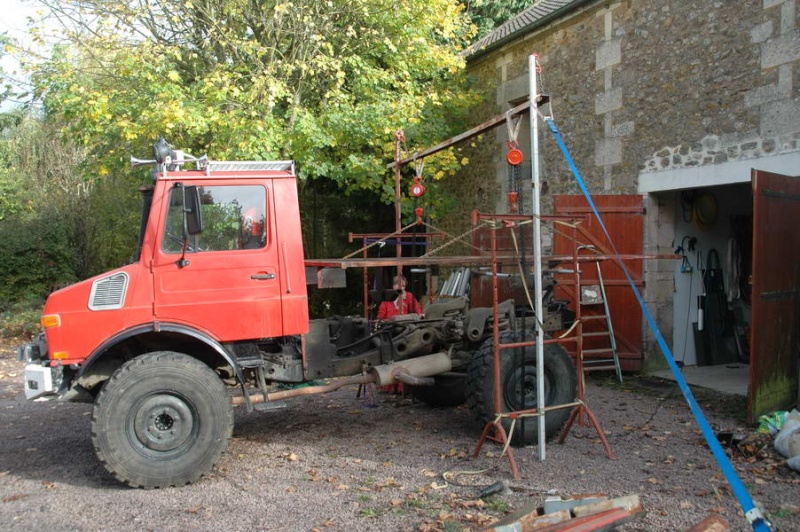

Le châssis Mog presente effectivement des traverses tubulaires (merci pour les photos bruno :wink: ), ce qui est peu courant ailleurs et lui confère une souplesse unique....

Et les longerons ne sont pas tubulaires?
Ils ne sont pas droits, ça c'est sur

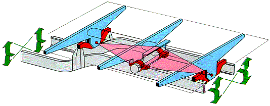

Le châssis est souple, fais comme ca :
Les specification de carrossage Mercedes sont très détaillées ( 403 pages !!!) .
En resumé : châssis court : montage 3 points. châssis long montage 2x3 points. Dans tous les cas le palier central est sur le tube legerement en avant de l'essieu.

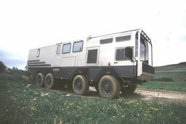

C'est marrant quand même, quand on regarde le châssis des MAN-KAT 4, 6 et 8 roues, les traverses sont tubulaires, les suspensions à ressort, ca ressemble au mog, et pourtant c'est extrèmement rigide!
Du coup, les gars peuvent se permettre ça:
Bon, ca ressemble à un autobus, maintenant...

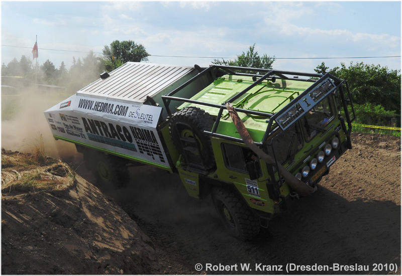

et ça!!!
Sympa, non?

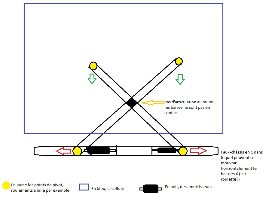

Je vais essayer d'expliquer un peu plus, et comme un long schéma vaut mieux qu'un petit discours:
A l'horizontale...
A l'horizontale...
On comprend sur ce gribouillage, vu de derrière, par exemple que le X (perpendiculaire au sens de la marche) peut faire monter et descendre la cellule, mais également inverser l'inclinaison.
Lorsque le camion est incliné mettons à gauche en dévers, le centre de gravité bas de la cellule (dû aux réserves d'eau, par ex) aurait tendance à la garder horizontale, en comprimant l'amortisseur ou le ressort de gauche et en détendant celui de droite... Du coup, après plus longue réflexion, la fixtion optimale de la cellulle serait le plus haut possible, et ca pourrait être intéressant pour les shelters!
Finalement, le système se rapproche un peu de celui trouvé sur les MoWAG de DURO,en Suisse, cf ce topic: viewtopic.php?f=9&t=1579&p=11143&hilit= ... ire#p11143
Compensation par palonnier de l'inclinaison, si je comprends bien la pensée de l'ingénieur!
DuRO mowag.JPG (23.98 Kio) Vu 13632 fois
Je vous aurai bien dessiné le même schéma avec une pente latérale, mais ma chère et tendre m'attend pour les courses de Noël.
Si vraiment ce n'est pas clair, je me fendrai ce soir d'un autre graffiti!

Ne me jetez pas de pierres, des bonnes idées comme ça, j'en ai à la pelle... Comme dit le "proverbe": "Tout le monde savait que c'était impossible. Et là, un imbécile est arrivé, et il l'a fait!" :D
Point de pivot finalement au milieu... sinon montage avec une sangle et quelques barres de bois, ca a l'air bien aussi!!!!
Sacré proverbe... a prendre dans quel sens: propre ou figuré?
le camion , c'est le mien et la photo sort de son contexte initial...(les journalistes font souvent pareil...)
s'il est sur du cales en bois avec des sangles c'est juste pour faire 30 bornes, parce que pas moyen de faire autrement....
et comme tout est une histoire de MOYENS...
mais je peux te confirmer que ça tenait sans problèmes :shock:
et des camions avec des câbles pour tenir les shelters, ça existe aussi....(armée)
mais pour revenir au sujet des faux châssis, je pense que plus tu fais simple et mieux c'est: la preuve en est avec les dernières vidéos pompier....( celles de bpoursin sur vidéos du jour)
Ca se tord, ça passe et pourtant c'est rigide :roll:
En plus, eux sont a 13 tonnes, alors qu'avec nos camions on n'arrivera jamais à 9 tonnes maxi...( tout juste de quoi titiller les lames :mrgreen: )
mais ça, c'est mon avis... qui ne vaut pas plus que mes cales et mes sangles :wink:
ps: le camion avance, doucement mais sûrement (comme dis le proverbe :lol: :lol: :lol: )

Hello Mirus,
C'est sûr que les deux citations mises bout-à-bout, ca peut inquiéter!
J'espère que tu ne l'as pas mal pris, le commentaire sur les bouts de bois était juste de l'humour!
J'ai vu que Francois aussi avait tiqué sur le proverbe, il faut le prendre dans le bon sens, comme quoi des fois on se limite à des pistes de réflexion qui nous sont imposées par une logique d'éducation ou culturelle, alors qu'il existe des solutions différentes... qu'envisagerait un mécano de brousse en Afrique pour résoudre le problème?
J'avais bien compris que ta solution de transport, comme tu le mentionnais dans ton post était temporaire, il ne me serait jamais venu à l'idée de considérer cela comme une solution long terme :D
En plus, ce que j'apprécie de ta photo, ce sont les dimensions de la bête, qui donne une très bonne idée de notre futur projet... sauf qu'en ce moment nous tergiversons sur la piste de la cellule télescopique ou pas, vu mon "problème de taille"
viewtopic.php?f=53&t=5151
Toutes mes excuses encore pour les éventuelles mauvaises interprétations de mes propos, et bon courage pour la suite de votre aménagement.
Au fait, où en êtes-vous?

Un site de constructeur avec deux vidéos de CCPL en situation...
http://www.bocklet.eu/?p=videos
Regardez bien la quasi absence de torsion des deux PL, surtout comparé aux "Unicat"...
Pas pu trouver d'info technique sur leur mode de fixation de la cellule... Et c'est en allemand en plus...

Belles vidéos, beaux engins, effectivement on ne voit que très peu de torsion -max 15 cm entre le haut de la cabine et la cellule pour le blanc? - ceci dit, il ne semble pas y avoir beaucoup de croisement de ponts au long de la vidéo, quelques dévers légers et des pentes un peu plus sympas, à voir peut-être en terrain plus difficile si la torsion ne serait pas plus grande?

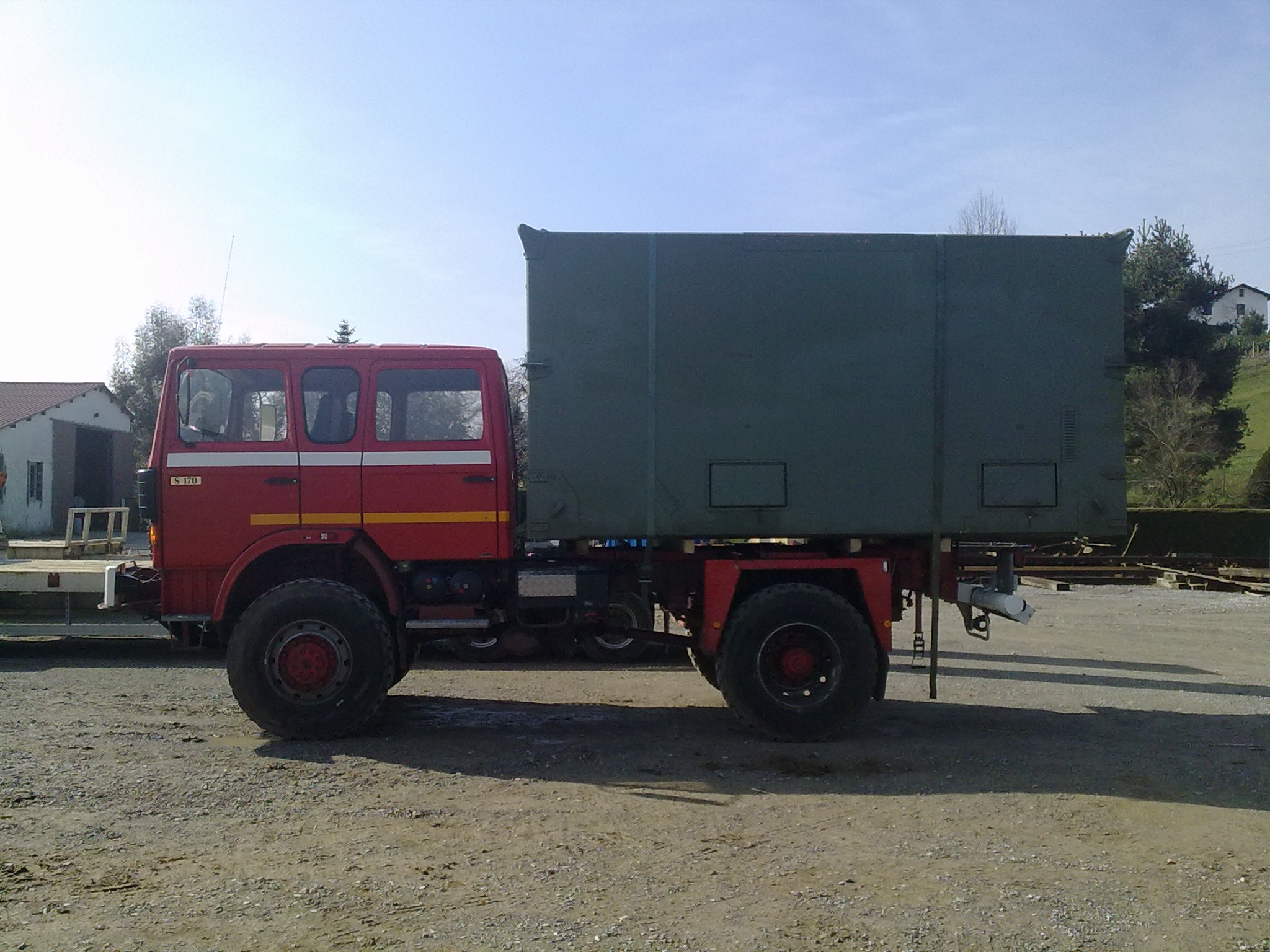

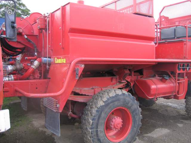

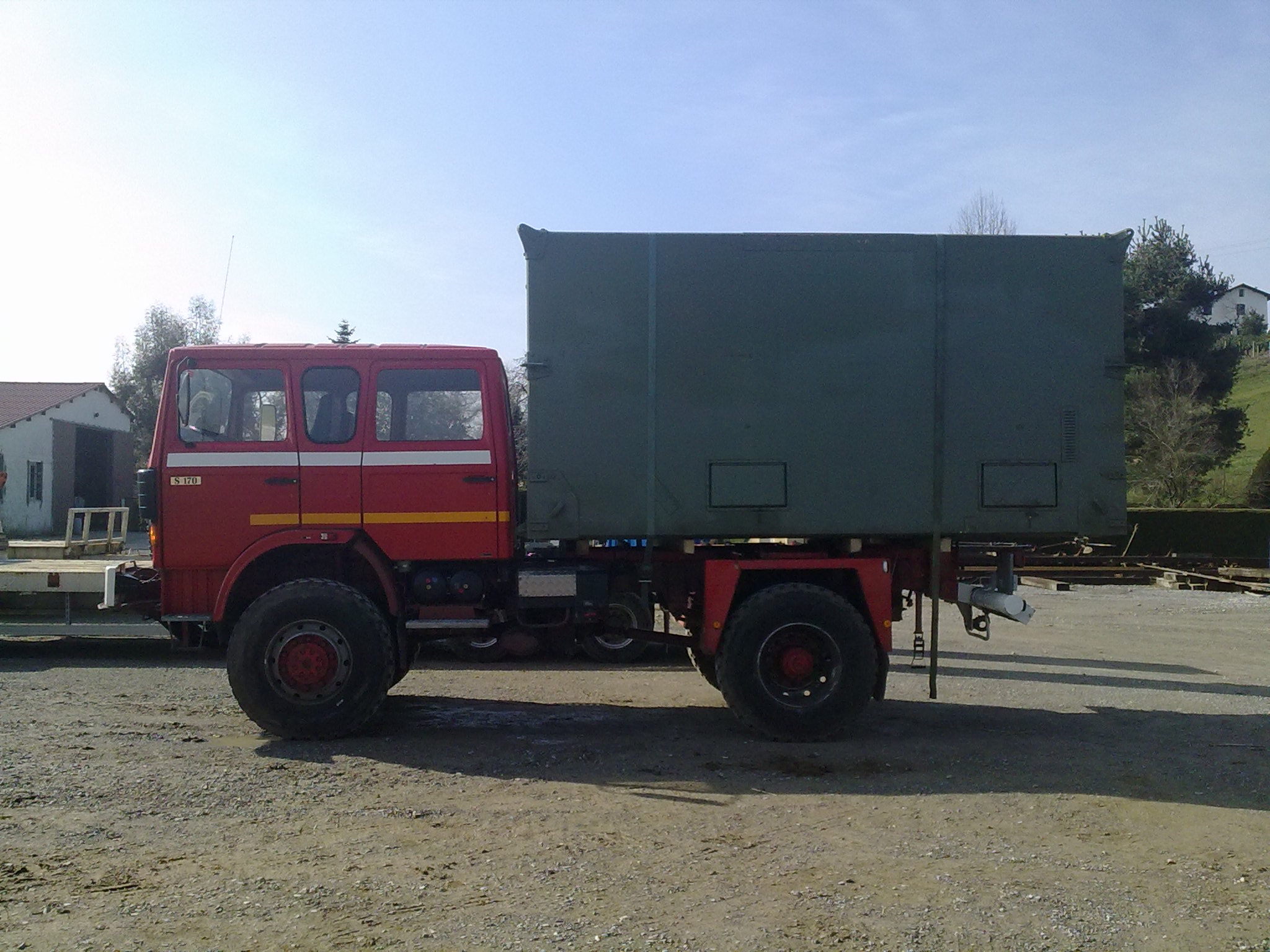

Tiens, quelques photos d'un Renault ex-CCF en vente actuellement sur le Coin...
http://www.leboncoin.fr/utilitaires/121 ... tm?ca=16_s
Malheureusement en simple cab :wink:
Un Renault 110-150 4x4...
...avec un beau pare-branche latéral tout le long...
...qui a l'air bien boulonné!!!
Je veux bien que ce soit un châssis court -2m80 d'empattement- et que la torsion soit plus faible, mais de là à boulonner directement un pare-branche entre l'avant et l'arrière... faut avoir confiance dans la flexibilité du tube!
C'est pourtant un camion de pompier, amené à crapahuter dans des situations sévères, cuves remplies...ils ont dû réfléchir à ca, lors de la conception.
Ou alors, ils refont les soudures après quelques sorties :lol:
