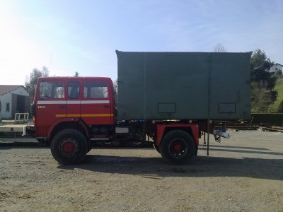

Attention, un mog (châssis très très souple) dont la cellule fixée en trois points (fixe à l'arrière cabine et pivot à l'arrière châssis) a peté ses trés gros boulons agricoles de fixation de cellule lors d'une virée Islandaise.... Il y a un cisaillement important à l'arrière de la cabine sur les châssis souples.... A priori diamant ou trois points avec pivot derriere la cabine serait mieux approprié aux châssis souples....
Luke
Re: Faux châssis
Alors là tu lances une idée intéressante ; se servir du système d’isolation châssis cellule pour niveler à l’arrêt.
Ce n’est pas con ça. Je sens qu’on va en discuter longuement quand j’arrive à l’atelier.
Mon discours concerne les faux châssis isolants ; les semi bridés présentent d’autres problematiques que je pourrais aborder une autre fois (si j’ai envie, je n’aime pas le principe)
Tout d’abord pour reprendre un point sur les positions des fixations : La zone juste derrière la cabine n’est pas particulièrement plus stable qu’une autre. Si tu levais à l’avant ce sera la cabine et cette zone qui bascule le plus. Le seul avantage de le brider à l’avant est que le passage cabine-cellule est plus facile à réaliser.
L’inconvénient est le ballant.
Avec un effort latérale, soit en virage soit en devers, le CdG de la caisse va essayer de forcer la rotation du châssis par effet de levier
, tout en passant par le long de la caisse avant de passer par le long du châssis.
Comme on a bien pu voir le châssis n’est pas fait pour résister à la rotation.
Il va de soi donc que la transmission de ces efforts de rotation doit se faire en face des seuls éléments capables de les contrer, les roues et la barre anti-roulis.
Le bridage latéral en milieu des poutres de châssis fera tanguer les poutres en rotation ; brider le plus proche de la barre anti roulis garantit que la caisse suit fidèlement les roues arrières sans élément élastique qui pourrait déclencher une oscillation. Comme la caisse suit les roues arrières et la cabine suit l’avant, ça fait une sacré impression, nous avons tous vu les Unicats en vidéo. (C’est une des raisons que je voulais un Tatra, mais bon je ne possède pas une raffinerie)
Les camions sans porte à faux AR du châssis sont adaptés aux trois points, c’est l’arrière du châssis qui suit les roues. On peut ensuite mettre la caisse en porte à faux. Par contre si le châssis a un porte à faux le bridage latérale se fait au niveau de l’essieu, et le soutien arrière est un point au milieu, d’où la configuration 4 points en losange.
Quant à la distribution de la charge, les poutres d’un camion sont conçues pour une charge bien distribuée, que notre utilisation n’appliquera jamais (à moins d’être bridé tout le long).
Si nous mettons les points d’attache ailleurs qu’en dessus de l’essieu nous pénalisons le châssis avec des charges concentrées aux endroits inappropriés. Un américain qui croyait bien faire avec un 3 points a cassé son châssis de Canter 4x4 parce qu’il a mis les points de charge aux mauvaises endroits.
Montre aussi que si on transmet la charge par les extrémités de la caisse on met bien les poutres en flexion, et copte tenu de la nature des routes cette flexion sera cyclique. Recette pour la casse par fatigue. La durée de vie peut quand même dépasser la vie du camion, donc il se peut que ça ne pose pas de problème, mais le risque est augmenté.
Comment l’attacher ? Et bien Ormocar utilise les plaques percés et un simple boulon, d’autres des belles rotules exposé aux efforts pour lesquels ils ne sont pas conçus. Encore d’autres mettent carrément des roulements dans un logement bien sophistiqué.
Personellement je prone pour des supports d’axe de type Paulstra suspendu sur l’avant et l’arrière, et un pivot très rigide pour le bridage latérale.
Les Paulstra permettent aussi de compenser les désalignements provoqués par divers flexions imprévus.

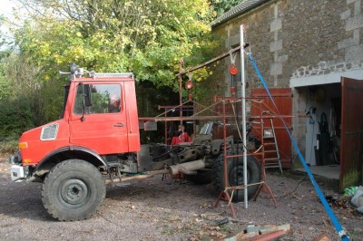

Le châssis Mog presente effectivement des traverses tubulaires (merci pour les photos bruno
), ce qui est peu courant ailleurs et lui confère une souplesse unique....
Luke
Re: Faux châssis
Et les longerons ne sont pas tubulaires?
Ils ne sont pas droits, ça c'est sur

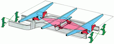

Le châssis est souple, fais comme ca :
Les specification de carrossage Mercedes sont très détaillées ( 403 pages !!!) .
En resumé : châssis court : montage 3 points. châssis long montage 2x3 points. Dans tous les cas le palier central est sur le tube legerement en avant de l'essieu.
Si ca interesse quelqu'un, je peux vous mettre le document en telechargement. ( 25 Mo ) C'est très instructif.
[EDIT] le lien vers les docs Mercedes : https://bb-infoportal.mercedes-benz.com ... .html?&L=1
Les doc sont en francais, et très detaillées.....
Au fait, Diversion, tu devrai faire les test avec une charge sur le vehicule. Sur le Mog ( mais c'est des ressorts) ca change pas mal de choses.

Pour répondre à Luke sur le pourquoi de mettre le pivot à l'arrière et les deux autres points du triangle derrière la cabine, c'est parce que je réfléchis de façon biaisée: comme ce camion du forum sur lequel est monté un shelter est en double cabine, comme celui que je souhaite acheter, le point de pivot se retrouve plus ou moins au milieu du châssis...derrière la cabine
du coup, c'est probablement là que la torsion est la plus"moyenne".
Il y avait ausi une discussion intéressante au sujet du Brimont ETR et de son articulation de 30°en TT derrière la cabine qui, il semblerait, "emmenait" le camion vers le bas de la pente lorsqu'elle arrivait en butée.
Il me semble que plus la cellule reste horizontale, plus le centre de gravité reste vers l'amont de la pente, donc moins inquiétant en dévers?
La fixation en diamant semble être intéressante, comme décrite par Luke, avec peut-être la possibilité de remplacer les pivots de l'axe latéral par des amortisseurs? Comme ca, un cric de voiture à manivelle sur un des côtés, et on peut ajuster la position de la caisse en hauteur latéralement, en compressant les amortisseurs opposés.
Bref, le principe bien connu des "pattes" d'équilibrage des caravanes, sauf que là on se prend sur le châssis.
Idée: et pourquoi pas en pneumatique? Je m'explique: beaucoup de camions ont des suspensions pneumatiques sur l'essieu arrière, donc la technologie du boudin en caoutchouc gonflé qui supporte du poids et bouge beaucoup sur des centaines de milliers de kms a l'air au point, du coup, pourquoi ne pas adapter 4 boudins sur le châssis, limités en débattement par une bride, avec un répartiteur de pression qu'on pourrait commander pour "horizontaliser" la caisse, et la possibilité de s'auto-équilibrer en cas de forte torsion du châssis (montage par deux, par ex)? Parce que de l'air, on en a, sur ces camions!
2: Une possibilité à exlorer pourrait être aussi celle du système Cantilever, à savoir deux X articulés à leur point d'intersection, dont le bas serait fixé au châssis et le haut à l'avant et à l'arrière de la cellule, avec par exemple une liaison à 4 amortisseurs (horizontaux?), un par branche, pour compenser le mouvement horizontal. Comme cela, lorsque le camion penche à gauche, la cellule penche à l'opposé, ou plus exactement reste horizontale...
Ne me jetez pas de pierres, des bonnes idées comme ça, j'en ai à la pelle... Comme dit le "proverbe": "Tout le monde savait que c'était impossible. Et là, un imbécile est arrivé, et il l'a fait!"

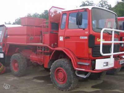

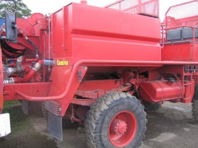

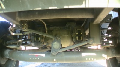

C'est marrant quand même, quand on regarde le châssis des MAN-KAT 4, 6 et 8 roues, les traverses sont tubulaires, les suspensions à ressort, ca ressemble au mog, et pourtant c'est extrèmement rigide!
Du coup, les gars peuvent se permettre ça:
et ça!!!
Et une autre solution sympa, aussi, même si on s'éloigne du camion...vous l'imaginez aménagé CC?
et ça!!!
Quant au système Cantilever, un croquis du principe adapté à la fixation de la cellule serait bien venu pour mieux comprendre ton idée.

le camion , c'est le mien et la photo sort de son contexte initial...(les journalistes font souvent pareil...)
s'il est sur du cales en bois avec des sangles c'est juste pour faire 30 bornes, parce que pas moyen de faire autrement....
et comme tout est une histoire de MOYENS...
mais je peux te confirmer que ça tenait sans problèmes
et des camions avec des câbles pour tenir les shelters, ça existe aussi....(armée)
mais pour revenir au sujet des faux châssis, je pense que plus tu fais simple et mieux c'est: la preuve en est avec les dernières vidéos pompier....( celles de bpoursin sur vidéos du jour)
Ca se tord, ça passe et pourtant c'est rigide
En plus, eux sont a 13 tonnes, alors qu'avec nos camions on n'arrivera jamais à 9 tonnes maxi...( tout juste de quoi titiller les lames
mais ça, c'est mon avis... qui ne vaut pas plus que mes cales et mes sangles
ps: le camion avance, doucement mais sûrement (comme dis le proverbe

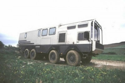

Pacha
- Jamais sans mes...
- Messages : 2784
- Nom du véhicule : Hope
- Type de véhicule : Pick-up cellule
Re: Faux-châssis
Bonjour à tous
Un site de constructeur avec deux vidéos de CCPL en situation...
http://www.bocklet.eu/?p=videos
Regardez bien la quasi absence de torsion des deux PL, surtout comparé aux "Unicat"...
Pas pu trouver d'info technique sur leur mode de fixation de la cellule... Et c'est en allemand en plus...
p.s. si qq'un sait comment mettre les vidéos sur le forum... possible ??

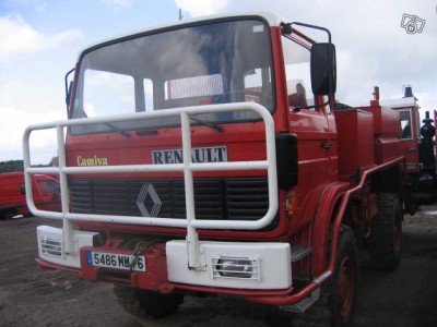

Belles vidéos, beaux engins, effectivement on ne voit que très peu de torsion -max 15 cm entre le haut de la cabine et la cellule pour le blanc? - ceci dit, il ne semble pas y avoir beaucoup de croisement de ponts au long de la vidéo, quelques dévers légers et des pentes un peu plus sympas, à voir peut-être en terrain plus difficile si la torsion ne serait pas plus grande?
Tiens, quelques photos d'un Renault ex-CCF en vente actuellement sur le Coin...
http://www.leboncoin.fr/utilitaires/121 ... tm?ca=16_s
Malheureusement en simple cab
Je veux bien que ce soit un châssis court -2m80 d'empattement- et que la torsion soit plus faible, mais de là à boulonner directement un pare-branche entre l'avant et l'arrière... faut avoir confiance dans la flexibilité du tube!
C'est pourtant un camion de pompier, amené à crapahuter dans des situations sévères, cuves remplies...ils ont dû réfléchir à ca, lors de la conception.
Ou alors, ils refont les soudures après quelques sorties
