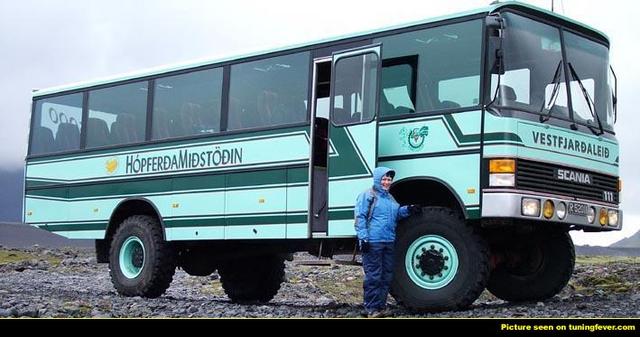

C'est marrant quand même, quand on regarde le châssis des MAN-KAT 4, 6 et 8 roues, les traverses sont tubulaires, les suspensions à ressort, ca ressemble au mog, et pourtant c'est extrèmement rigide!
Du coup, les gars peuvent se permettre ça:
Bon, ca ressemble à un autobus, maintenant...
et ça!!!
Sympa, non?
Sympa, non?

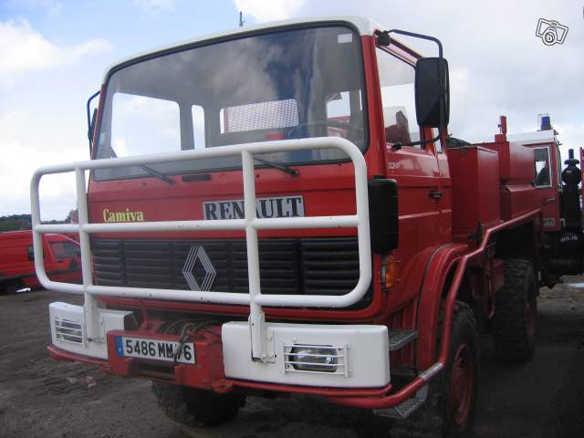

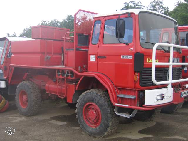

Tiens, quelques photos d'un Renault ex-CCF en vente actuellement sur le Coin...
http://www.leboncoin.fr/utilitaires/121 ... tm?ca=16_s
Malheureusement en simple cab :wink:
Un Renault 110-150 4x4...
...avec un beau pare-branche latéral tout le long...
...qui a l'air bien boulonné!!!
Je veux bien que ce soit un châssis court -2m80 d'empattement- et que la torsion soit plus faible, mais de là à boulonner directement un pare-branche entre l'avant et l'arrière... faut avoir confiance dans la flexibilité du tube!
C'est pourtant un camion de pompier, amené à crapahuter dans des situations sévères, cuves remplies...ils ont dû réfléchir à ca, lors de la conception.
Ou alors, ils refont les soudures après quelques sorties :lol:
