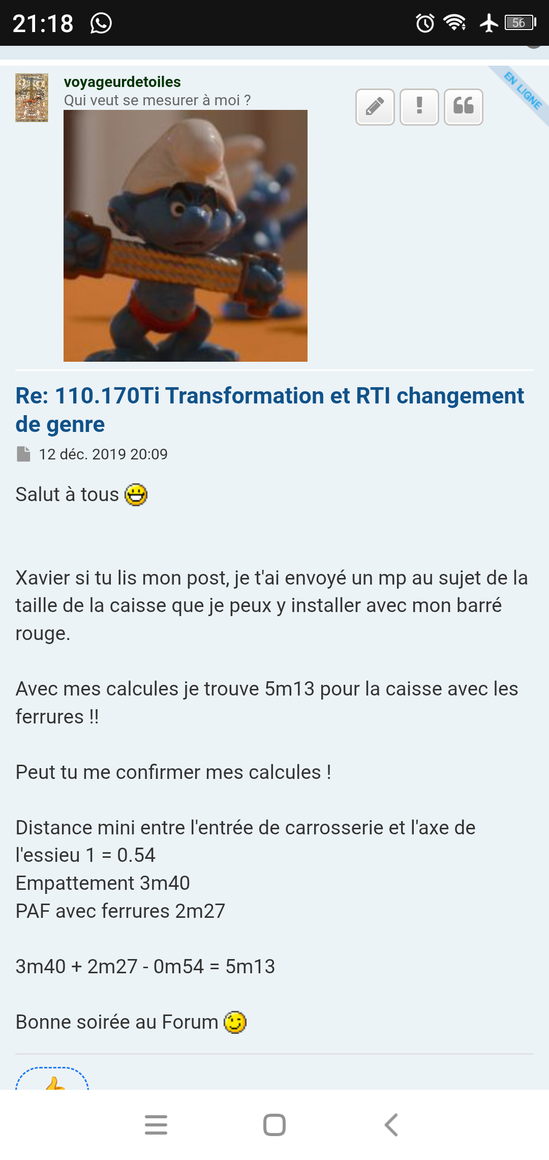

C'est un 3040 son S170 à Justin ? J'étais certains qu'il a un 3400 mm !!
Pour le porte à faux ça dépend dans quel franchissement tu t'engages, celui du rasso c'était un passage assez court et profond au début puis après ils ont cassé un peu l'angle de sortie pour que cela moins étroit à passé..
La bute / bosse sur la vidéo, elle est sans plat en haut donc oui c'est un coup à rester posé en haut et plier le réservoir et pare cycle / coffres 😅
Pour être précis hippo voici les calculs sur la photo pour un S170 en 3400mm :
