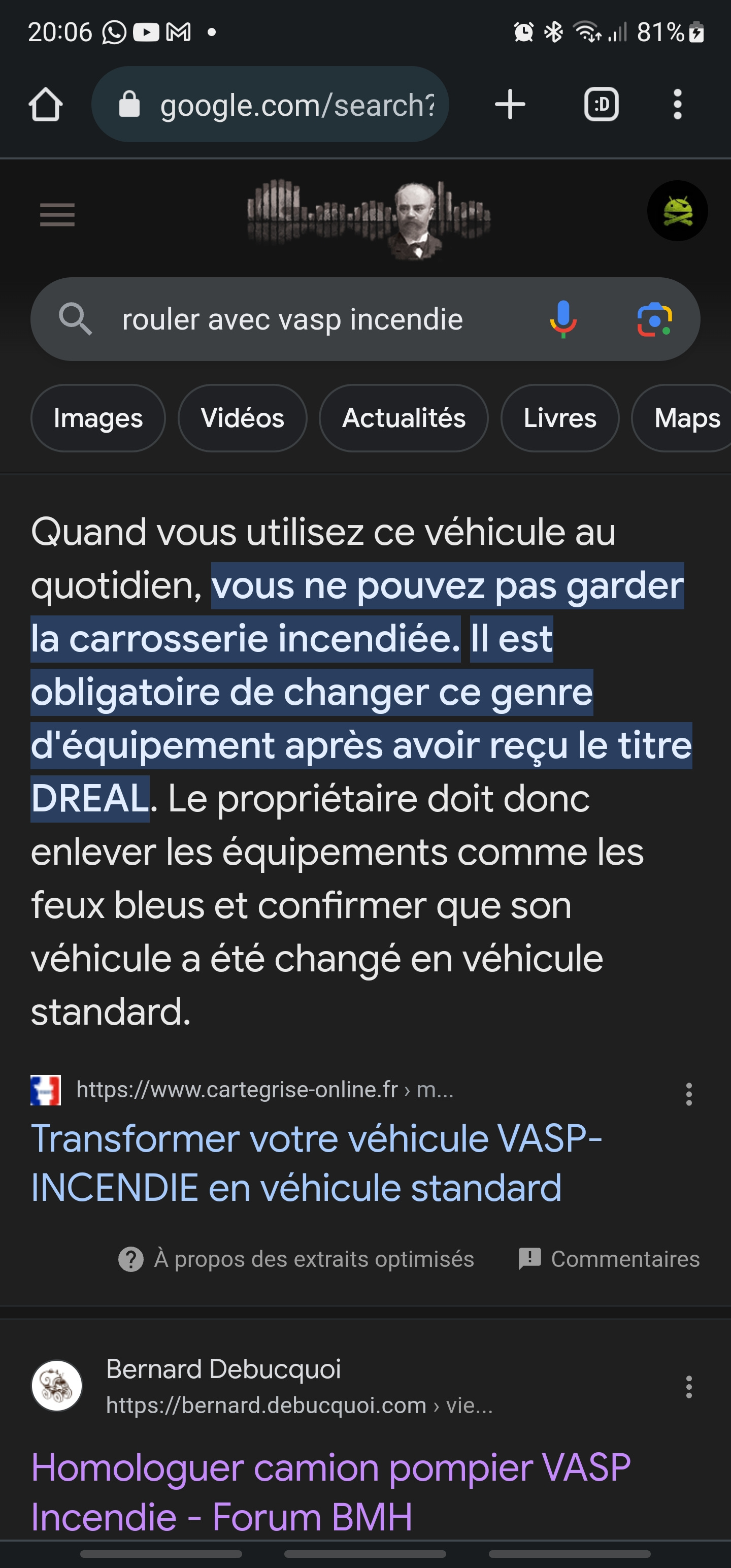

Je ne vois pas pourquoi nous ne pourrions pas avoir un véhicule "incendie" pour un particulier, personnellement mon TP3 est VASP Incendie (maintenant en collection) d'ou viendrait cette interdiction ?

Tu as pu rouler avec un véhicule vasp incendie avec les équipements de pompiers ?

de mémoire ça ne concerne que les feux bleus et la sirène, ce qui fait que c'est un véhicule prioritaire, le reste ne doit pas poser de problème

Bonsoir
Attention aux informations provenant de site web non-officiels, même s'ils arborent un drapeau français et affichent "Service carte grise Professionnel des démarches de carte grise en ligne" ainsi que "Habilité par le ministère de l'intérieur" sur leur page d'accueil.
Tous les professionnels de la carte grise peuvent prétendre à la même chose, cela ne les rend pas experts pour autant.
C'est juste mon ressenti

Alors… vu que sur un fil Whatsapp récent quelqu'un a roulé des mois en VASP incendie et vient de le convertir en CC, et vu ton expérience, j'en déduis que le blocage de @Stephane97460 était un excès de zèle de la préfecture (ANTS local — c'est pas tout nationalisé maintenant) ? Et du coup, dans d'autres départements, on peut mettre un VASP incendie à son nom. Consensus ?Fabien 42 & 69 a écrit : 08 sept. 2023 17:50 Je ne vois pas pourquoi nous ne pourrions pas avoir un véhicule "incendie" pour un particulier, personnellement mon TP3 est VASP Incendie (maintenant en collection) d'ou viendrait cette interdiction ?
Ensuite, la vente étant réservée à un professionnel, je ne sais pas si cela implique que le professionnel fasse une CG à son nom, mais ça me surprendrait. Les concessionnaires auto ne passent pas les véhicules (neufs ou d'occasion) à leur nom avant la revente.
C'est quoi alors, les contraintes d'un VASP incendie ? Le tachygraphe ? la conduite le weekend ? Notamment, j'ai cru comprendre que les places arrières en dos-à-dos transverse étaient interdites dans d'autres VASP ; ça veut dire qu'on peut ou qu'on ne peut pas les utiliser ? ou c'est une question d'assurance ? ou c'est qu'on ne peut pas retirer la citerne pour mettre une cellule dessus ?
Parce que… les camions double cabine, c'est souvent des Incendie…
