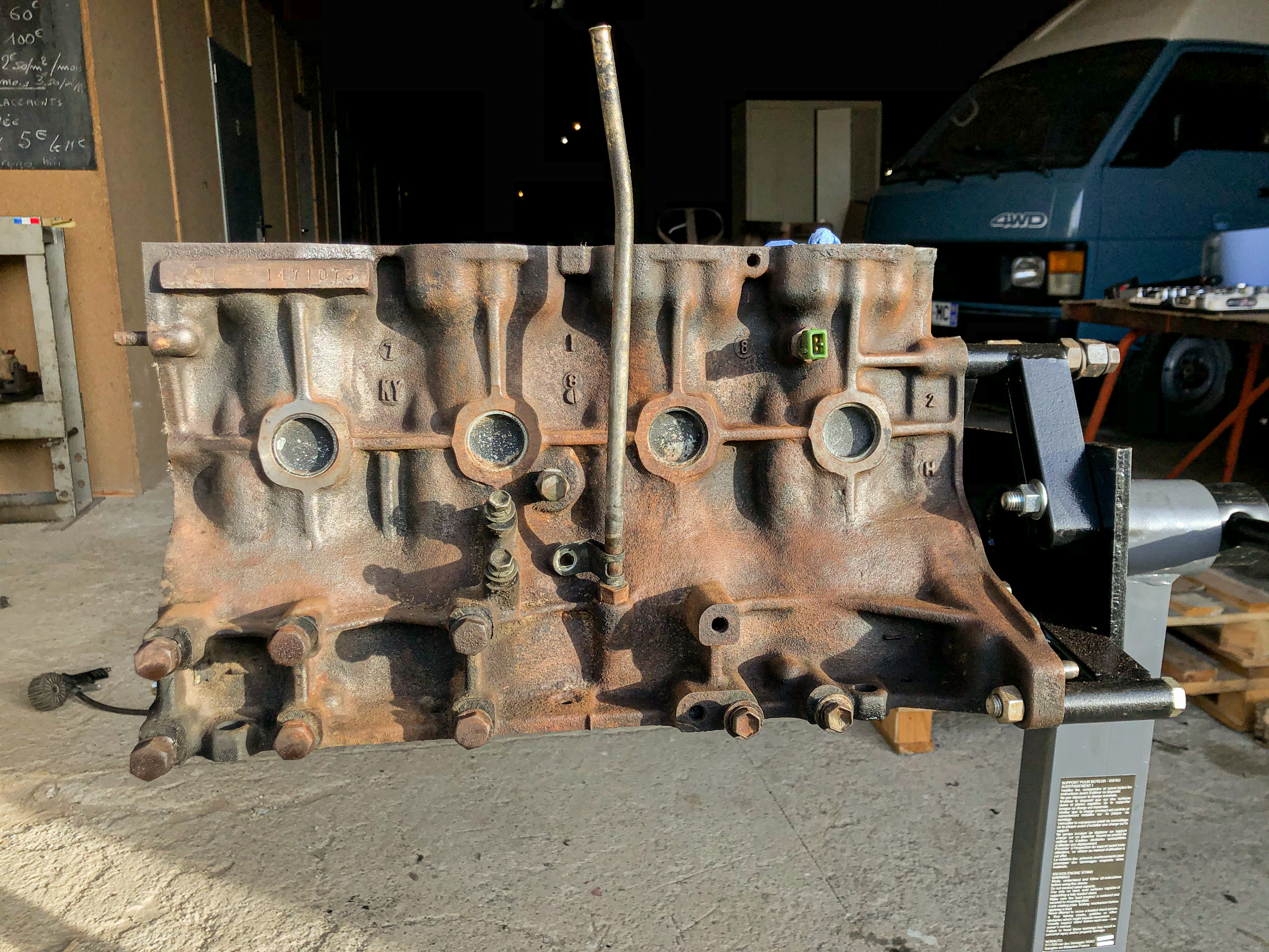

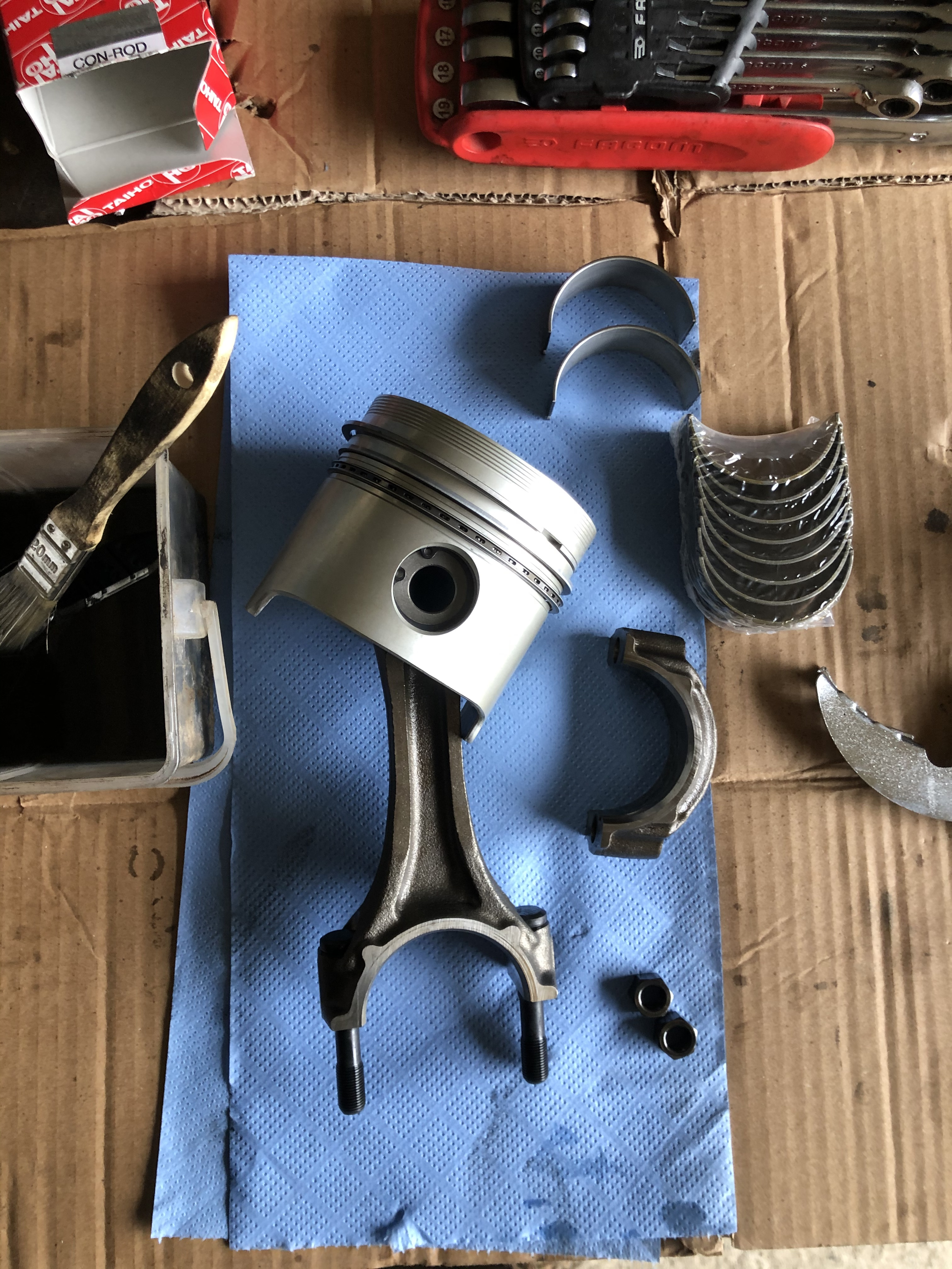

Hello!

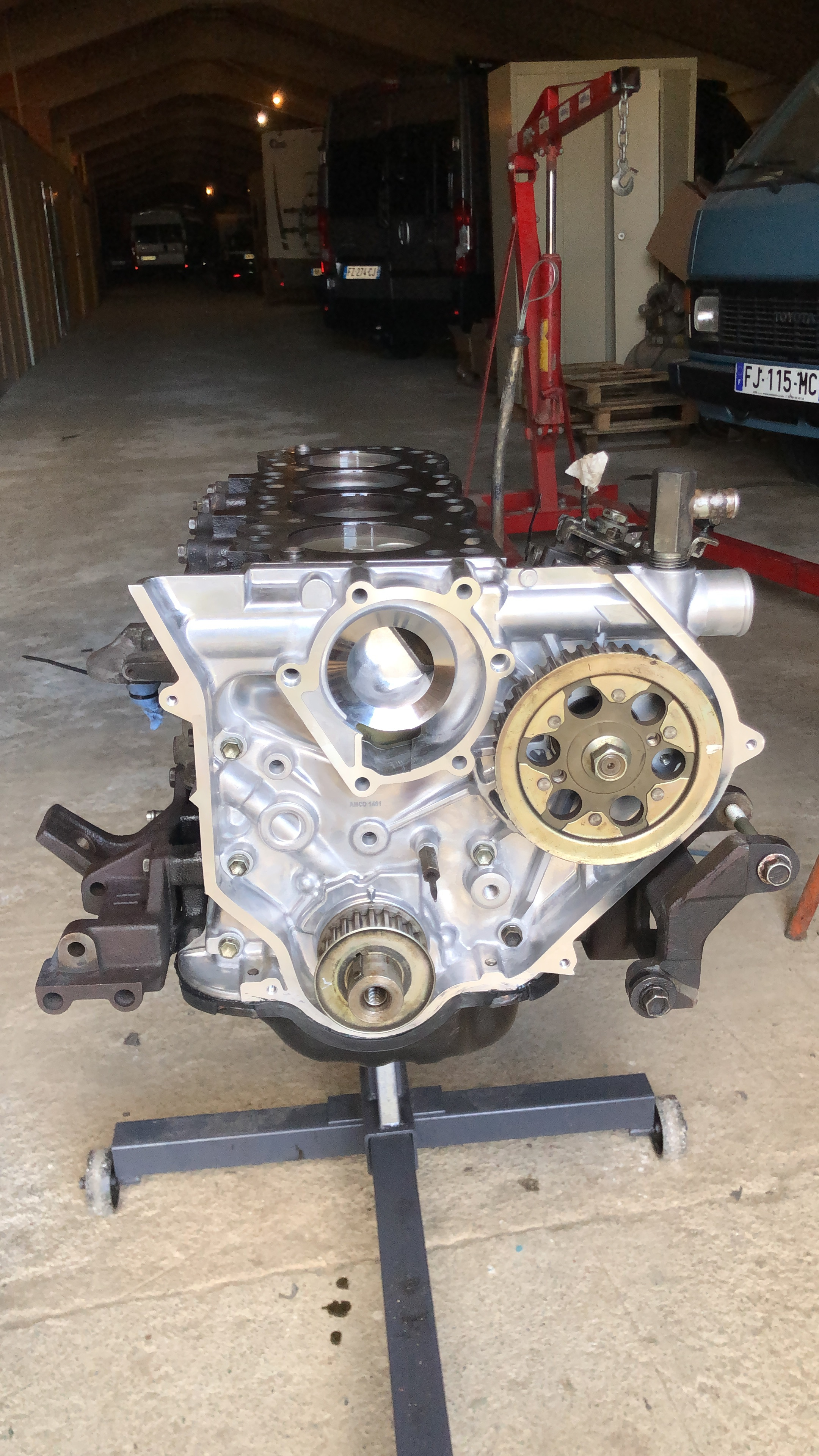

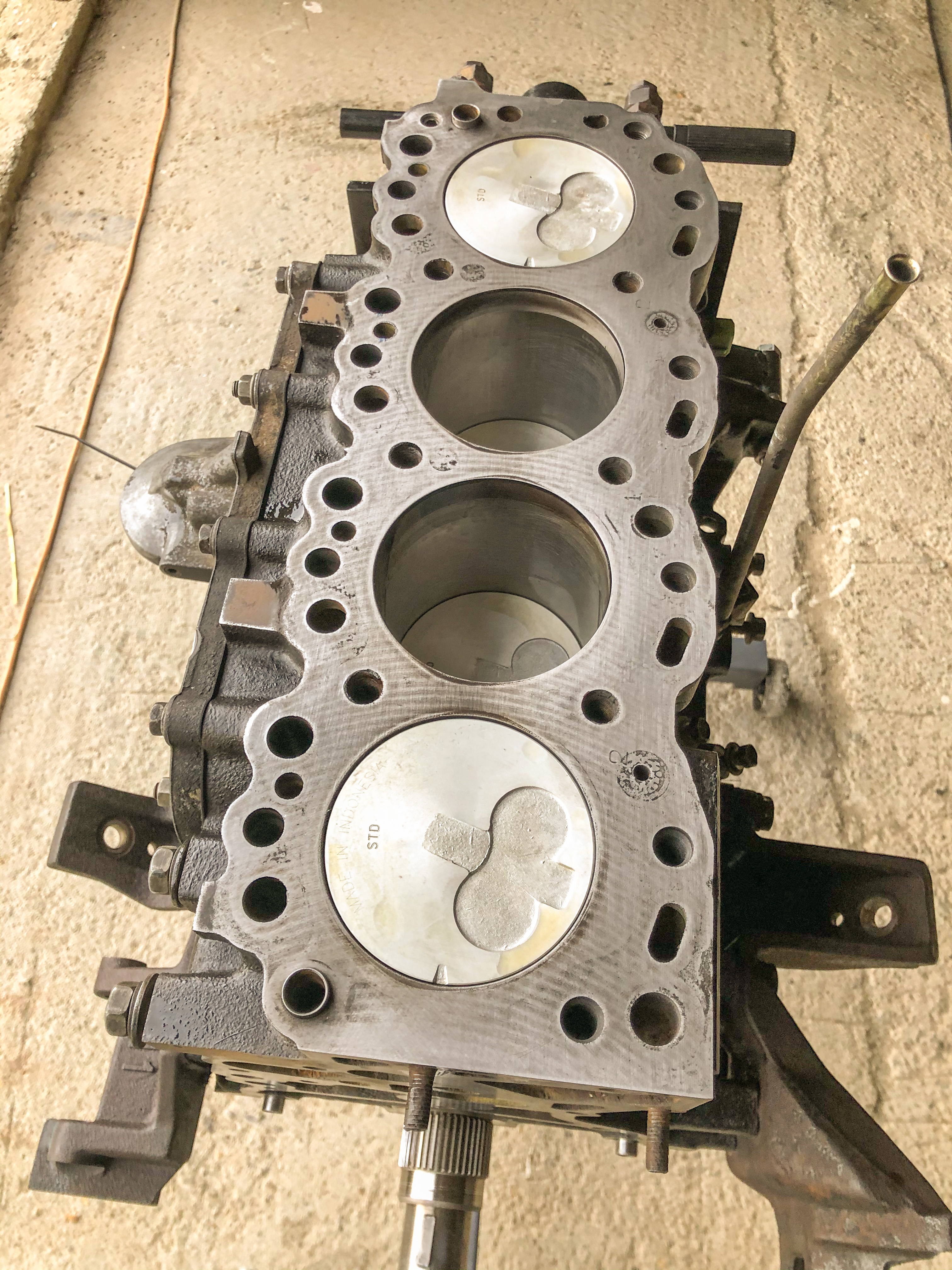

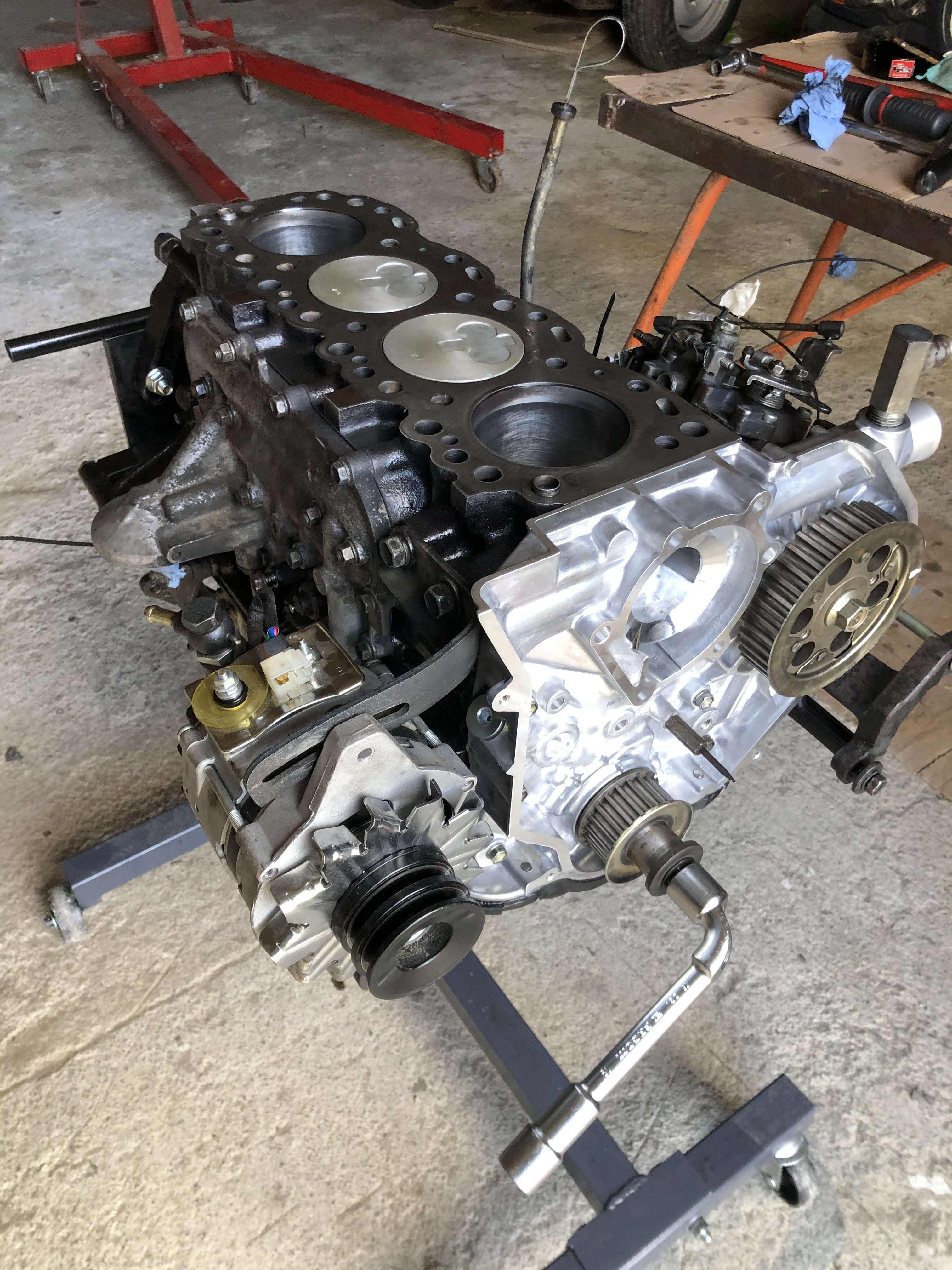

Bon, tant qu’à bosser sur le moteur je me suis motivé à tout démonter.... Donc nettoyage puis remontage avec pas mal de pièces neuves !! Voici quelques photos!

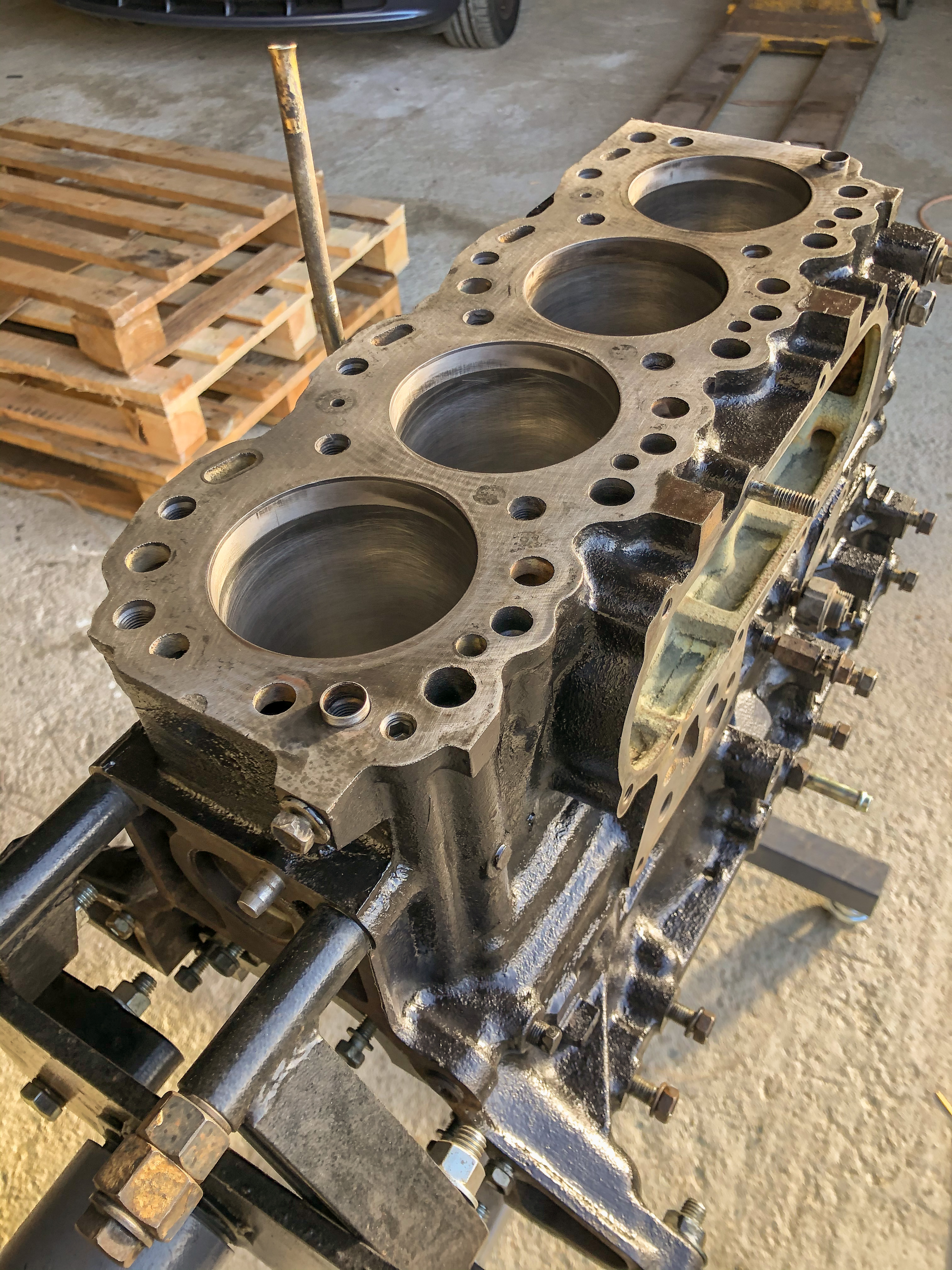

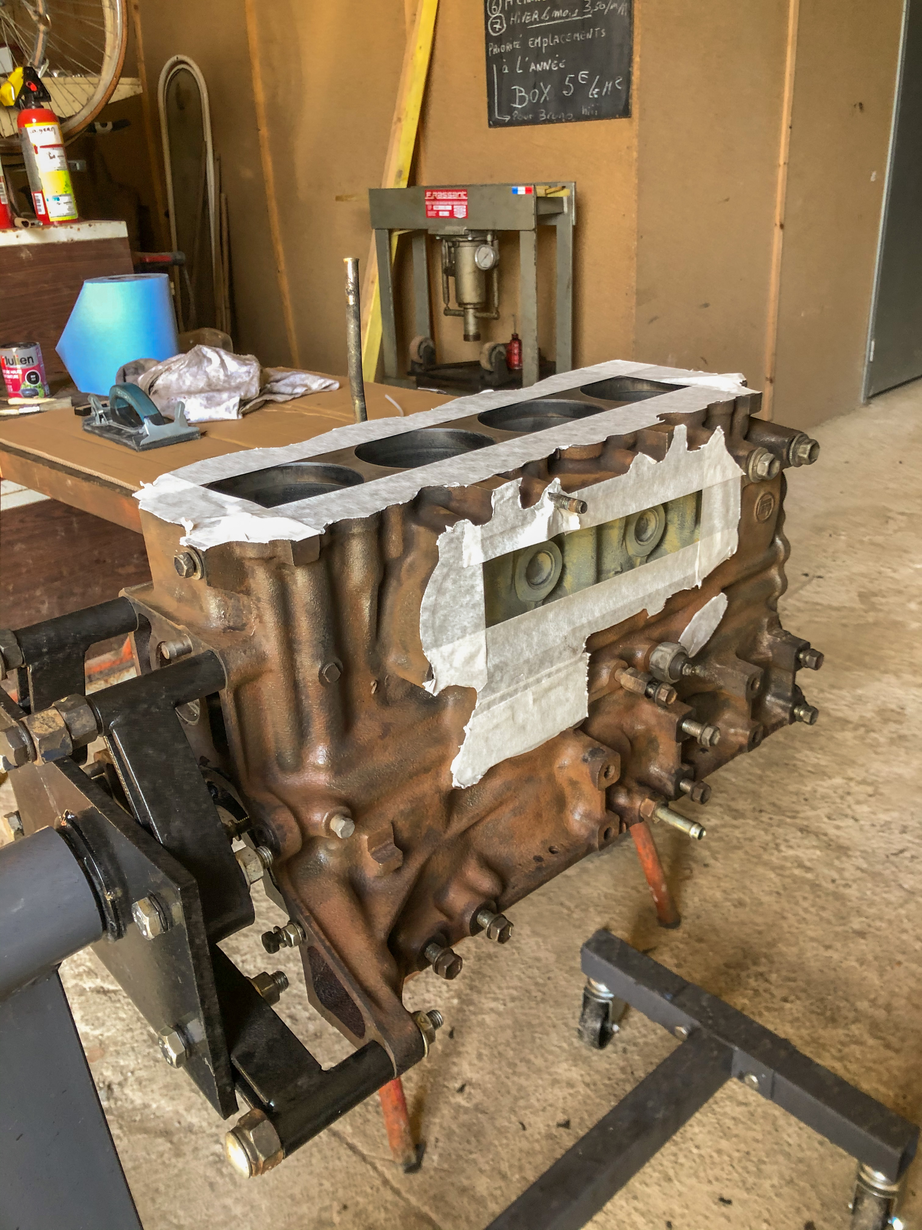

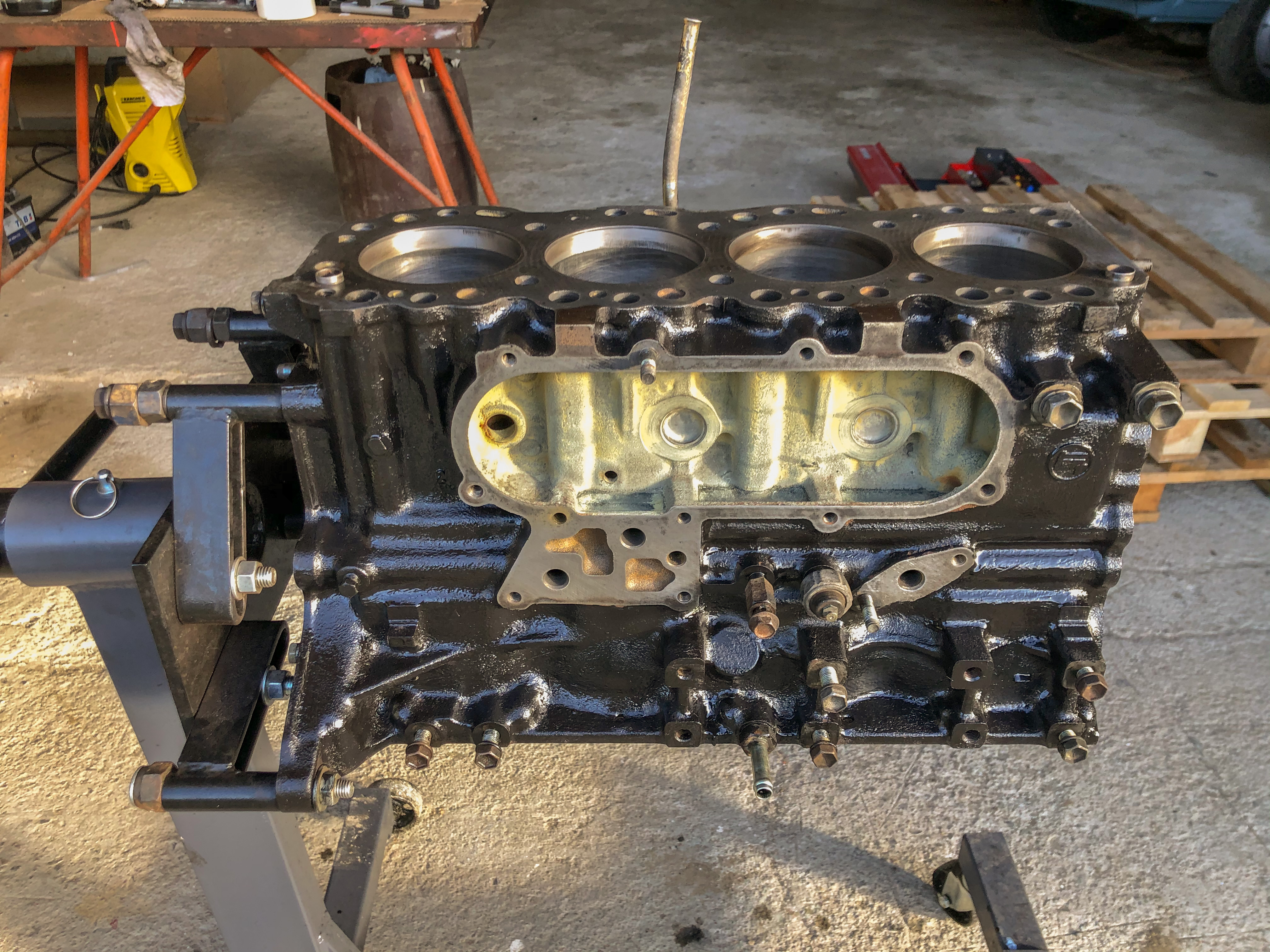

Message par sharkmc »

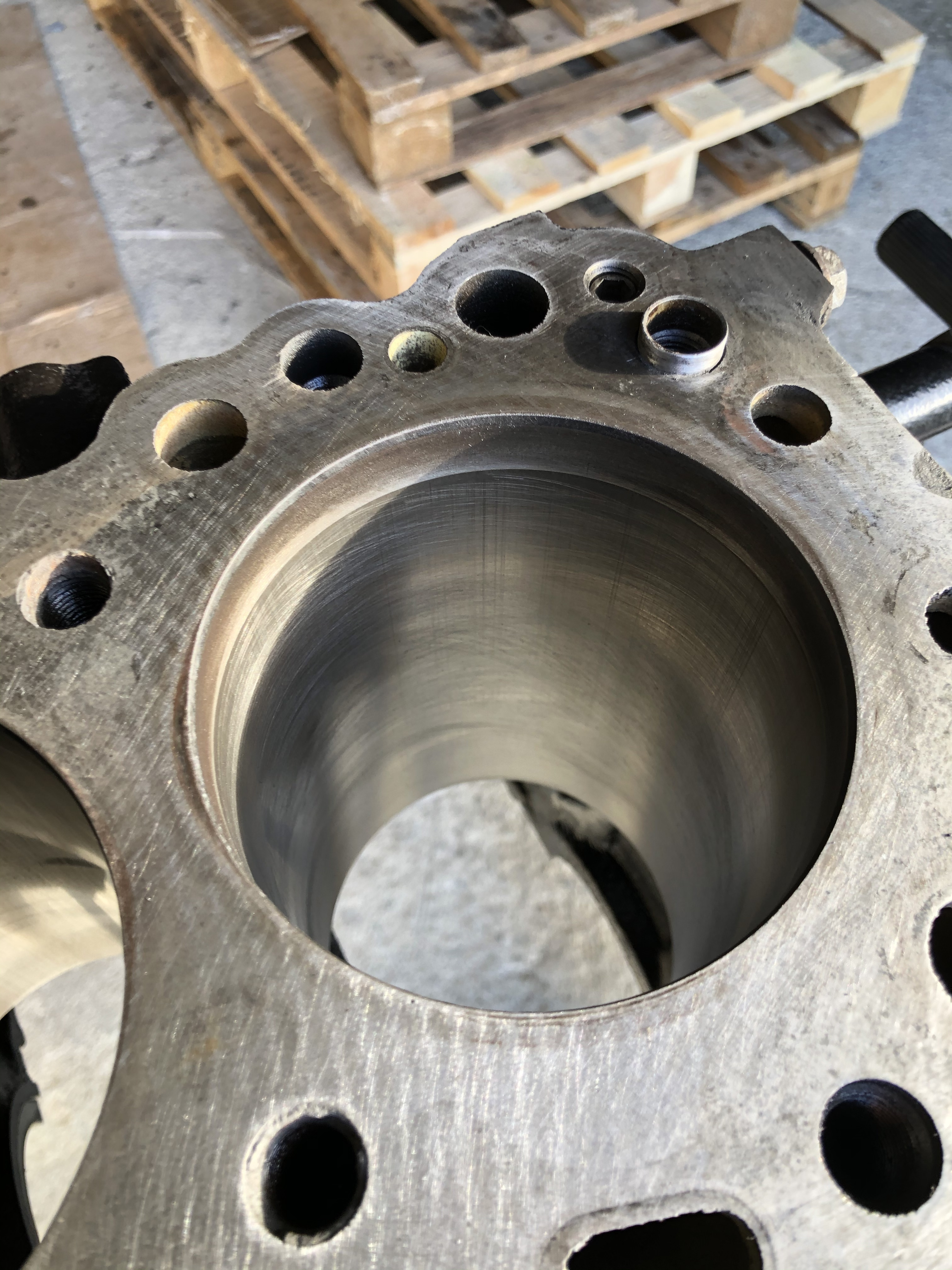

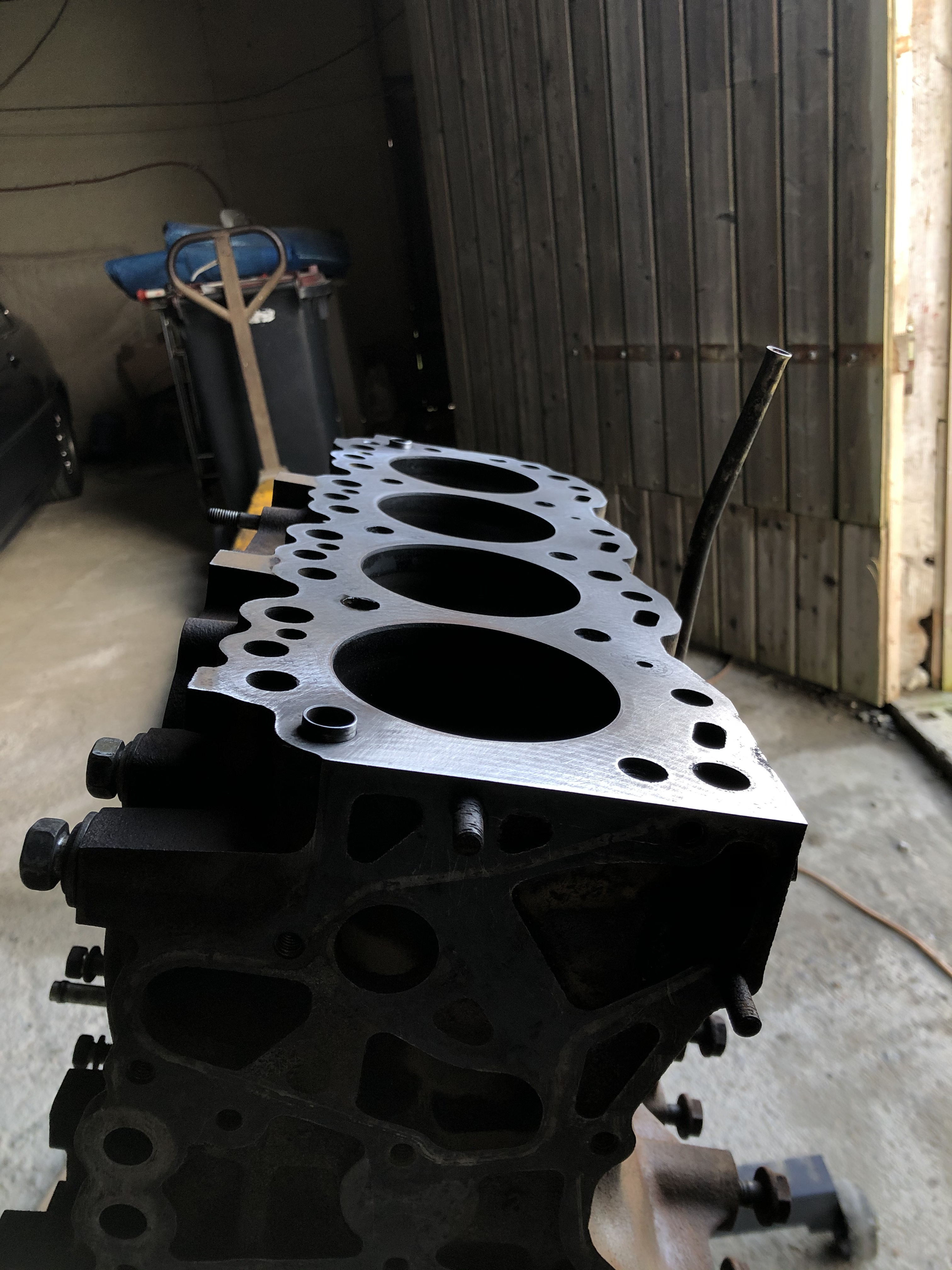

Peinture du bloc (au pinceau... pas top mais toujours plus propre que de le laisser couleur rouille..).
Nettoyage et ponçage des plans de joints, passage d’un coup de rodoir dans les cylindres... ça avance petit à petit.

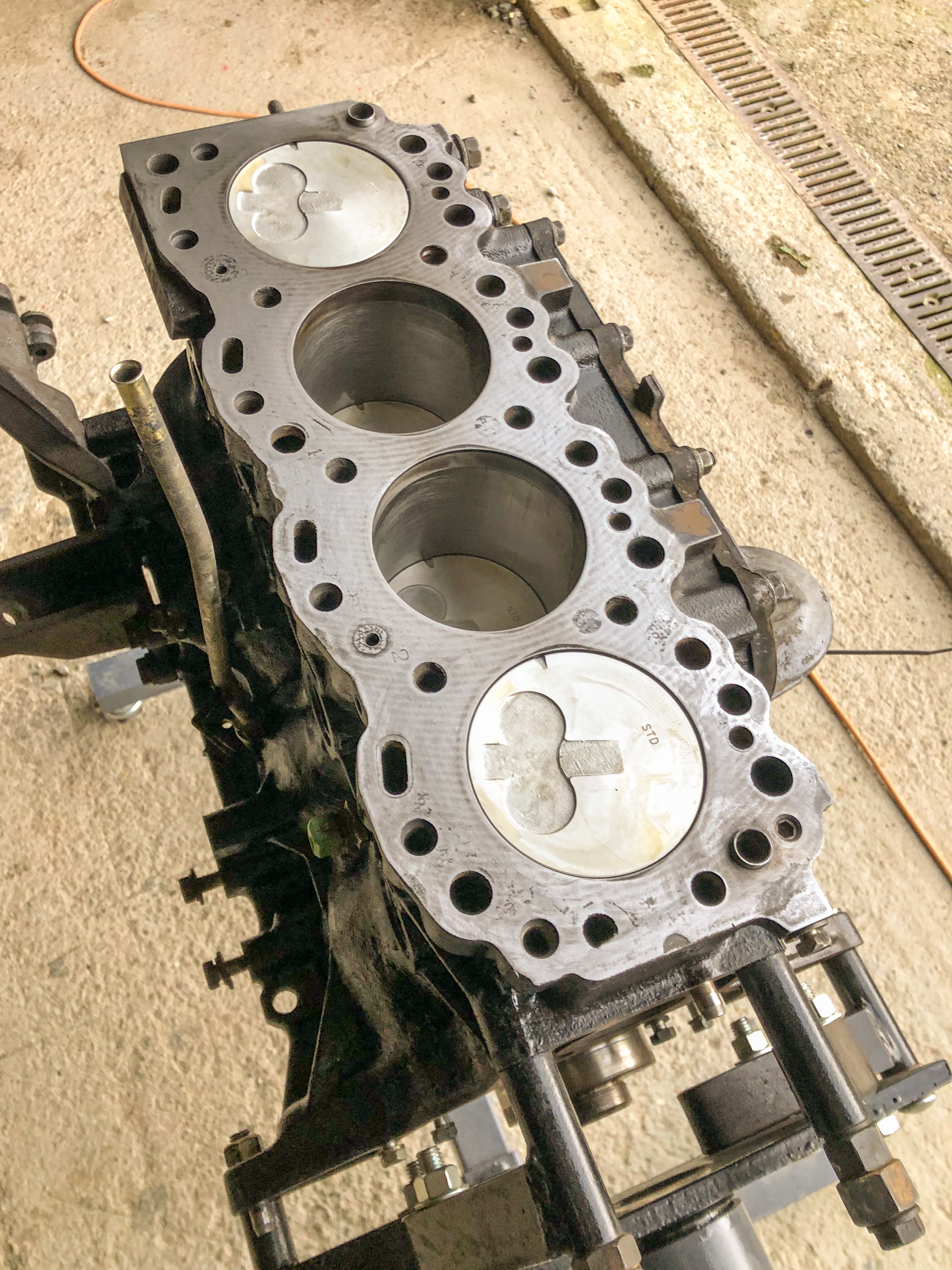

Quelques photos supplémentaires, pour ceux que ça intéresse...
