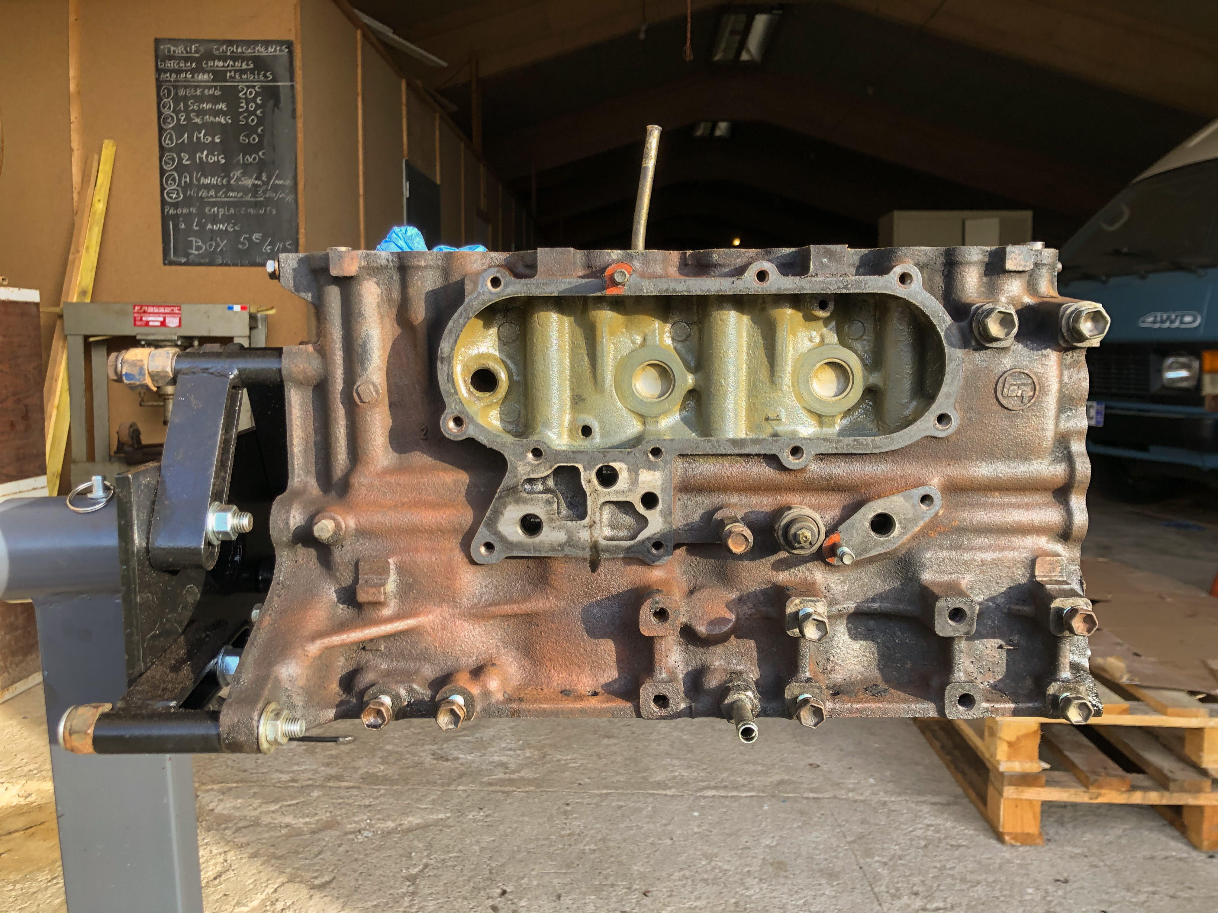

Bon, tant qu’à bosser sur le moteur je me suis motivé à tout démonter.... Donc nettoyage puis remontage avec pas mal de pièces neuves !! Voici quelques photos!

Peinture du bloc (au pinceau... pas top mais toujours plus propre que de le laisser couleur rouille..).
Nettoyage et ponçage des plans de joints, passage d’un coup de rodoir dans les cylindres... ça avance petit à petit.

Quelques photos supplémentaires, pour ceux que ça intéresse...

Pas mal d’eau à coulé sur les ponts depuis mon dernier message (mais pas que, aussi le long de mon moteur suite à des FUITES un peu partout). Après tout c’était ma première restauration moteur, donc j’attends de l’indulgence…
J’ai eu premièrement beaucoup de problèmes avec mon joint de carter d’huile que j’ai du changer a 4 reprises. Je l’avais un coup trop serré, un coup mal posé etc pour en arriver finalement à un résultat correct.
Puis le deuxième soucis après le redémarrage a été une large fuite de liquide de refroidissement et huile tout autour du moteur au niveau du joint de culasse. J’ai accusé ce dernier de ne pas être d’assez bonne qualité et l’ai donc changé après 200km avec ce moteur remis a neuf. Puis j’ai parcouru 1800km avec le nouveau joint de culasse et me suis finalement rendu compte que ça fuyait encore ! Pas de mélange huile / liquide de refroidissement, uniquement des fuites vers l’extérieur.
Pourtant, mes précautions étaient les suivantes :
- Culasse surfacée
- Plan de joint bloc contrôlé
- Vis neuves
- Serrage en 4 passes pour atteindre la
préconisation constructeur (120N.m) dans le bon ordre
Finalement hier j’ai re démonter l’aac pour avoir accès aux vis de culasse afin de refaire un serrage et en effet elles n’étaient plus serrées à 120N.m mais plutôt aux alentours de 100.
Toyota ne préconise pas de refaire une passe de serrage après un certain temps, et il n’y a pas de serrage angulaire. L’hypothèse est donc que les joints d’époque en amiante étaient incompressibles, au contraire des nouveaux que nous trouvons aujourd’hui. Le joint s’est donc tassé et nécessitait une seconde passe.
Un amis mécano m’a finalement indiqué d’y aller franco, 150N.m, que dans tous les cas sur des vis de 12 nous étions loin du point de rupture ou élongation.
J’ai donc refais un serrage hier, y ai dévissé une par une chaque vis avec serrage à 150 immédiatement (pas de desserrage de toutes les vis en simultané).
À priori plus de fuite, du moins je n’aperçoit plus de petite « bulles » au niveau du joint de culasse.
