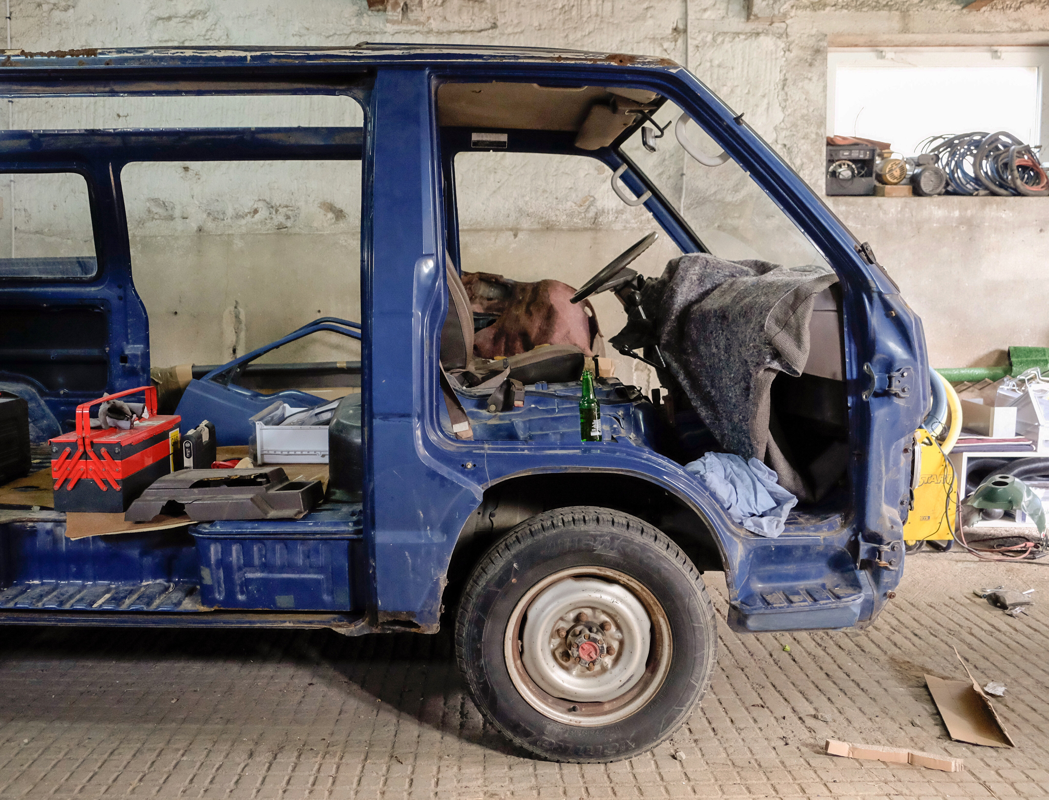

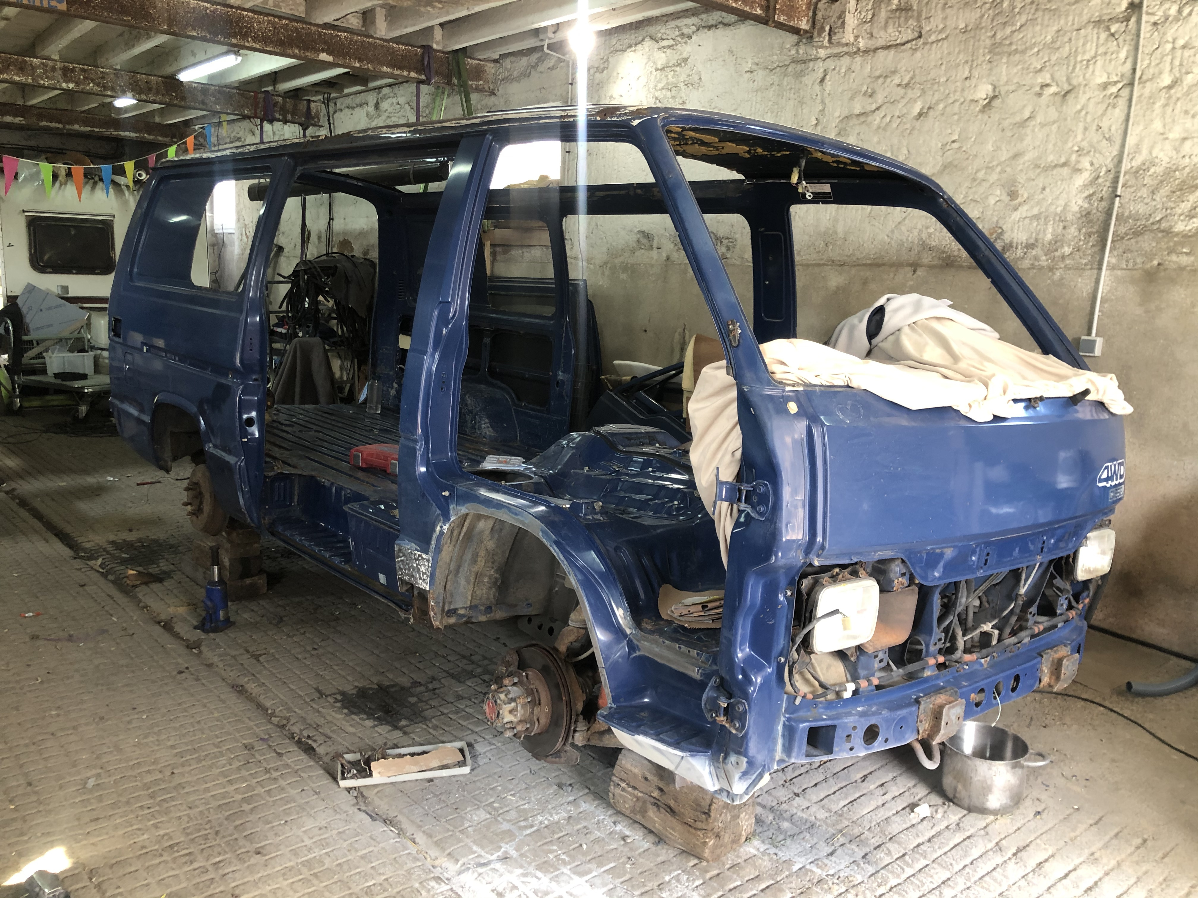

Bonsoir à tous,
Je m’étais présenté, ayant acheté récemment un Hiace « dans son jus »!
Le projet à commencé la semaine dernière. Je travaille chez un ami qui s’occupera de toute la
partie carrosserie et je l’assiste. J’ai déjà commencé à démonter un peu tous les périphériques.
Je vous ferais part de la suite au fur et à mesure. Tous les conseils sont les bienvenus !
À très bientôt et bonne soirée à tous !

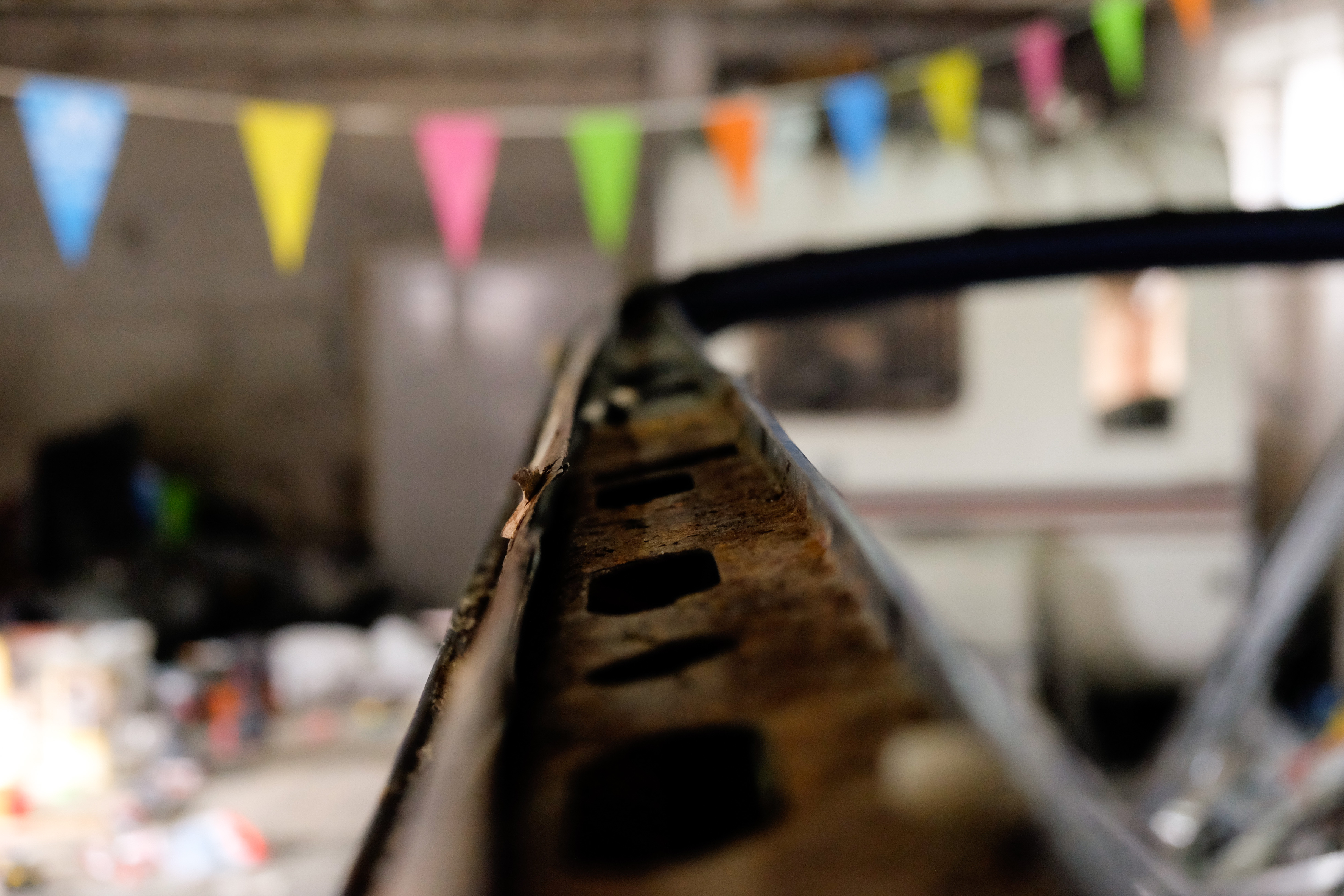

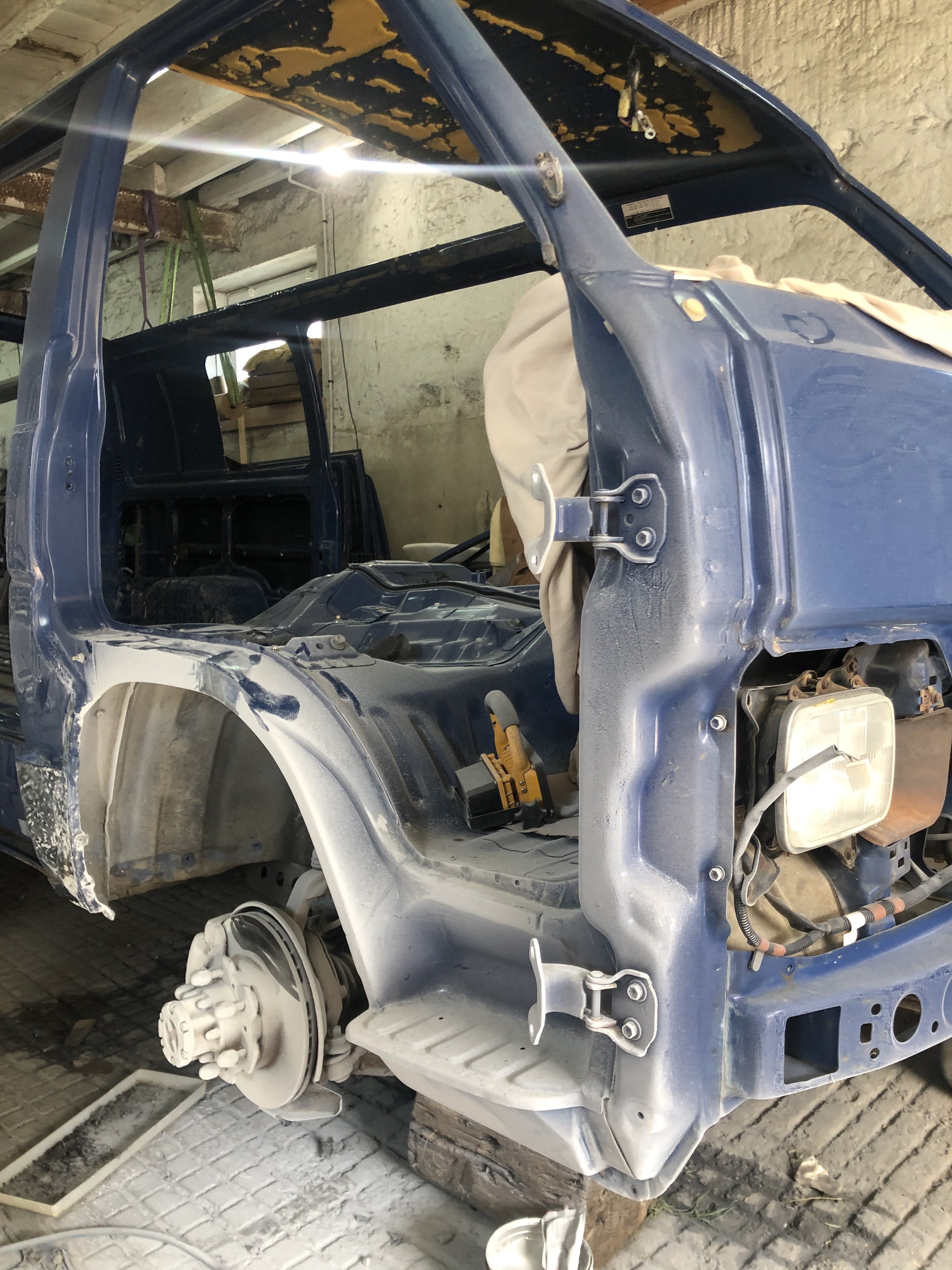

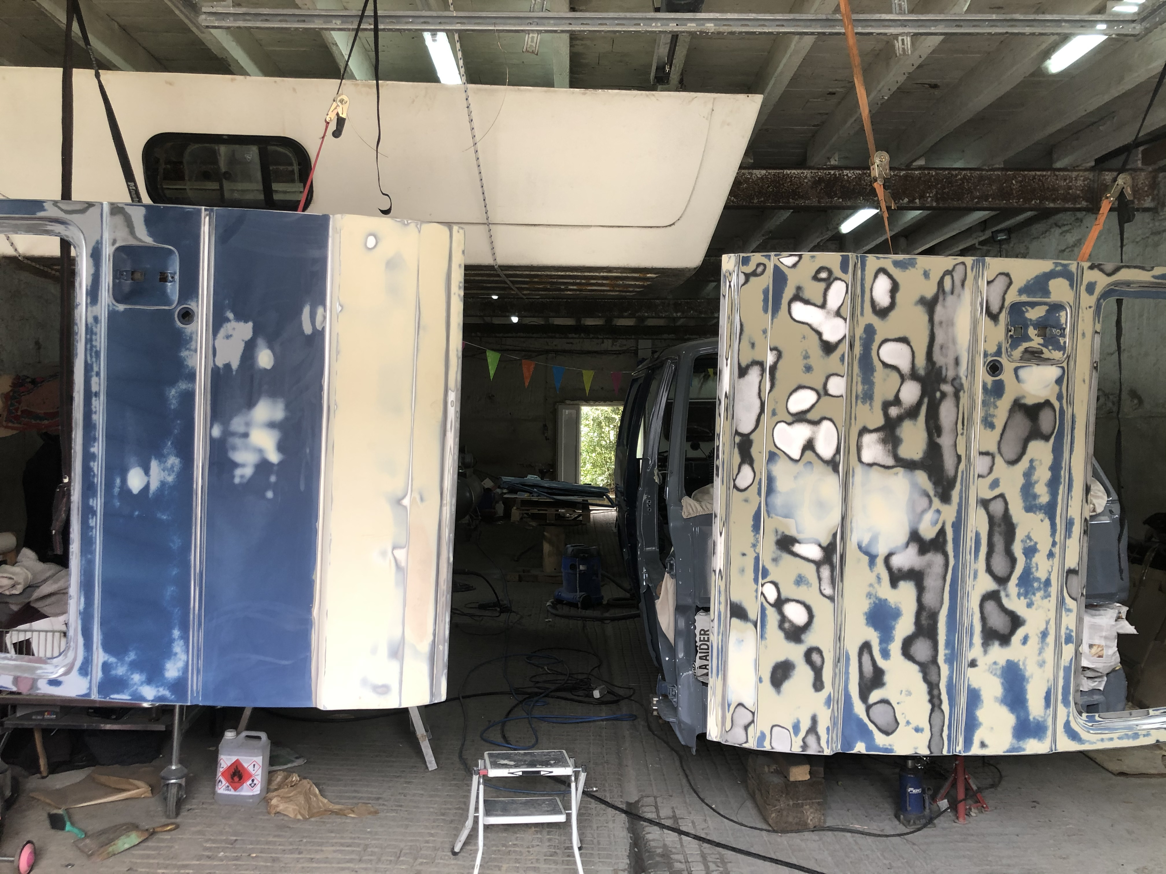

Structurellement parlant, il ne reste plus grand chose suite à la Découpe du toit
Il n’a pas l’air trop attaqué

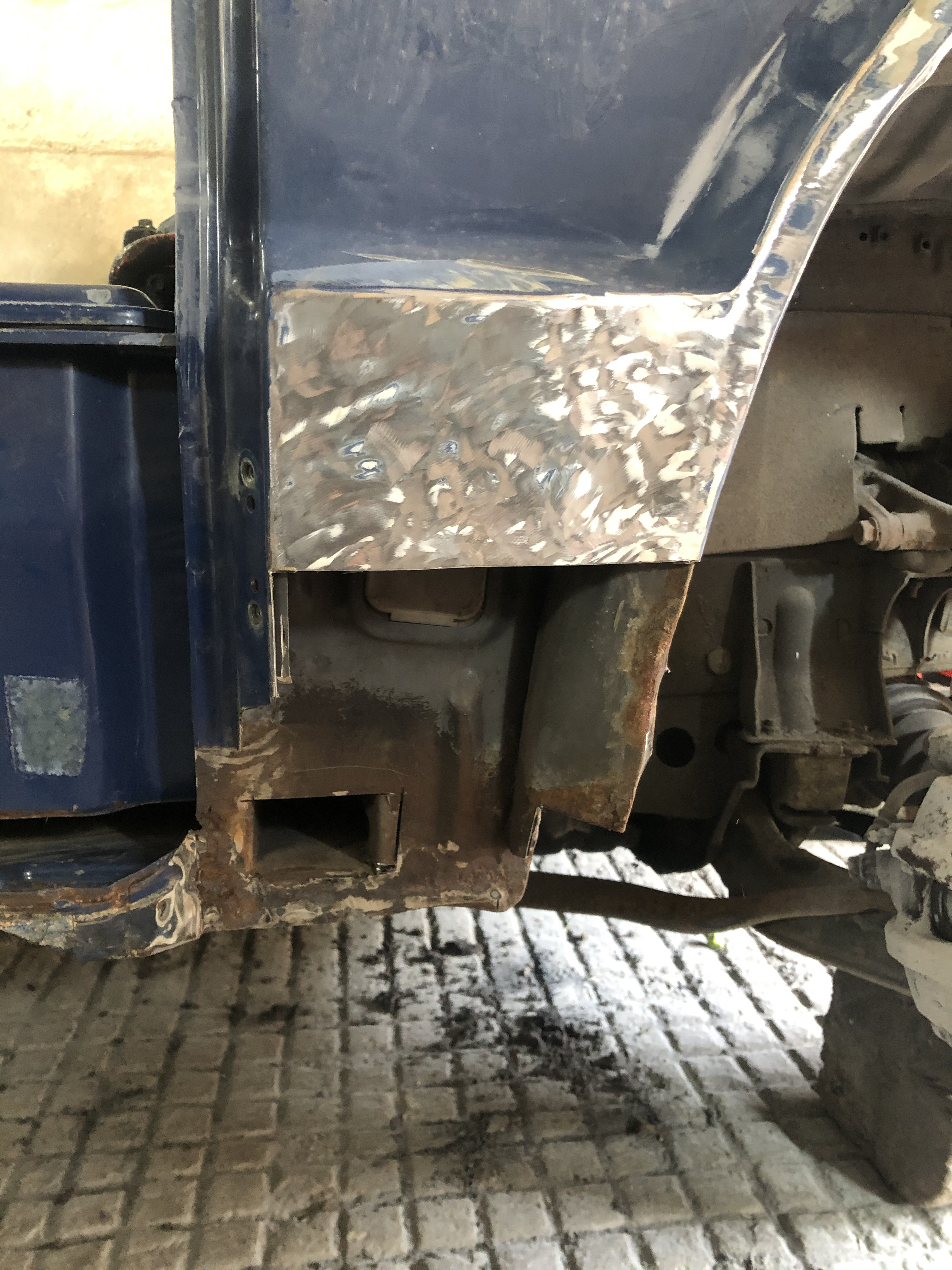

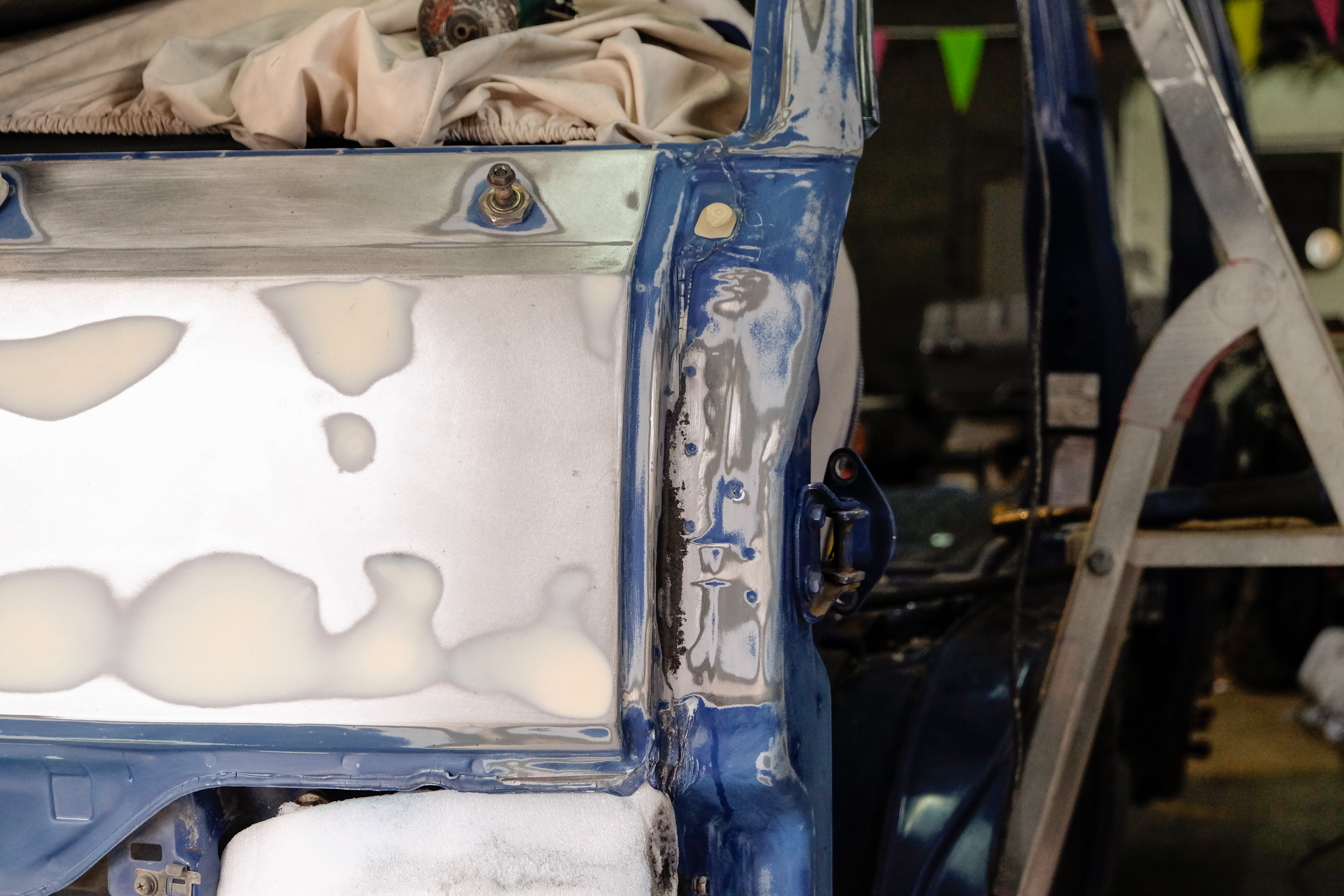

Hello! Non, en effet. Il a rouille dans la partie sur laquelle est fixée le rail supérieur de portière latérale à cause d’une mauvaise étanchéité de la fenêtre de rehausse qui laissait passer un goutte à goutte... et dans un des passages de roue.
Mais également au niveau des 6 rivets qui venaient participer à fixer la rehausse.
Sinon, le reste, ça va !

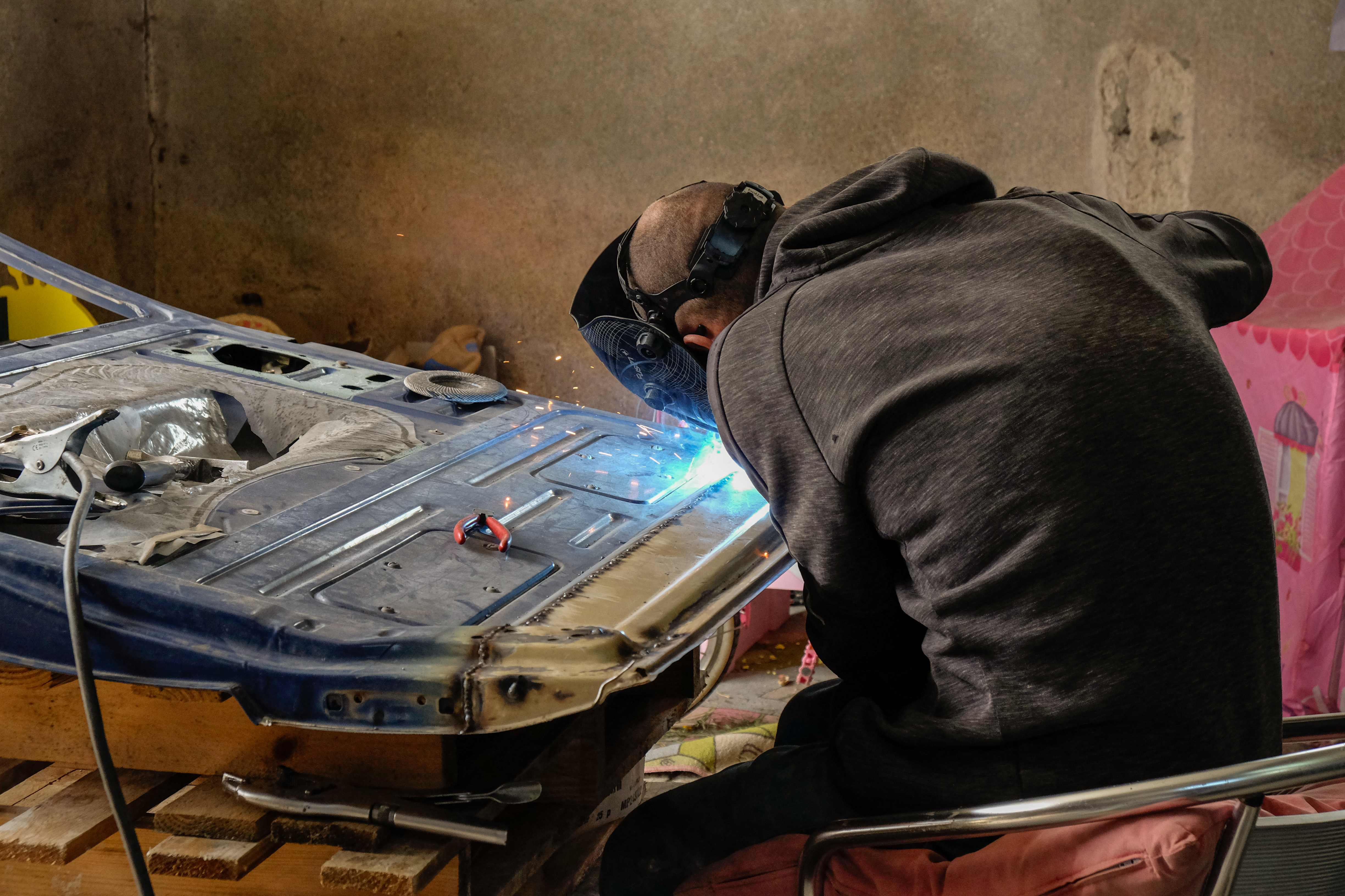

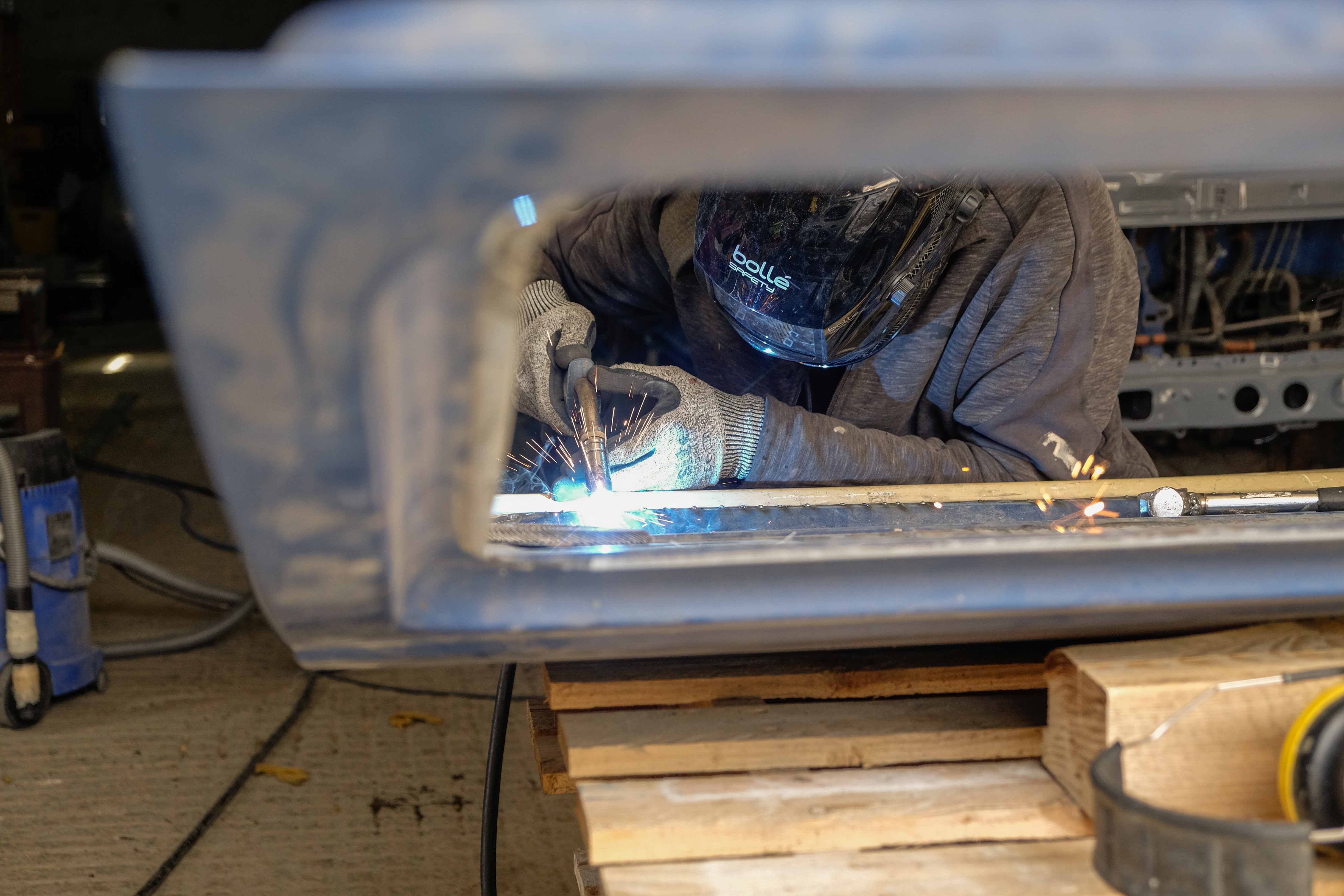

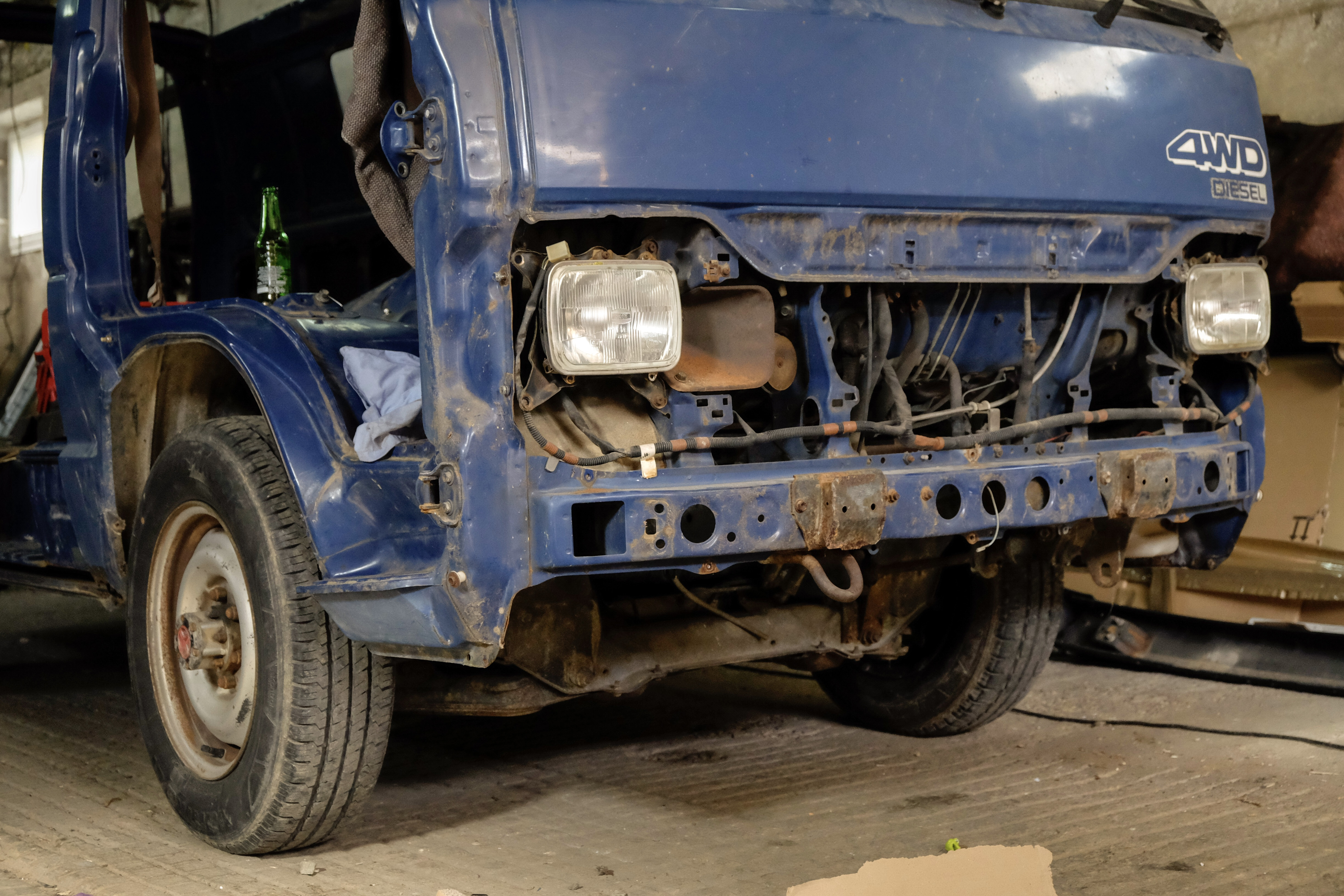

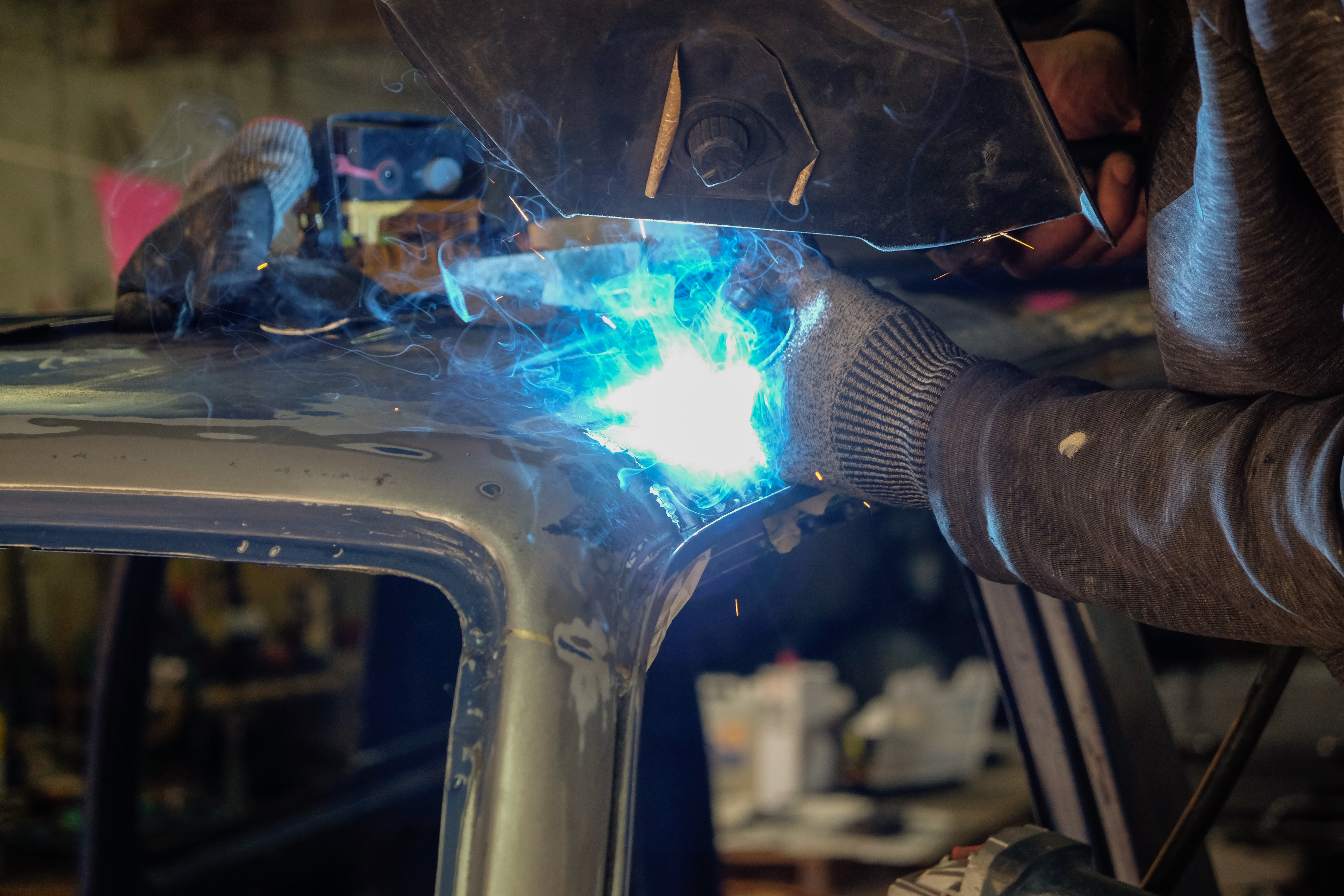

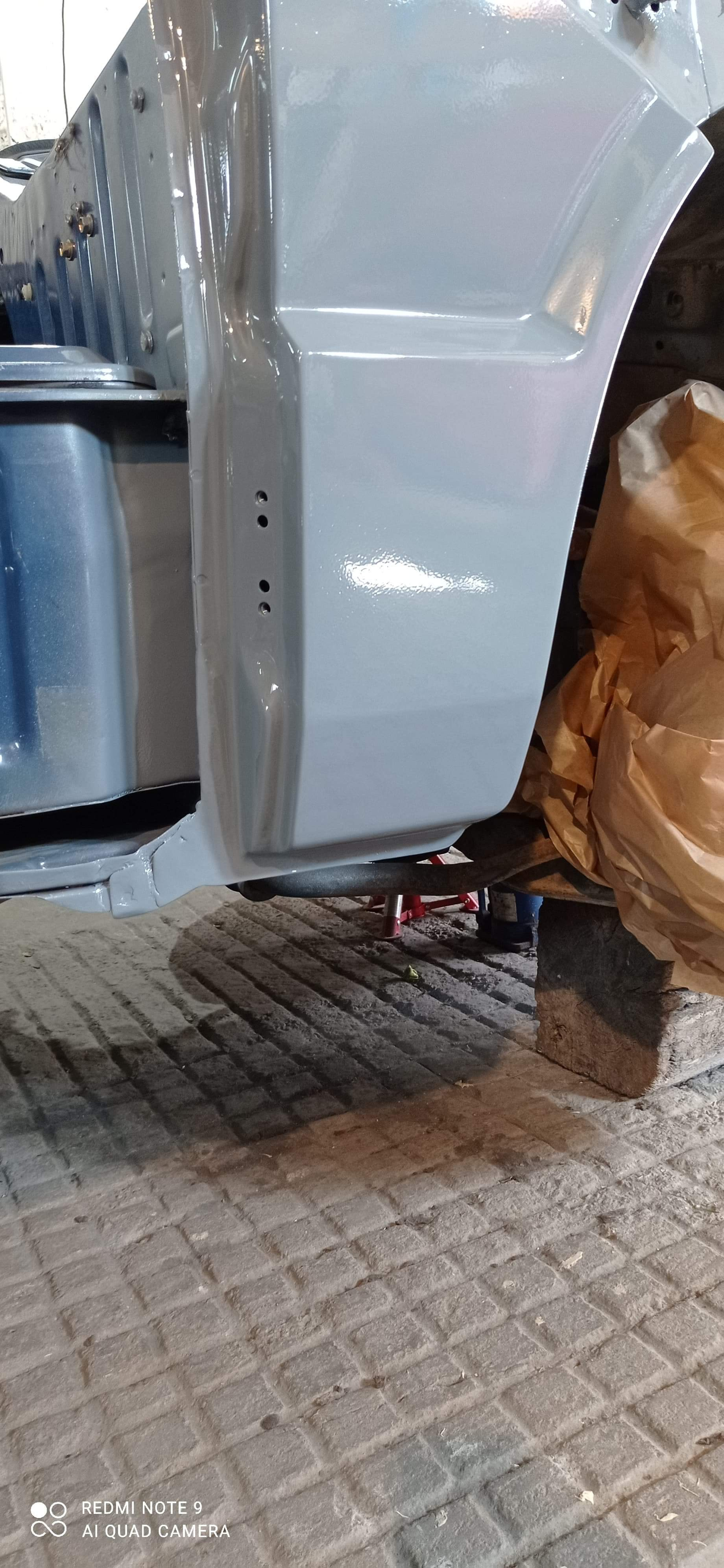

Commencement des choses sérieuses vendredi dernier, ça s’accélère !
kaya29
- Pompier de niveau 10
- Messages : 999
Re: Restauration Hiace 4WD 1988
Bon, après cette belle chasse à la corrosion, un petit traitement curatif au corp creux et ton travail sera préservé

Hello! En effet, ça pourrait être pas mal de glisser de la cire à corps creux là dedans lorsque ça sera réparé !!

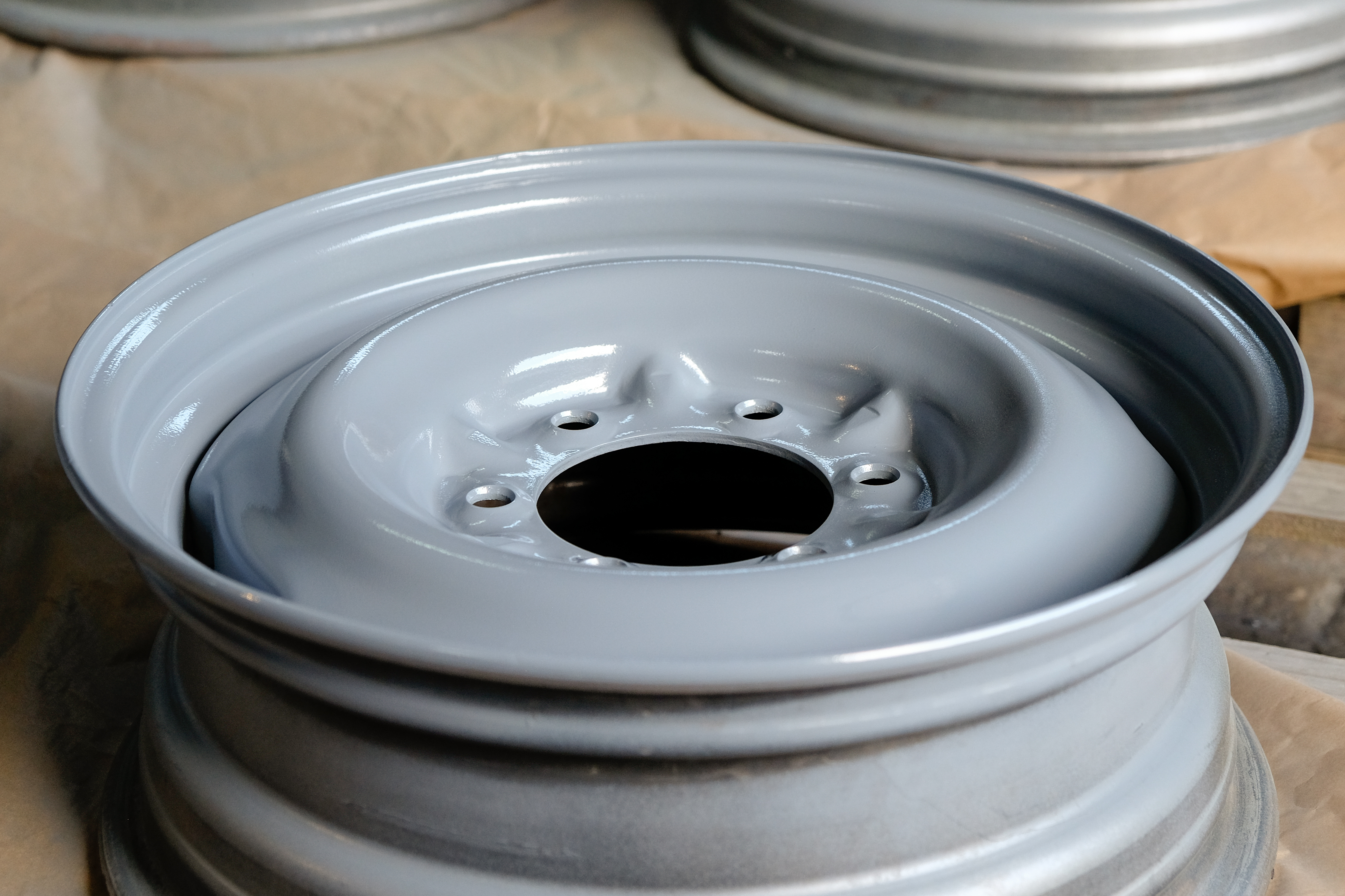

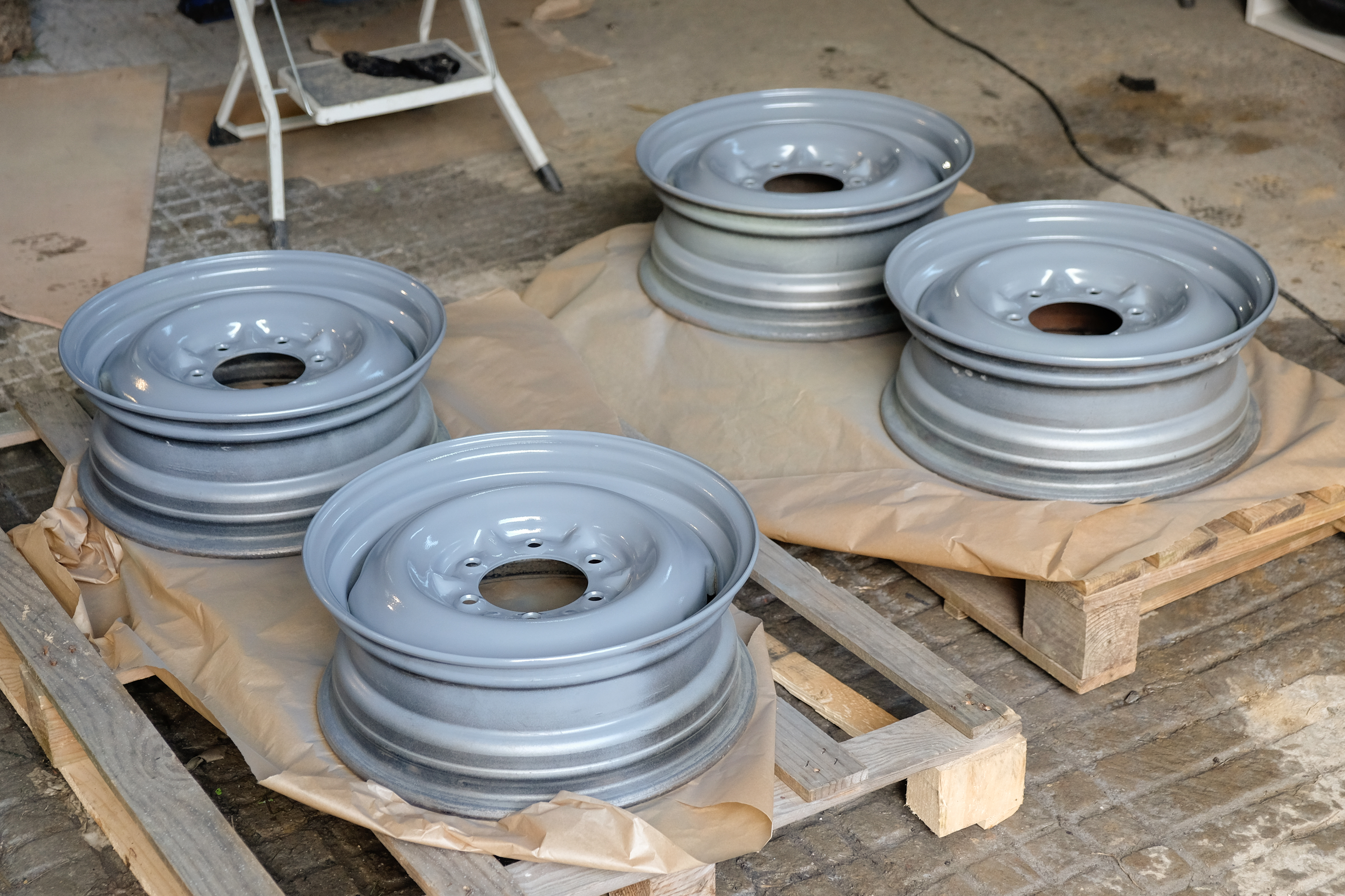

Aujourd’hui c’était travail sur jantes, qui en sont à la deuxième couche de primaire. On continu également à avancer sur le reste de la carrosserie!

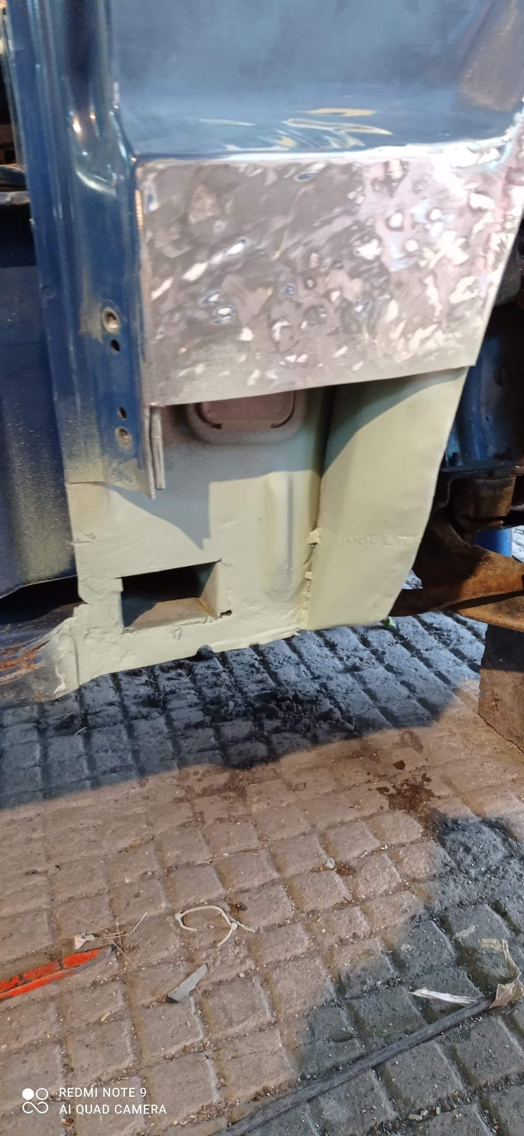

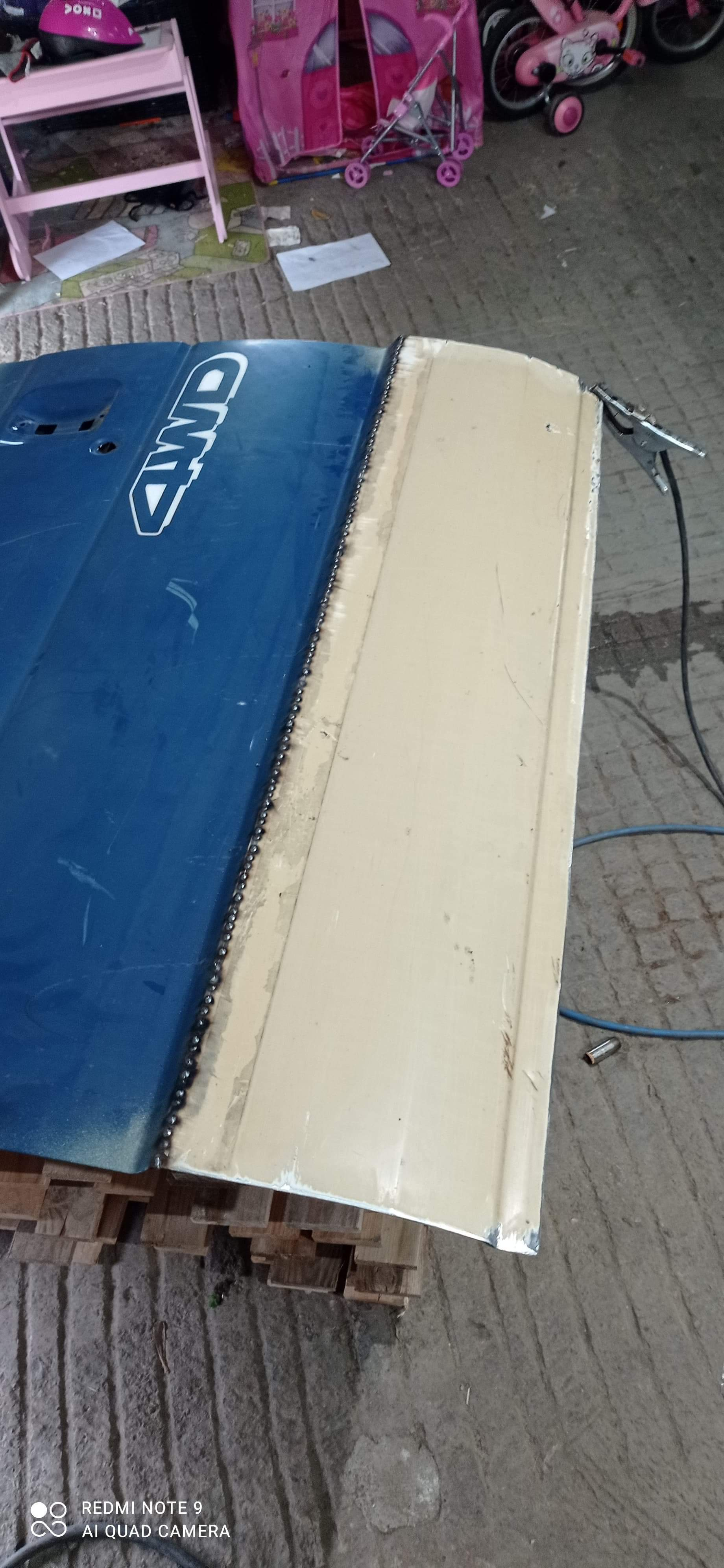

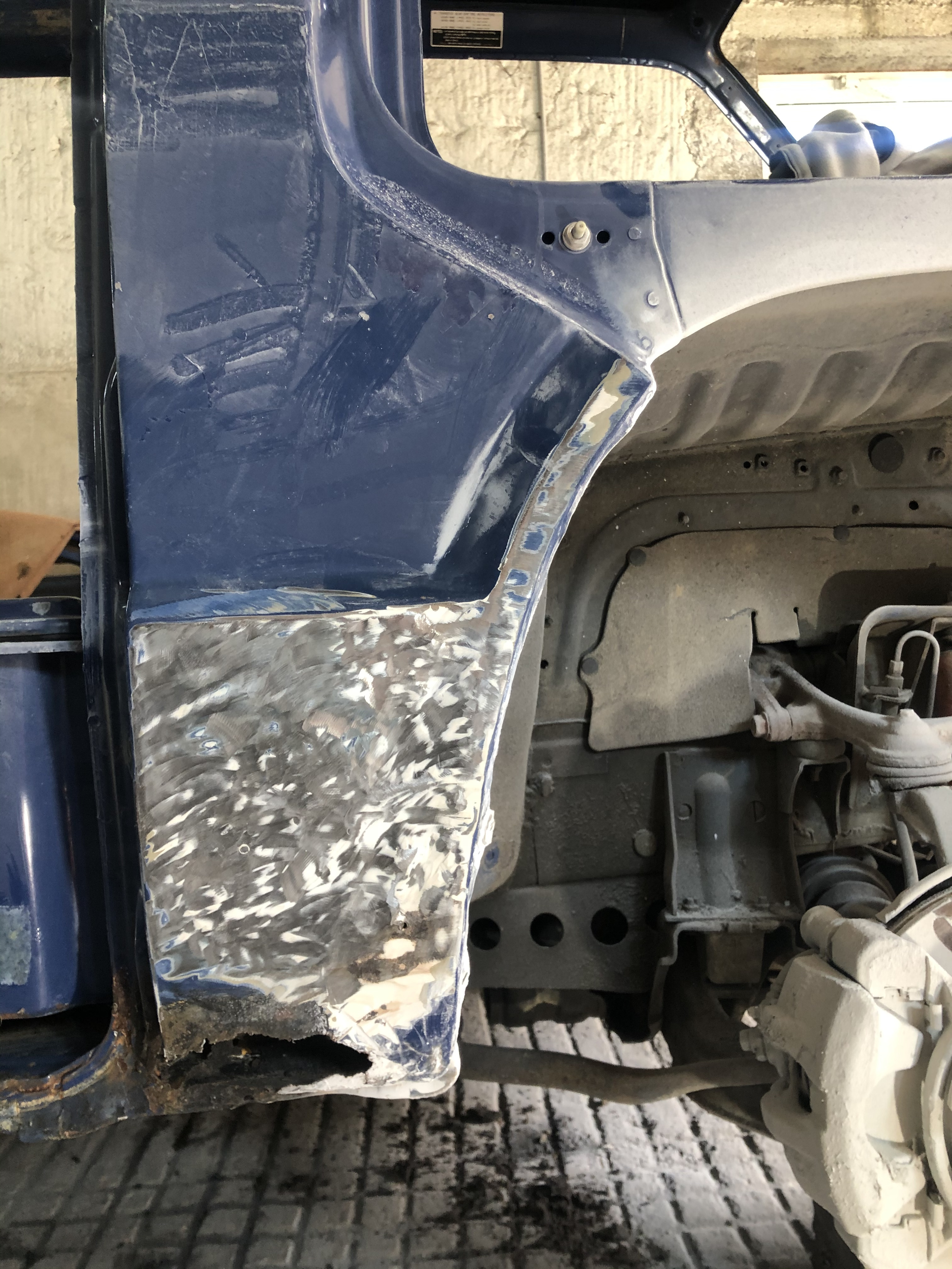

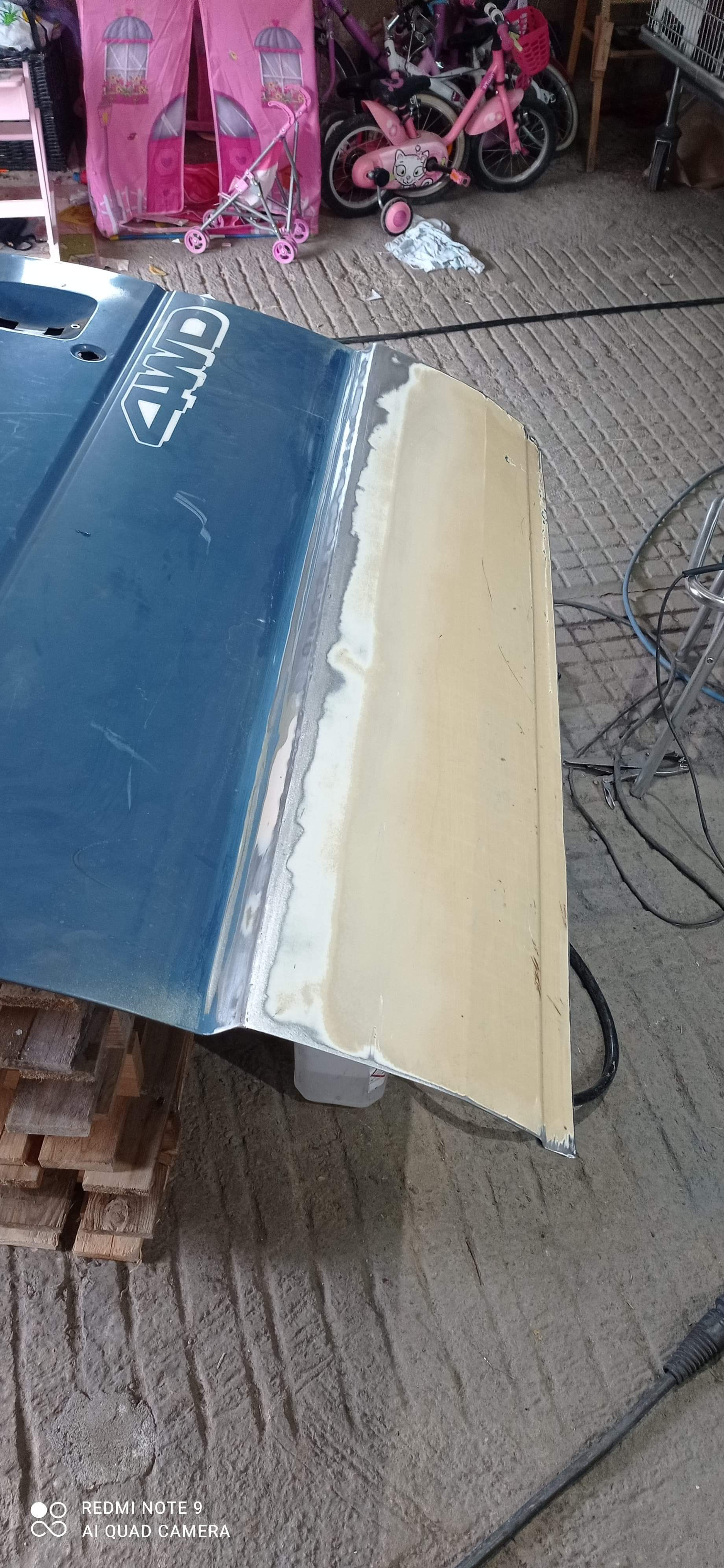

Voici l’avancée des travaux...
Mauvaise découverte par ailleurs, tous les bas de caisses étaient réparés au synto avec option grillage pour faire tenir cette merde.
Ne nous laissons pas désespérer! Clément fait un travail de dingue et m’apprend la rigueur sur un projet qui en demande.
Le Toy devrait être prêt pour la peinture fin mai, affaire à suivre !

Hello! Sans doute pas neuf, loin de la...
Et puis on n'a pas encore commencé la partie mécanique... aie
Mais il sera au moins "sauvé" de la rouille pour un petit moment !

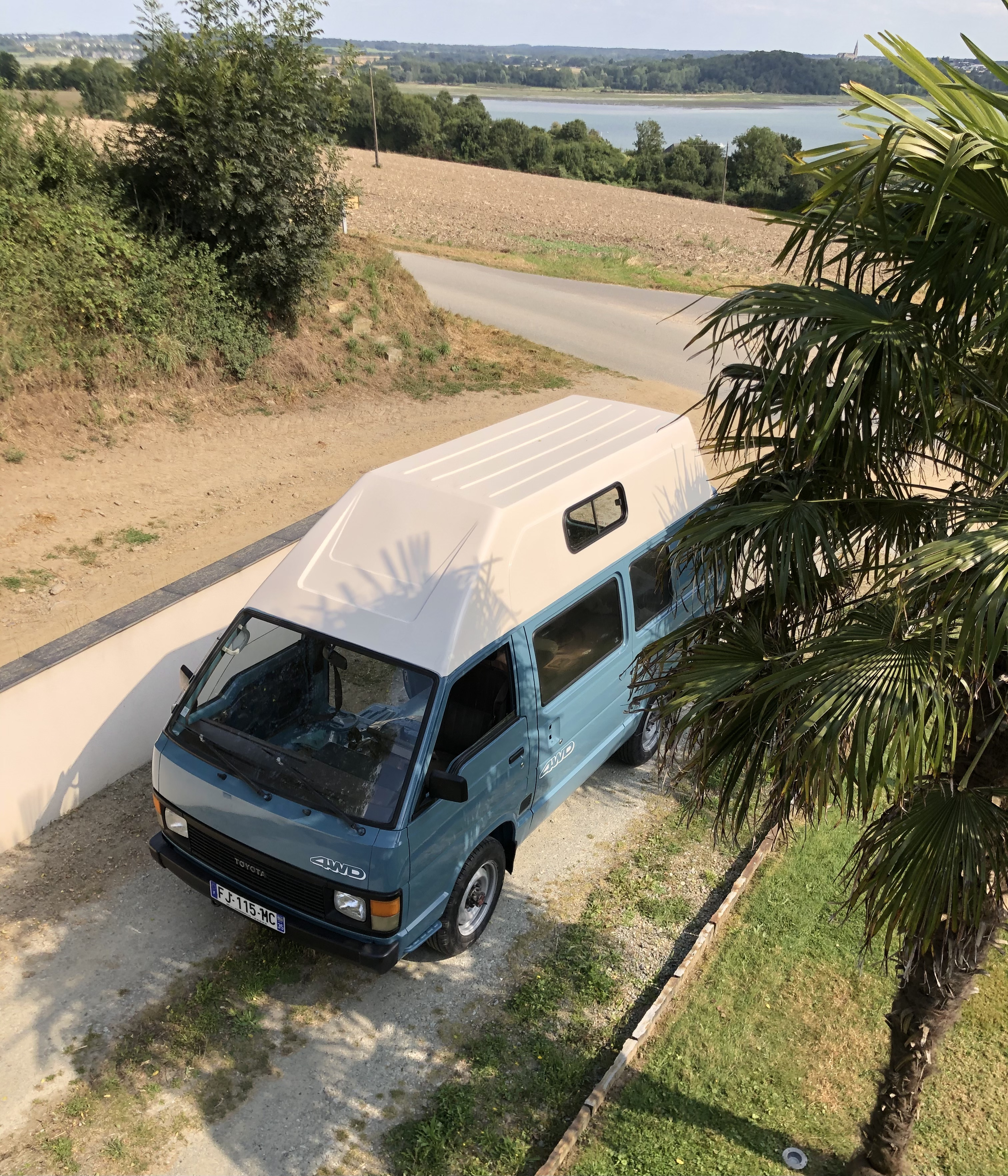

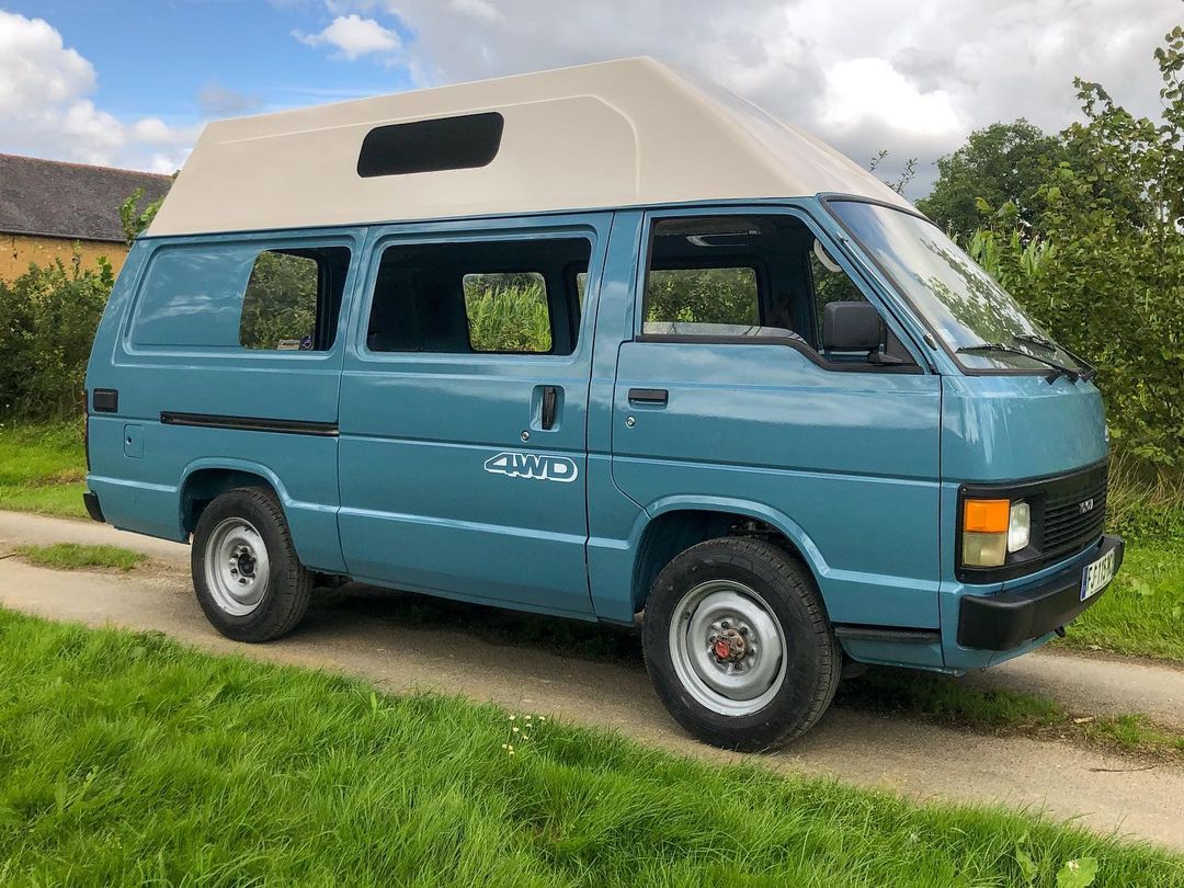

Bonjour à tous!

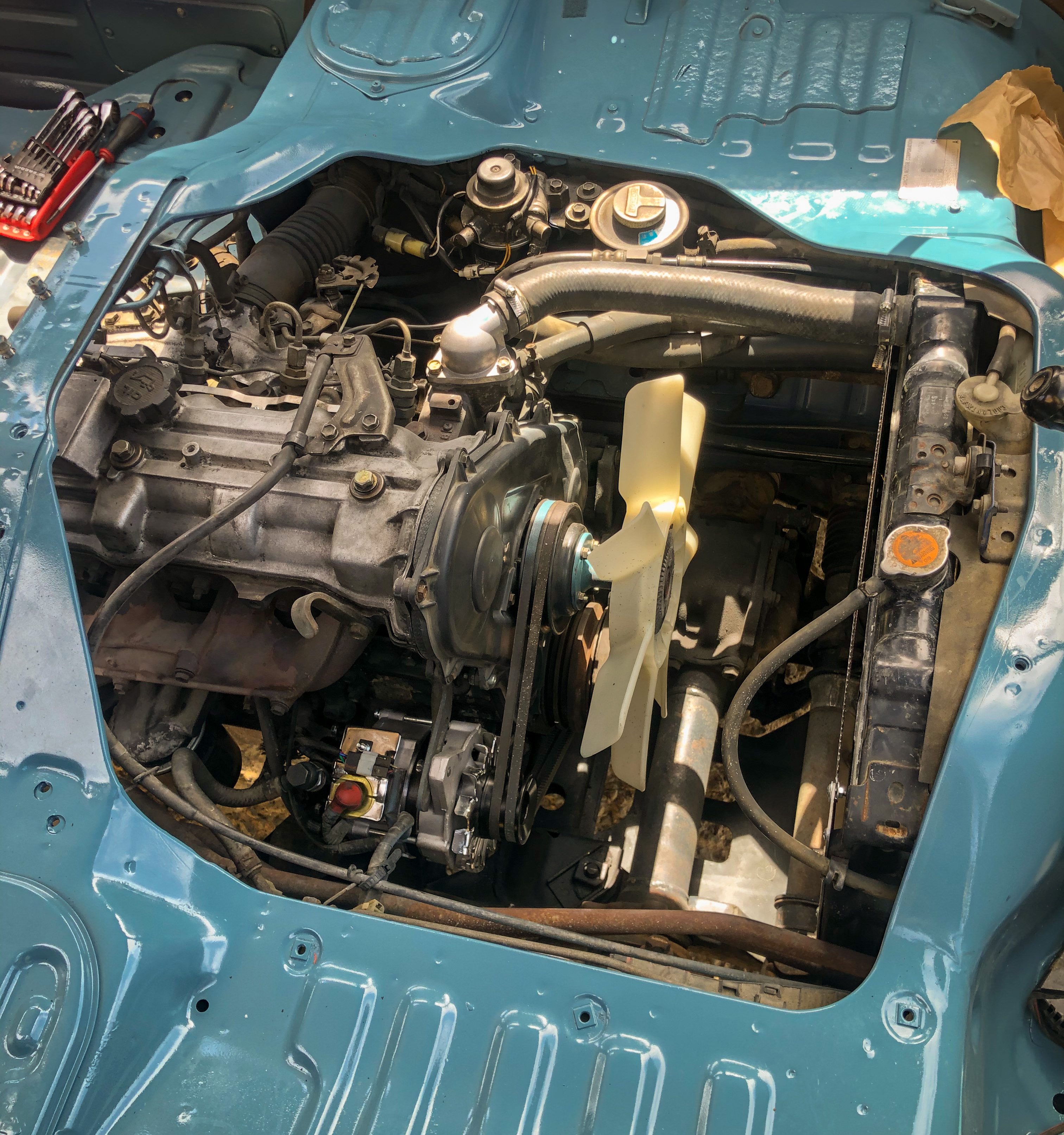

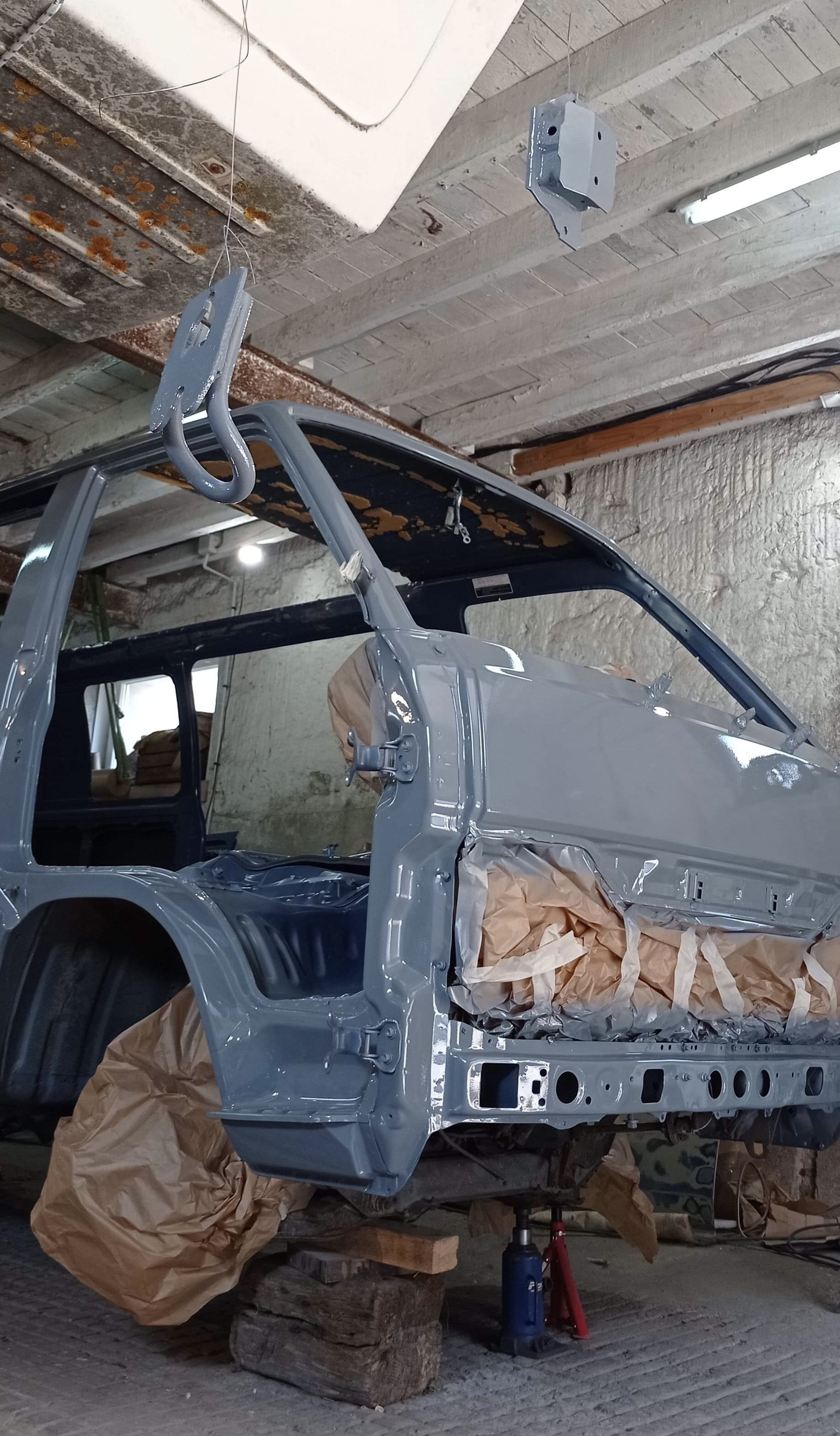

Après plusieurs semaines sans nouvelles, le Toy a pas mal avancé! La peinture est terminée, quel travail laborieux.... quel métier !
Je termine tranquillement le remontage et m'attaque à la partie mécanique, vaste sujet.
J'ai déjà pu y faire :
- Distribution (deux pas de vis des galets tendeurs / enrouleurs étaient HS donc filet rapporte pour l'un et taraudage et passage à diam supérieur pour l'autre)
- Différents joints spy (AAC et Vilo car fuyards)
- Nouvel alternateur n'ayant pas réussi à réparer l'ancien
- Démontage couvercle pompe injection pour changement joint spy de tige d'accélérateur, j'ai d'ailleurs du dévisser la vis de richesse pour le replacer et ne suis sans doute pas tombé sur le même réglage, il faudra que je m'y penche prochainement...
- Joint cache culbu
- Échappement sur mesure en acier, qui fait d'ailleurs trop de bruit, il faudra y ajouter une gamelle
- Emmeteur d'embrayage
- Démontage et réparation du radiateur fuyard
- ... et j'en passe!
- Les vidanges et filtres qui vont bien

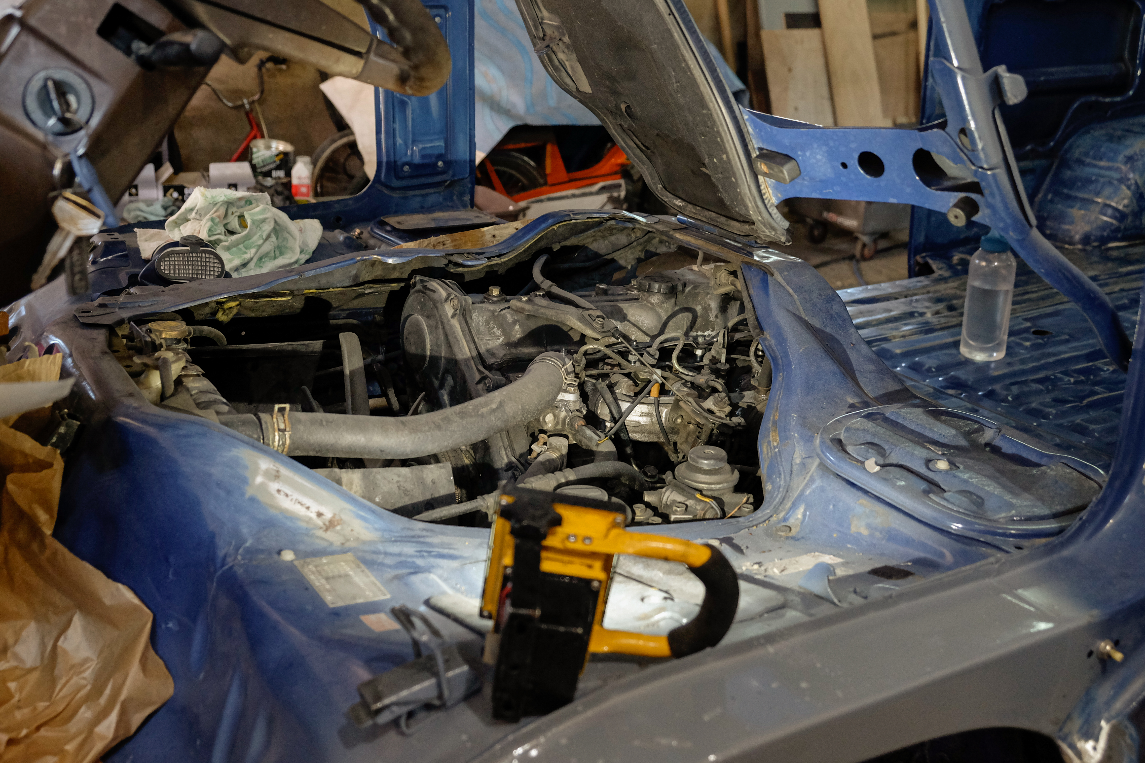

Et donc principale problème : il fume... BLEU ! Quelle belle fumée bleue s'échappe, c'est très élégant. Je dois prendre les compressions ce we, sinon à ce que j'ai pu comprendre ce serait :
- Segmentation
- Joints queues de soupapes
- Reniflard défectueux (possible ?)
Le moteur est censé n'avoir que 250k km...
Voila, tous les avis seront les bienvenus!

Prise des compressions la semaine dernière :
- Aux alentours de 490/500 psi pour les 4 cylindres (450psi préconisé dans la revue technique) donc j’écarte provisoirement les pistes segmentation / joints de queues de soupapes / reniflard.
Je décide donc de démonter mes 4 injecteurs qui pourraient potentiellement provoquer cette fumée blanche épaisse / grise. Après la dépose chez un diéséliste, celui-ci me rappelle pour m’indiquer que les 4 injecteurs sont grippés et indegrippables. Bilan : tous les 4 HS.
Devis pour remplacement :
- 104 euros de contrôle pour les anciens
- 175 euros pour 4 neufs + joints en cuivre au fond du puit
J’ose espérer que cela réglera les problèmes de fumées / odeurs....!!
To be continued

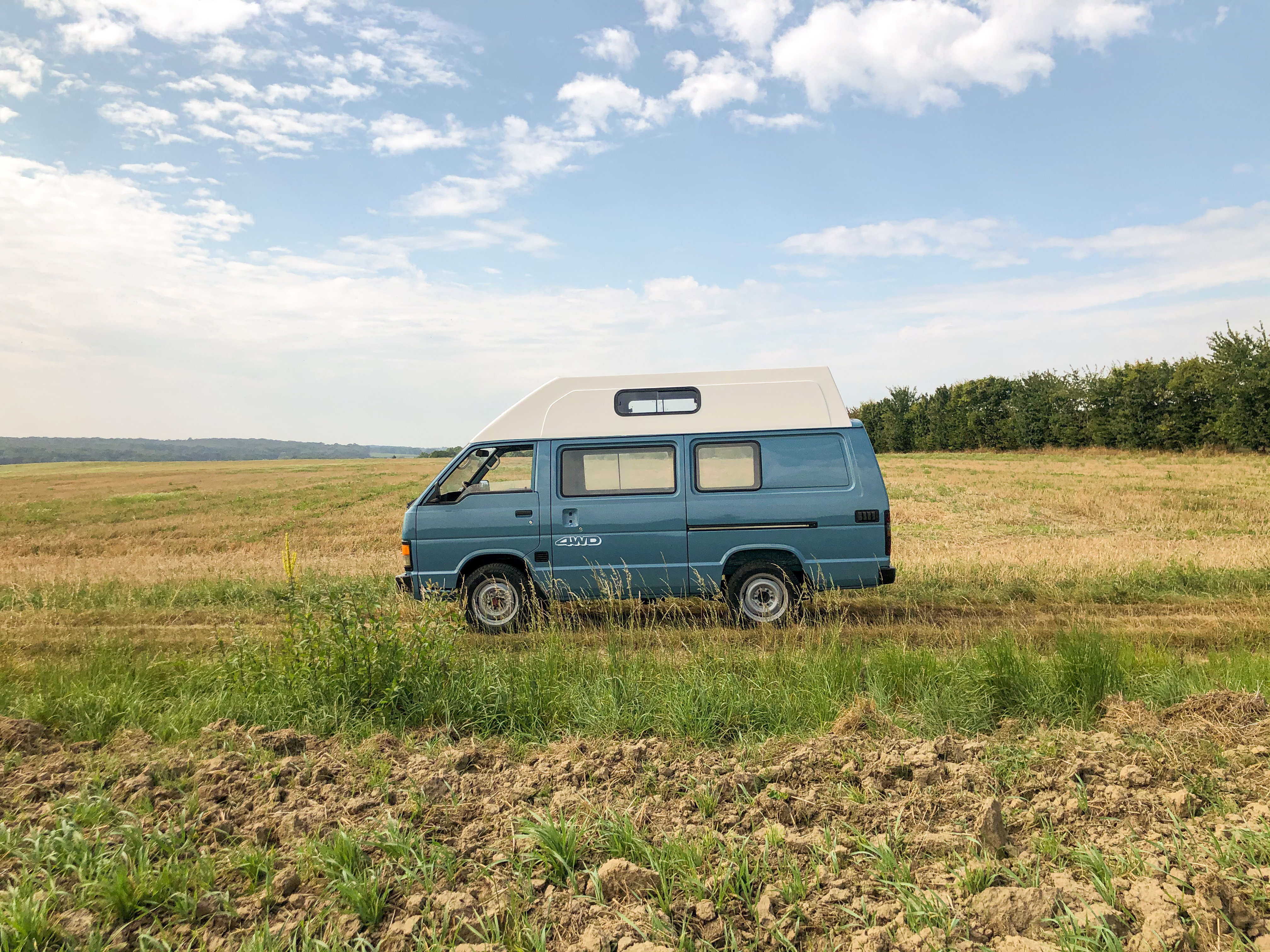

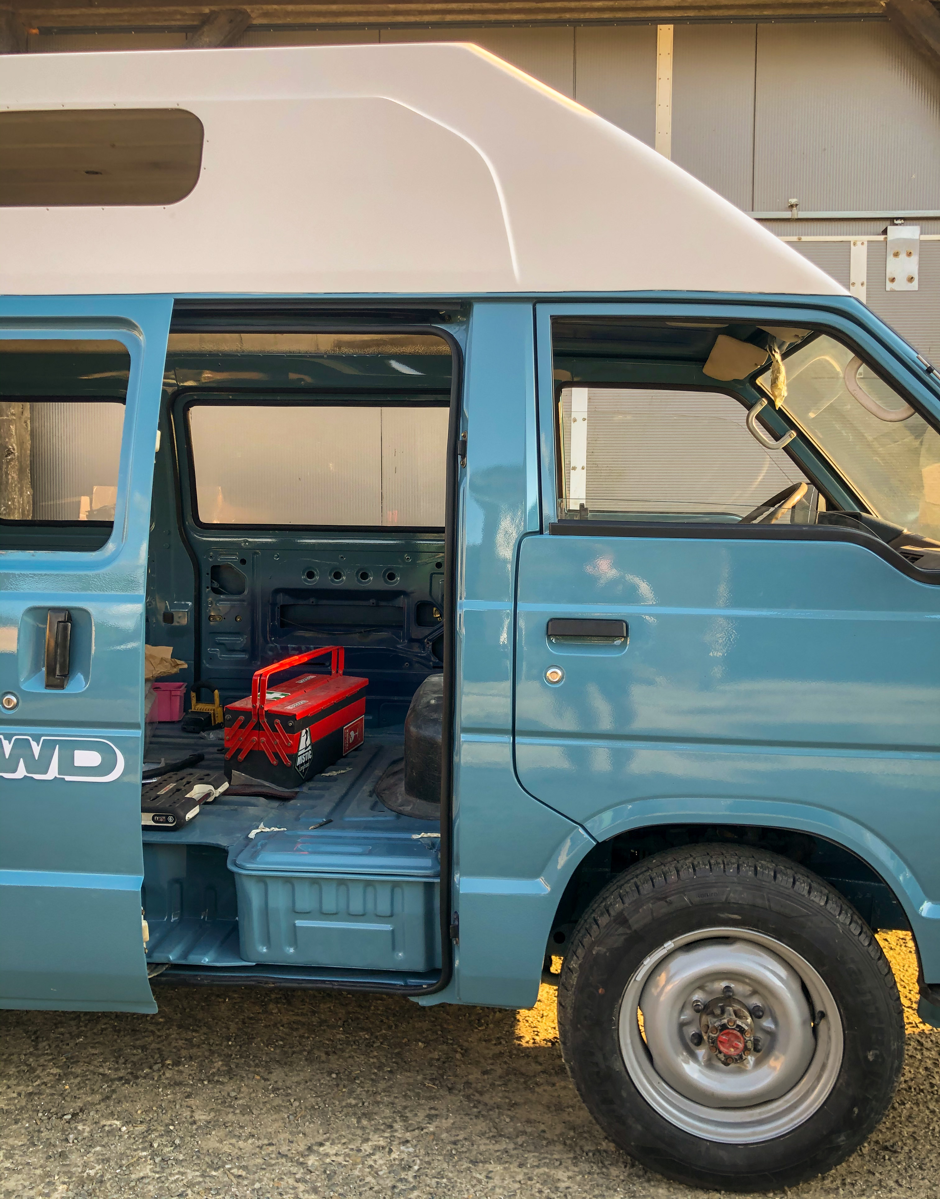

Et voilà quelques photos supplémentaires pour le bonheur des yeux ! (du moins des miens dans un premier temps, c’est certain) !
Sur la dernière photo on voit le produit utilisé pour l’étanchéité des baies déborder : c’est du versabon de chez innotec. Il a la particularité de garder ses propriétés élastiques et étanches dans le temps au contraire d’autres produits tels que le sika etc... C’est 28 euros TTC la cartouche mais ça vaut 10 fois le coup !

Bonjour , une question : qu'est ce que tu vas faire pour le produit d'étanchéité des baies qui déborde ?

Pour répondre à vos questions : j’ai enlevé tout le surplus de versabon après la photo. Plus rien ne dépasse !
Ce matin remontage des injecteurs reconditionnés, le problème des fumées est toujours là..... Je vais voir en roulant quelle est sa consommation d’huile afin de poursuivre les recherches.... Laborieux !!!
