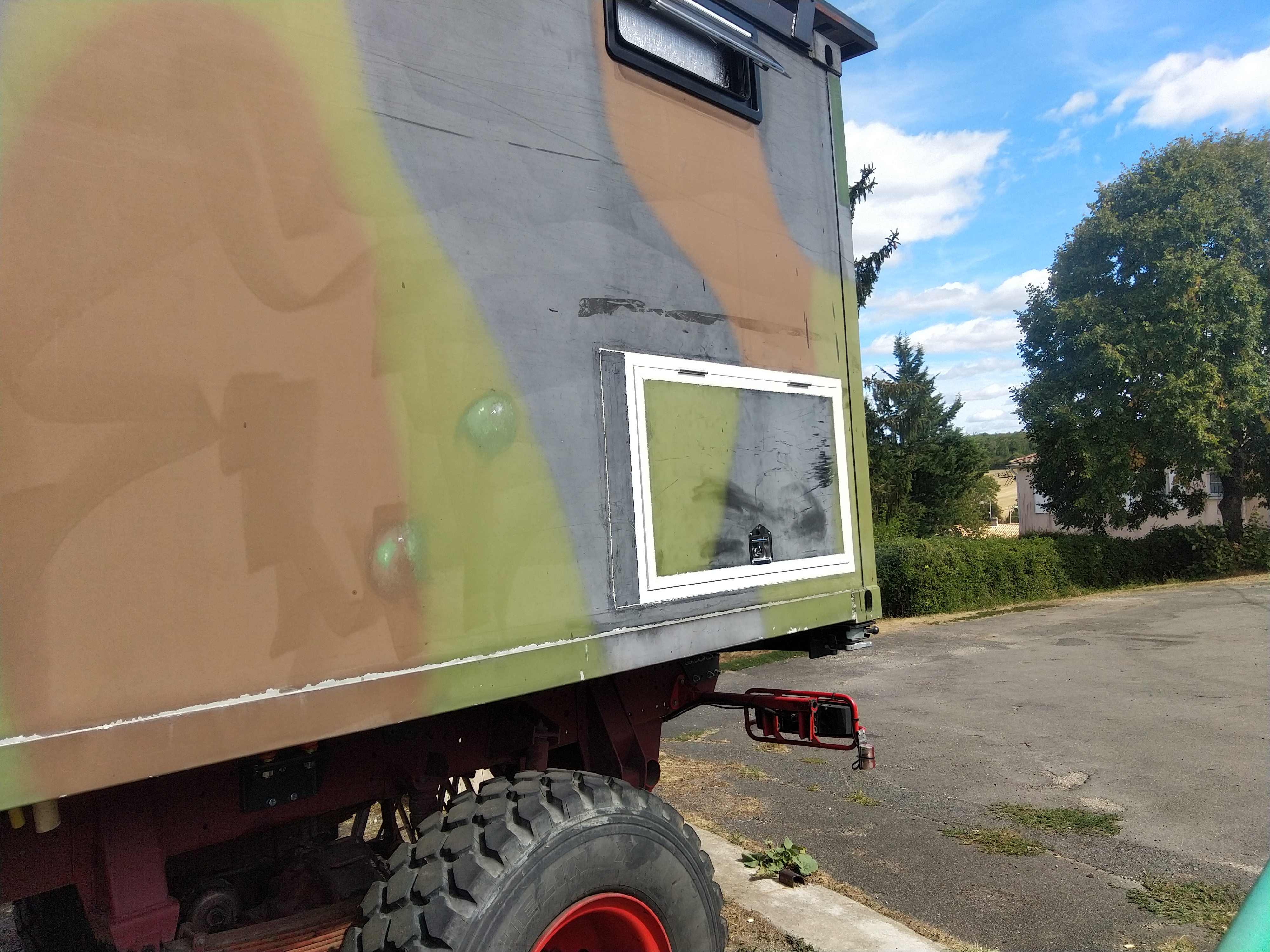

Allez, petite remise à niveau et rattrapage du retard accumulé sur la progression du camion.
@Scalouk Comme promis voici une photo des fixations de mon faux châssis, je suis bridé à l'arrière avec une série de boulons et tout le reste est monté sur ressors, 6 paires de ressors sont répartis sur le châssis :
@Camelraid Bien content que tu profites de ton camion ! Profite bien et pense à nous envoyer des photos :mrgreen:
Pour le reste du camion, on a réalisé avec un collègue une galerie sur le camion pour porter les panneaux solaires et faire une future terrasse
Ajout de deux portes d'accès à la soute de chaque côté du camion
Deux potences ont été posées pour recevoir le futur escalier d'accès qui sera fixé sur une plateforme mobile.
Je cherche un acier perforé et embouti pour le palier, un peu comme les marches intermédiaires pour accéder au poste de pilotage de nos camions.
Sinon, l'intérieur, après une succession de problèmes de casse lors des livraisons et de SAV, il me reste l'électricité à tirer et toutes les finitions.
Les photos une prochaine fois, j'en garde un peu sous le coude :P

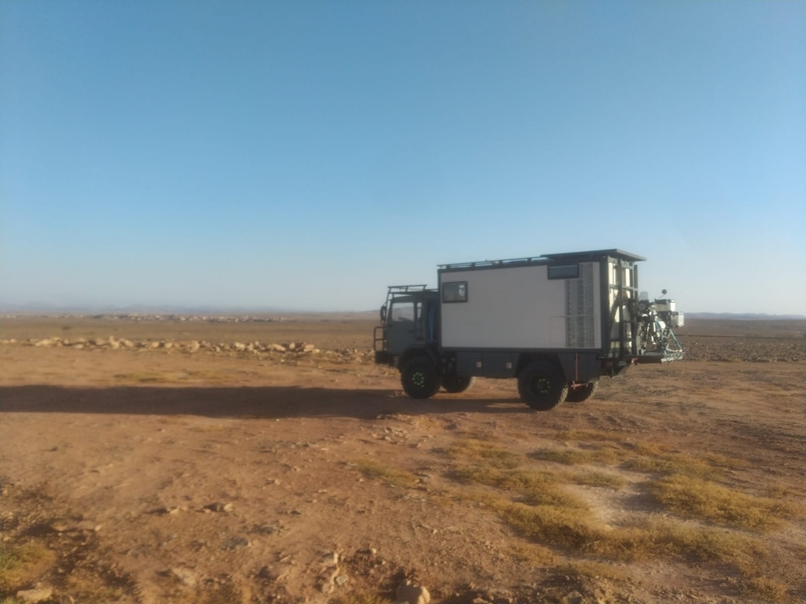

Bon voilà, ça fait un peu plus d'une semaine que je suis remonté du Maroc avec le Gros ...
Au programme, une peinture (presque) complète, fabrication de coffre et d'une galerie sur la cabine.
On a bougé la ligne d'échappement, modifié la ligne d'air, fabriqué un porte roue de secours et quelques petites réparations à droite et à gauche ainsi qu'une vidange (presque) complète.
L'avant/après est assez surprenant pour moi, 1 mois et demi de travaux.
Je suis vraiment content des travaux, juste un petit bémol avec un des artisans mais rien de méchant.
Si vous avez des questions, n'hésitez pas ;)

fab38
Oh non !
Oh non !
Messages : 686
Re: Un simple Cab préparé pour l'expédition
Message par fab38 »
salut,
ils ont bien bossé :thumbup:
comment as tu procédé ? tu y es resté pendant les 45j ? les as-tu aidé ou "seulement " supervisé les travaux
et as-tu roulé ensuite sur place avant de revenir ?
tu as un joli camion :drinkingcheers:
Angoumois
Sorcier
Sorcier
Messages : 290
Type de véhicule : 110/170 4x4
Message par Angoumois »
Merci Fab,
Sur les conseils de quelques uns, dont Kastor-Agri qui est sur le forum, je me suis dit que je pourrais lier l'utile a l'agréable en partant au Maroc pour faire quelques travaux. Il y a des choses que je ne me sentais pas de faire tout seul et d'autres dont je n'avais pas le courage fouet
Donc oui, j'y suis resté les 45 jours. Heureusement que j'avais pris ma moto avec moi au dernier moment :mrgreen:
Cependant, j'ai demandé tellement de modifications que je n'ai pas pu vraiment voyager hormis à une centaine de kilomètres à la ronde.
