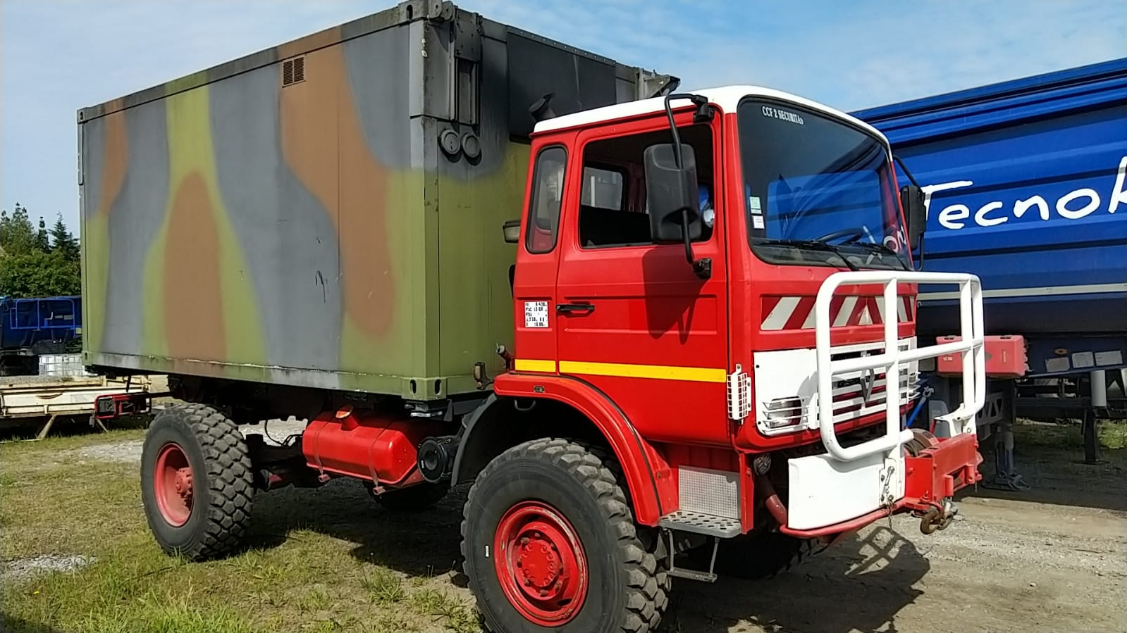

Salut salut !
Il y a 3 semaines, c'était réception du véhicule à l'entreprise Haristoy au nord de Bayonne.
Au programme c'était :
- rallonge de l'empattement de 3.05m à 3.40m
- réalisation d'un faux châssis twist lock aux dimensions du container acheté en amont
- la réparation d'un moyeu de roue et passage au contrôle technique.
Après quelques centaines de kilomètres je me suis rendu compte d'un petit soucis en appuyant sur la pédale.
J'ai tenté de faire un diagnostique sur le camion et après avoir plongé la main dans le réservoir d'origine, j'ai compris le problème ...
Au minimum 3cm de dépôt au fond du réservoir et un filtre a gasoil neuf totalement encrassé
Un saut dans une casse poids lourd charentaise et un réservoir déposé, les prochains jours vont s'organiser autour du montage du réservoir.
Ensuite l'aménagement va démarrer

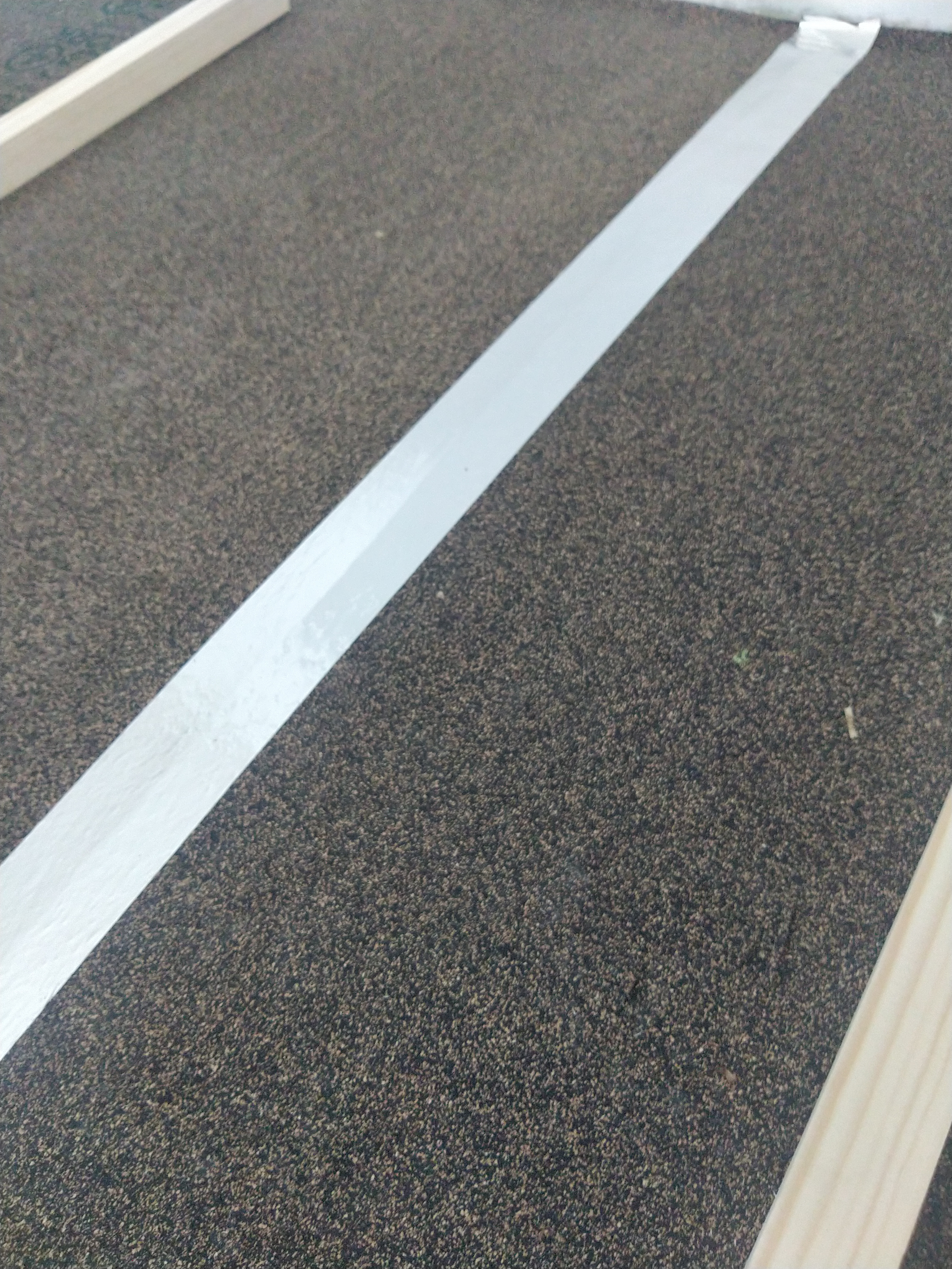

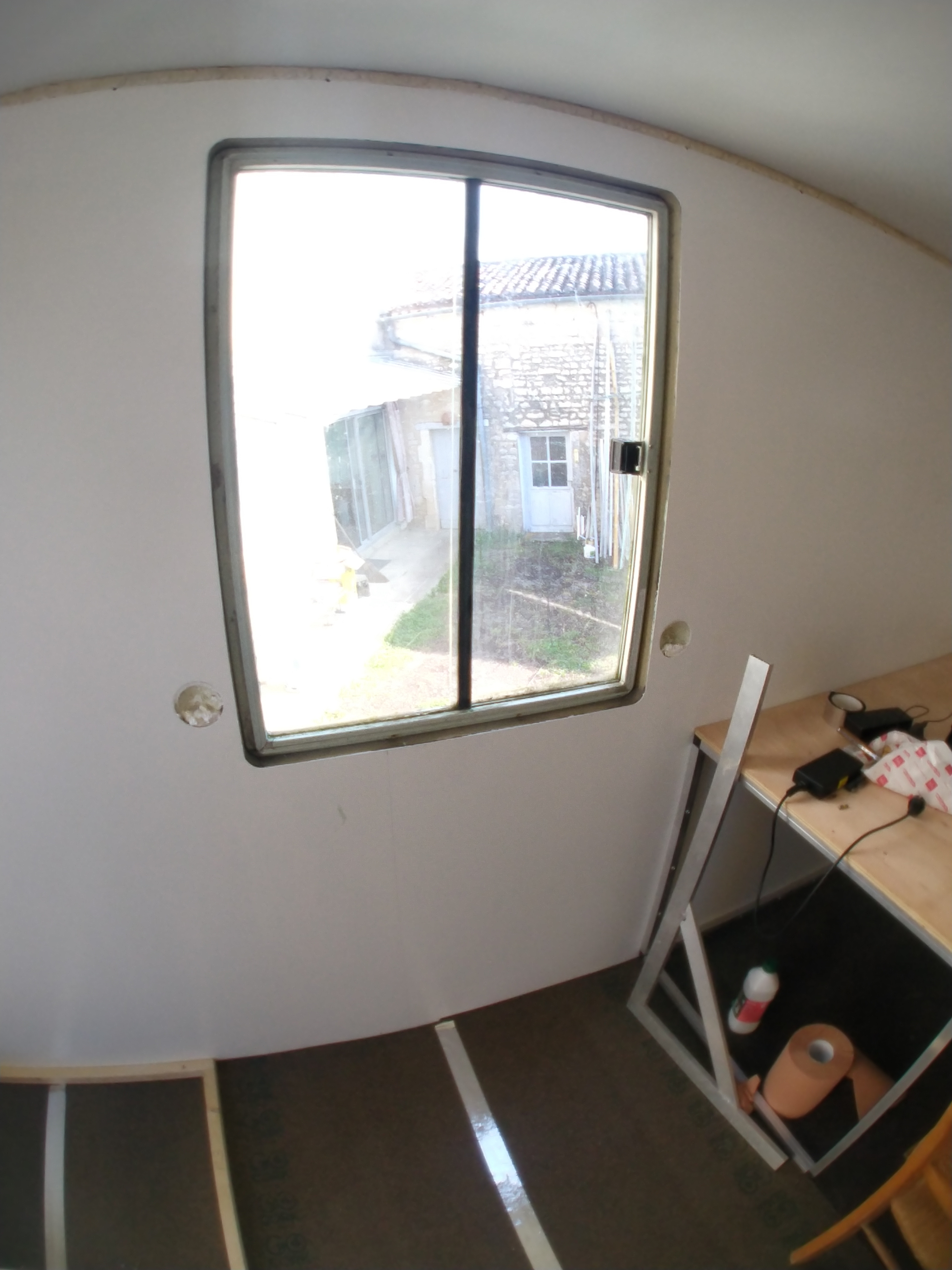

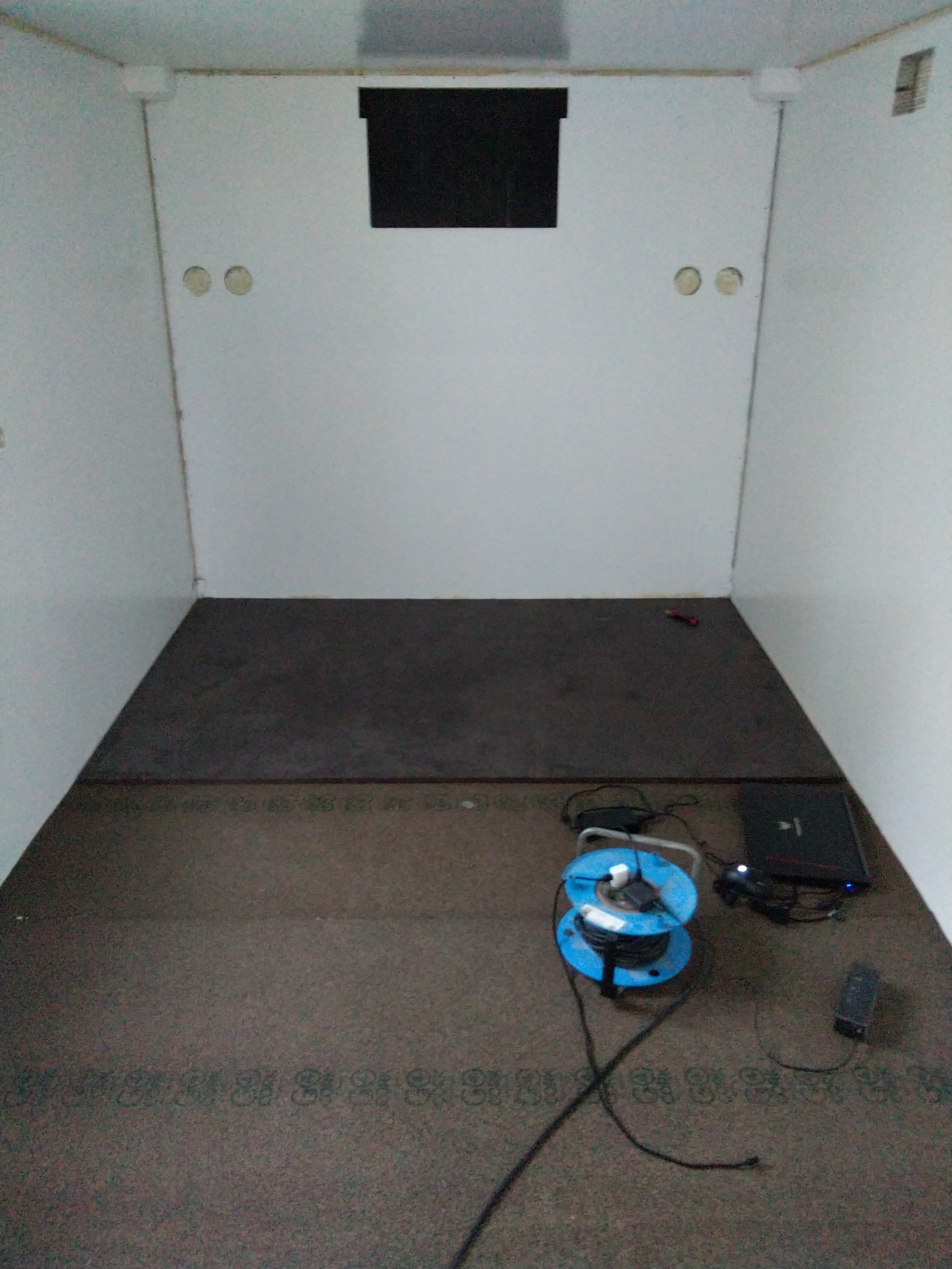

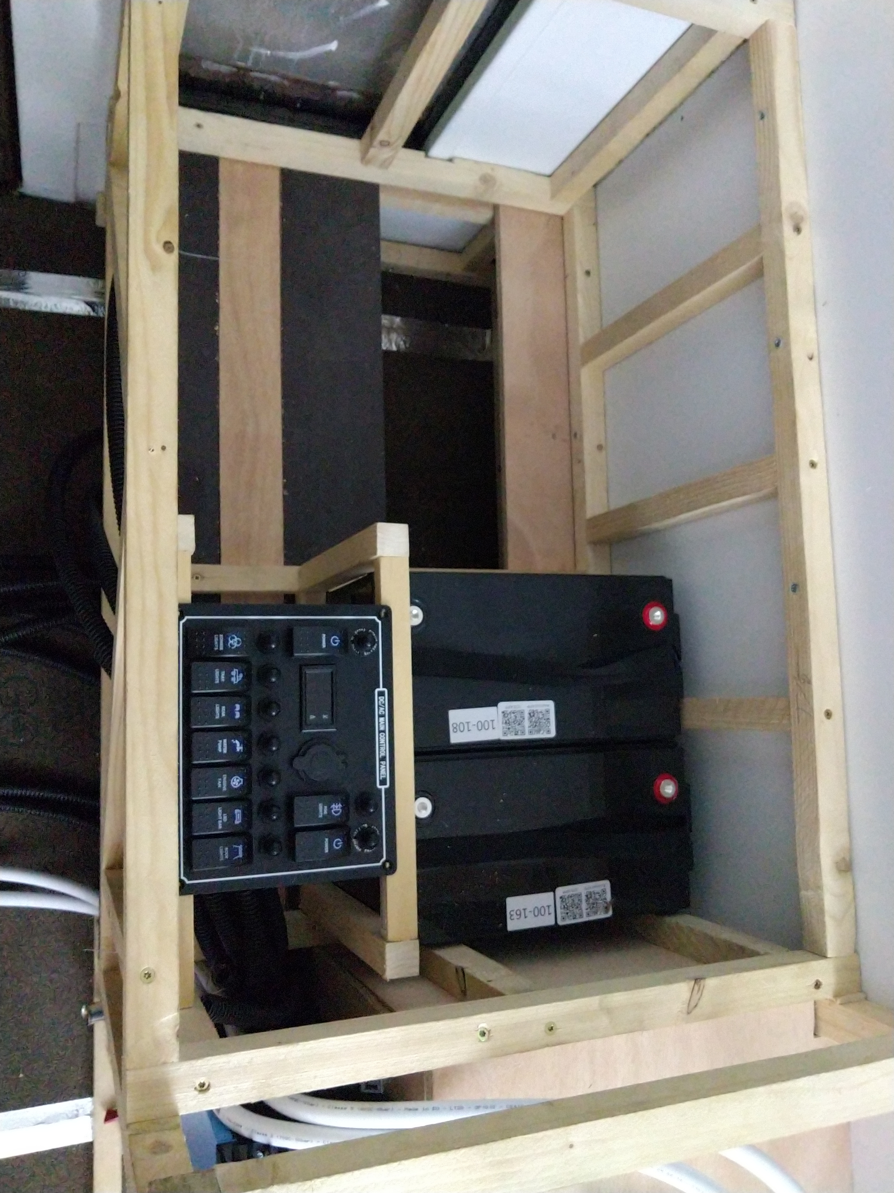

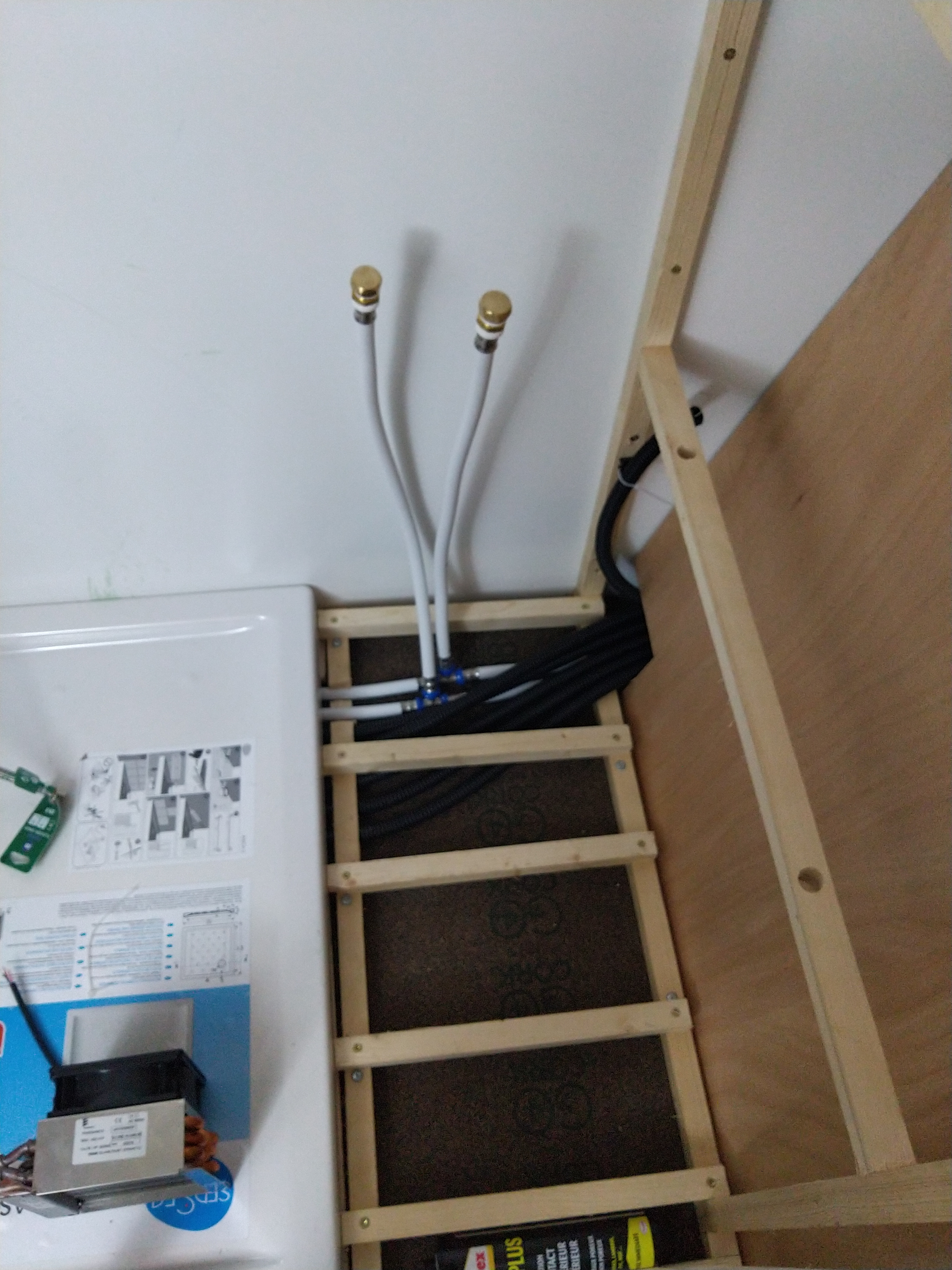

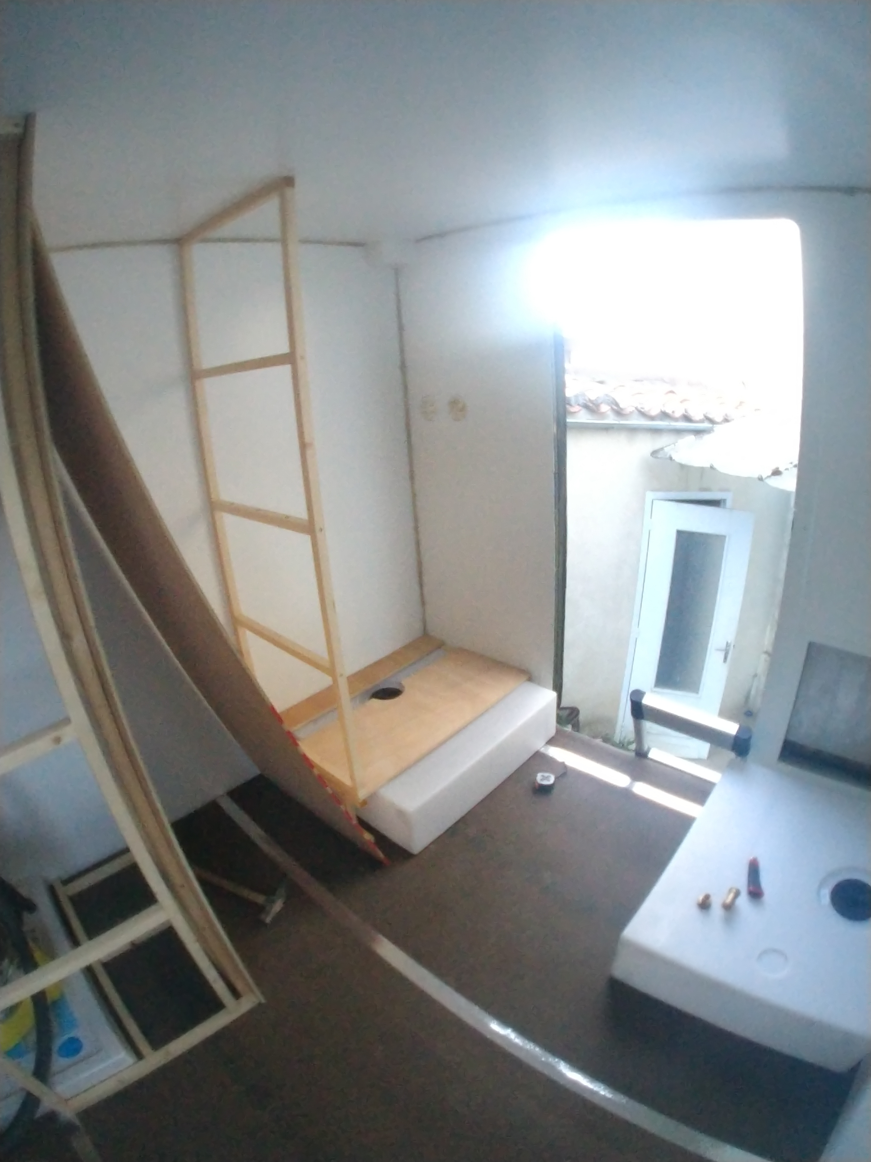

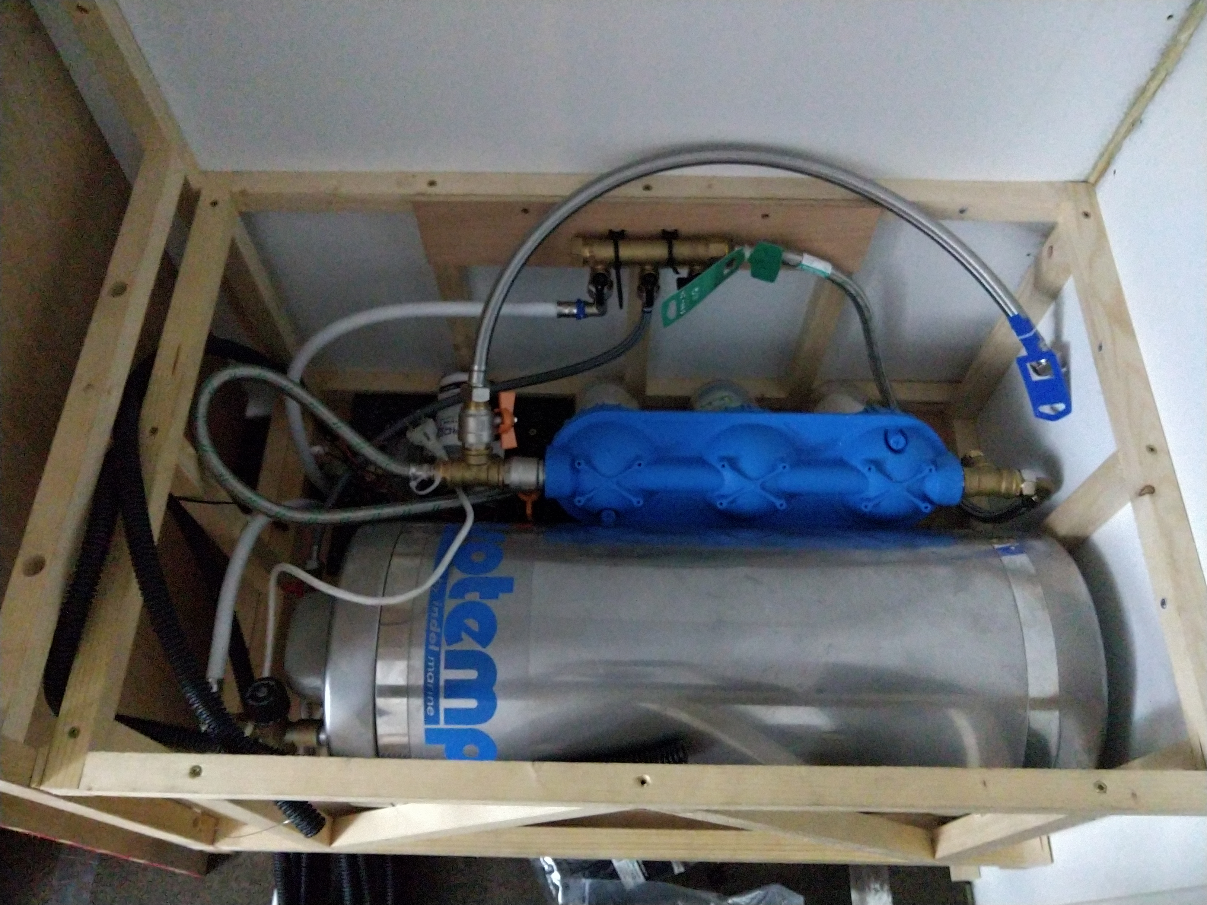

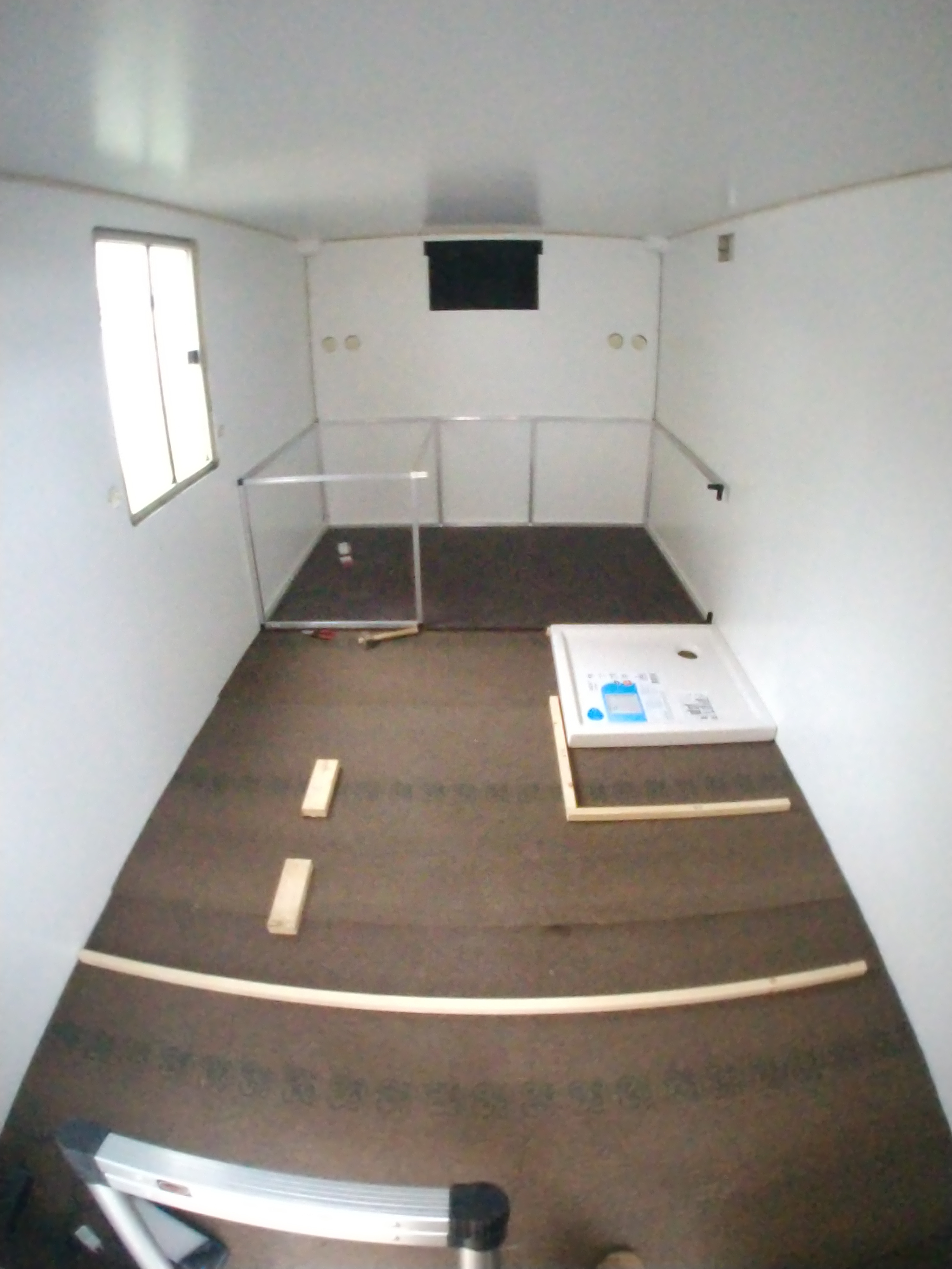

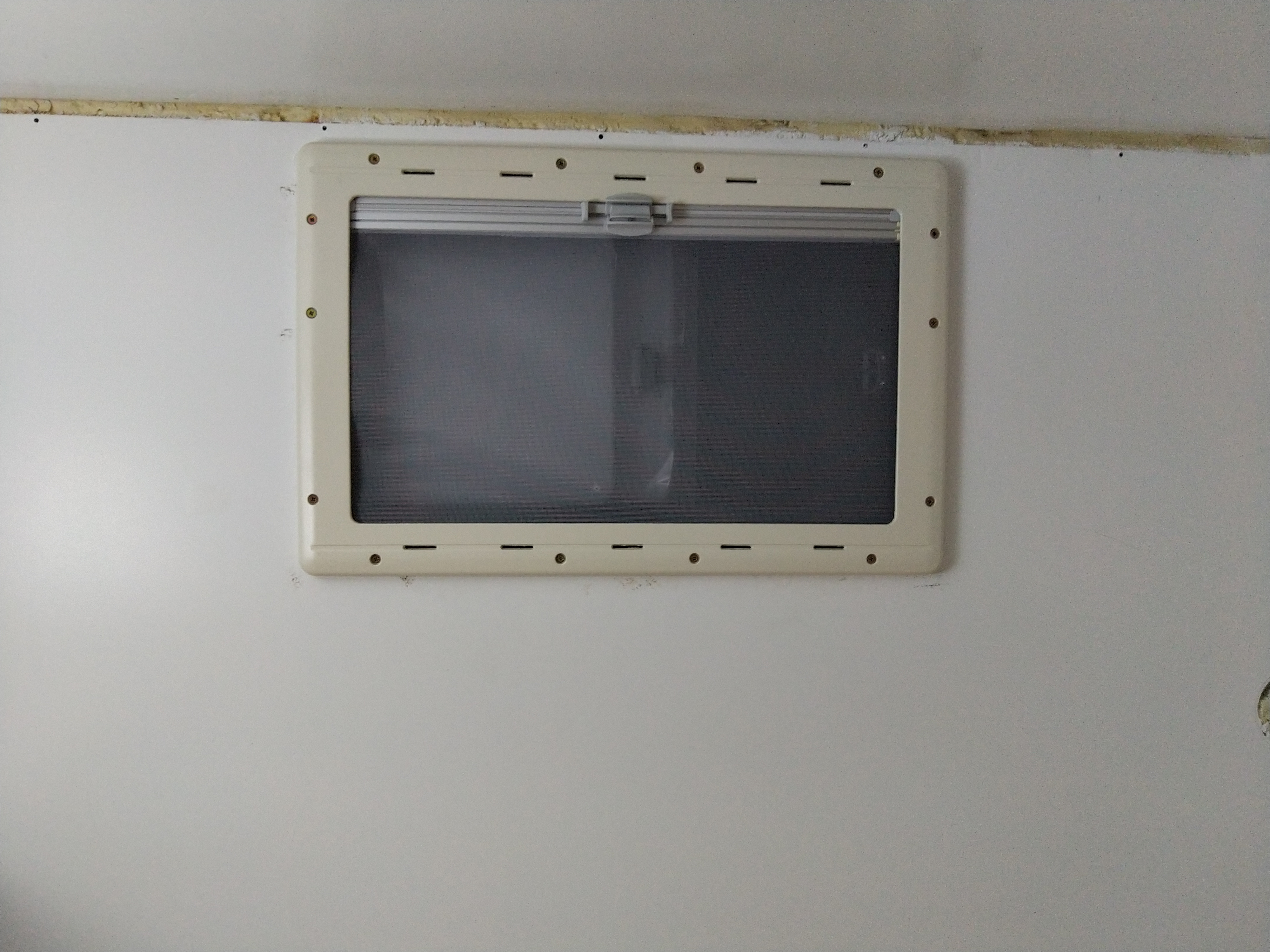

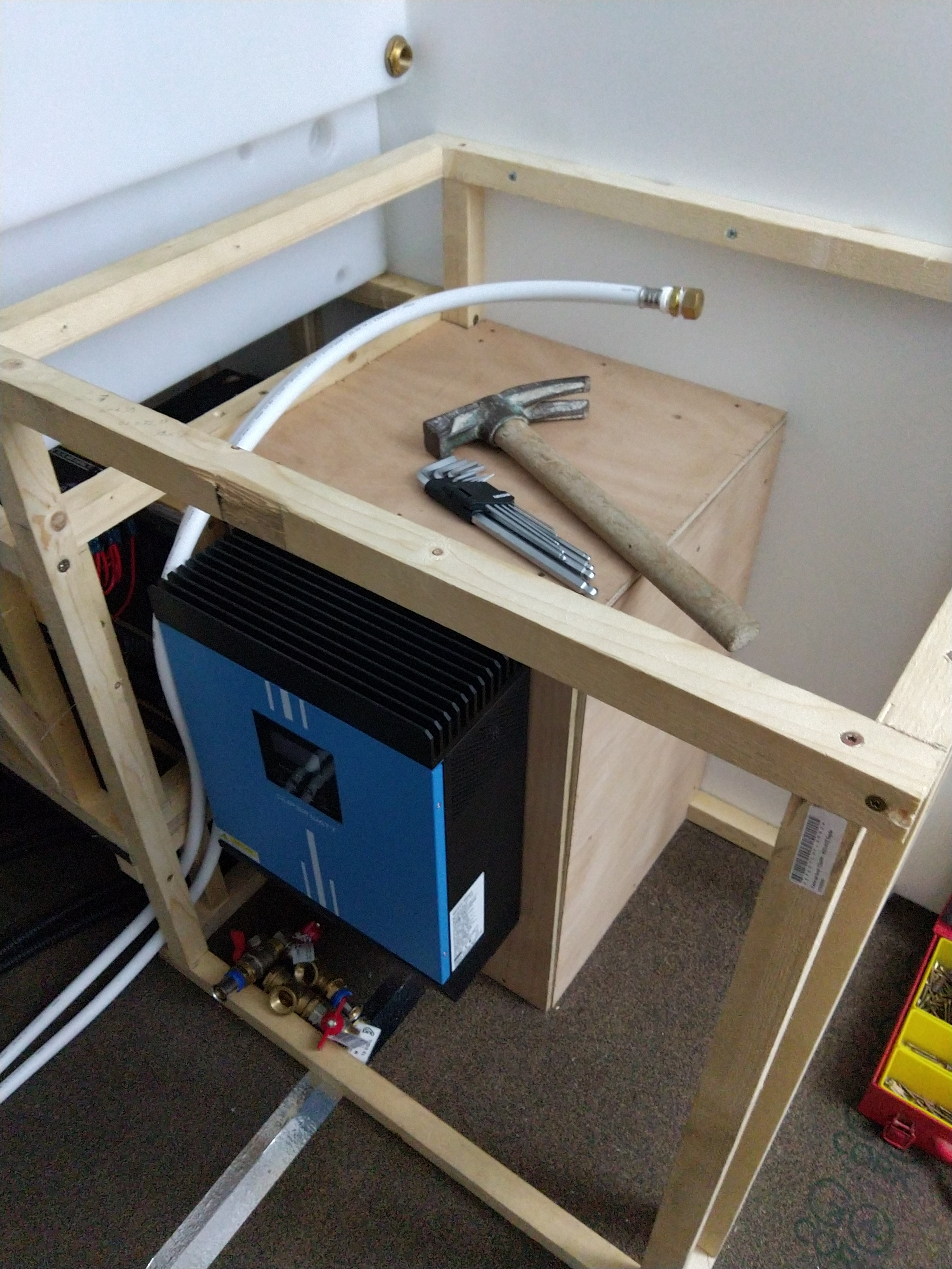

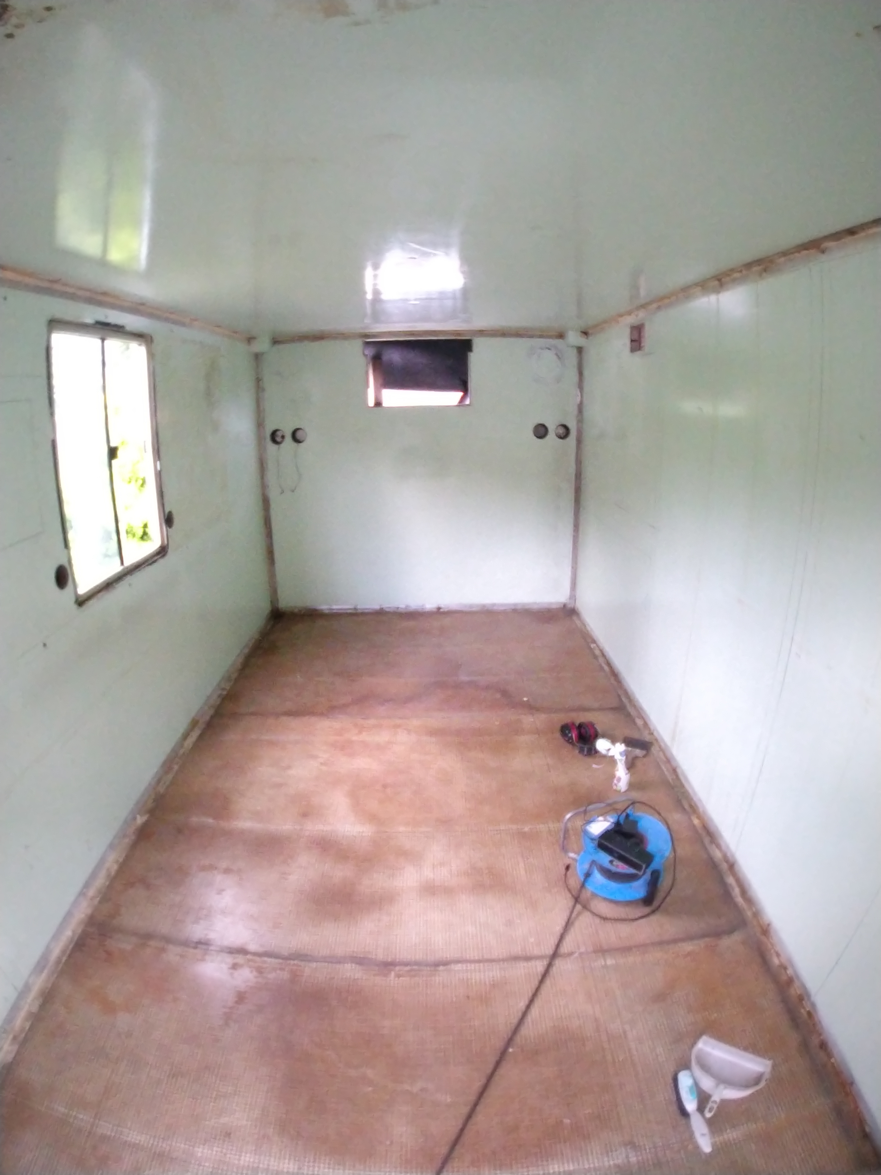

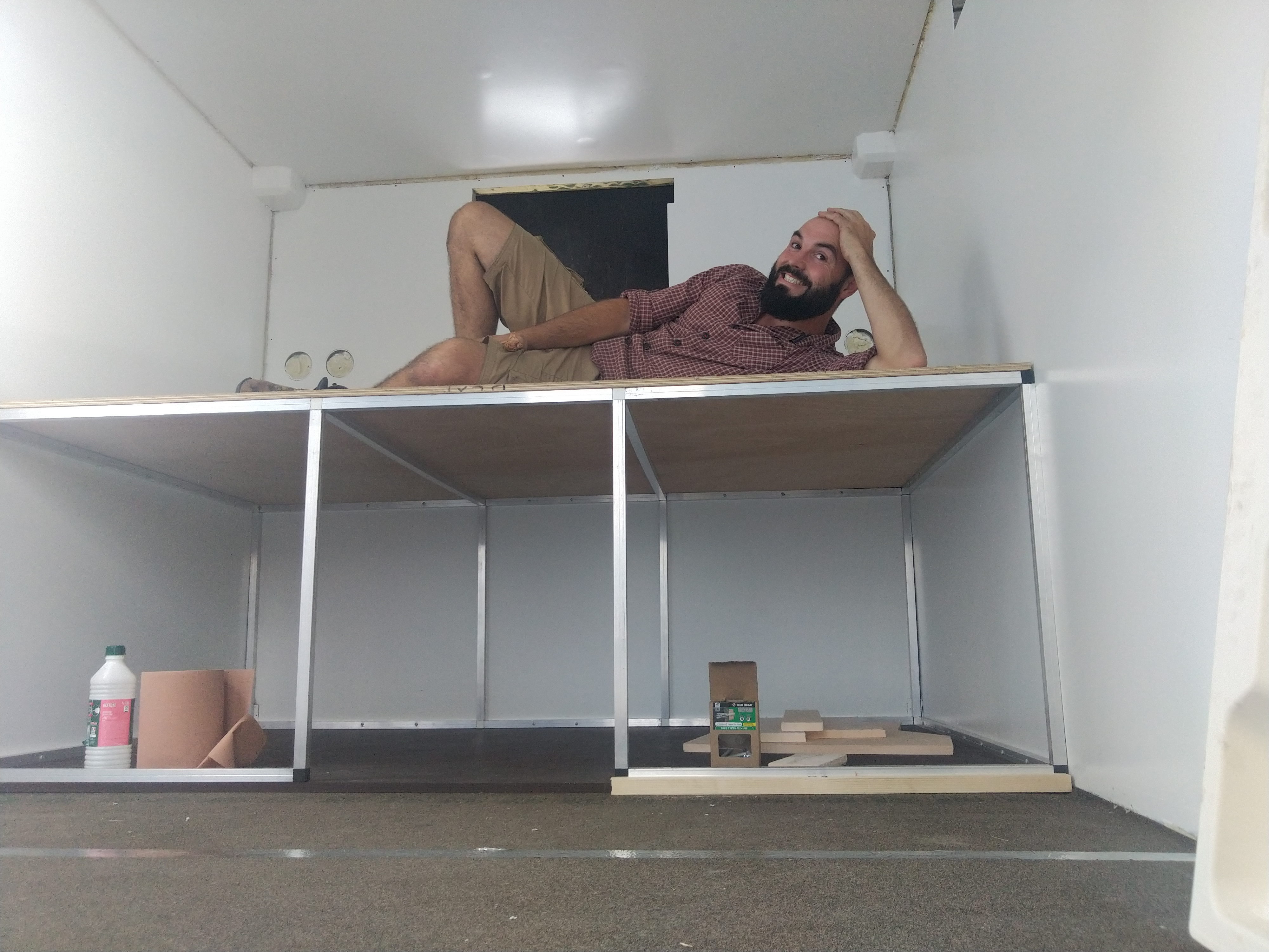

Ca fait un moment que je n'ai pas posté de news depuis que j'ai récupéré le camion
Priorité à l'intérieur pour des raisons pratiques, j'ai mis les bouchées double en juillet.
Après avoir arraché toutes les structures internes gênantes, j'ai posé un revêtement liège/caoutchouc recyclé très efficace.
Autant le liège est fragile, mais là
Ensuite ça a été le début de la construction de la structure des meubles. Les pénuries de fenêtres, lanterneaux et compagnie ont fait leur apparition bloquant une bonne partie du chantier.
Etant donné que l'ancienne fenêtre latérale sera transformée en porte et que le shelter fera un 180 sur lui même pour disposer là future porte du côté passager et bien on prend son mal en patiente, ou alors on paye plus chère
Bilan des courses, la salle d'eau est presque étanchéifiée, manque le montage des meubles dans la chambre avec quelques coups de peinture à droite et à gauche. L'eau est tirée mais pas l'élec.
Enfin, j'ai fait subir un stress-test au porteur
2000 kms en 2/3 semaines, il ronronne plutôt bien.
J'ai bien suivi tous vos postes depuis quelques mois et je reviendrai vers vous pour certaines choses
Place aux photos.
