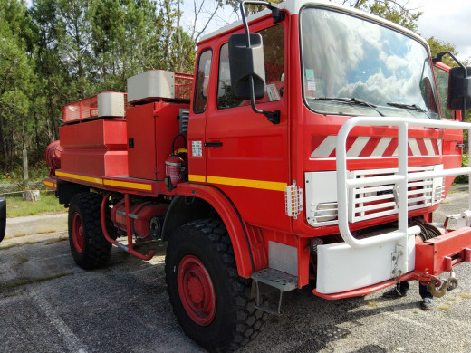

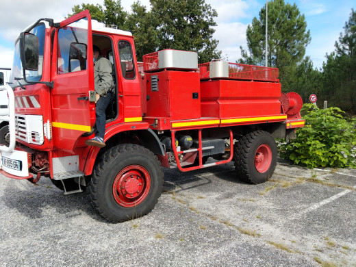

Maintenant que j'ai validé (presque) tous mes diplômes et que j'ai du temps et un peu d'argent devant moi, je peux dorénavant me lancer.
Cela fait plus de 5 ans que je parcours les routes de France et d'Italie dans mes petits vans (qui sont d'ailleurs de plus en plus gros; actuellement un jumper L2H2) mais cela fait quatre bonnes années maintenant que les sirènes méditerranéennes m'appellent et j'ai bien compris qu'il fallait que je m'équipe un petit peu plus sérieusement.
Comme à mon habitude j'ai visé très large, Mog, Man and co. , je me suis renseigné et j'ai compris, comme une grande partie d'entre nous que le compromis Renault était une bonne opération. Or, ceux qui cherchent actuellement leur future monture voient très bien que le marché est en train de changer. En effet, les Renault ne sont plus aussi abordables qu'auparavant et les bonnes affaires se raréfient. Cependant, gardez espoir, il est encore possible de dégoter quelques pépites :thumbup:
En ce qui me concerne, c'est un véhicule que certains ont du voir passer ... Vendu comme un S150, c'est en réalité un S 170.13 JP2A 14S8 de 1989.
Il est plutôt en bon état, il a 54000 km avec des pneus neufs de 2010. Grosso modo, à quelques détails prêt, c'est le même que Pat33000.

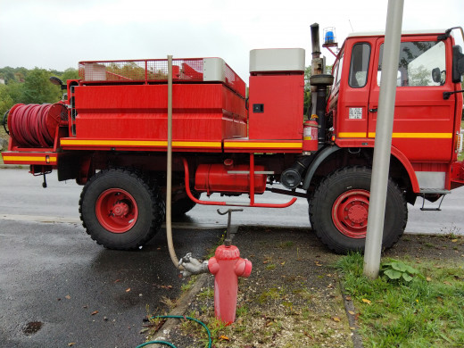

Petit passage au contrôle technique avant achat ...
Et pour ceux qui seraient un peu novice comme moi, noubliez pas de remplir au 2/3 votre cuve avant d'aller au contrôle technique, sinon vous serez refusés !
En soit, quand le matos est sur le camion, vous pouvez faire ça aussi ... :oops:

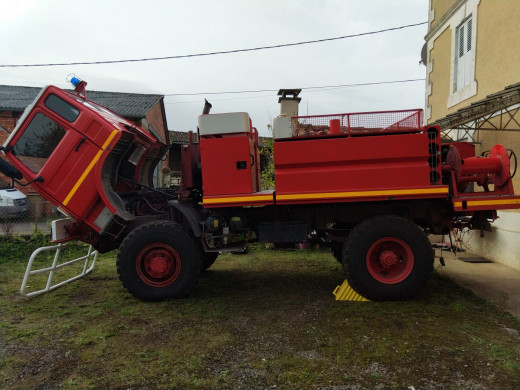

Salut les amis,
Bon, cette semaine, j'ai fait connaissance avec le camion :drinkingcheers: . Après des présentations tout à fait cordiales, j'ai attaqué le démontage orch .
J'ai suivi les conseils du forum pour le levage parfois difficile des cabines.
Un cric sur le pneu avant droit avec une cale de bois sous la cabine, à la première pression la cabine s'est débloquée :thumbup:

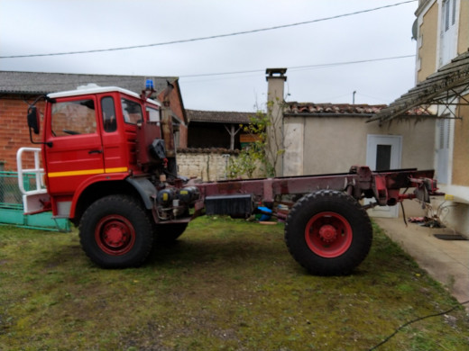

Enfin démontage des trois parties arrières afin de libérer la place pour le futur faux-châssis.
J'étais étonné de voir que ma citerne était posée sur deux pivots avec seulement deux silent blocs pour maintenir le ballant ...
Pensez vous que c'est intéressant de conserver un des pivots pour le futur faux châssis ?
Je suis maintenant en attente du devis du carrossier pour rallonger l'empattement.

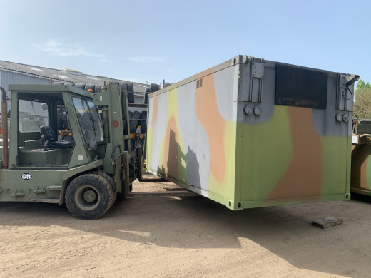

Bon ça fait quelques mois que je n'ai pas donné de nouvelles mais on a jamais été aussi proche de la fin :roll:
Après avoir patienté pendant 2 mois pour le devis d'un carrossier à côté de chez moi, j'ai décidé (après conseil de Xavier64) de me rapprocher d'un carrossier constructeur qui se situe au nord de Bayonne.
Ca fait plaisir de tomber sur des pros réactifs et compétents :thumbup:
Bref, ils ont rallongé l'empattement du véhicule sans découpe puisque le châssis avait assez de longueur.
Et après réception du shelter acheté du côté de Montauban, ils sont en train de réalisé le faux châssis.
Réception prévue d'ici un mois fouet
On a passé un après midi avec madame pour pré-tracer tout l'aménagement intérieur et ça motive :drinkingcheers:
Voici un petit aperçu du final :
