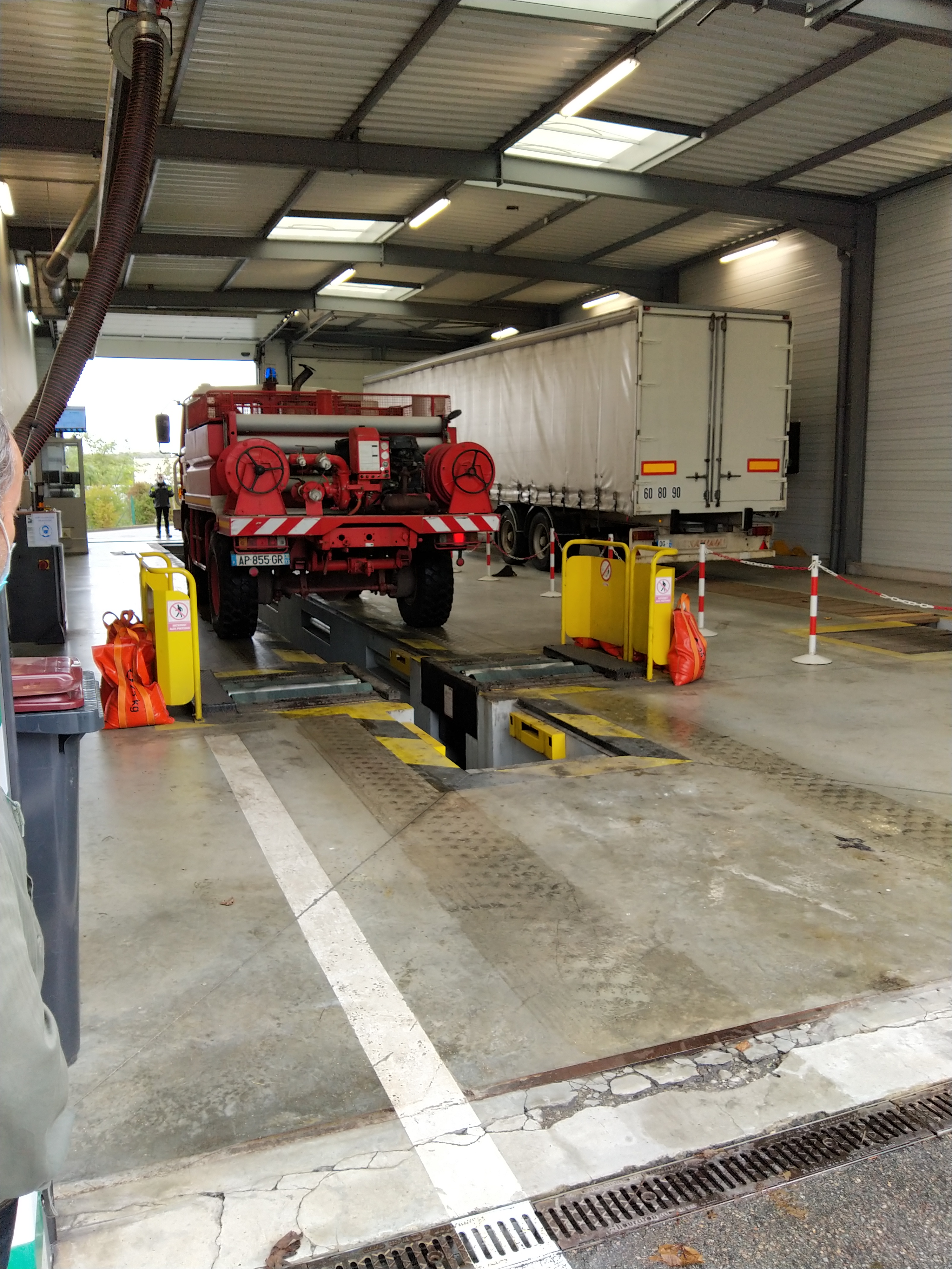

En ce qui me concerne, c'est un véhicule que certains ont du voir passer ... Vendu comme un S150, c'est en réalité un S 170.13 JP2A 14S8 de 1989.
Il est plutôt en bon état, il a 54000 km avec des pneus neufs de 2010. Grosso modo, à quelques détails prêt, c'est le même que Pat33000.
Petit passage au contrôle technique avant achat ...
