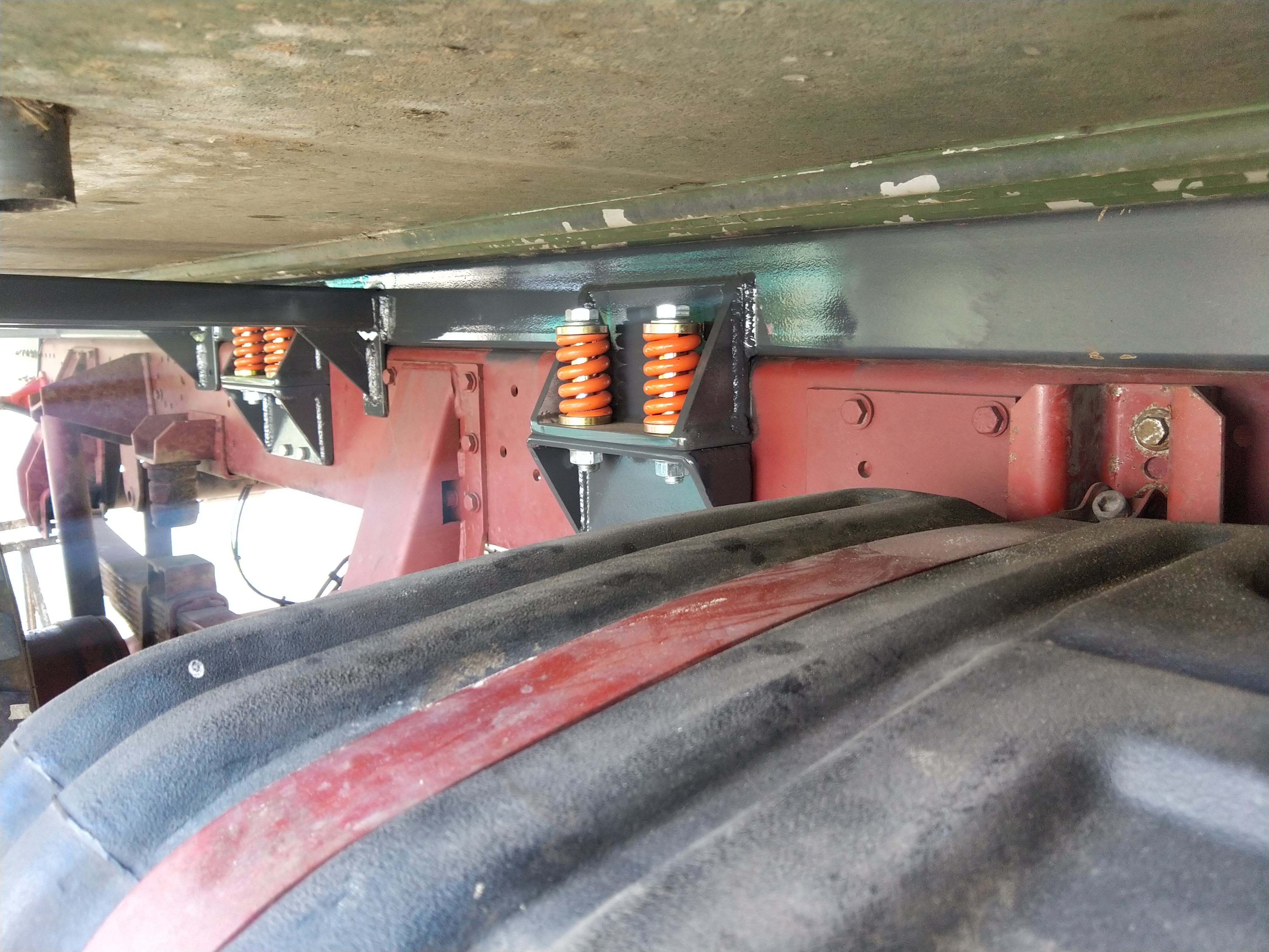

Comment est fait ton faux châssis pour ton shelter ? Fixe ? Articulé ? Aurais tu des photos merci d'avance

Salut Scalouk,
Tout d'abord, félicitations pour ta nouvelle acquisition, c'est un bel engin :thumbup:
Mon faux-châssis est articulé. Il est bridé à l'arrière et fixé avec des ressorts sur le reste du châssis.
Je te fais des photos dès que possible. ;)
Super, je te remercie d'avance,
Je réfléchis non-stop à ce pb de faux châssis et je n'arrive à rien :102: toutes les aides, infos experiences sont un gros plus dans ma tentative de réflexion

@Scalouk Comme promis voici une photo des fixations de mon faux châssis, je suis bridé à l'arrière avec une série de boulons et tout le reste est monté sur ressors, 6 paires de ressors sont répartis sur le châssis :
