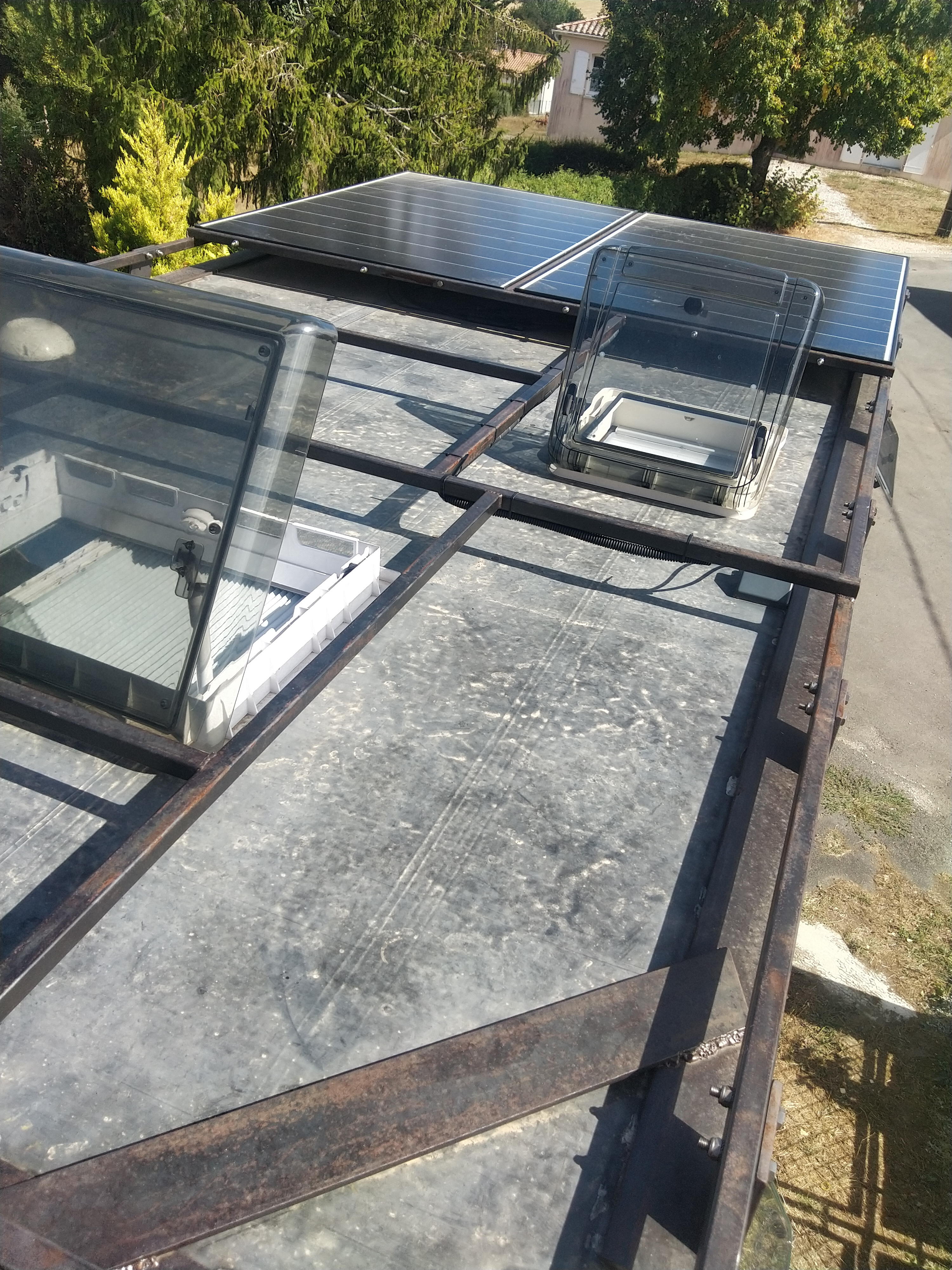

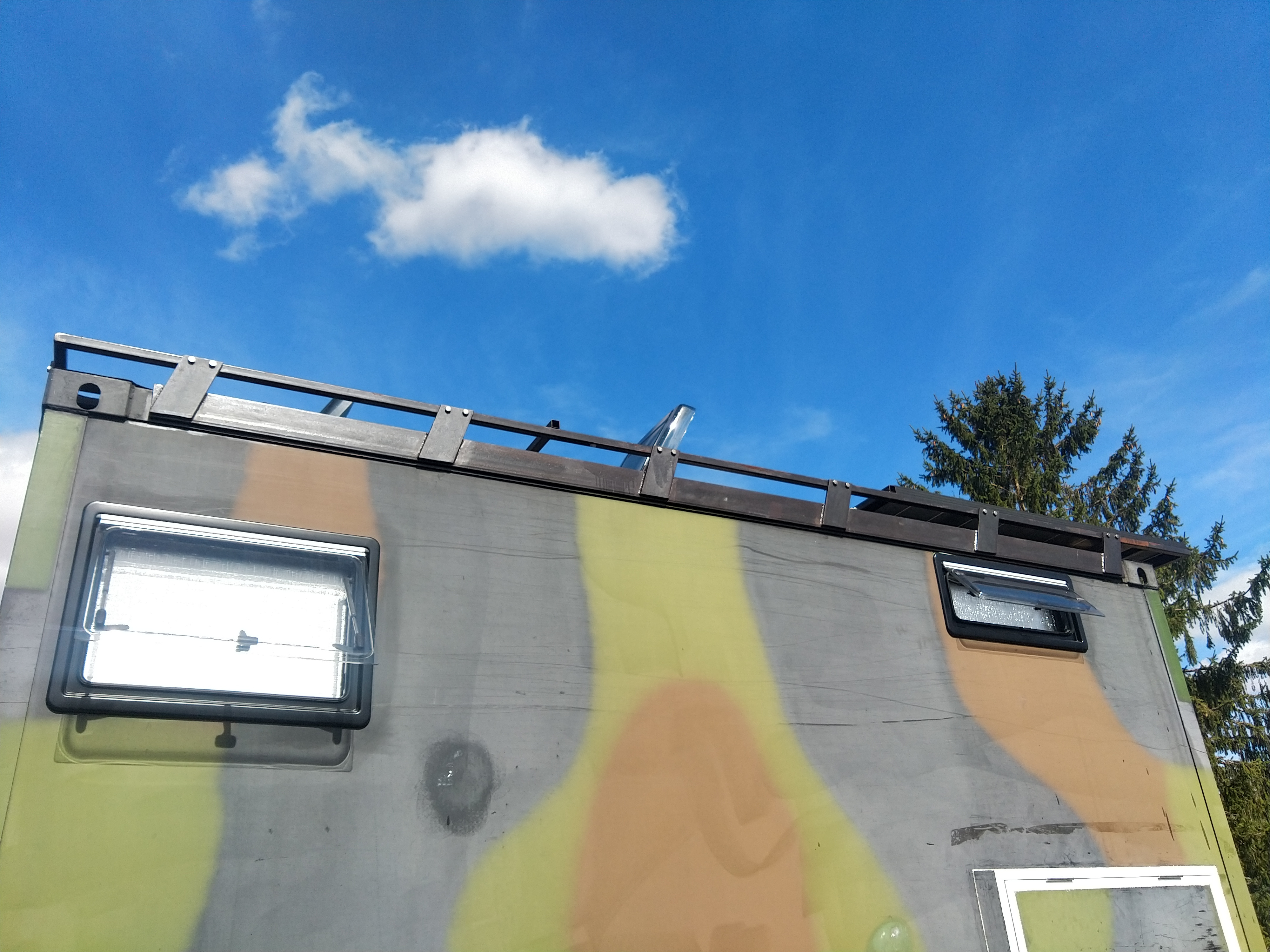

Pour le reste du camion, on a réalisé avec un collègue une galerie sur le camion pour porter les panneaux solaires et faire une future terrasse

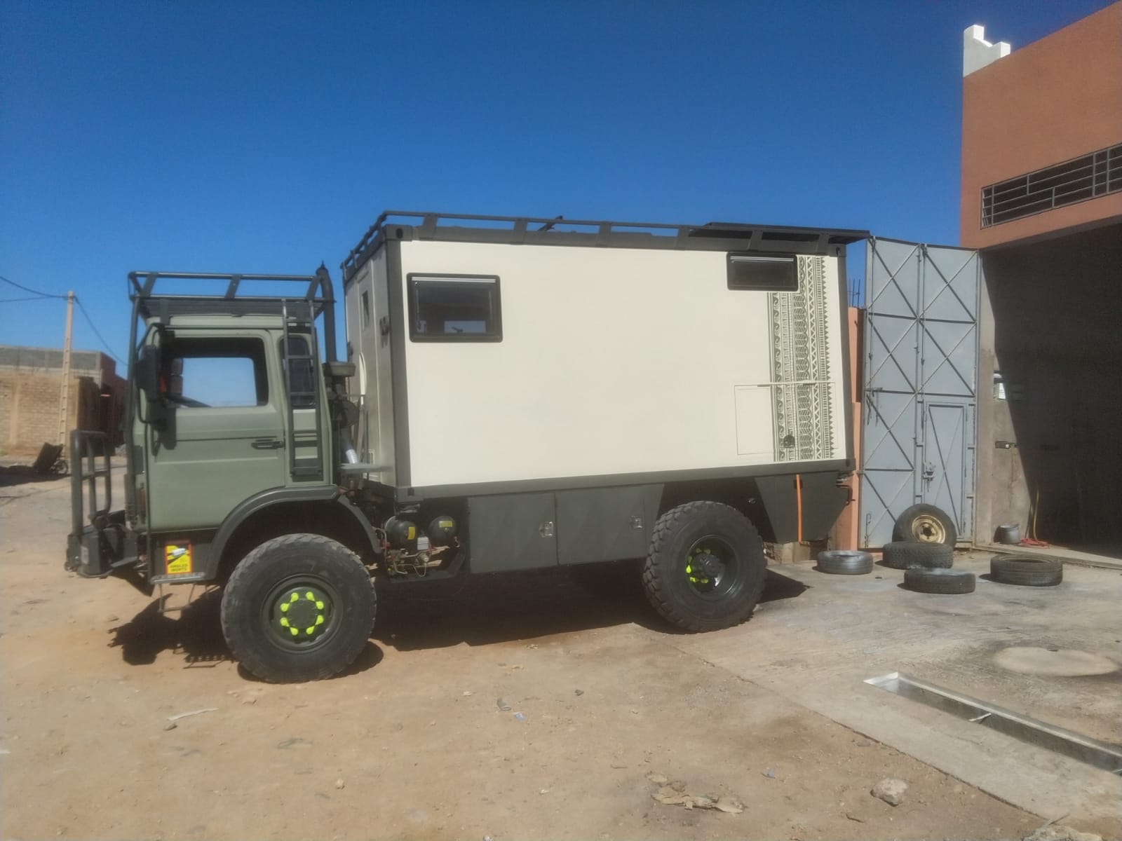

Bon voilà, ça fait un peu plus d'une semaine que je suis remonté du Maroc avec le Gros ...
Au programme, une peinture (presque) complète, fabrication de coffre et d'une galerie sur la cabine.
On a bougé la ligne d'échappement, modifié la ligne d'air, fabriqué un porte roue de secours et quelques petites réparations à droite et à gauche ainsi qu'une vidange (presque) complète.
L'avant/après est assez surprenant pour moi, 1 mois et demi de travaux.
Je suis vraiment content des travaux, juste un petit bémol avec un des artisans mais rien de méchant.
Si vous avez des questions, n'hésitez pas ;)

comment as tu procédé ? tu y es resté pendant les 45j ? les as-tu aidé ou "seulement " supervisé les travaux
et as-tu roulé ensuite sur place avant de revenir ?
tu as un joli camion :drinkingcheers:
Angoumois
Ecologiste
Ecologiste
Messages : 223
Re: Un simple Cab préparé pour l'expédition
Message par Angoumois »
Merci Fab,
Sur les conseils de quelques uns, dont Kastor-Agri qui est sur le forum, je me suis dit que je pourrais lier l'utile a l'agréable en partant au Maroc pour faire quelques travaux. Il y a des choses que je ne me sentais pas de faire tout seul et d'autres dont je n'avais pas le courage fouet
Donc oui, j'y suis resté les 45 jours. Heureusement que j'avais pris ma moto avec moi au dernier moment :mrgreen:
Cependant, j'ai demandé tellement de modifications que je n'ai pas pu vraiment voyager hormis à une centaine de kilomètres à la ronde.
Car oui ils bossent bien, mais j'ai choisi de les aider pour certaines taches, les accompagner pour d'autres. Parfois il faut garder un œil ouvert aussi donc c'est préférable de ne jamais partir trop loin pendant les travaux.
Malheureusement, le temps m'a rattrapé et j'ai du revenir en vitesse en France, je n'ai pas vraiment profité des pistes, ce sera pour la prochaine fois :D
