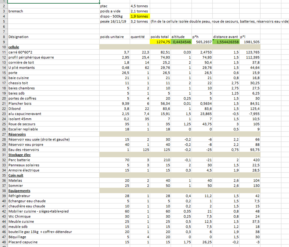

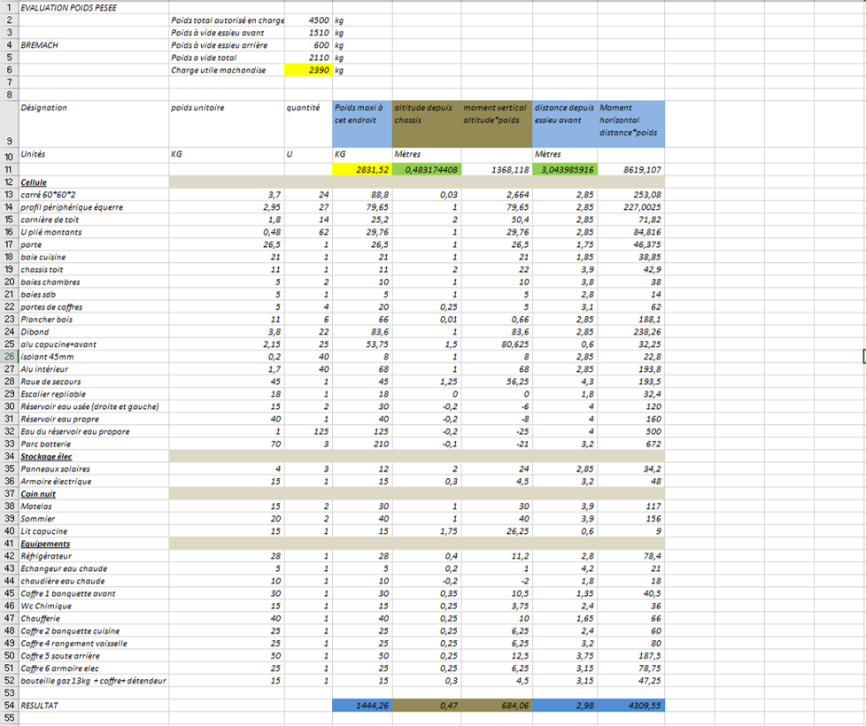

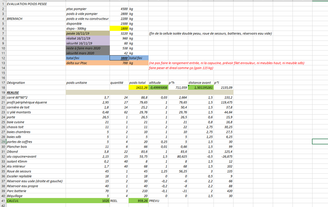

lolo pinpon s'étant fendu d'un luxe d'information inespéré, je le colle ici dans notre collec'
bien entendu on ne vous en demande pas tant, si déjà vous pouvez poster une image de votre cam' avec la masse de ce dernier .. même juste les relevés des contrôle technique dans la case freinage train avant train arriere, figure la masse en daN c'est peut être pas 100% fiable mais ça donne un ordre d'idée de ce qu'on peut faire pour quel résultat. si en plus vous avez les vraies valeurs et qu'on peut au passage valider le fait que ces infos divergent beaucoup / ou non de celles données par les rapports de contrôle techniques, on est preneurs aussi !!
ci dessous donc le bremach de Lolo pinpon en ptac 4t500

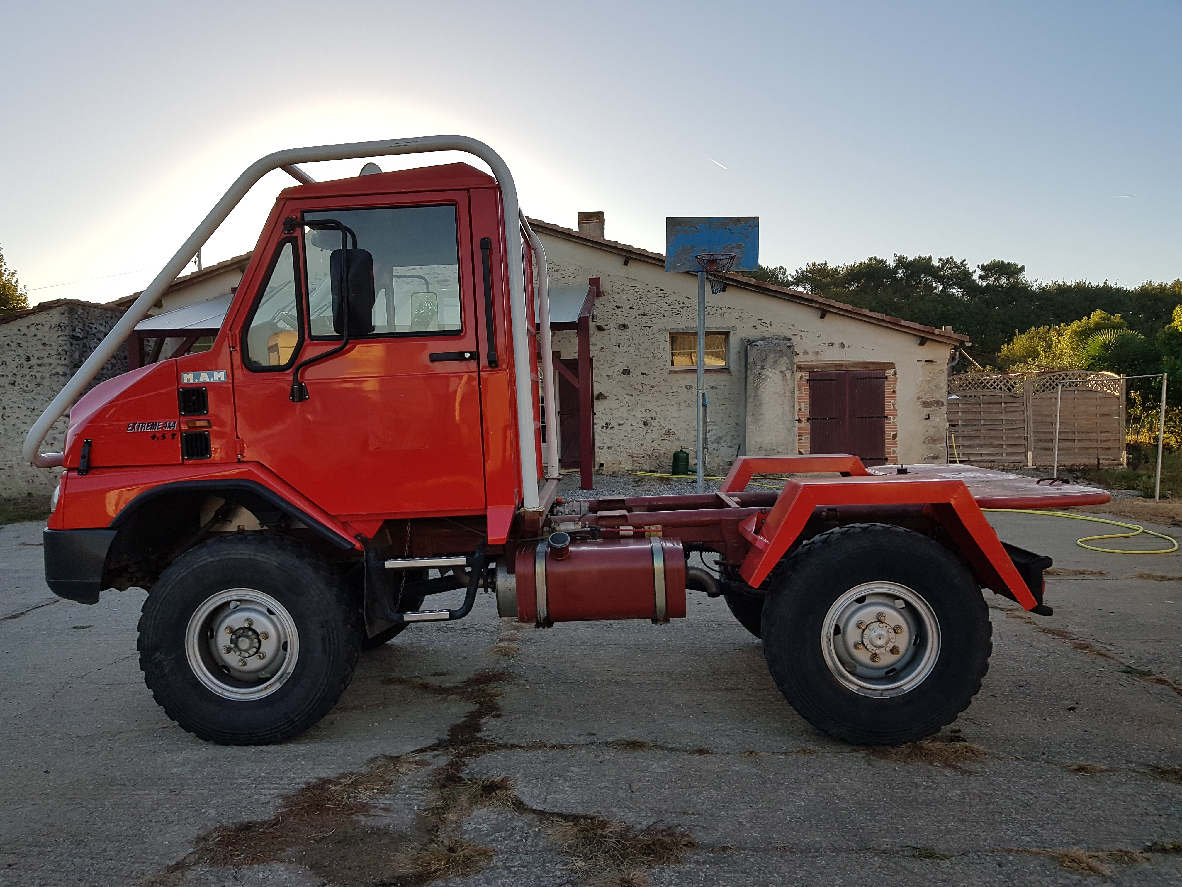

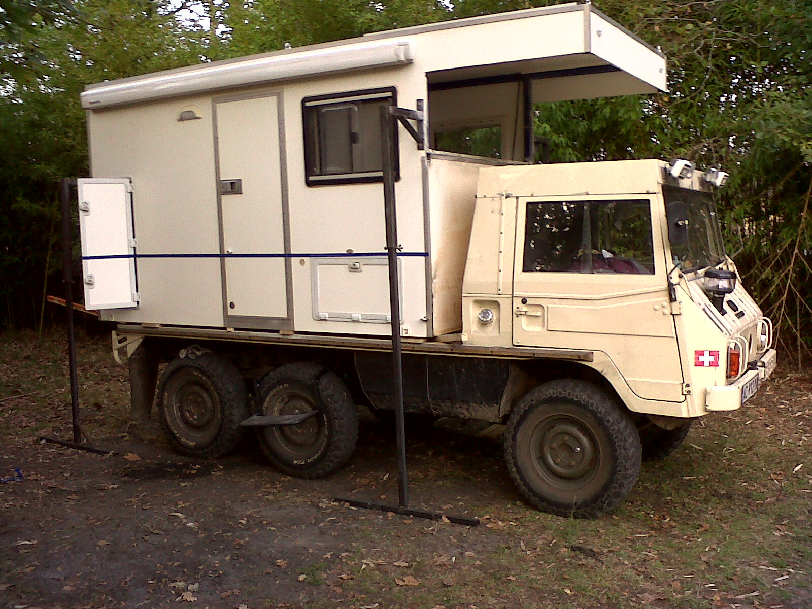

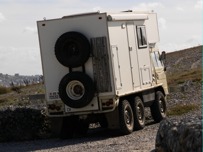

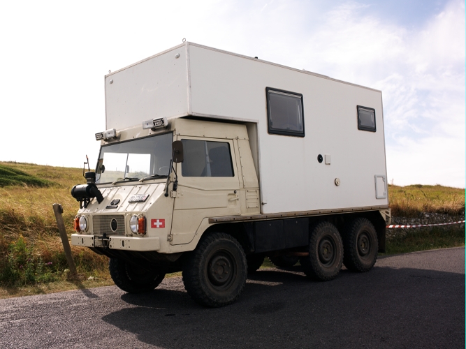

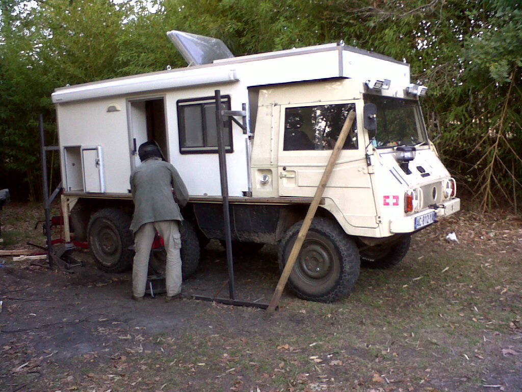

tiré de ce topic sur la reduction de taille de cellule de son pinz 6x6 en en retirant le fond viewtopic.php?p=56662#p56662
YoHedge wrote: 19 Jan 2011 10:24 Hop !
Alors le pinz vide accuse à la pesée : 2460 kg (en fait 2560 mais comme il y a 100l d'essence...)
Ce qui fait que le bilan des opérations se soldent par une économie de 800kg !!!!
Hop !
A suivre
attention cependant, en ressoudant la structure sur le châssis pour profiter du fond en omega existant déjà sur le pinz la cellule n'est plus amovible et si le véhicule est en plateau il est théoriquement illégal, cependant il était en collection me semble t'il donc a moins d'un contrôle tatillon...
celui de nomade était transformé en fourgon par des éléments inamovibles également.
hedge a cependant revendu son pinz quelques temps plus tard et on ne sait pas si la nouvelle configuration en a facilité ou non la revente.
le volume d'origine est plus vendeur pour quelqu'un qui ne prend pas tout de suite conscience du handicap que son poids et dimension représente.
et dans l'autre sens il faut accepter son exiguité et l'idée aussi que la cellule doivent maintenant travailler comme une caisse rigide sur un châssis qui a intéret a l'être tout autant car en revanche la conception de la cellule n'avait pas d'origine la souplesse de la construction avec des peaux polyester adoptée par nomade.
on ne sait donc pas comment celà a vécu ensuite( celui de hedge ci dessous pas celui de nomade ci dessus)

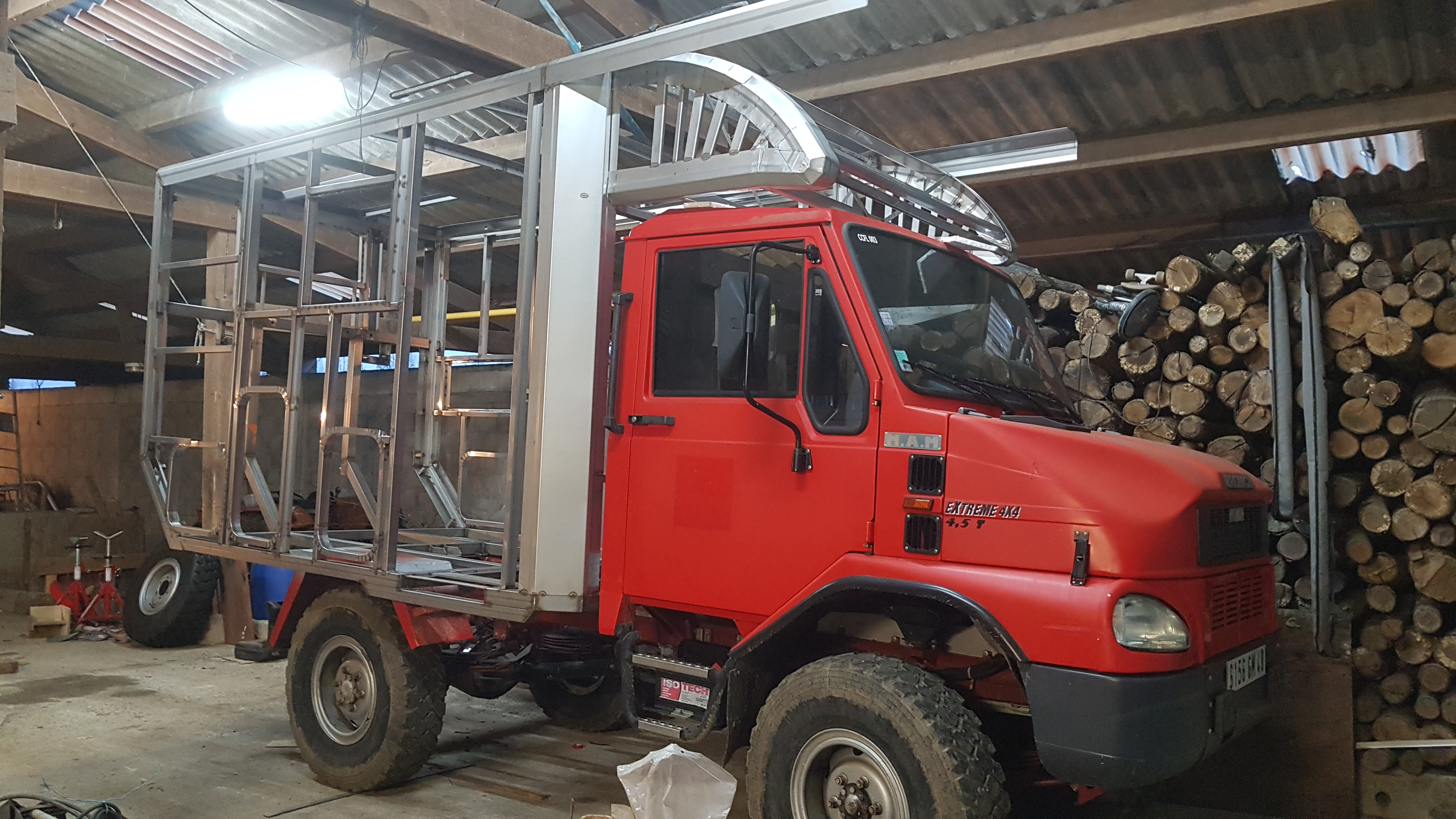

hippo wrote: 11 Jan 2026 11:43 .. il faut accepter son exiguité et l'idée aussi que la cellule doivent maintenant travailler comme une caisse rigide sur un châssis qui a intéret a l'être tout autant car en revanche la conception de la cellule n'avait pas d'origine la souplesse de la construction avec des peaux polyester adoptée par nomade
et le sujet me parle particulierement puisque j'ai eu un véhicule (brutt) dont le châssis avait été transformé pour être en omega comme sur un pinz qui lui n'en a pas (de châssis echelle) toutes les traverses ayant été retirée c'est l'ensemble de la cellule qui lui donnait sa rigidité en etant soudé dessus...sauf qu'en etant plateau sur la carte grise... ça attire l'attention y compris des forces de l'ordre lors d'un contrôle.
