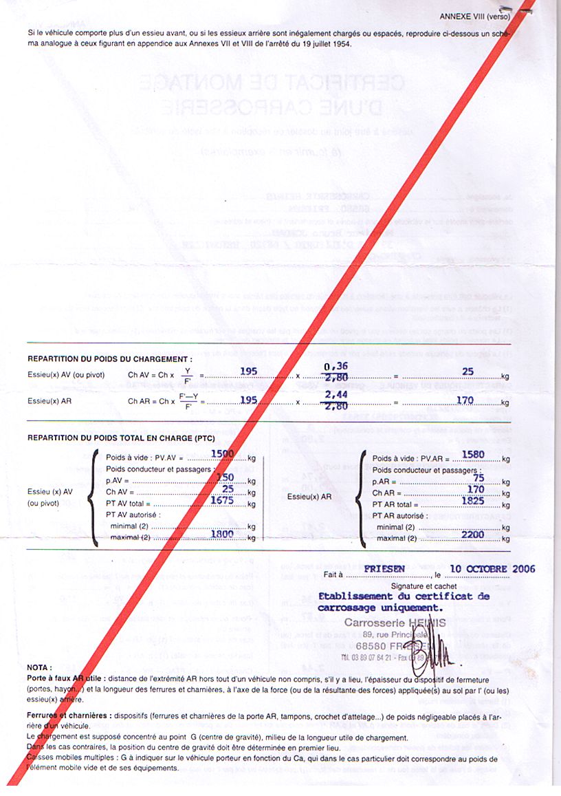

Vous saurez tout, tout ............tout sur mon ..............engin:
Je suis étonné des chiffres d'hippo, c'est largement exagéré :shock: :shock:
Le mien avec l'aménagement, tous les pleins fait (eau 100l, gaz ,gaz-oil,) est moins lourd de 20 kg, chercher l'erreur!!

Bruno Jordan wrote: Je suis étonné des chiffres d'hippo, c'est largement exagéré :shock: :shock:
tu as raison Bruno c'est très surprenant même si tu es plus petit que moi :mrgreen:
Je sais pas...je soupçonne la gravité G d'être différente en région parisienne :roll: si ça ce trouve mon brutt double cab fait que 2 tonnes en vrai :wink:
alors si on se fie aux indices :roll: je sais plus ou j'ai mis mon barré rouge mais je crois qu'il est en tête de rubrique...pour ce qui est de la carte grise qui fait fois...tenez vous bien...je fais à vide: 240 kg :mrgreen: :mrgreen: :mrgreen: bonjour l'érreure de frappe...sur la photocopie d'une ancienne je fais 2540kg...
ensuite sur différents relevés de controles techniques:
2006: 1780 avant 1145 arrière soit 2925kg avec une personne à bord je suppose
2004 lieu différent: 1825 avant et 1170 arrière soit 2995 kg
donc je ne sais pas quoi en penser...sur la balance...vu de ma fenêtre j'étais à près d'une tonne sur l'avant de mon coté...pareil coté Andréa...on est pas supposé sortir du véhicule pour aller voir derrière mais le contrôleur m'a annoncé ces chiffres: 1900 avant et 1200 arrière...ce qui ne semble pas déconnant par rapport aux chiffres ci dessus...donc...je sais pas normalement c'est la latitude qui fait varier G pas la longitude ...et l'alsace ou la région parisienne... :mrgreen: :mrgreen:
maintenant ou se cachent les 500kg à l'aise entre véhicule homologué et réel ? 100kg de pneus et 120 de treuil mais je n'en ai plus que le support...donc moins 50kg à la grosse (35 de treuil + câble + écubier)moins la barre anti-encastrement arrière moins le sabot devant...encore 50KG de moins...
par contre j'ai l'arceau...70kg (pas entier encore !à vérifier) la galerie: entre 15 et 20...
comme tu dis...cherchez l'erreur :roll:
