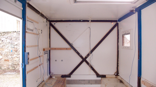

YoHedge
Lost
Lost
Messages : 504
Enregistré le : 01 nov. 2009 21:48
Re: YoHedge et son Pinz...(R)évolution!
Message par YoHedge »
Bon bin pour finir ce post, voila le résultat en images !! :mrgreen:
Hop fin du fil !!
La suite dans "YoHedge et son Pinz...(R)évolution II" ici : viewtopic.php?f=81&t=5353
