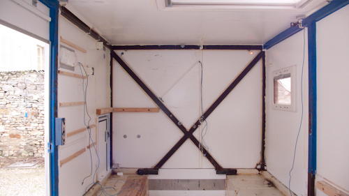

Encore des trucs à finir, tomber 1 - 2 cloisons qui restent encore et après j'irai le peser à vide, histoire de savoir avant l'aménagement !

Alors le pinz vide accuse à la pesée : 2460 kg (en fait 2560 mais comme il y a 100l d'essence...)
Ce qui fait que le bilan des opérations se soldent par une économie de 800kg !!!!

Moui dans les 180kg de cellule environ plutôt, ce qui est super top ! !
FX à pesé son pinz nu en plateau, il fait 2200kg. (viewtopic.php?f=40&t=1354&start=100#p22143)
Donc le mien 2460-75kg d'essence = 2385 kg
(j'imagine qu'ils l'ont pesé sans moi, je suis allé dans une pesée pour céréales ils ne pèsent pas les chauffeurs avec quand même !!! :lol: )
Donc 2385-2200 = 185 kg de cellule !!
Super top comme poids pour une cellule !!
Bon faut pas que je remette de coffre fort quoi, sinon.... :lol: :lol: :lol: :lol:

Bon bin pour finir ce post, voila le résultat en images !! :mrgreen:
Hop fin du fil !!
