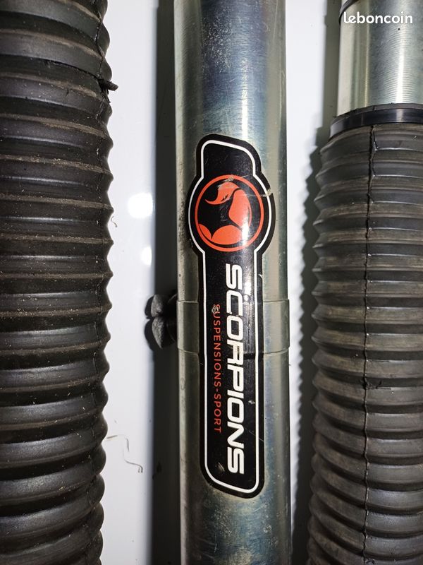

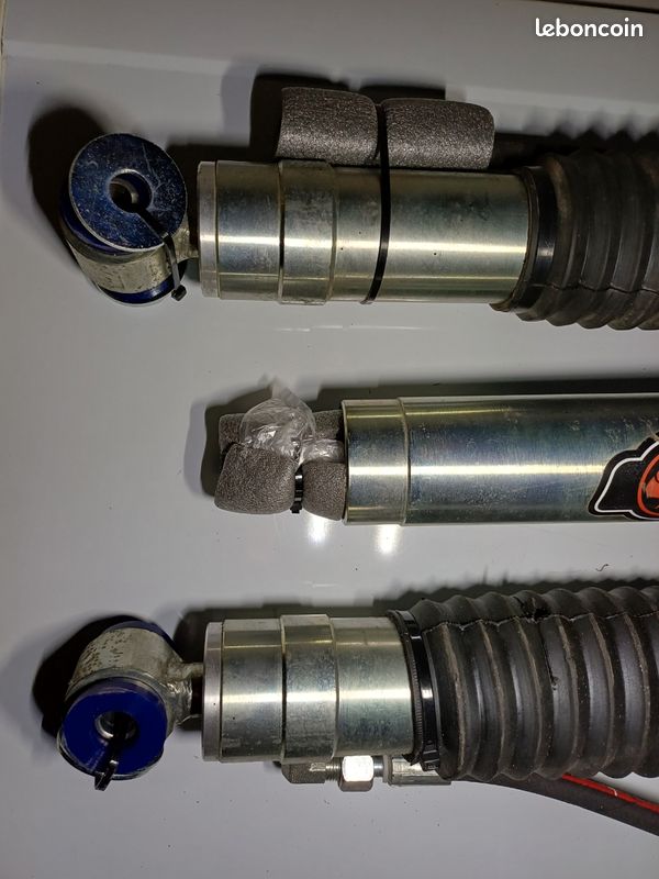

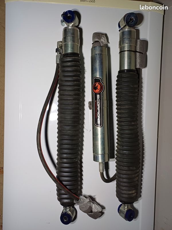

si ça tente quelqu'un pour son sprinter https://www.leboncoin.fr/ad/equipement_auto/3105544758 950e la paire
Paire d'amortisseurs SCORPIONS pour 4x4 Mercedes SPRINTER
Produit développé pour la compétition aux exigences extrêmes, mis au service des particuliers pour une fiabilité et une durabilité totale.
CARACTÉRISTIQUES
› Amortisseur avec bonbonne
› Amortisseur à double effet
› Amortisseur équipé de joints FPM acceptant des montées en températures à plus de 220° et d’une butée compression/détente
› Amortisseur équipé d’une tige trempée diamètre 20 pour éviter les impacts
PRODUIT NEUF
