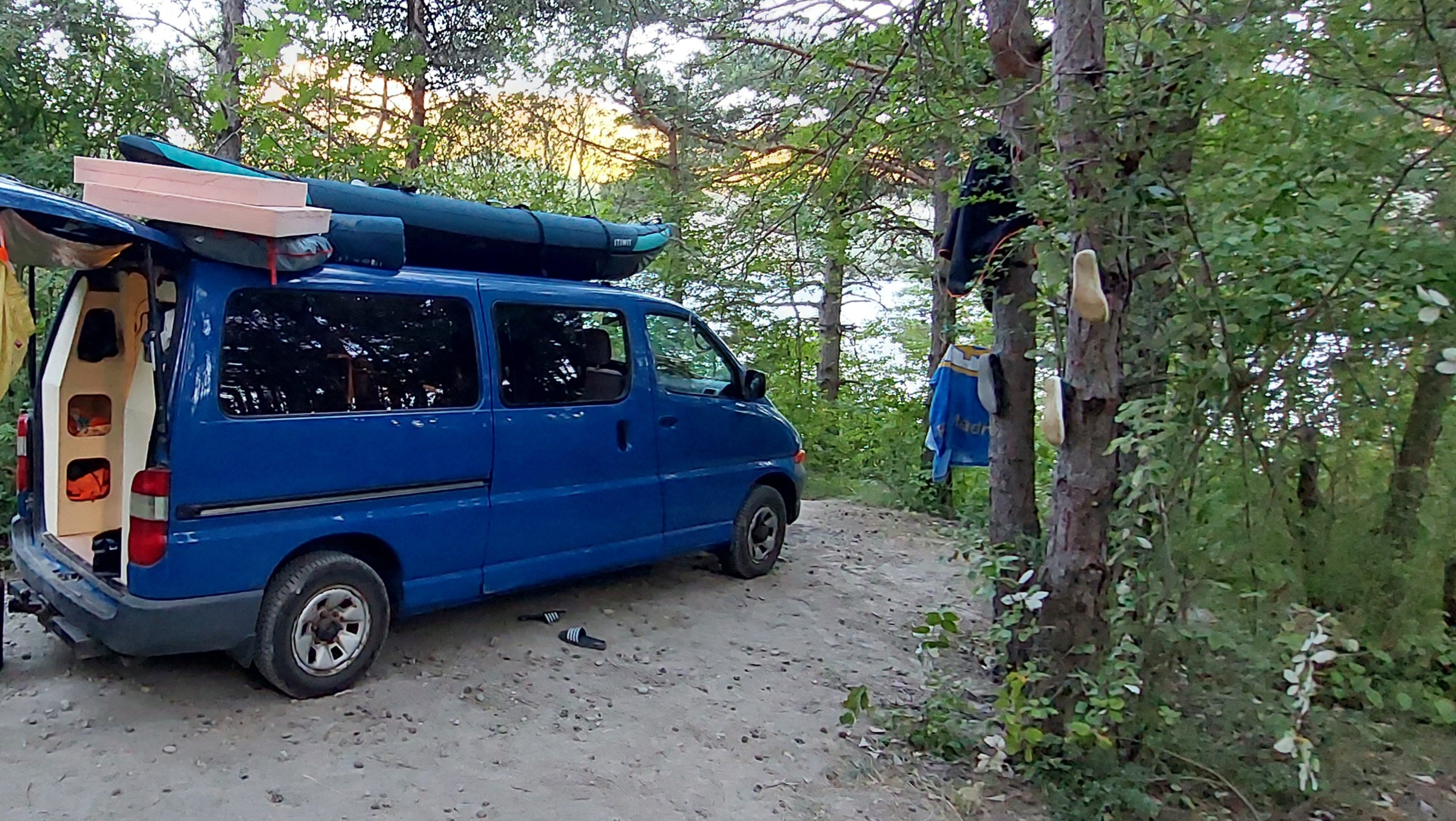

En plus, même chargé, ce véhicule passe absolument partout ! On l'a réhaussé, de 5 cm à l'arrière en ajoutant un double ressort et des cales de réhausse de Nissan Patrol Y61 à l'arrière. ON a aussi fait faire des amortisseurs sur mesure après en avoir cassé 3 paires d'origine (marque Toyota, Monroe et Bilstein !) Pour l'avant, il suffit simplement de rebander les barres de torsion. La garde au sol est très correcte.
Bien sur, pour réaliser un tel voyage, on a fait pas mal de modifs (skis de protection, treuil dans le pare choc avant, pneus BF, Schnorkel...)
N'hésitez pas si vous avez des questions, je connais par cœur ce modèle.

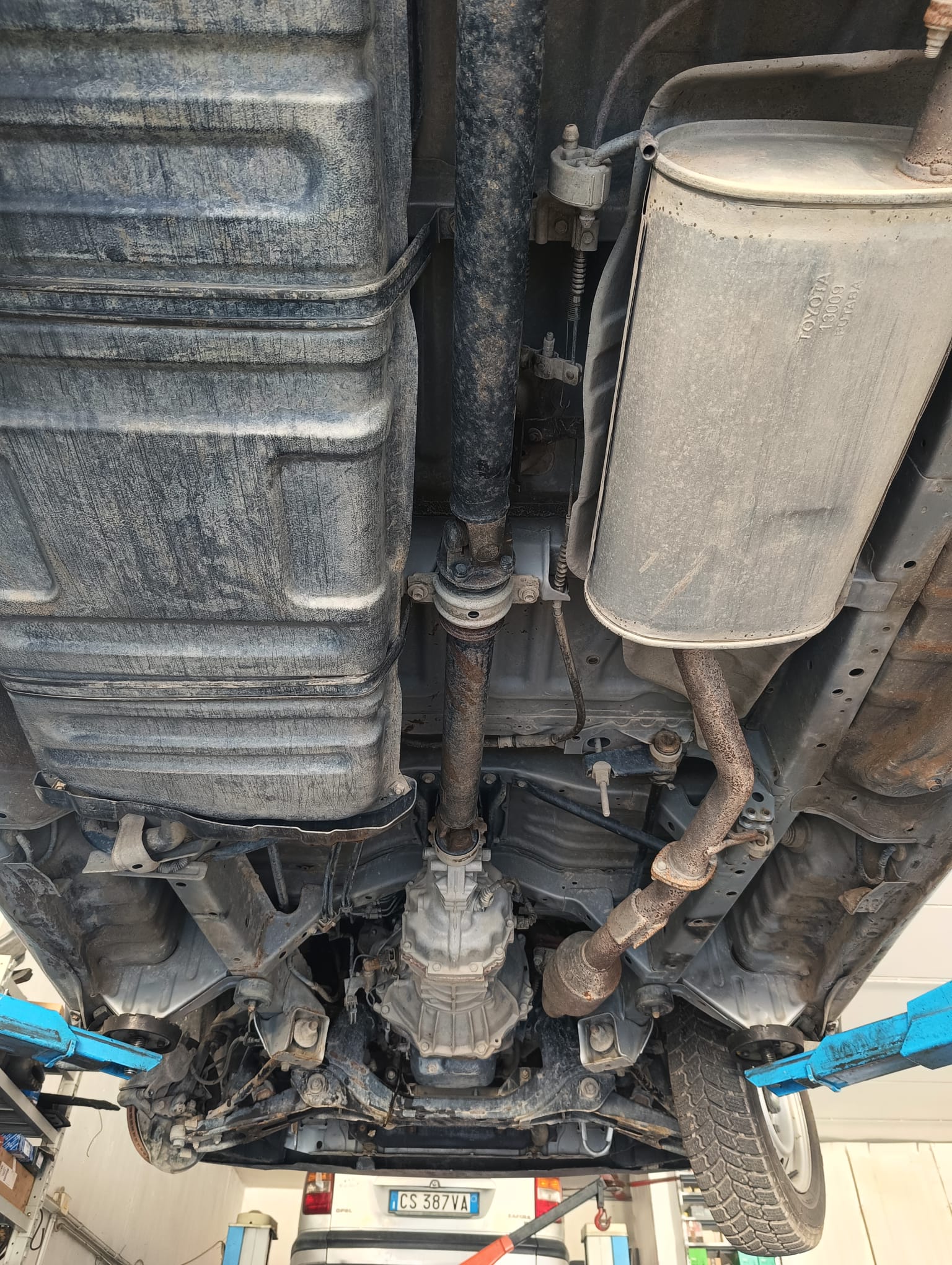

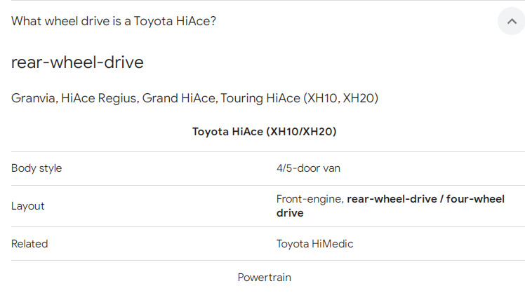

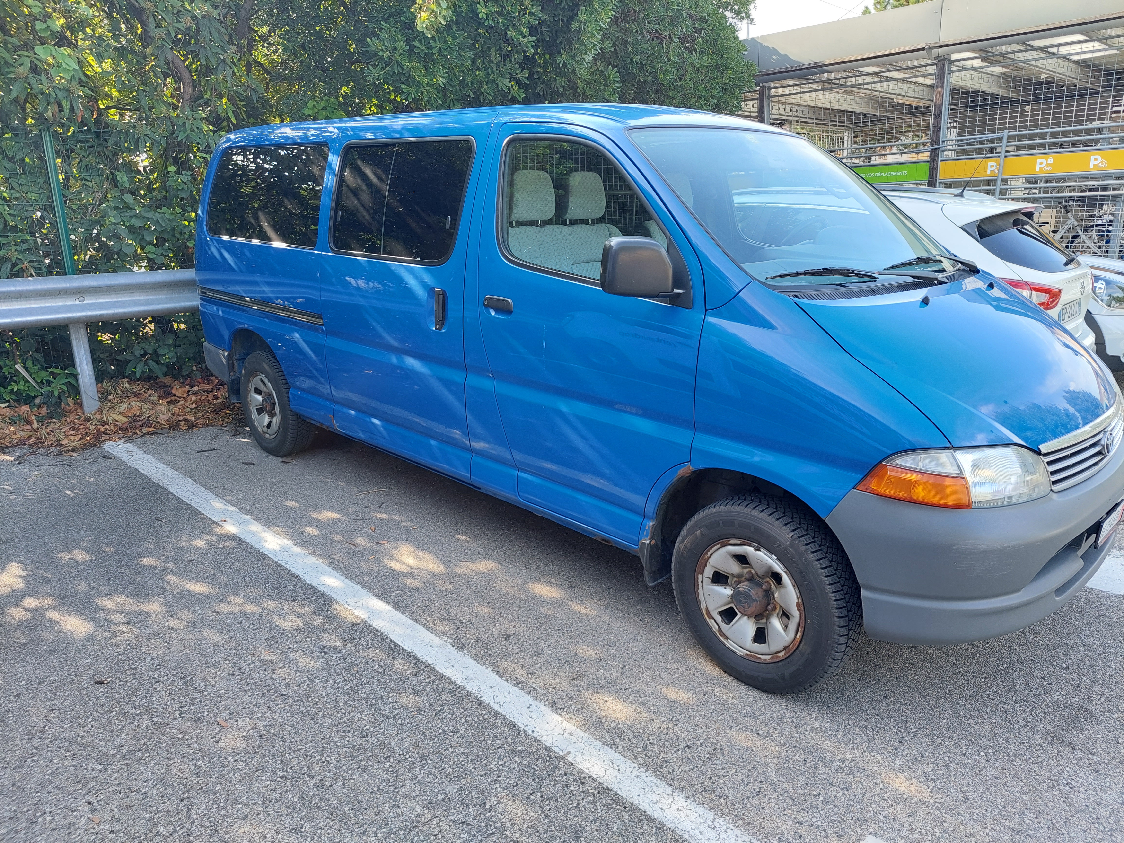

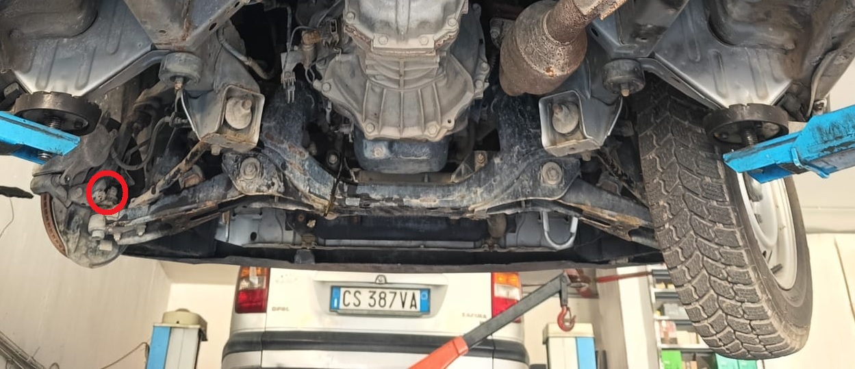

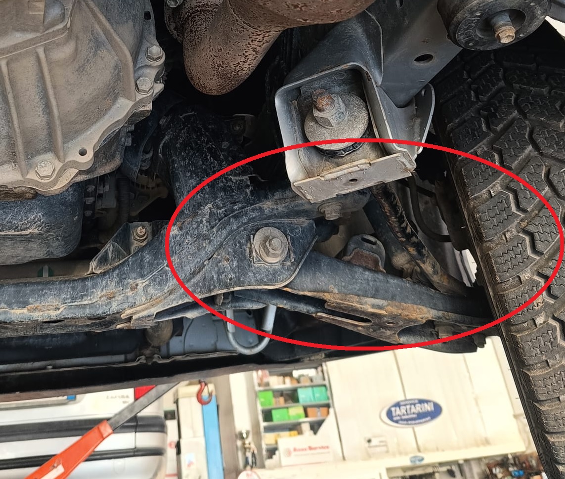

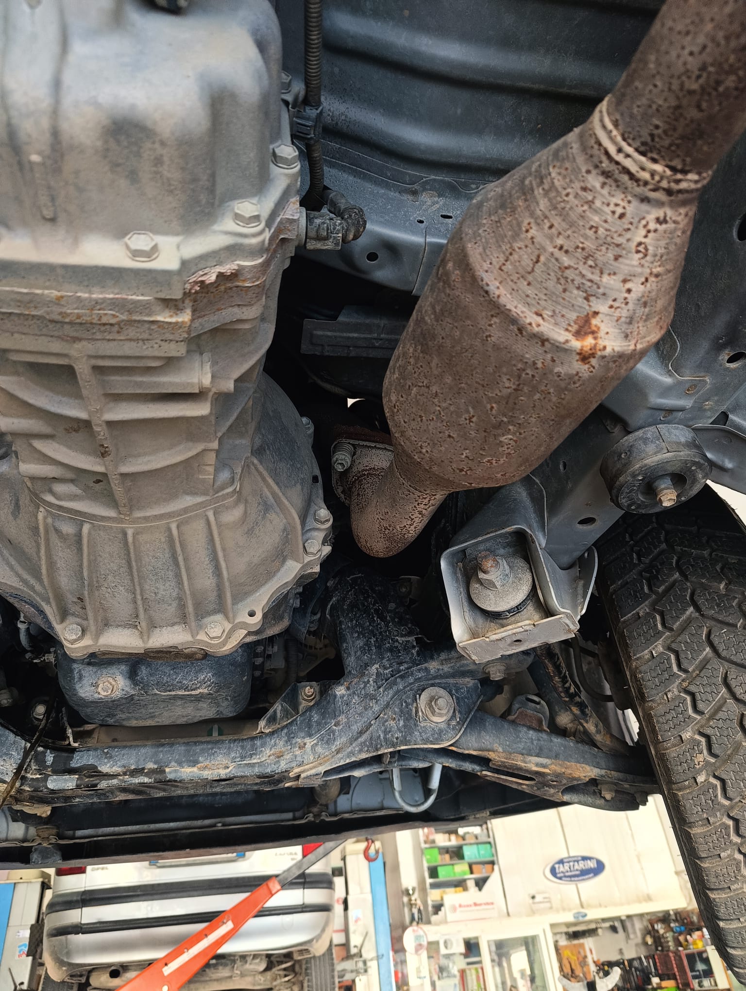

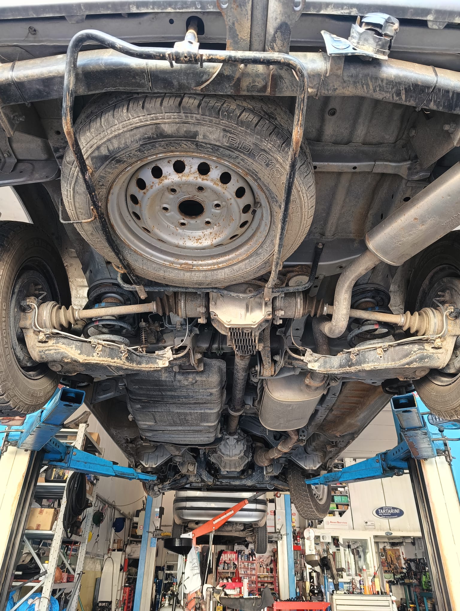

HIACE XH10 - GROSSE CONFUSION entre "rear-wheel-drive" et 4WD
Post by cheikspear »
Comme le disait vincek100 au tout début de ce post, il est très difficile d'obtenir des informations précises sur les modes de transmission (4X4 ou non) des Hiace, notamment le XH10. Et cela peut engendrer des tas de gros malentendus. Je viens à peine d'en faire l'expérience à mes dépens avec une annonce Leboncoin (https://www.leboncoin.fr/ad/utilitaires/2878339417), dans laquelle le vendeur a pu - il est vrai de bonne foi - m'affirmer que le sien était un vrai 4X4 sans blocage de différentiel, son mécanicien, qui venait juste de lui faire sa révision, l'ayant convaincue qu'il en était ainsi ... D'où le prix très élevé de l'engin, même si ce modèle de 2009 a peu de km (110.000), à priori !! (il est dit sur le dernier Contrôle Technique que l'historique du kilométrage n'a pu être reconstitué).
J'ai pour ma part commençé à en douter après avoir fait de longues recherches sur des sites anglo-saxon (les sites en français n'en disent absolument rien). Je n'ai trouvé à ce stade de vraiment démonstratif (?) que ce message, qui affirme à priori que le XR10 est un "rear-wheel-drive" (transmission arrière) :
J'ai alors exprimé mon grand doute à mon vendeur (ma venderesse en vrai) !
Mais elle en était absolument convaincue ! A ce point que voulant m'enfoncer dans mon erreur ("mon mécanicien ne peut dire que la vérité, qui a l'avantage de me fait plaisir" devait-elle penser), elle m'a envoyé des photos de l'ensemble de sa transmission, qu'elle venait juste de faire lors de sa révision, pendant que son "fameux" mécanicien était en train de faire ses travaux. Les voici :
Vous voyez un quelconque système de transmission avant vous ?
N'est-ce pas un seule transmission arrière ?
Les choses sont ainsi parfois bien difficiles à éclaircir, et peuvent entraîner de réelles confusions sur la valeur réelle (et le prix !) des objets qui nous entourent !

Y a pas l'air d'avoir grand chose devant.

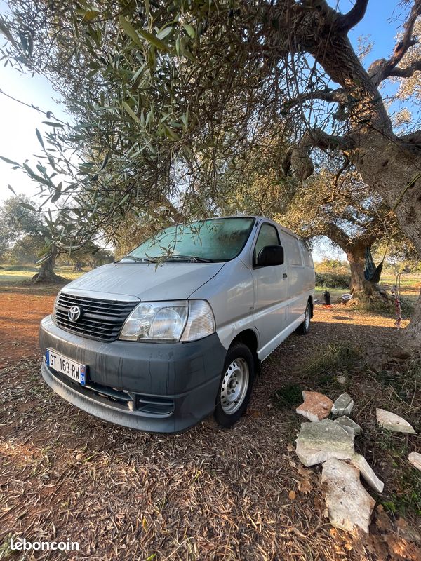

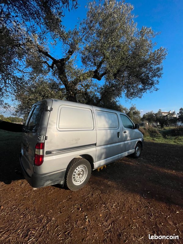

comme a mon habitude je copie ici le contenu même s'il est effectivement permis de douter, ça servira peut être a d'autres,
et lorsque la plaque est visible je la mentionne également ce qui facilite grandement les recherches futures sur ce même véhicule.
gt163rw 110.000km 16.000e
C’est à contre cœur je que je vends mon fidèle compagnon de voyage, Teddy, acheté l’année dernière pour un road trip solo en Europe, j’ai effectué avec lui en un 30000km. Aujourd’hui un nouveau projet s’impose car je vais voyager avec mon copain, malheureusement Teddy est trop petit, j’aurai bien fait une rehausse de toit mais j’y perdais financièrement.
Teddy est absolument incroyable, il roule comme sur des roulettes et démarre au quart de tour, il m’a emmené partout sans jamais rechigner, j’ai même traversé l’Albanie avec ! C’est peu dire que les routes sont chaotiques, mais Teddy m’a emmené (presque) partout, il n’aime juste pas la boue, mais autrement il grimpe vraiment partout, j’ai emprunté plusieurs pistes accessibles uniquement en 4x4, il peut crapahuter de partout.
Je l’ai aménagé de A à Z !
Moteur diesel 86kW 116CV il grimpe partout même en côte à 130 sur l’autoroute, même en côte en montagne jamais je ne l’ai senti poussé malgré ce qu’on m’avait dit à son achat,
4X4 sans bloquage différentiel
110000km évolutifs
Carte grise française CTTE non VASP 3 places
CT 11/2023, repasser pour la vente
Nouveaux pneus neige 4x4 changés en septembre
Équipements
Nombreux rangements (latéraux, sous le lit, à l’avant)
Lit peigne convertible banquette (120/190cm)
Bloc cuisine avec gaz et 2 plaques (possibilité d’ouvrir les plaques sur l’extérieur pour cuisiner dehors) nombreux rangements tiroirs et placards coulissants, table amovibles pour manger au sec et au chaud
Espace entre la cabine et l’arrière pour ranger chaises tables, cales, chargeur batterie
Barres de toit
Auvent manuel
Toilettes chimiques
Glaciaire (12/220V) deux tailles
Deux lampes 12V, 2W reliées sur batterie au dessus du lit et de la cuisine
Rideaux occultants à l’arrière (fenêtres et à l’avant ouverture sur cabine)
La fenêtre entre la cabine et l’arrière a été enlevée car je voulais être capable de passer à l’avant en cas de danger pendant mon voyage mais elle peut être remise
Tout a été fait sur mesure par mes soins (je suis architecte et j’ai tout fait en atelier de menuiserie)
Travaux :
Novembre 2024 106000km
Vidange, changement filtres
Achat deux nouvelles batteries
Changement plaquettes
Septembre 2024 104000km
Changements pneus et essuies glaces avant
Mars 2024 90000km
Vidange sans changement filtre
Ancien propriétaire
Courroie distribution 66000km
Nombreuses vidanges (il était mécanicien et les faisait lui même tous les 6000 km)
Voilà pour Teddy, en un an de voyage et plus de 30000km ne m’a jamais fait le coup de la panne, et je m’en sépare à contre cœur car c’est vraiment un camion solide et compact le format est top car passe partout, je pouvais même dormir en plein centre ville, il est super discret. Je vais racheter un autre Hiace mais avec une rehausse car je ne veux surtout pas changer pour un autre modèle !
J’espère qu’il trouvera un compagnon de route qui aime l’aventure et qui pourra lui faire vivre d’autres voyages, il a toute la vie devant lui pour son jeune âge et le peu de km.
Curieux s’abstenir
Visible à partir de décembre sur Dijon ou Lyon
Prix négociable dans la limite du raisonnable, merci de comparer les prix avec d’autre Hiace dans cet état, aménagé et avec autant de km.
Modèle rare en France
Et pour ceux qui veulent acheter un Hiace à l’étranger, bon courage pour l’homologation, si le Hiace date avant 2010, il vous faudra refaire un COC, pour 300€ et la carte grise que j’ai attendu 5 mois pour 500€ au total.
Attention aux importations !
et à noter aussi qu'un "vrai 4x4" pas enclenchable est forcément munis d'un différentiel central , et que celui ci doit pouvoir être bloqué, sinon si une des 4 roues décolle du sol ou est dans le gras alors le véhicule est immobilisé, ce qui est quand même balot s'il est moins efficace qu'un 4x2 qui s'en tirera tant qu'il n'a pas l'essieu moteur dans la même situation. la seule exception a laquelle je puisse penser est le cas des véhicules munis d'un visco coupleur dans le transfert comme l'étaient les range rover, ou sur l'arbre arriere comme l'étaient les t4 syncro mais qui ne sont pas considérés comme de vrai 4x4 justement par ce que dépourvus de dif central (le visco s'y substitue dans les limites de son échauffement..j'en ai déjà fondu 1 ^^)
sinon je renvoie vers les annonces ou figurent les Hiace entre autre (dont naturellement rien ne garantie que le contenu des annonces est exact non plus ) viewforum.php?f=71

cheikspear wrote: 08 Nov 2024 14:13 J'ai pour ma part commencé à en douter après avoir fait de longues recherches sur des sites anglo-saxon (les sites en français n'en disent absolument rien). Je n'ai trouvé à ce stade de vraiment démonstratif (?) que ce message, qui affirme à priori que le XR10 est un "rear-wheel-drive" (transmission arrière) :
Le texte dit "rear-wheel-drive / four-wheel-drive", ce qui laisserait à supposer qu'il est en propulsion en temps normal, mais commutable en 4x4".
Mais est-ce que ça s'applique à TON modèle ? Car tu parles de XR10 alors que le document parle de XH10
Sur tes photos 22 et 25, on voit bien l'arbre de transmission qui part de la boîte de vitesse vers le pont arrière.
Mais à la sortie de la boîte de vitesse, il n'y a pas de renvoi du mouvement vers le pont avant !
Et il n'y a pas plus de joint homocinétique arrivant au moyeu des roues avants (dans le cercle rouge ci-dessous).
Idem sur la photo suivante côté droit : pas de JHC.
Ce n'est donc pas un 4x4.
CQFD
