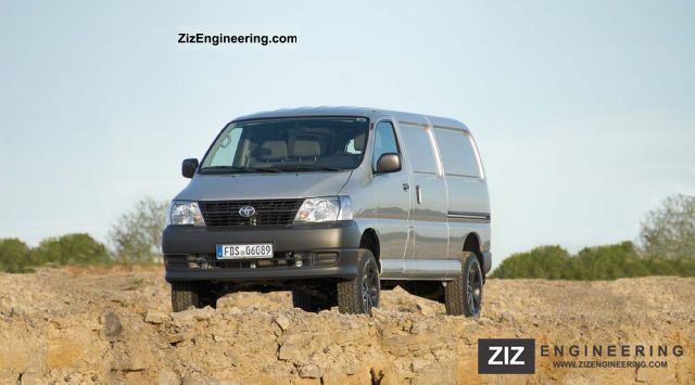

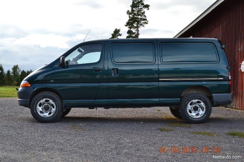

Motorisation 2,5L D-4D 117cv; version longue; 4wd, idéalement avec glissement limitépepere63 a écrit : 20 août 2022 20:02 Tu pourrais donner quelques infos sur le modèle que tu envisages , photos ?
2006-1013 1995-2006 je crois L'idée c'est d'avoir une tente de toit, et un lit tiroir (partie cargo divisée en 2, partie arrière rangement avec intégration du lit-tiroir en mode "lit rangé, partie avant 1 ou 2 sièges, cuisine, banquette avant rotative). Pour faire vite....
Et au niveau mécanique, trouver une solution pour surélever un peu le tout, installer un blocage de dif arrière (la charge risque d'être principalement sur l'arrière), snorkel, pare-bufle, plaque de protection, et roule, normalement

Finalement , au vu des photos la garde au sol n'est pas si misérable que ça . Pour mon expérience perso de conduite d'un Toy. , je te rassure c'était avec un plus vieux que ce que tu montres . Je reste sur mon idée ( mais c'est personnel , je n'oblige personne à penser comme moi ) que pour un voyage intercontinental avec 2 enfants , il faut assurer un minimum de sécurité de mobilité dans des conditions dégradées ( qui arrivent toujours un jour ou l'autre ) donc la motricité est essentielle , et si 4 roues motrices ne sont pas possibles , il faut à minima une réduction de transmission ou un blocage de différentiel ou un différentiel autobloquant et de bons pneus ou ... mais c'est trop con de rester bloqué parce qu'une roue patine sur de l'herbe mouillée !

Merci pour ton retour! Concernant la garde au sol, les véhicules présentés sont un peu surélevés (mais dans un des cas, l'entreprise tchèque ne propose plus cette option sur ce véhicule). Concernant la sécurité avec les enfants, je te rejoins intégralement. Le véhicule sera 4x4 (en particulier pour la neige et les pistes boueuses), après, il me semble que c'est le ratio ça passe / la mécanique est compliquée qu'il faut régler. Une légère rehausse (amortisseurs et "spacers"), permettant de meilleurs pneus, un 4x4 d'origine (d'où ma question sur le comment est foutu le 4x4 sur les hiace de cette génération) et un blocage de dif me semblent être adéquats. Comme toi, j'ai eu l'occasion de fréquenter assez extensivement l'asie centrale, et je comprends la question de la motricité, et parfois de la garde au sol! Et le minimal syndical me paraît essentiel, autant que le superflu (on ne fera pas de franchissement sur deux ans avec des enfants...) contingent
