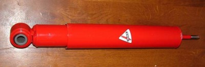

rien d'extravagant je crois...qulque chose dans ce genre là non?
http://www.leboncoin.fr/vi/25030921.htm?ca=12_s

Koni sur B90 4x4 Hurth
Post by Bastien »
Oui toutafait c'est ceux là, chez truck ingeniering à Lyon, ils sont réglable, mais plus fabriquer il en reste une vingtaines de dispo chez Koni. Et ces deux là chez notre charmante revendeuse.
Prix: 295 € Code postal: 38790
AMORTISSEURS KONI NEUFS POUR RENAULT B90 4X4 - MONTAGE SUR PONT HURTH
TIGE EN HAUT, OEIL EN BAS POUR B90 4X4 DE MARQUE KONI
LONGUEUR MAXIMUM: 766 mm LONGUEUR MINIMUM : 447 mm
Diamètre extérieur du corps : 50mm
Diamètre de la tige : 10 mm
Filetage de 10 à pas lent au bout
système BI-TUBE A PRESSION D'HUILE
VALEURS :
VITESSE : 0,33m/sec DETENTE : 3400N COMPRESSION : 900N
ILS SONT NEUFS ET GARANTIS 2 ANS après ACHAT. FACTURE FOURNIE.
LE PRIX AFFICHE EST POUR 2 AMORTISSEURS
POIDS DU COLIS EMBALLAGE COMPRIS : 9,5 kg

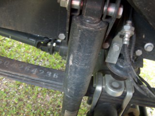

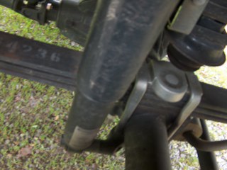

Voici photos des amortisseurs AV uniquement, j'ai plus de piles pour l'ARR grr grr :twisted:

il y a une ref sur le corps je suppose comme c'est encore propre :mrgreen:

hippo wrote:il y a une ref sur le corps je suppose comme c'est encore propre :mrgreen:
Pascal
Marque GIMON ( connais pas !!!) ensuite IVECO et 38/780024
