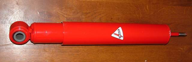

Que pensez-vous des amortisseurs d'origine Iveco par rapport à des amortisseurs Koni ?
Avez-vous des expériences sur le sujet ou bien des infos sur un type d'amortisseurs plus performant que ceux d'origine ?
À vrai dire, sur mes véhicules auparavant, je changeais les amortisseurs d'origine pour des Koni grand raid (désignation bien pompeuse !!!) Je trouvais beaucoup de changement dans le comportement et dans la fiabilité.
Je me pose la même question pour Balou sur les amortisseurs d'origine.
Vincent et Balou

Dimitri et nous avons monté des Koni sur nos B90, comme on n'a aucune idée de ce que valaient les amortis de chez SINPAR neuf... on peut pas trop dire.
Juste que notre B ne rebondit plus !

Merci de l'info, aurais-tu le type de tes amortisseurs stp ( réglable ? , huile ?, gaz ? ...............)
Vincent et Balou

rien d'extravagant, je crois...quelque chose dans ce genre là non?

Oui toutafait c'est ceux là, chez truck ingeniering à Lyon, ils sont réglable, mais plus fabriquer il en reste une vingtaines de dispo chez Koni. Et ces deux là chez notre charmante revendeuse.
Prix: 295 € Code postal: 38790
AMORTISSEURS KONI NEUFS POUR RENAULT B90 4X4 - MONTAGE SUR PONT HURTH
TIGE EN HAUT, OEIL EN BAS POUR B90 4X4 DE MARQUE KONI
LONGUEUR MAXIMUM: 766 mm LONGUEUR MINIMUM : 447 mm
Diamètre extérieur du corps : 50mm
Diamètre de la tige : 10 mm
Filetage de 10 à pas lent au bout
système BI-TUBE A PRESSION D'HUILE
VALEURS :
VITESSE : 0,33m/sec DETENTE : 3400N COMPRESSION : 900N
ILS SONT NEUFS ET GARANTIS 2 ANS après ACHAT. FACTURE FOURNIE.
LE PRIX AFFICHE EST POUR 2 AMORTISSEURS
POIDS DU COLIS EMBALLAGE COMPRIS : 9,5 kg
