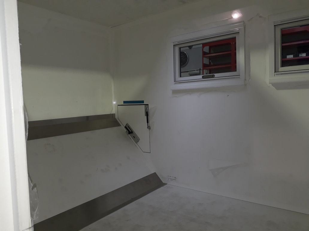

Alors, notre Renault est chez le Carosserier depuis Mai 2019 (conduit 520 km sur l'autoroute sons problème a 85-95 km/h, consommation 18-19 ltr/100km).....beaucoup de retard chez lui car il y eu trop de travail etc etc....mais, il y a des premieres succes, les voilà:
Au moment, il est en train de monter le cadre de la cabine avec montage fixe arrière et "montage a ressort" avant - on attent encore l`ébéniste pour finir les meubles - j'espère qu'il va finir en Mars 2020, comme ca nous pouvons venir pour le rasso en Ardèche :drinkingcheers:

Il est pret avoyger...enfin !
