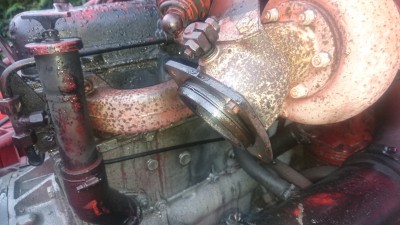

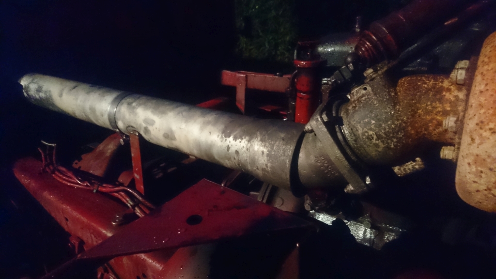

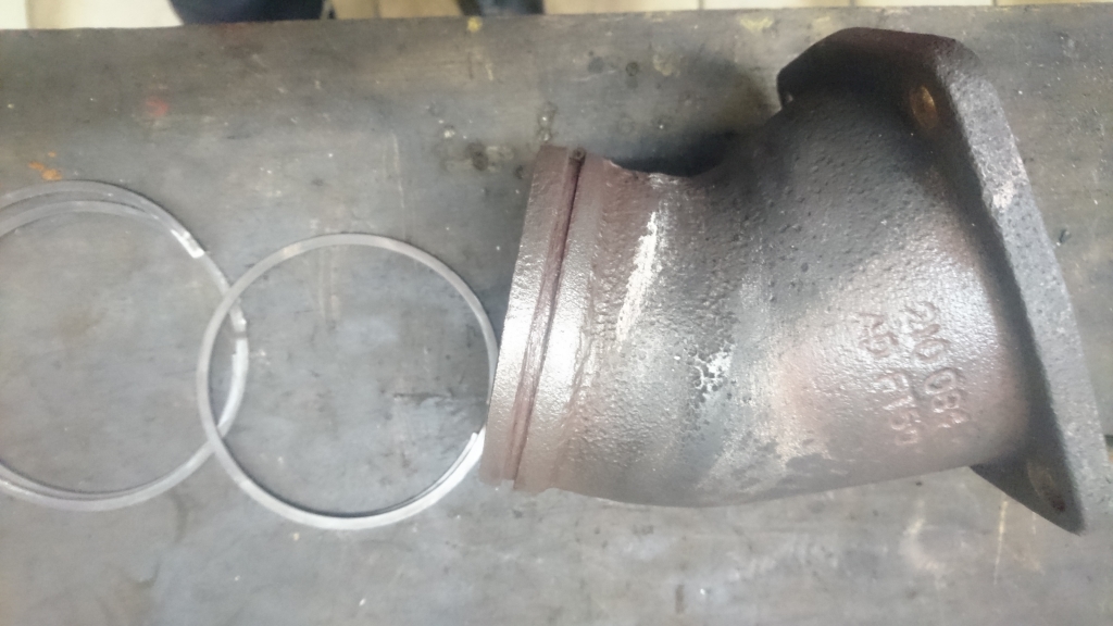

alors, le reste: le premier joint a cote du frein d'echappement est comme son frere a cote, mais cela se bouge et fonctionne c'est a dire les segmets se bougent et il fais le contact avec le tuvau....
Vous avez des idees ou même ou on peut achetre les joints...je les ai pas trouve das la liste des pièces d'etachee...
Merci d'avance !

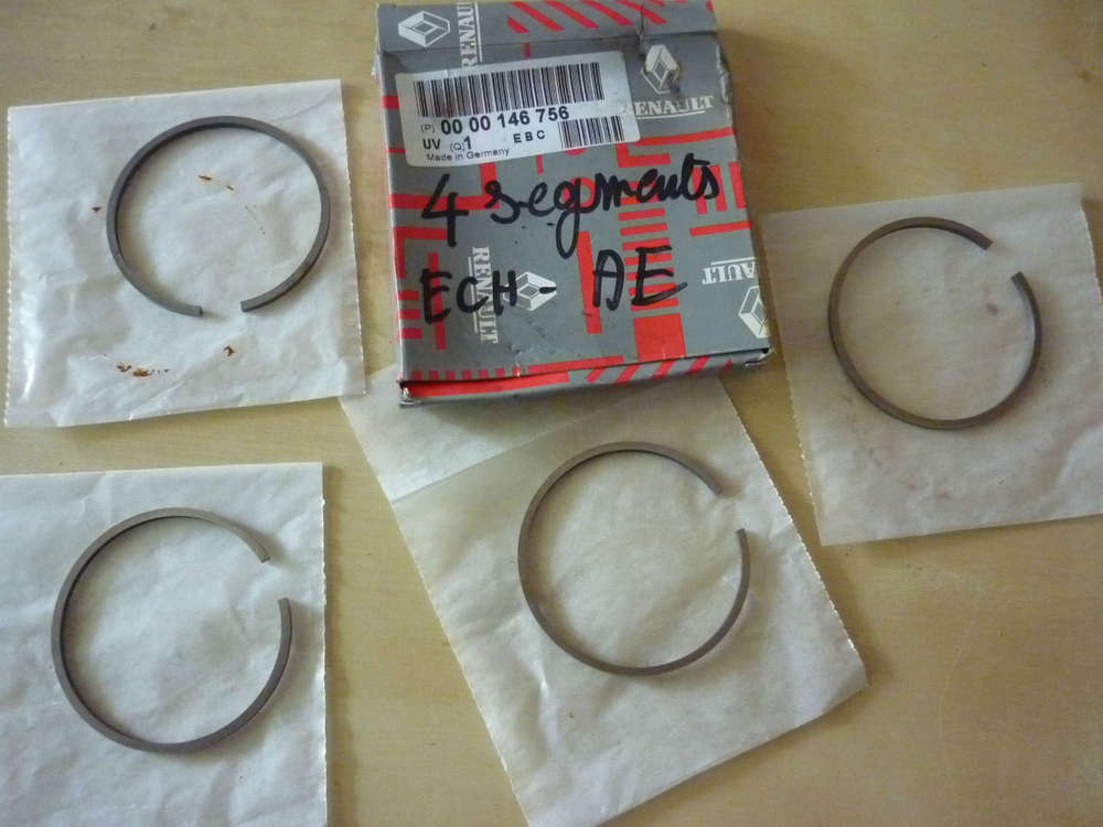

Message par xavier-64 »
je ne sais pas si c'est le bon car inscrit pour RVI AE... mais celà peut être un premier contact !
https://sgm-pièces.com/Segment-detancheite

@Xavier:
Merci pour l'information, je va essayer de recevoir plus d'informations la, même si mes joints sont "ferme" c'est-a dire il n'y a pas l'entrebaillement comme sur ces photos parce-que mes "segments de piston" sont "bobine 4-5 tours" alors il n'y a pas d'entrebaillement....je ne sais pas comment l'expliquer mieux !

Alors, j'ai montee des nouveau roues en 22,5' avec 385/65 R 22,5 Hankook AM 15+....ahhhhh, ca marche beaucoup mieux :thumbup:

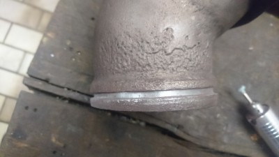

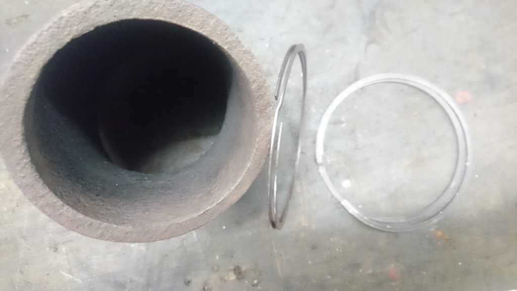

Les joint d'echappement....demontee les "segment pistons" (c'etaient 2 cote a cote) mais très prudent car c'été rouille et n'a plus bougé, alors baignee pour 4 jours dans WD-40...nettoye la rainure e la rouille pour-que les segmets peuvent bouger encore une fois et remonté tout avec les vieux joints parce-ce que j'ai pas trouvé des nouveaux :102: :102: :102:
On verra si ca sera drue maintenant....

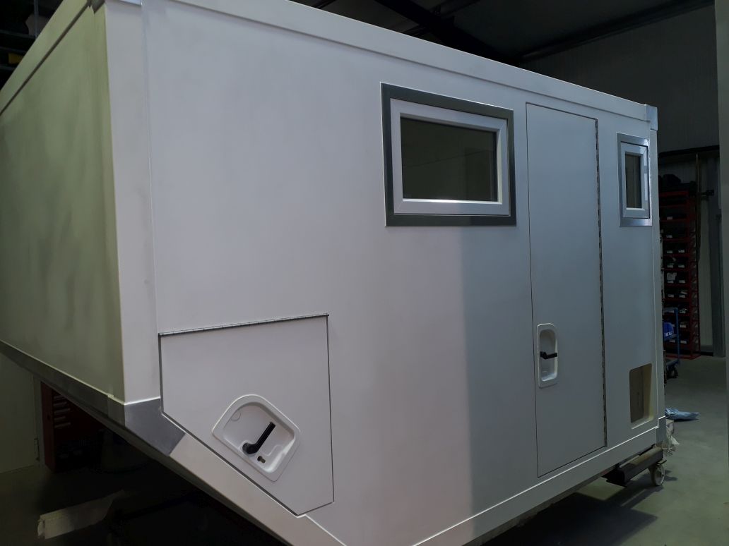

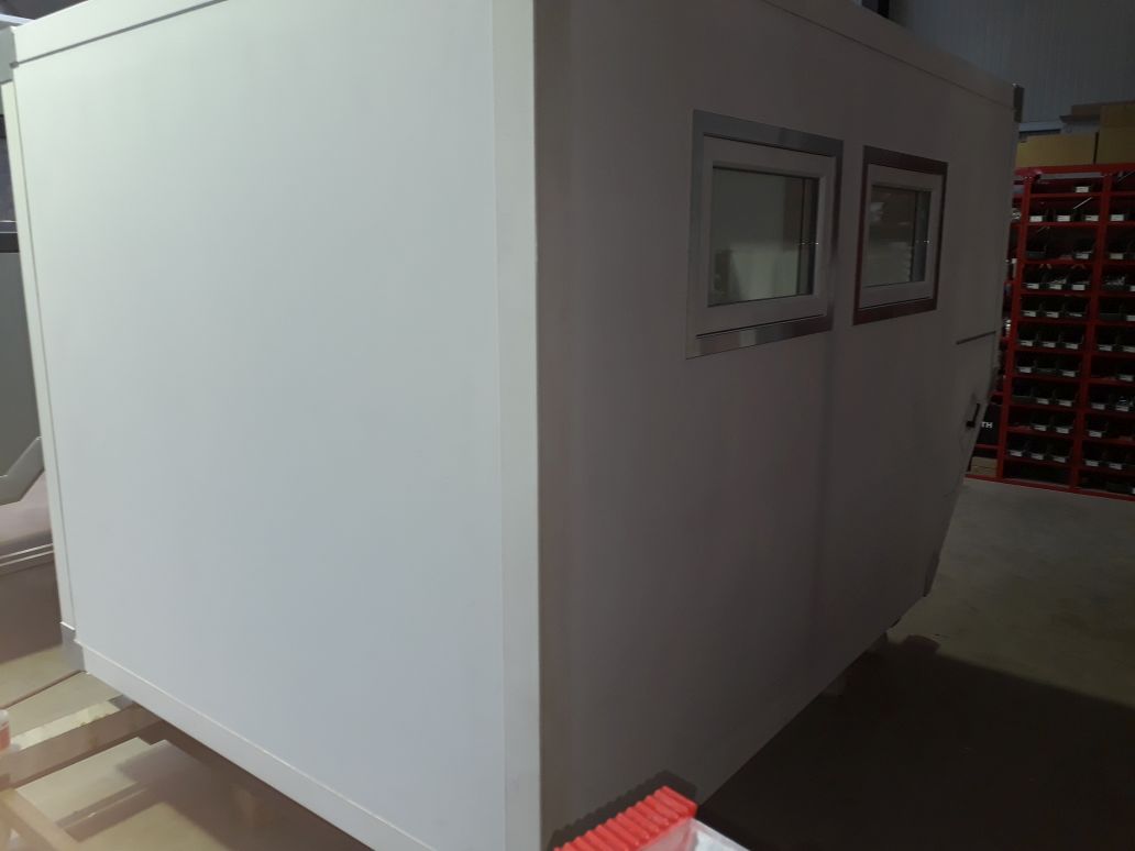

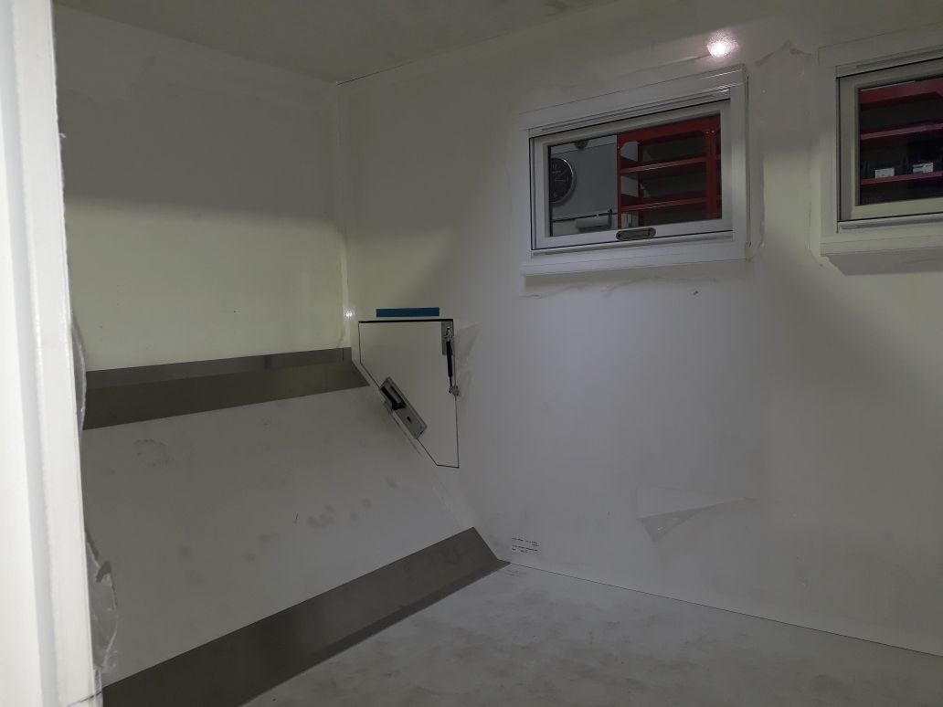

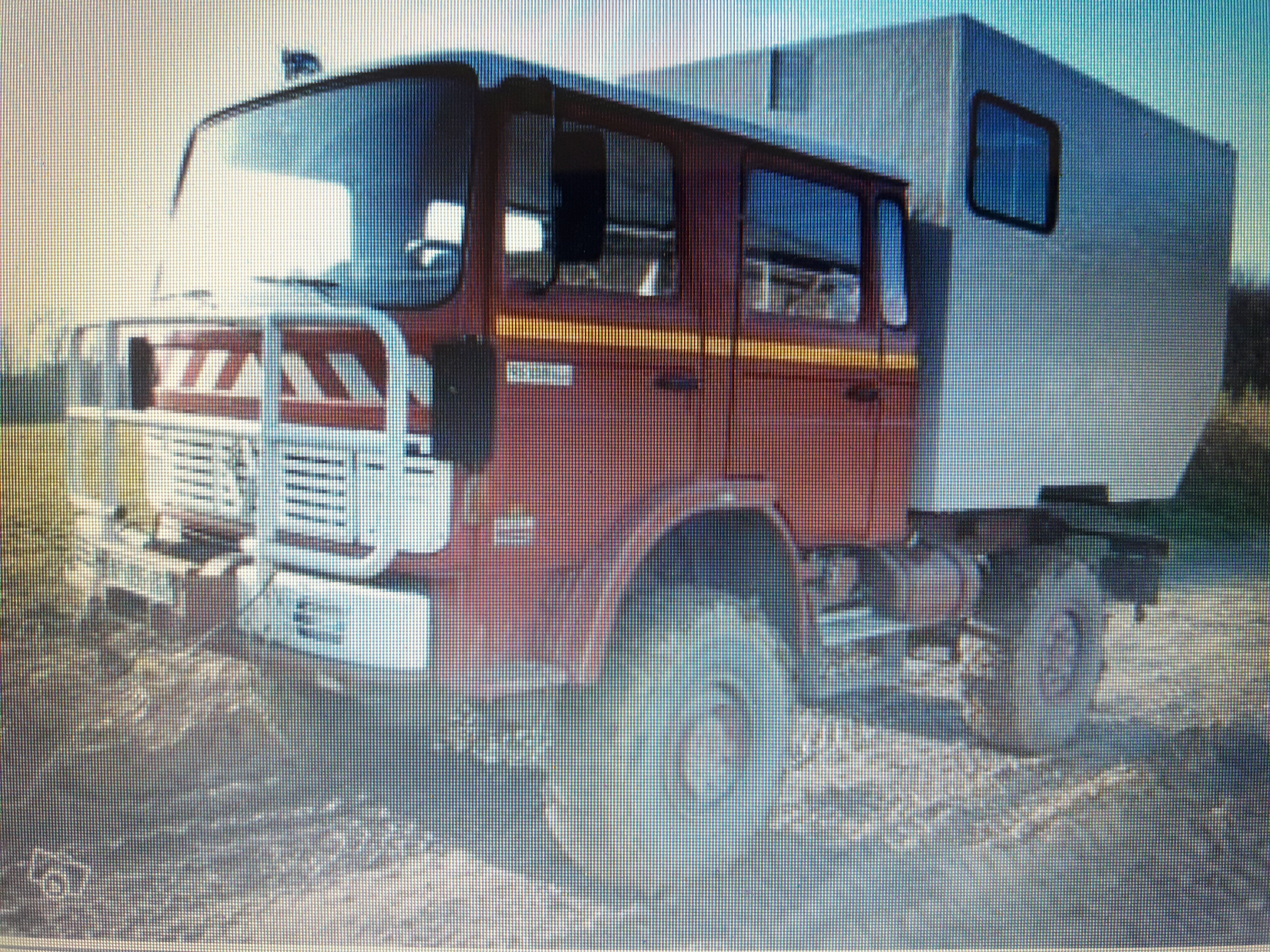

Alors, notre Renault est chez le Carosserier depuis Mai 2019 (conduit 520 km sur l'autoroute sons problème a 85-95 km/h, consommation 18-19 ltr/100km).....beaucoup de retard chez lui car il y eu trop de travail etc etc....mais, il y a des premieres succes, les voilà:
Au moment, il est en train de monter le cadre de la cabine avec montage fixe arrière et "montage a ressort" avant - on attent encore l`ébéniste pour finir les meubles - j'espère qu'il va finir en Mars 2020, comme ca nous pouvons venir pour le rasso en Ardèche :drinkingcheers:
