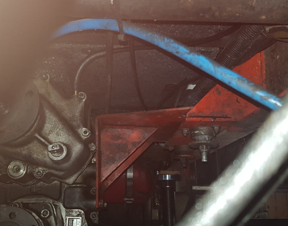

Le réglage des suspensions :
VA sans barre antiroulis avec amortisseurs Monroe environ 3,5bar, agréablement souple et flexible. La prudence est de mise lors du franchissement des ralentisseurs. Il faut encore que je découvre qui percute qui. Cela montre une fois de plus que la transformation 4x4 de Ponticelli est plus un travail de bricolage qu'une construction.
Beda a écrit : 30 juin 2022 19:10 Comme la VA est -pour une raison quelconque- montée tournée de 8° vers l'arrière, l'œil inférieur et le point de fixation supérieur ne sont pas alignés.
Les amortisseurs nobles ne peuvent pas supporter cela. C'est pourquoi Monroe à l'avant et Marquart à l'arrière.![]()
Notre B, et apparemment seulement le nôtre, a une cale de 8° dans le vissage du ressort, d'où la différence.
Comme il y a encore 15 mm d'écart entre le contact et les butées de ressort, j'ai installé des entretoises supplémentaires de 20 mm.
Peut-être que j'ai de la chance et que maintenant plus rien ne frotte.

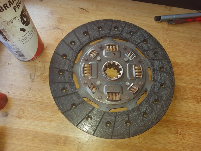

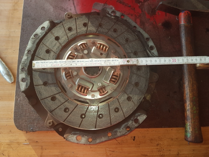

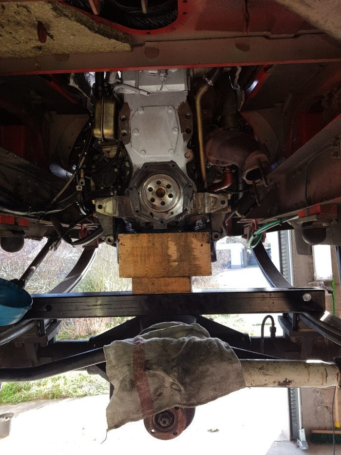

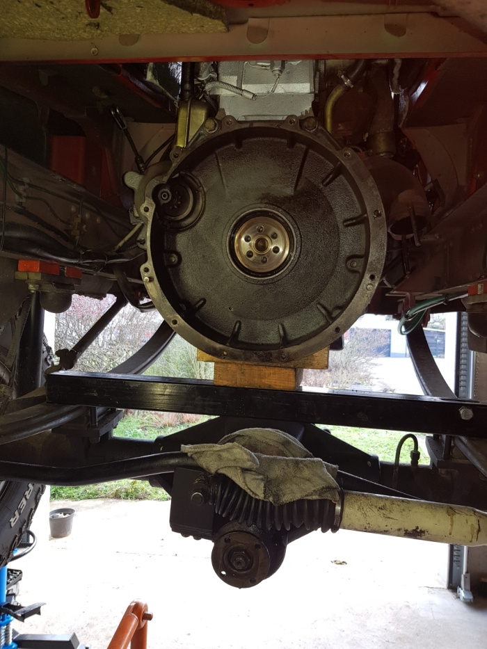

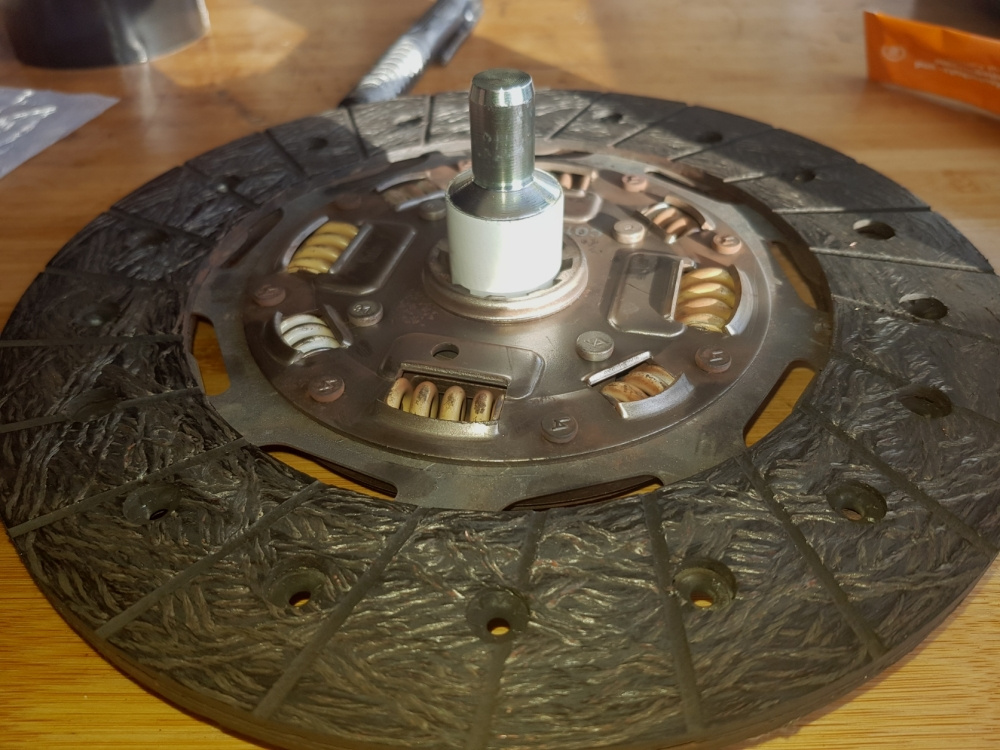

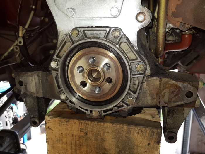

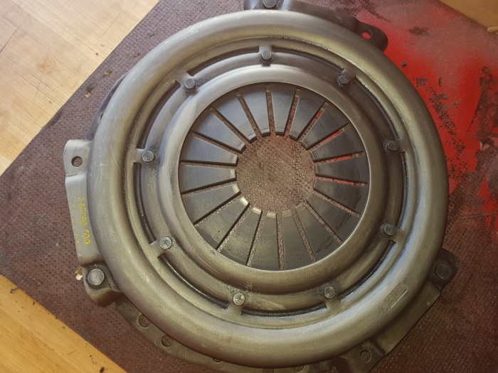

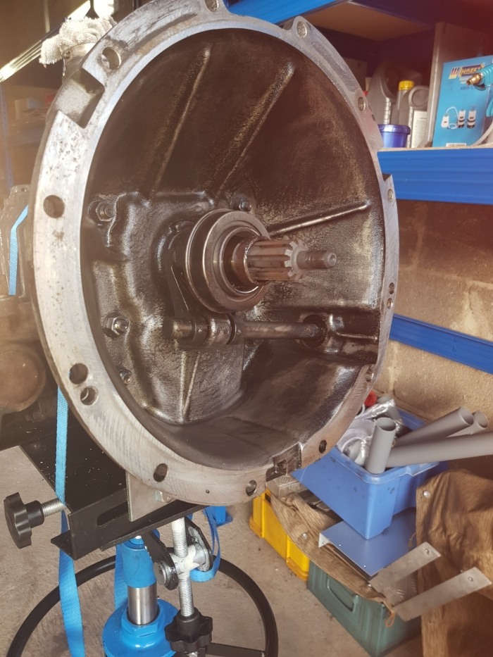

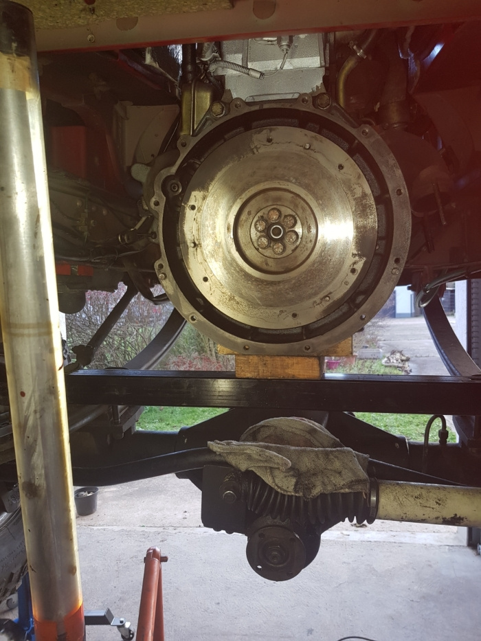

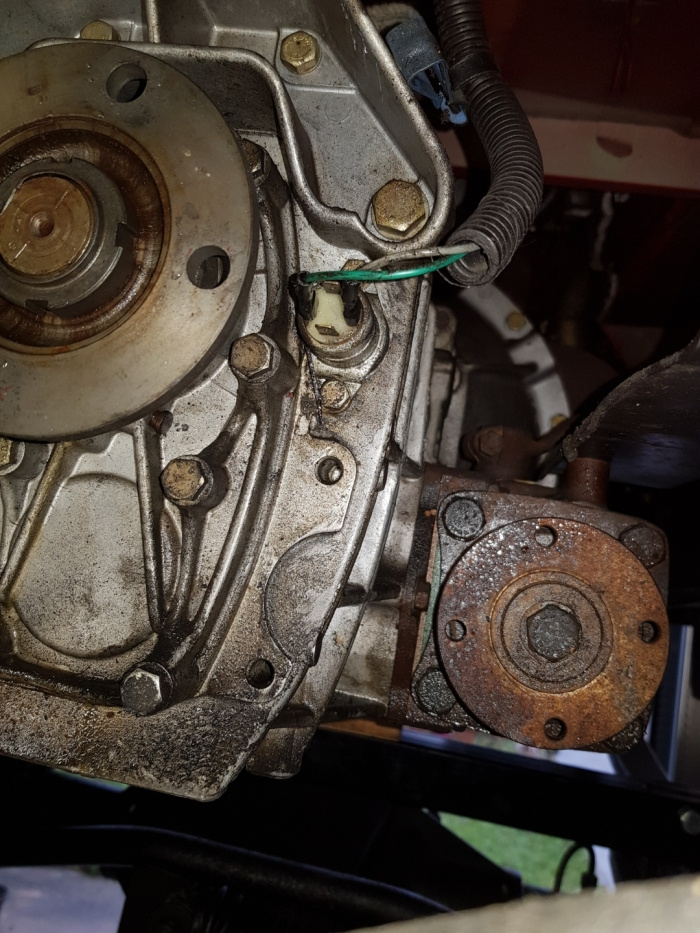

Salut à tous,

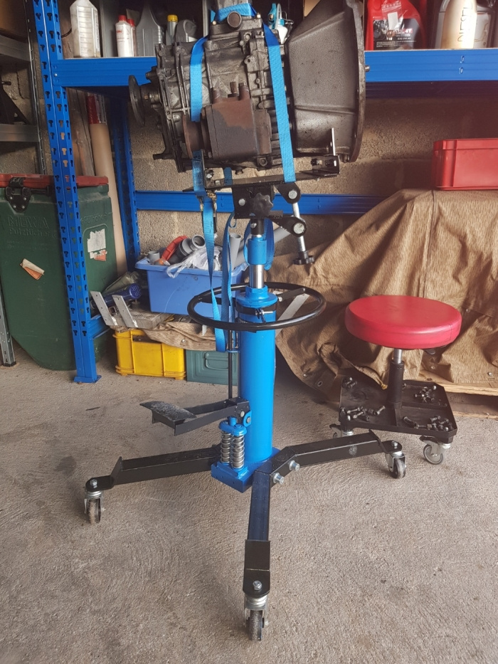

DEKRA avait noté comme défaut mineur une perte d'huile au niveau du moteur, de la boîte de vitesses et de la boîte de transfert.
Je m'en suis occupé. Voici quelques photos :

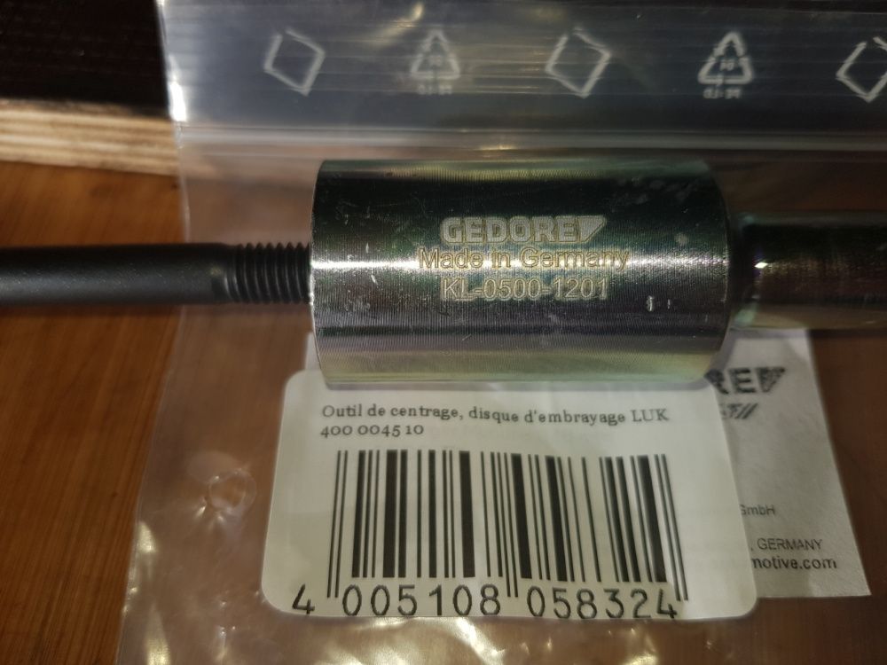

Dieses Werkzeug hat die Durchmesser 15 & 28mm. Das Maß der Kupplungsscheibe ist 28,5mm. Da hilft etwas Isolierband.

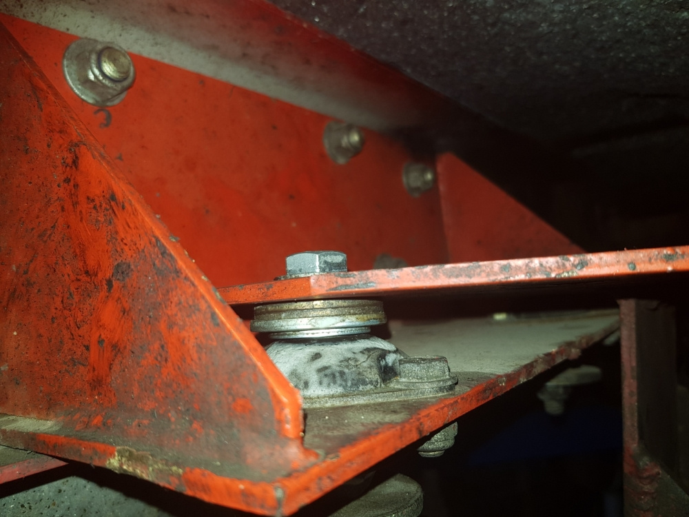

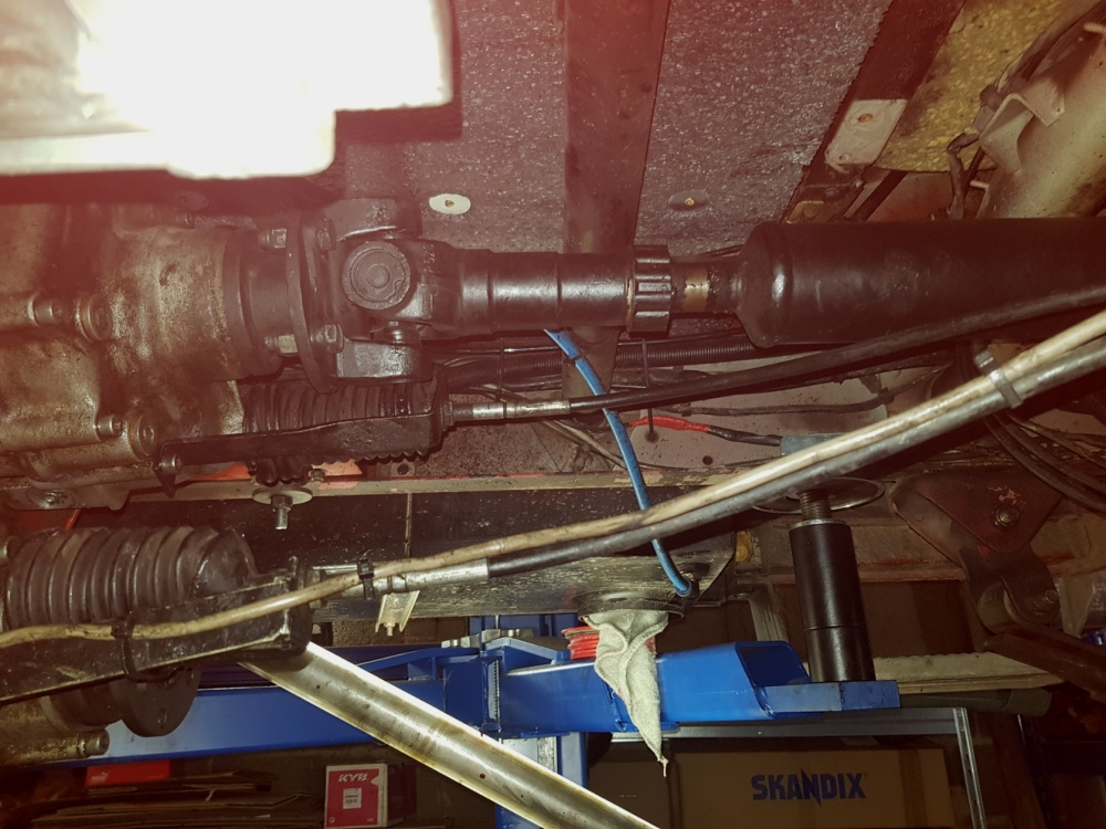

Salut !
lorsque les cardans sont démontés, il est facile de comparer les angles des flasques à l'aide d'un niveau à bulle et d'un rapporteur.
J'ai alors constaté qu'il manquait toujours 1° au BT.
Dans mon souvenir, j'ai rajouté 2,7 mm.
Cela a nécessité des vis plus longues.
Le premier essai court a montré qu'il n'y avait plus de vibrations.
Ce serait bien que cela reste ainsi.

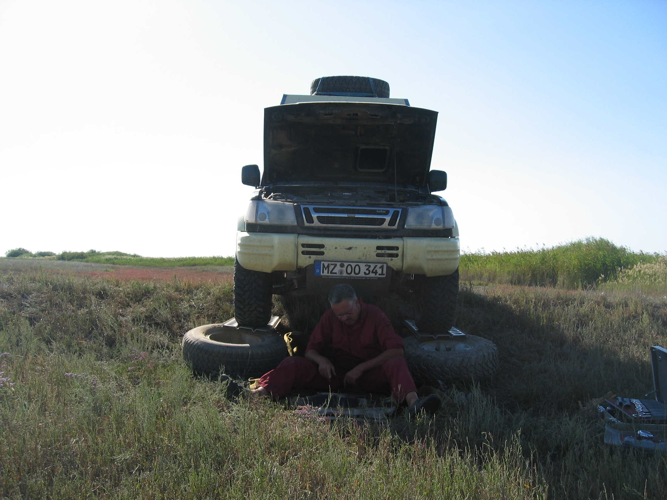

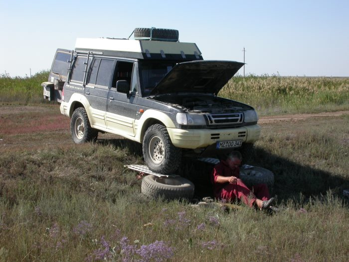

Salut à tous,
mon avatar est vraiment important pour moi. Malheureusement, il a disparu.
La photo a été prise près d'Astana lors d'une des très rares réparations effectuées lors de notre voyage à travers tout le Kazakhstan en 2008.
Donc environ ici +/-100km.
Des vis du différentiel avant s'étaient desserrées et provoquaient une fuite d'huile.
