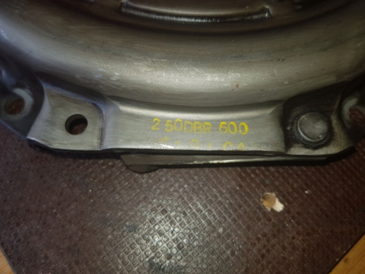

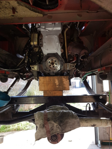

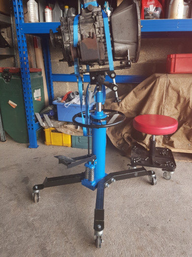

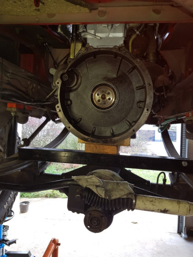

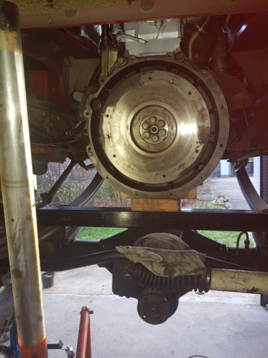

Salut à tous,
DEKRA avait noté comme défaut mineur une perte d'huile au niveau du moteur, de la boîte de vitesses et de la boîte de transfert.
Je m'en suis occupé. Voici quelques photos :

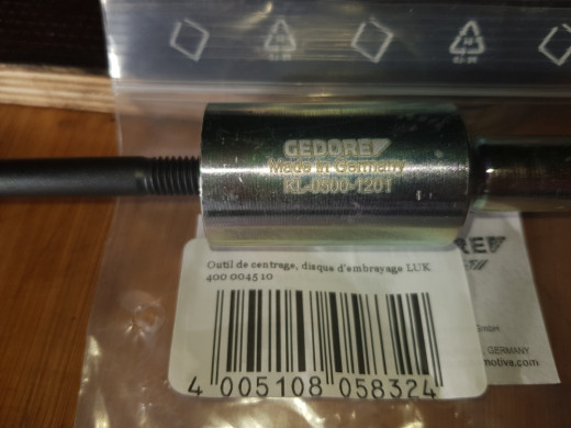

Dieses Werkzeug hat die Durchmesser 15 & 28mm. Das Maß der Kupplungsscheibe ist 28,5mm. Da hilft etwas Isolierband.

lorsque les cardans sont démontés, il est facile de comparer les angles des flasques à l'aide d'un niveau à bulle et d'un rapporteur.
J'ai alors constaté qu'il manquait toujours 1° au BT.
Dans mon souvenir, j'ai rajouté 2,7 mm.
Cela a nécessité des vis plus longues.
Le premier essai court a montré qu'il n'y avait plus de vibrations.
Ce serait bien que cela reste ainsi.

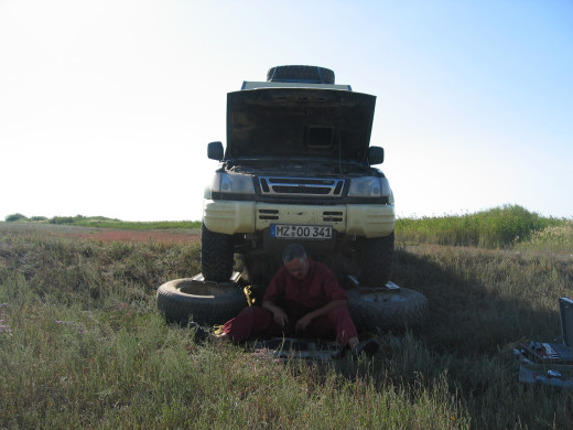

mon avatar est vraiment important pour moi. Malheureusement, il a disparu.
La photo a été prise près d'Astana lors d'une des très rares réparations effectuées lors de notre voyage à travers tout le Kazakhstan en 2008.
Donc environ ici +/-100km.
Des vis du différentiel avant s'étaient desserrées et provoquaient une fuite d'huile.
