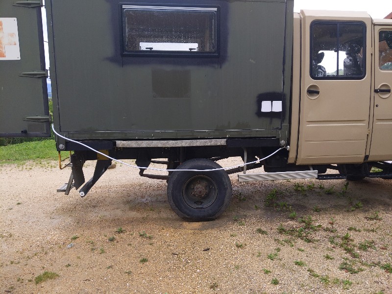

Je t'ai mis une photo pas terrible (la seule que j'ai sous la main) pur les angles.
J'habites au milieu de la route Grenoble-Vienne, et toi?
