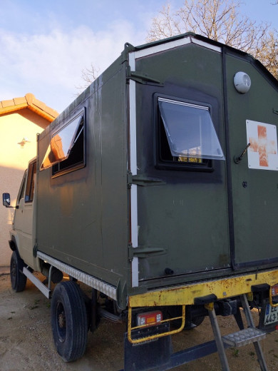

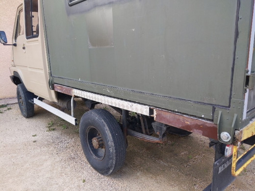

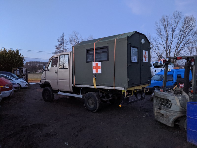

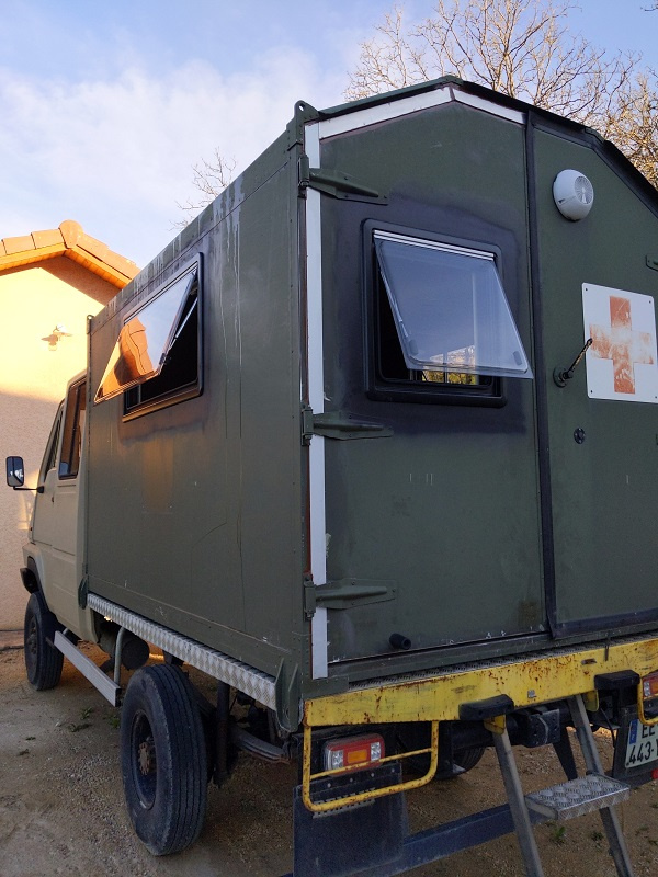

Bonjour à tous, j'ouvre ce nouveau post sur l'aménagement de notre B110 4x4 NEOS.
Petite news du camion, il marche très bien, mais perds pas mal d'huile, donc quelques travaux en perspective...
Pour l'aménagement, nous avons fait le choix d'un Shelter de J5 que nous viendrons boulonner sur le plateau.
(Disposant d'une carte grise plateau, on profite de la faille du système pour s'affranchir de toutes homologation)

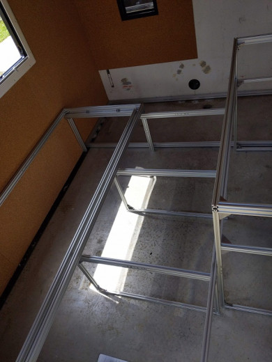

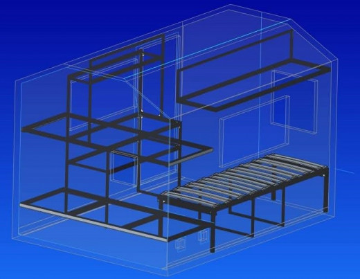

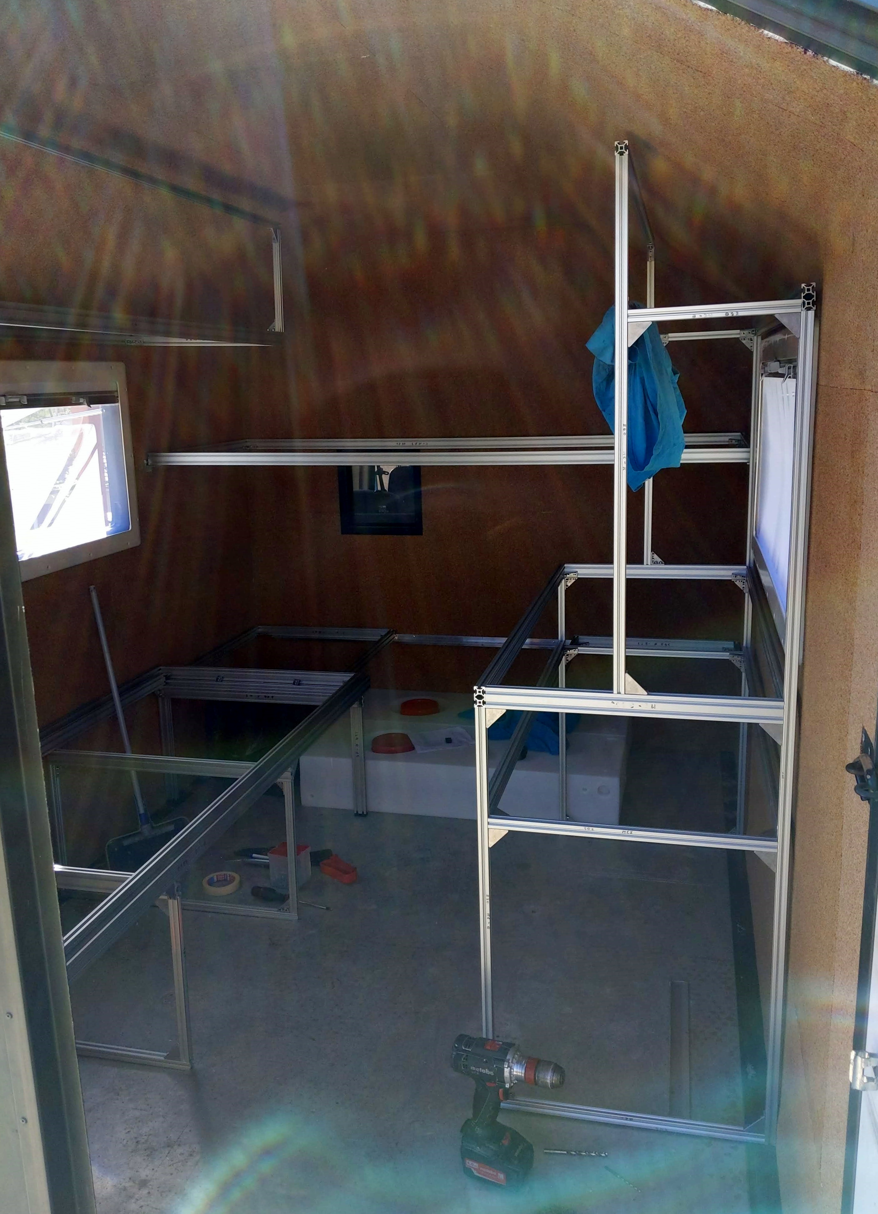

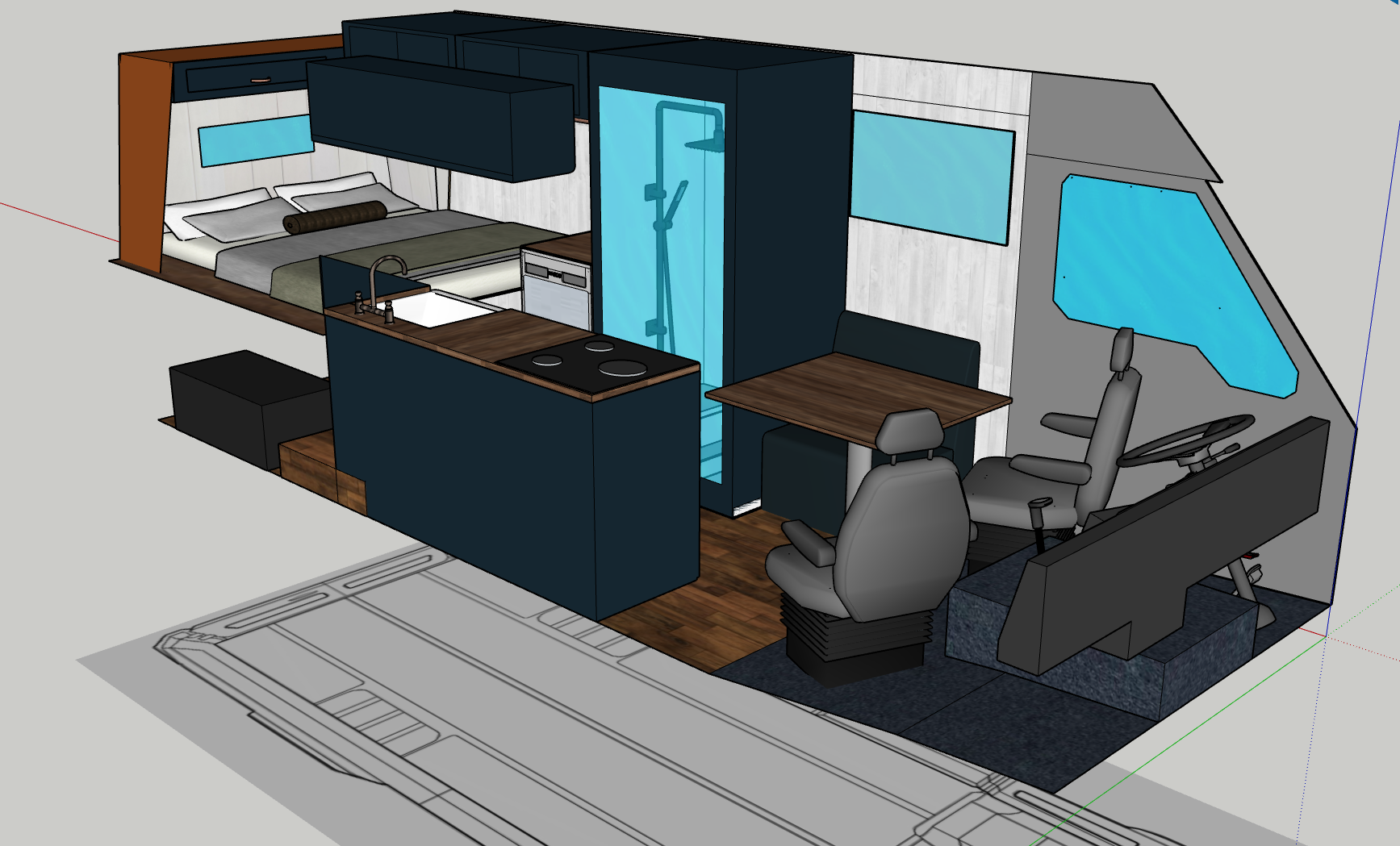

Partant de ça, nous avons commencer à modéliser notre aménagement. Douche sur l'arrière au niveau de la future porte
Lit peigne pour les parents 1340x1900 (on fait tous les deux + de 1m80, on verra bien...)
Lits superposé pour les enfants 750x1900
Figro à tirroir
Grand évier
Zone technique eau / éléc + probablement pièce méca de rechange coller à l'avant de la cellule (sous les lits enfant)
Réservoir d'eau grise dehors, derrière la roue arrière droite (sous le plateau)

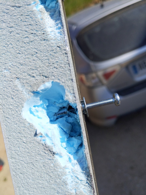

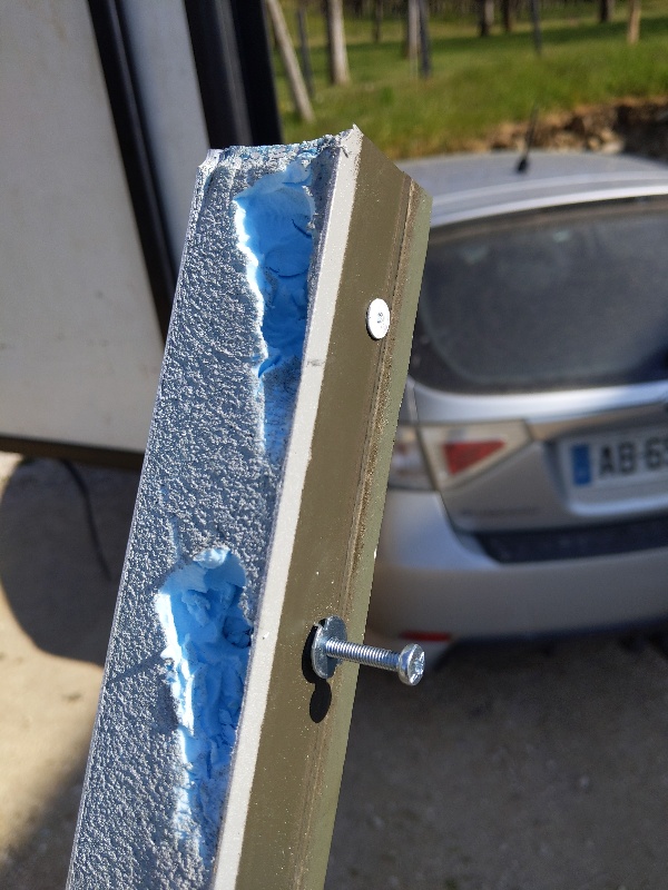

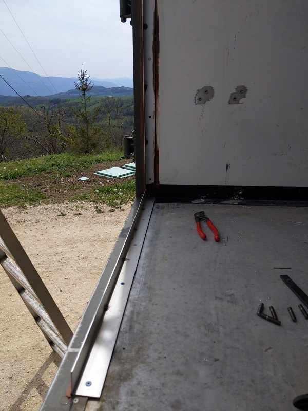

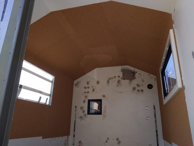

Commencer à boucher tous les trous existants au sintofer, ce rendre compte qu'on va y passer sa vie et passer beaucoup de sintofer.
Continuer à boucher les trous mais à la mousse PU et ce rendre compte que ça ne marche pas.
Abandonner de boucher tous les trous en ce disant: de toute façons ça sera derrière le liège.

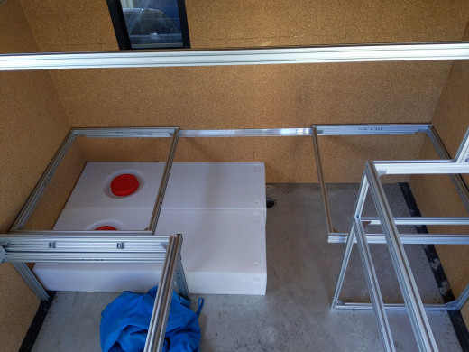

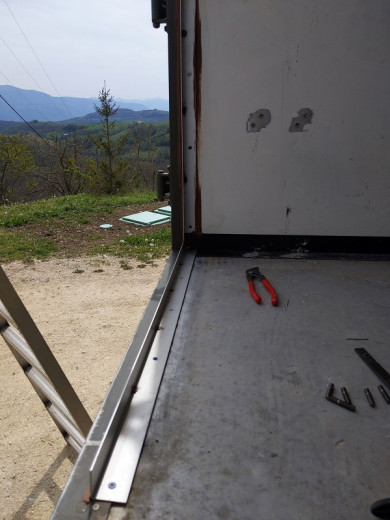

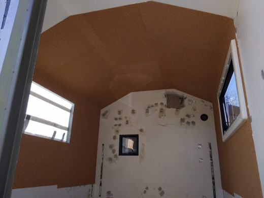

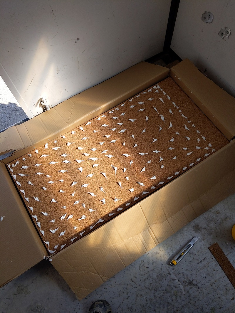

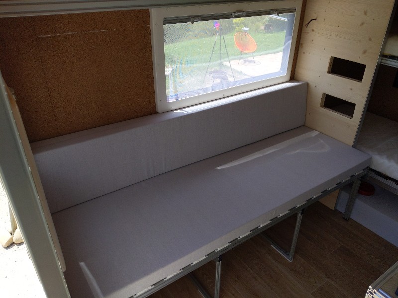

Doubler l'intérieur en liège de 4mm (pont thermique et régulation hygrométrique) et poser les baies projetables Steiz. Se rendre compte que les "légères" entrées d'eau n'étaient pas du uniquement aux ancienne vitre cassées mais aussi aux joint extérieur qui laisse entrer l'eau dans les panneaux sandwich pour la faire ressortir par tout les anciens trous non rebouchés... Moralité, prenez le temps de reboucher tout ces trous, et surtout, avant toute chose de contrôler vos joint extérieur (dans le cas d'un achat d’occasion).
!!! Ne pas reproduire ma dispense de colle !!! En effet, suite aux fuites mentionnées plus haut, l'humidité à beaucoup augmenter à l’intérieur et le liège à fait son boulot en se dilatant. Du coup il à boursoufler entre les plot de colle... Rien de grave, en séchant il reprend sa place, mais niveau esthétique, pas terrible.
Il faut privilégier un encollage total à la spatule cranté à carrelage, je pense que le résultat sera meilleur!

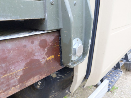

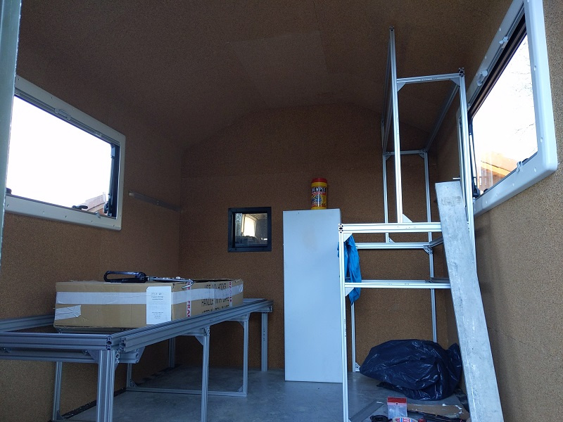

On à ensuite condamner une des deux portes (on garde la première comme porte d’accès pour le moment) Viens la constructions de nos meubles et leur présentation à blanc.

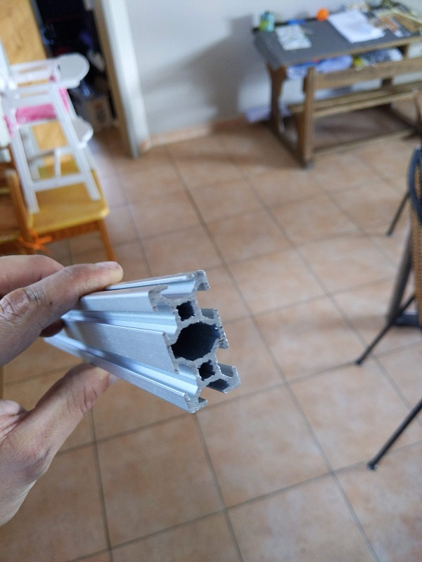

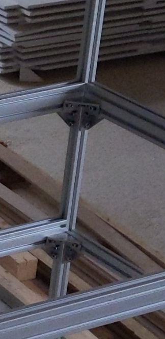

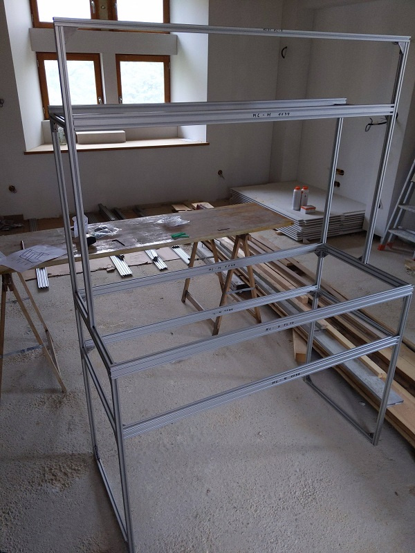

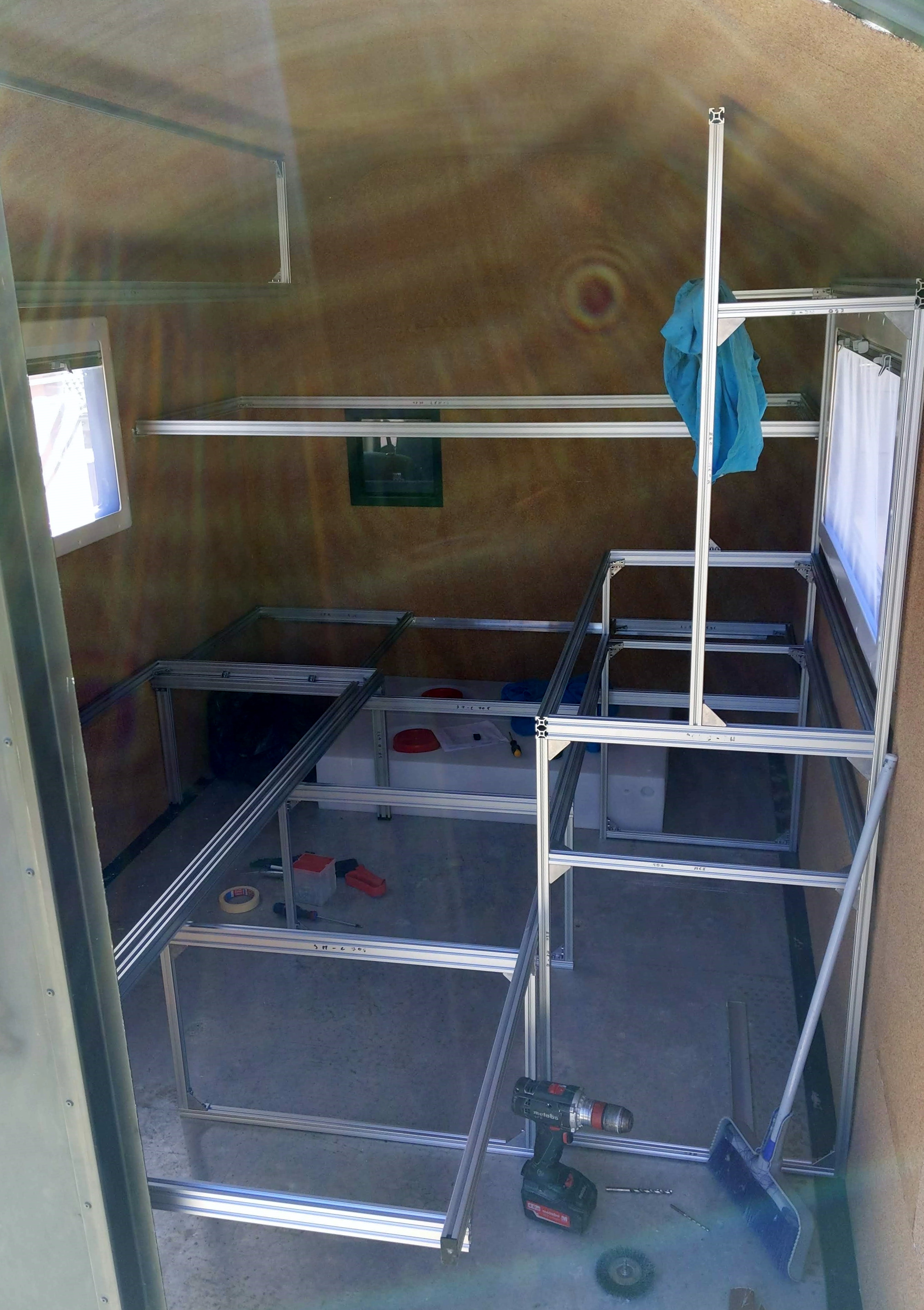

J'ai fait le choix de ce type de profil car:
Le poid
Le fait que ça soit assemblé mécaniquement (pas de soudure)
Pas de traitement (rouille)
Très modulable (les rainures permettent la fixation de filet, l'insertion de ruban led, l'ajout de module) J’essaierais d’alimenter au mieux le post, ci ça peut donner quelques idées!!
Le poid

Tu peux m'envoyer les refs de tes profils pour faire tes meubles?
Ca m'a l'air top! En terme de tarif tu t'y retrouve comparé à du bois?

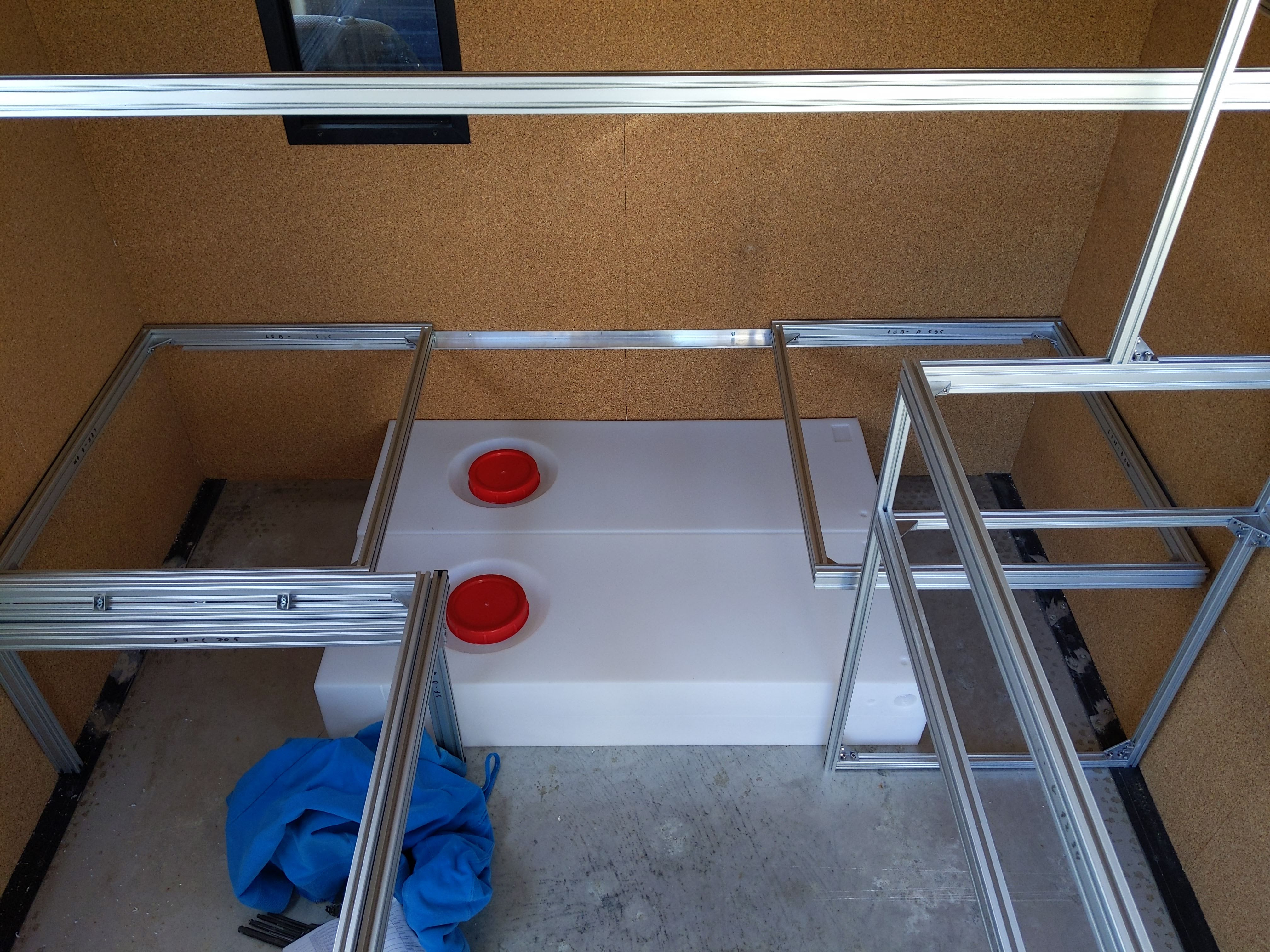

Salut Muth !!!
Merci, hâte d'avancé un peut!!!
Je connais bien ton post, tu fais un sacré boulot, on les aime nos camion!! (je ne prends malheureusement pas assez de temps pour participer, et les réponses ou les aides arrivent souvent avant ma connexion !!)

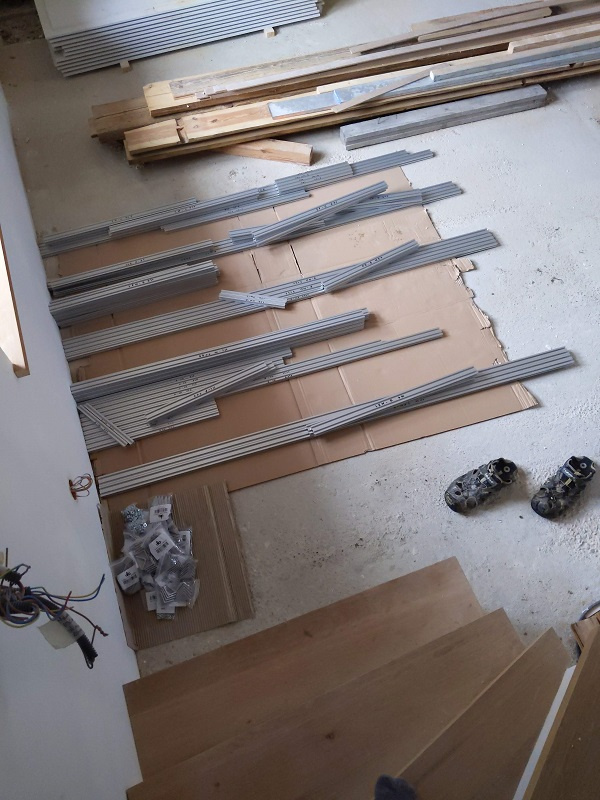

Pour les tubes, je suis très agréablement surpris et pas déçus du choix (pour l'instant).
Pour l'ensemble des meubles, j'en ai eu pour 700€ avec les fixations.
Le but est d'y mettre des caisse / bac en plastique à l'intérieur. On a fait les choix du simple à concevoir, à fabriqué et à moduler suivant nos besoins / envie au détriment de l'esthétique / chaleureux.
Ça dépend avec quel "bois" tu compares.
Par exemple on veux faire plans de travail, joue (parroies latérale), et les fond de non meubles en CP peuplier stratifié. (Environs 4,5m2). Ça nous emmène entre 700 et 800€.
Ce qui veux dire que globalement nôtre solution et plus économique que des meubles tout CP stratifié.
(Sans parler des quincaillerie).
Si tu veux faire le même type de meuble que nous en structure bois, je pense que c'est mois chère en bois, mais sûrement avec des section plus grosse...
J'avais oublié les ref:
https://www.motedis.fr/shop/Profile-a-r ... 99991.html (là où j'ai commandé les miens)
https://hellomoov-shop.com/ (plus local, ils sont en Isère a Bourgoin-Jallieu)

Salut à tous,
Merci Flo73

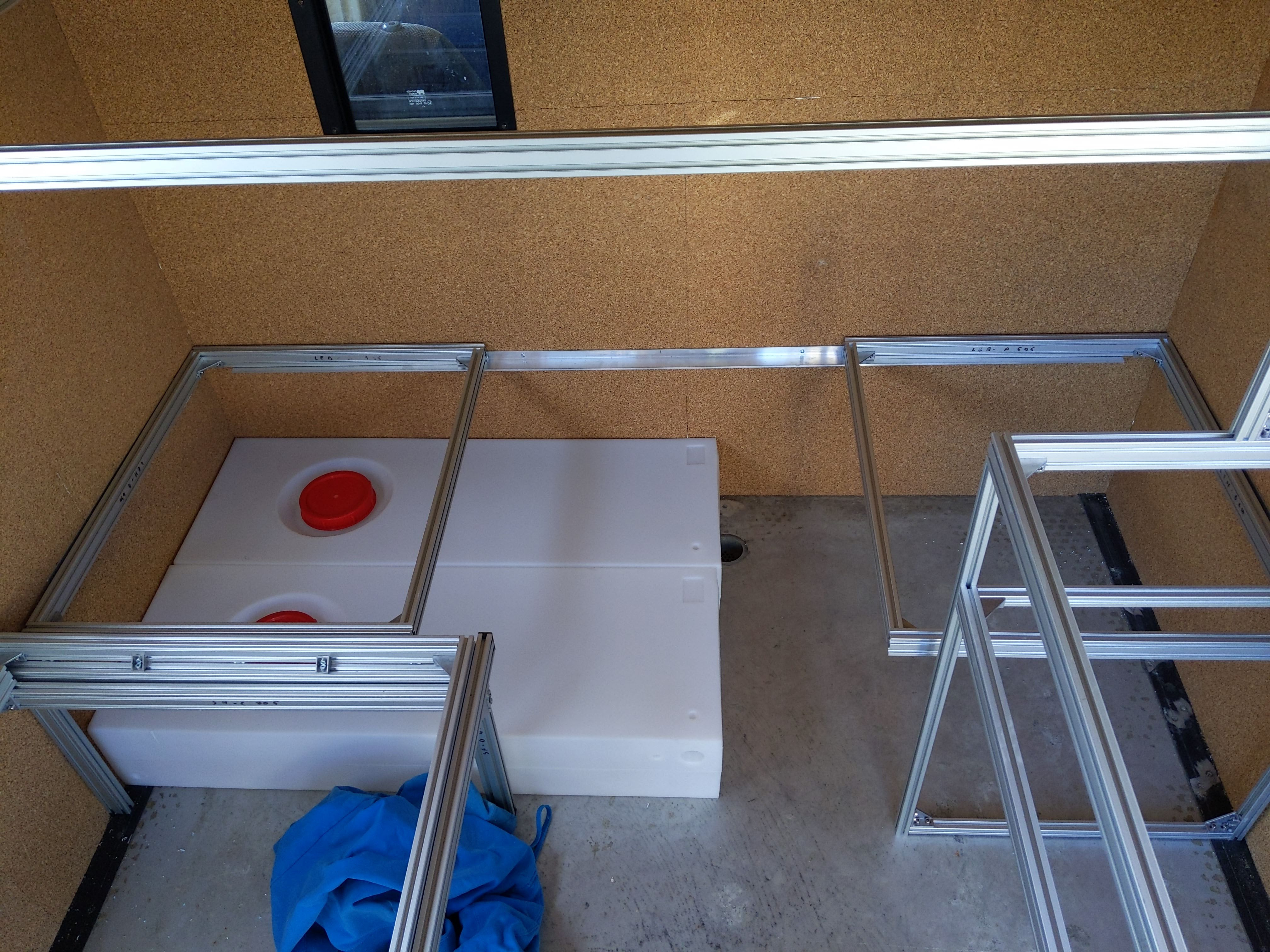

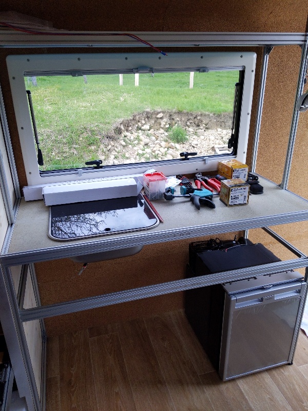

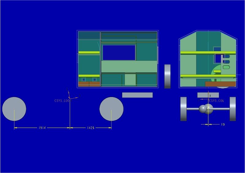

L'aménagement avance doucement, mais quasiment plus de fuite dans le Shelter et ça c'est bien!!! Nous avons refait tout les joint extérieur au Mastic Sika 522 noir. Il nous reste une petite infiltration, il vas encore falloir chercher...

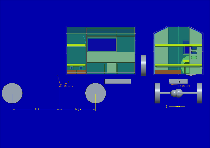

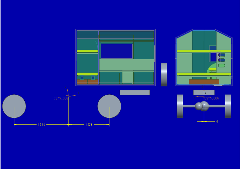

Les meubles ont trouver leur places, et on commence à poser leurs fixations! Je me pose une question sur la position de mes reservoirs d'eau.
Soit center, soit décaler du coté droit ou coté gauche.
Si je les décales, je gagne un plus grand volume, plus facilement aménageable (je dois caser le système solaire + réserve d'élément mécaniques / outils) mais je décentre légèrement mon centre de gravité... D'ailleurs en terme de centre de graviter, j'aimerais avoir votre avis que pensez vous de la répartition avant arrière?
J'ai modéliser la position des essieux et j'ai rentrer la masse par essieux donnée au contrôle technique.
Tout mon aménagement à les bonne masse volumique, donc le poids est fidèle.
Centre calculer avec:
-réservoir à GO (2x75l sous le plateau) plein
-reservoir d'eau (2x70l à l'avant de la cellule) plein
-roue de secours 50kg
Le décalage droite / gauche du à la position des réservoirs (12mm vers la droite ou 19mm vers la gauche) aurait un réel impact sur le comportement? Merci de vos lumière!
Cordialement, Joris

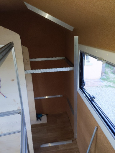

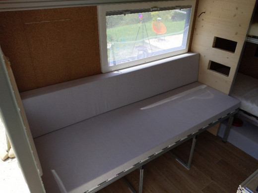

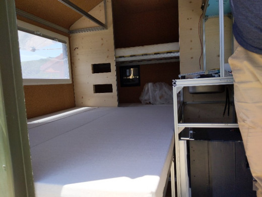

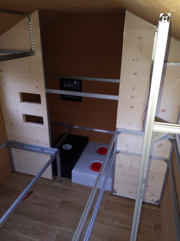

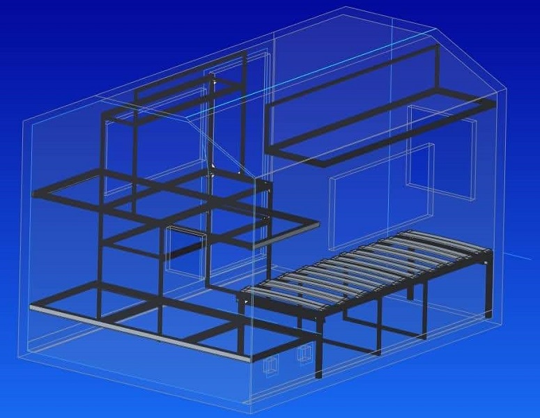

Ça prend forme, on a réalisé nos deux joues qui maintiennent une partie des lit superposés.
Elles sont fabriqués avec deux panneau de CP assemblé par des T aluminium 30x30x3 prisonnier entre les deux peaux.
On profite de l'espace pour y faire passer les alimentations des liseuses (on à quand même fait des rainures pour que les fils aient bien du jeu...le scotch est là pour tenir les fils dans la rainures pendant le montage... Petit changement de programme, on annule la douche intérieure, soucis de place, de gestion des projections d'eau, (Muth67, si tu lis, ta solution est sûrement la bonne).

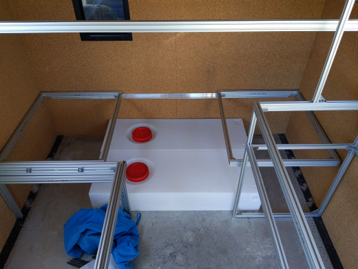

Du coup le réservoir d'eau grise va sur l'avant avec les deux réservoir d'eau claire. Il sera a l'intérieur, et le centre de gravité du camion n'évoluera pas trop en fonction du transfert eau claire-eau grise. Joris

Bonjour a tous, quelques nouvelles sur l'aménagement.
Le meuble cuisine prend forme avec son évier et le frigo.
Il restera la table a faire et tous les rangements.

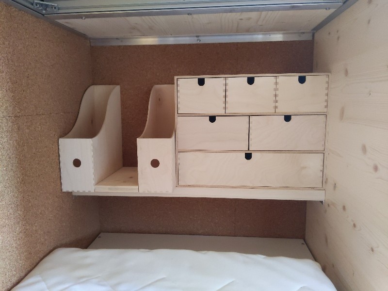

Le coins des enfants est fini :
2 lits en 1600x700 avec les rangements IKEA en CP boulot au pied (on a fixé les rangements).
Environ 650mm de dégagement en hauteur pour chaque lits.
Le sommier du lit bas est en trois parties pour être complètement enlevé pour l'accès à la technique.
Le lit haut pivote sur sa longueur pour permettre à une personne de s'assoir sur le lit bas pour manger.
Le lit adulte est aussi fini matelas sur mesure en trois parties pour un couchage de 1920x1330mm.

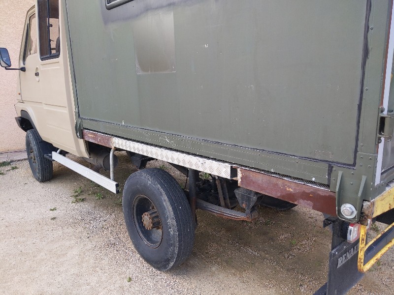

Le Shelter est maintenant fixé au camion.
On a soudé des traverses en U de 45x100 sur le plateau existant et percé des trous en face de ceux d'origine du Shelter.
X4 vis M22 + réalisation en impression 3D des plaques en matériaux souple dureté 90ShA pour faire entretoise entre le Shelter et le plateau.
Premier test routier et chemin, très concluant pour le moment !!
Le weekend prochain, on essaye tous ça pour nôtre première nuit dans le Vercors !!!
Bien hâte !!!
Cordialement, Joris

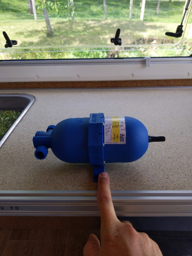

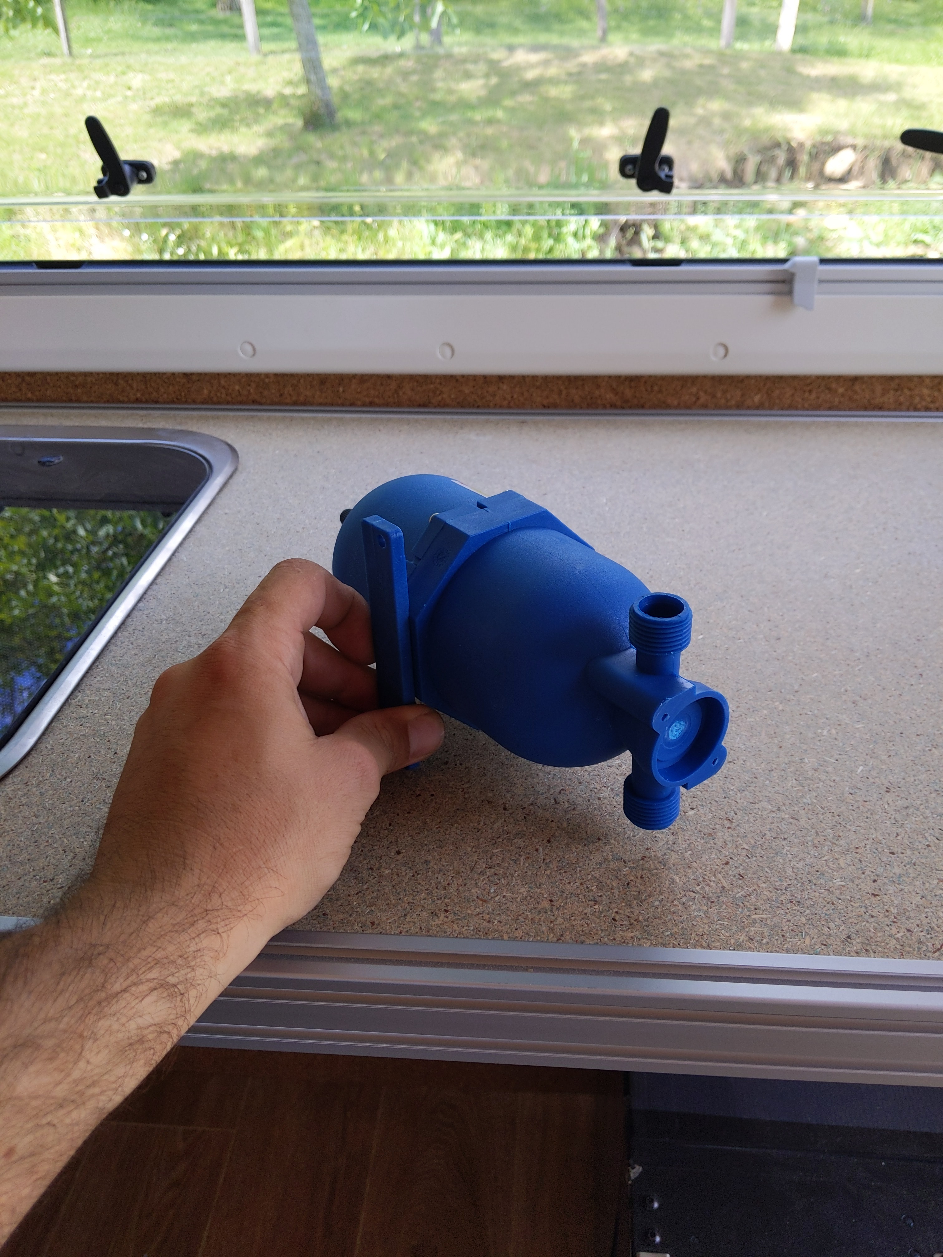

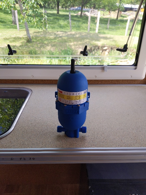

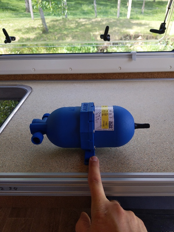

J'ai une question sûrement bête, mais du fait que ne trouves pas de contre indication (sauf mon bon sens vis à vis du fonctionnement), je la pose.
Doit on obligatoirement poser un vase d'expansion à la verticale ??
D'avance merci de vos lumières !!
Joris

Re: Aménagement Shelter J5 sur B110 4x4
si on prend l'exemple sur ce site : https://www.carflo.fr/accumulateur-Shurflo, ils proposent bien un montage dans toutes les positions.
Au top, merci MikriKala du coup en voyant ton post ou le vase d'expansion ressemble à deux gouttes d'eau au mien, j'ai bien relue la notice et j'ai trouvé la bonne ligne dans un fin fond de paragraphes...
"Le vase d’expansion A20 peut être monté dans n’importe quelle position: afin de faciliter
le contrôle de la précharge et la vidange de l’eau nous vous conseillons la position représentée figure"
(Représenté vertical, la tige noire vers le haut)

Bonjour JoAg,
Petite question : Comment fixes-tu tes profilés contre la parois de la cellule ???
En tout cas bravo pour l'avancement des travaux.

JoAg
- schtroumpf Atomic
- Messages : 310
- Enregistré le : 17 juin 2018 21:50
Merci bien!!Fenrir78 a écrit : 23 juin 2021 09:19 Bonjour JoAg,

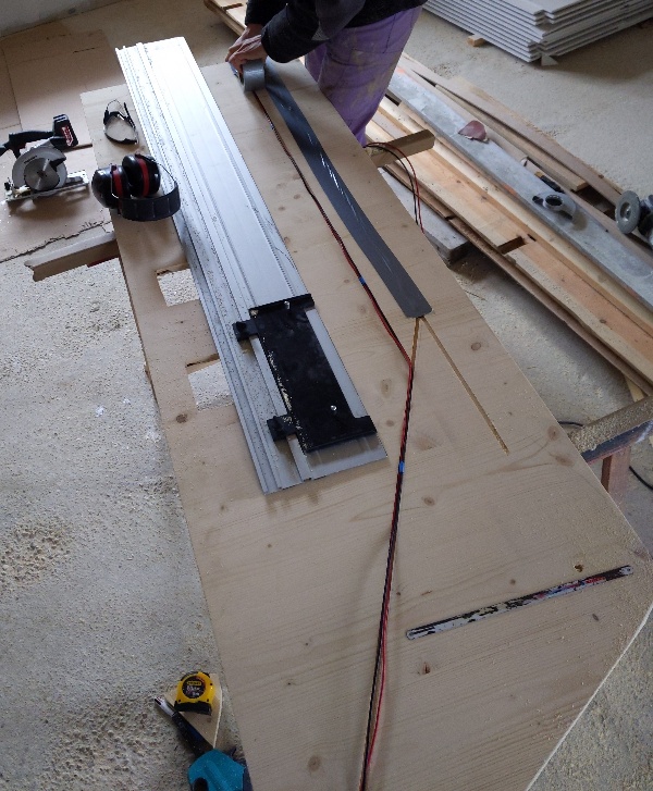

Je mets des chevilles molly dans le panneau du Shelter et je visse des pattes en cornières alu qui elles même sont boulonnées au profil (via les écrous spéciaux et la rainure).
J'ai fait un test sur une chute de paroie du Shelter pour voir comment se comporte la molly, et ça va impeccable. En plus, la surface de réparation d'effort et plus grande que sur un insert.
Les 4mm de liège permettent aux petites dents qui sont sous la tête de la molly de rentrer et de faire leur job.
Je verrais bien dans le temps, je ne voulais pas investir dans du nouveau matériel, et étant dans la rénovation de la maison, j'avais la pince et molly...
Pour les photos, j'ai gratté la mousse après pour voir si l'étoile se formait bien à l'intérieur de la mousse. Les meuble reposent presque tous au sol et sont du coup facilement démontable...
Joris

Merci pour le retour
Effectivement je comprends mieux. Après comme tout est posé au sol ça ne force pas. Peut être que les vibrations agrandiront les trous mais dans le temps !!!
En tout cas c'est pas mal ton idée des profilés Alu
Je vais plus que réfléchir à cette solution...

J'ai le même shelter !
quelle taille de profilé tu as pris ?
Je voudrais refaire le couchage mais je sais pas trop quel dimension mètre sur 200 de long ?
Tu as mis quoi comme baie à la place des fenêtres ?

JoAg
- schtroumpf Atomic
- Messages : 310
Salut Fabien !!
C'est une bonne base et pas trop chère !!
Tu dis que tu veux refaire le couchage, le tien est déjà aménager? ça serait cool de le voir !!
Pour les profils, dès que ça porte du poid (sommier, et les longues portées des meubles) J'ai pris du 40x20.
Pour les petites longueur des meubles et les montants verticaux du meuble cuisine, du 20x20.
Ça à l'air de faire le job, pour le moment !!
Pour les fenêtres, c'est des Dometic-Seitz S4.
De mémoire 1100x550 sur les latérales (besoin de couper 2-3cm sur la hauteur, mais on ne touche pas la largeur).
550x550 sur l'arrière pas besoin de recouper, mais la baie est limite (presque trop petite) donc il faut ajuster au poil. A refaire, je prendrais une 600x600 et je recouperais.
Pour le toit (pas encore installé, j'attends le panneau solaire pour présenter l'ensemble...) Un lanterneau miniHeki.
Voilà, si quelqu'un veux des photos de détails des meubles, ou si non j'essaierais de faire des plans PDF 3D que je posterai... Le principe est vraiment bien (je trouve) a voir dans le temps...
Joris

Je pense refaire le système de mon lit qui est à la base d'un sommier acier trop lourd....
Tu as le détail de tes angles ? tu as pris des équerres et des vis qui coulissent dans le profil ?

JoAg
- schtroumpf Atomic
- Messages : 310
Oui, c'est bien moi qui est pris contact avec Pierre, a deux reprises en plus, j'ai je n'ai jamais pris le temps d'aller le voir... Naissance, changement de boulot, rénovation, camion... Son cam à l'air super !!
Oui, pourquoi pas un weekend, avec plaisir !!
Je suis allé voir le post sur ton TP3 du coup il y a un sacré boulot de fait !! C'est cool que tout fonctionne, et c'est top d'en profiter !!
Temps que ça permet de partir, il n'y a pas d'aménagement sommaire !!!
Et il est déjà sacrément bien équipé !!
Pour les angles, j'ai effectivement des équerres vissées dans des écrous prisonniers des rainures des profils. J'ai fait le choix de me faire livrer les tube débité pour être sûr d'avoir des faces d'accostage perpendiculaire... La dif de prix n'est pas énorme, et le gain de temps considérable. Pour les baie, elles sont bien MAIS:
utilisation moustiquaire-store pas top (surtout pour le prix).
Vitre en PC et non en verre donc attention aux rayures. (Je vais voir pour poser des films ? teinté ? Pour protéger un peut des feuilles-petites branche)
Pour le passage cabine, pour l'instant on en ressent pas le besoin, mais l'accès au Shelter, il va falloir bosser dessus, c'est haut cette affaire !!!
