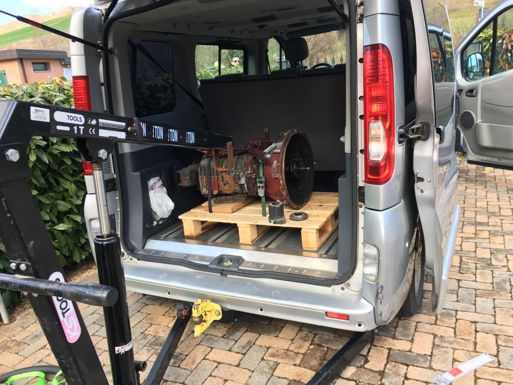

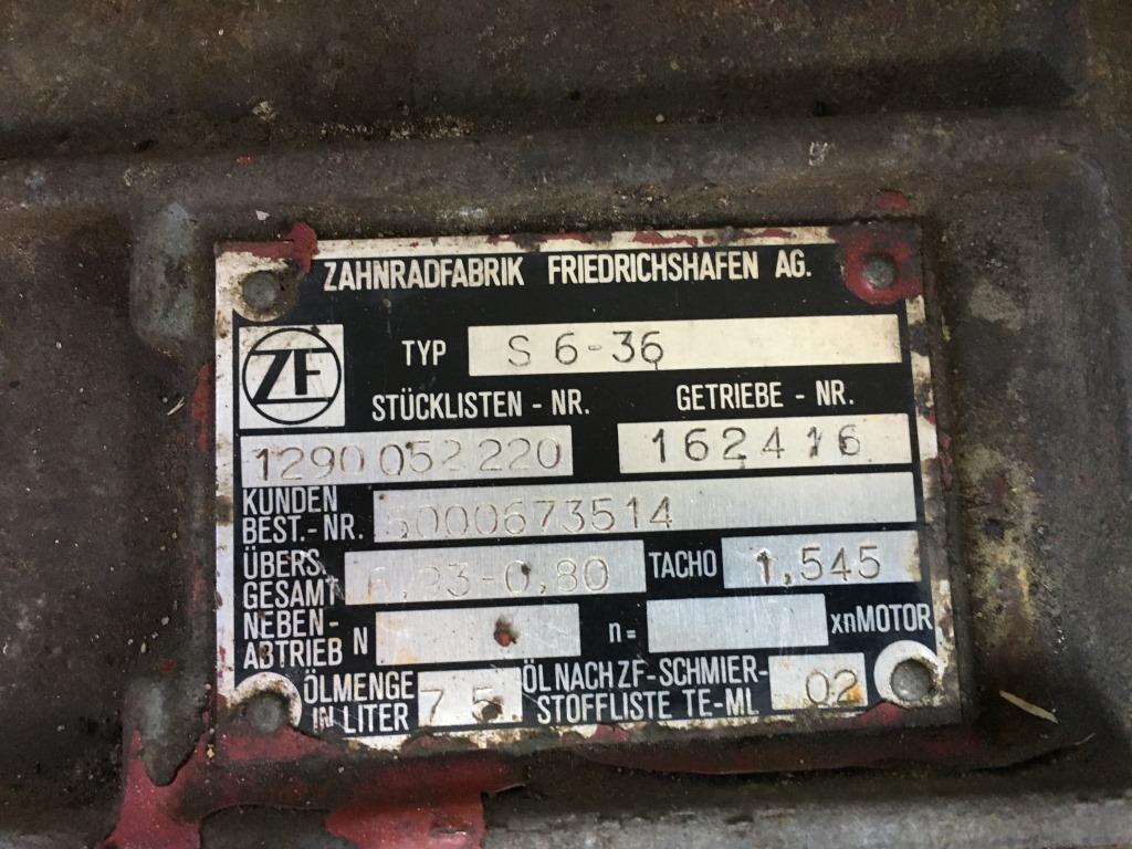

J'ai tout de même trouver la BV qui va bien pour mon S avec la 6 ième à 0.80 :thumbup:
Forummeur expert
Forummeur expert
Messages : 2711
Re: Le S170.13 (4X4JS1)
Message par gradateur »
LA boite a vitesse de rêve pour les S170.................
maintenant tu vas cruiser a 110km/H :mrgreen:

en effet, cela aidera bien 20% de gain en tr/min, je verrai combien en l/100 :mrgreen:
idéalement j'aurais aimé mettre une G406 de Renault, mais rare et besoin de faire des modifs suivant le modèle du moteur.
C'est comme monter une BV de B110 sur un B80...
il faut, si compatibilité du vilebrequin, remplacer le volant moteur et le mécanisme d'embrayage par un de M230.
Ou trouver le mécanisme et disque qui vont en option sur ce moteur car c'est le même que celui de la BDSL029E disponible sur certains S170 4X2 :102:
Mais c'est déjà bien, il y a d la mécanique en prévision...
Pour la partie moteur il ne restera plus qu'un changement de turbo après avoir bien laisser la boîte s'être fait à l'ensemble.

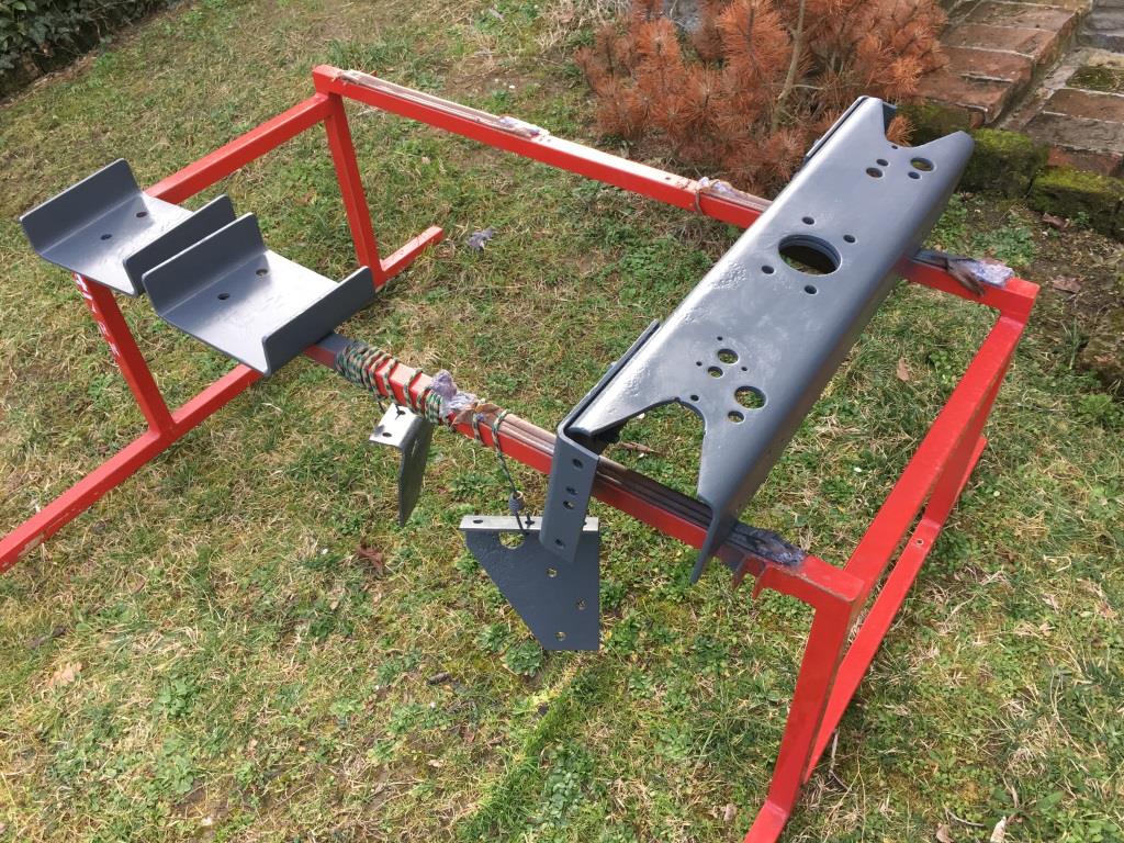

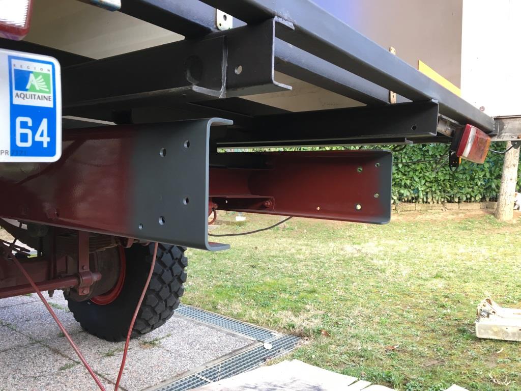

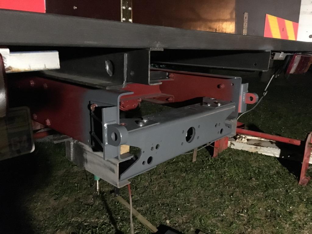

Bon, petit week-end... avec 2 bricoles...
Taille du surplus de châssis arrière....
un peu de peinture... qui a une très forte probabilité de se propager sur tout le châssis....
Mais avant, je réaliserai des tests pour enlever les traces de calcaire... au vinaigre blanc..

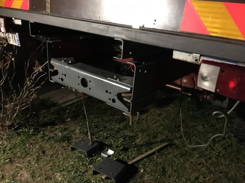

bon un peu de Lego .... Désolé, je n'ai pas toutes les briques de la même couleur :mrgreen:
Préparation et présentation de la traverse arrière de
Fab38
avec les chutes du châssis et l'ancienne traverse du montage de SIDES.
L'espace entre la traverse et la caisse me permettra de placer un treuil.
Une idée encore en mode brouillon :mrgreen:

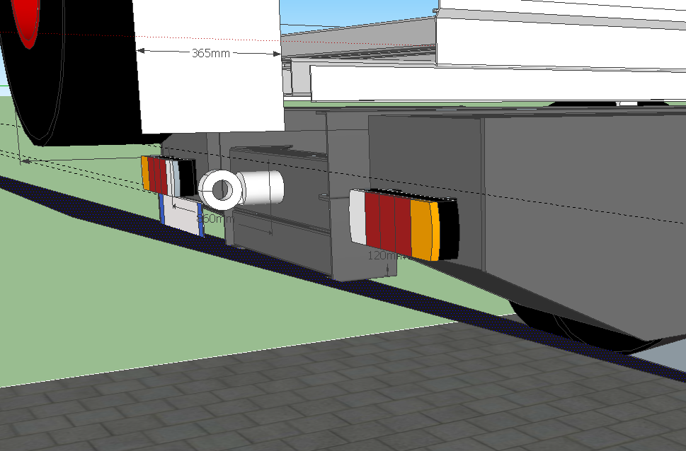

J'ai fait une version Light.... :drinkingcheers:
EDIT - Et la version ... dessin, qui est un peu limite avec l'angle de fuite arrière...
- EDIT
