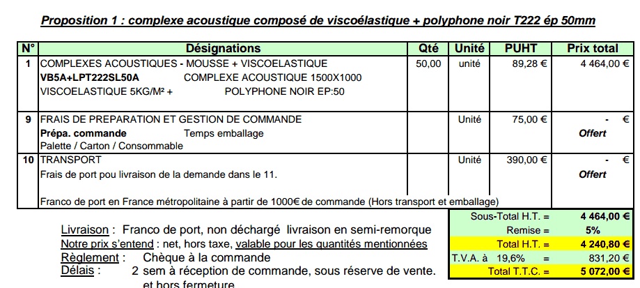

J'avais fait faire un devis pour une commande groupée pour l'isolation de 50 capots moteurs pour r2087, la facture était salée mais ils ont de très très bon produits.
La technico-commerciale est très sympa et de bon conseil.
http://www.decibelfrance.com/
Oliv' :wink:
Messages : 3865
Re: Isolant phonique
Je viens de retrouver le devis.
En 30 mm
En 50 mm
C'est cher mais il avait de quoi faire une cinquantaine de capot moteur de r2087 qui sont assez gros.
Bon c'est plus pour vous donner une idée des matériaux conseillés par la technico-commerciale.
Oliv' :wink:

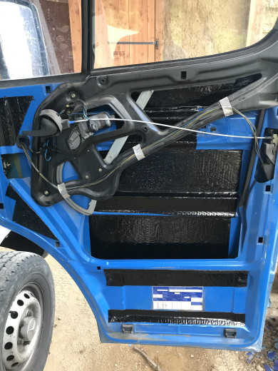

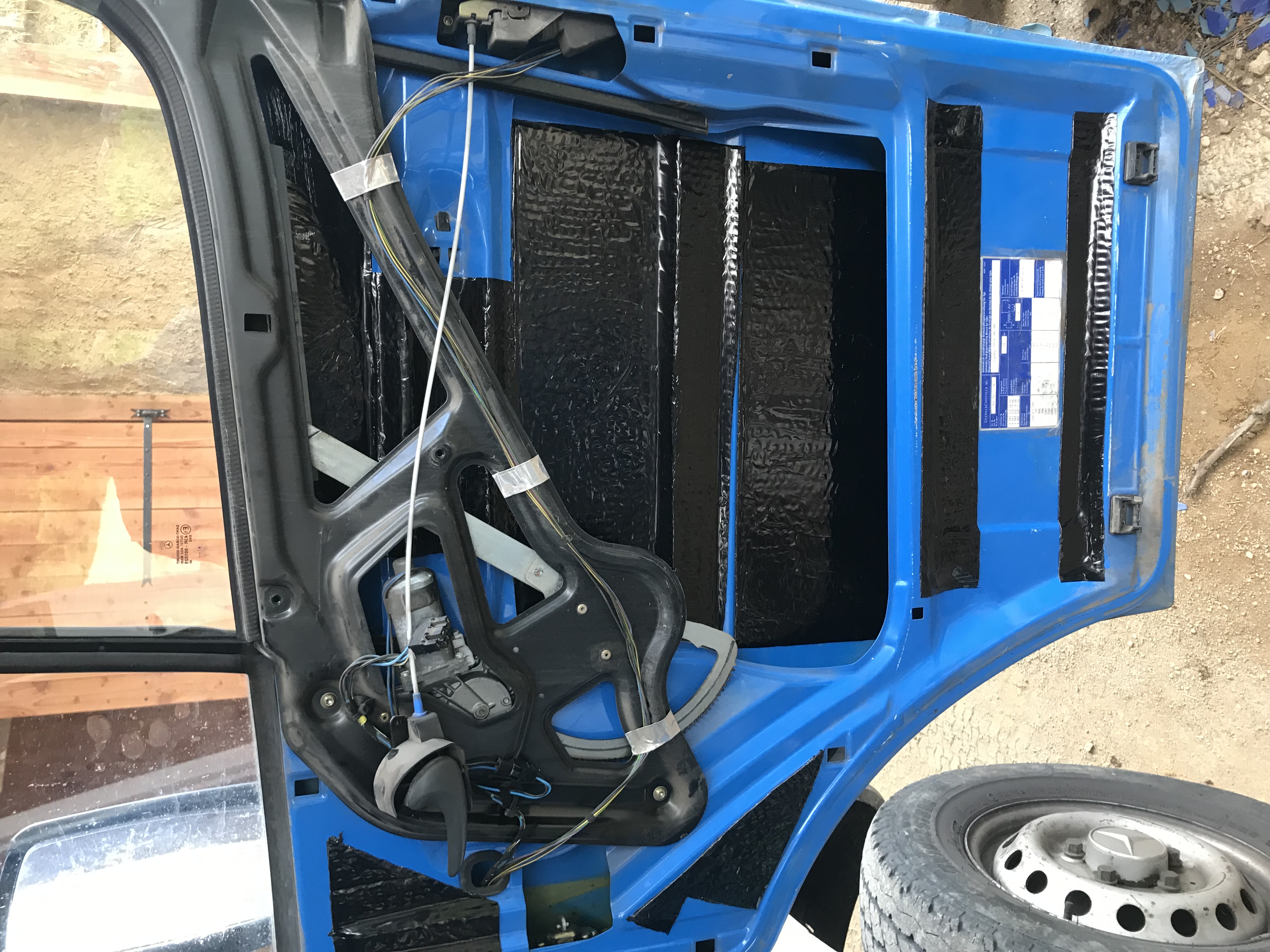

Je viens de faire les portes et le plancher de mon sprinter avec de l’alu -butyle. Ben c’est frappant le résultat. J’ai fait une petite vidéo comparant porte avec et porte sans... ça sera encore plus parlant !
Une petite photo :
Il me reste le capot moteur et s’il m’en reste je ferai les passages de roue arrière et les portes arrières qui résonnent comme des cloches.
Edit : (J’ai fait le capot depuis : différence peu audible
J’en ai aussi ajouté un Max derrière les pédales, sous le cric et sous la moquette qui isole le moteur... dommage que ce ne soit pas plus accessible parce que là, beau résultat.
L’idéal serait de faire toute la paroi habitacle moteur mais... il faut démonter soit le moteur soit la planche de bord complète... trop difficile)
J’ai aussi habillé la caisse arrière avec du liège (2mm en rouleau collé à la Néoprène) mais c’est loin d’être aussi probant... mais beaucoup moins lourd.
L’idée, c’est de pouvoir rouler sans casque anti bruit !
A+ Et merci pour ce sujet qui m’a bien aidé dans mon choix.
