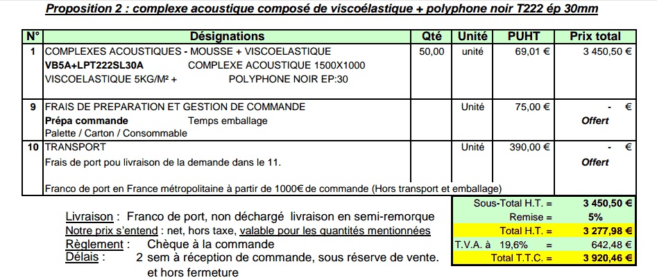

J'avais fait faire un devis pour une commande groupée pour l'isolation de 50 capots moteurs pour r2087, la facture était salée mais ils ont de très très bon produits.
La technico-commerciale est très sympa et de bon conseil.
http://www.decibelfrance.com/
Oliv'
Oliv'
- Messages : 3857
Re: Isolant phonique
Je viens de retrouver le devis.
En 30 mm
En 50 mm
C'est cher mais il avait de quoi faire une cinquantaine de capot moteur de r2087 qui sont assez gros.
Bon c'est plus pour vous donner une idée des matériaux conseillés par la technico-commerciale.
Oliv'
En 30 mm
En 50 mm
Oliv'
