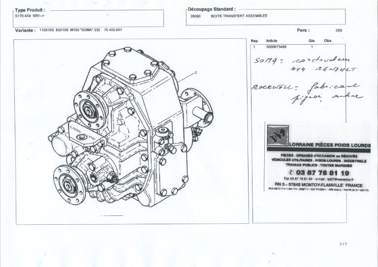

Voilà aussi le schéma que m'a fait parvenir la casse de la boîte SOMA, apparemment Rockwell ne fait que modifier la tulipe...

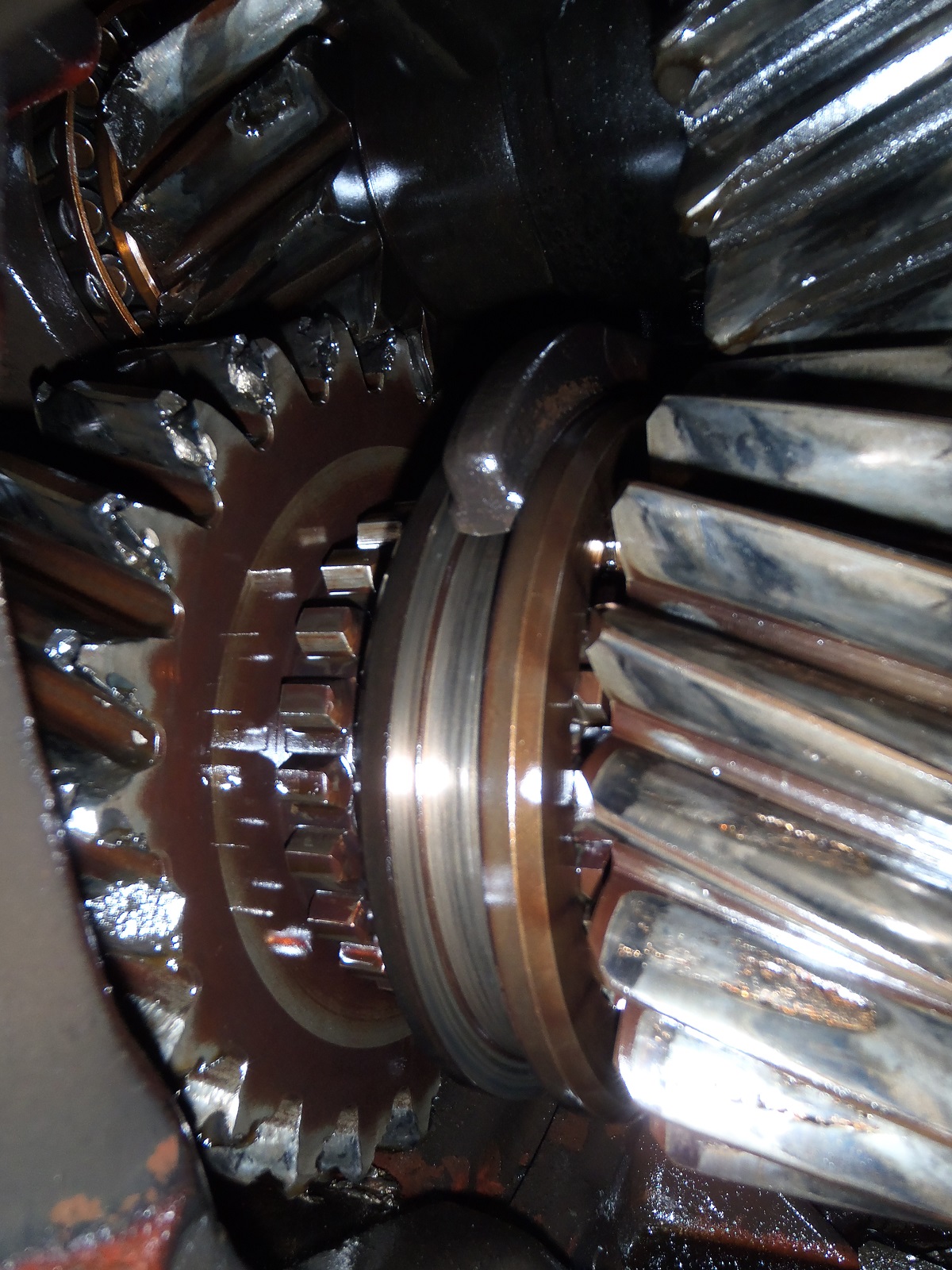

En attendant, un petit aperçu de l'intérieur vu par la trappe de visite latérale :
Et sinon, erratum : seules les coupelles de sortie de bv (donc qui ne bougera pas) et celle côté arbre de transmission arrière sont en 8 trous, les 2 coupelles avant sont en 4 trous.

Et en même temps ce n'est pas la panne , les "caries" ne l'empêcheraient pas d'avancer...et ta photo fait mal au coeur ! le dentiste ne suffira pas pour reparer ce genre de caries ! !
C'est plutôt une conséquence de la panne , casse de quelque chose de plus grave ...roulement , arbre, etc.

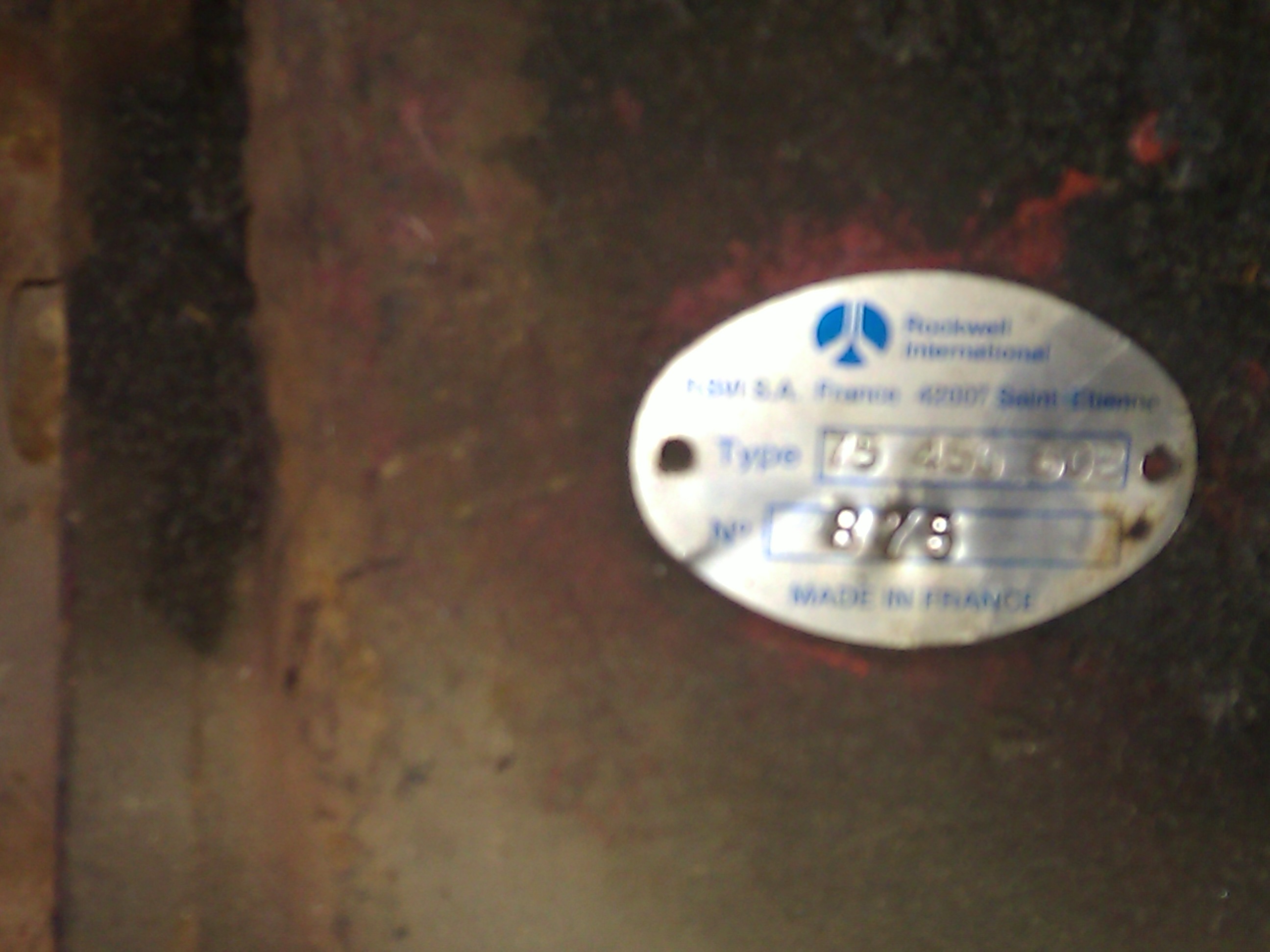

Salut Bruno,
Merci d'avoir pris le temps d'aller voir, et merci pour les photos.
A vue d'oeil ça a vraiment l'air de coller, à part le dernier chiffre du numéro de série qui change je ne vois pas de différence a priori.
Là je dois quitter le garage, je regarde tout ça à tête reposée en rentrant (et j'attends aussi le coup d'oeil de Jo, bien plus affûté que le mien !)

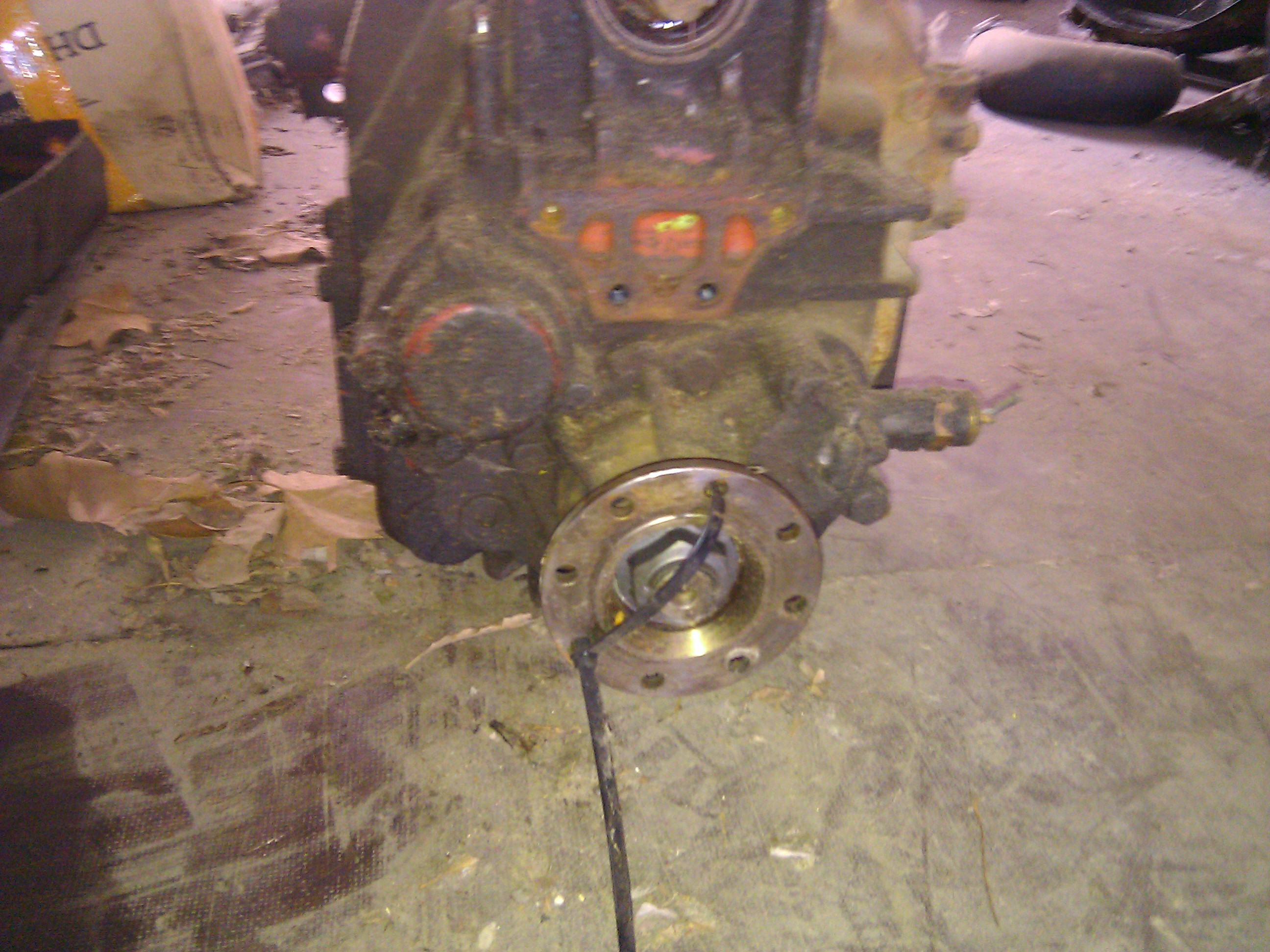

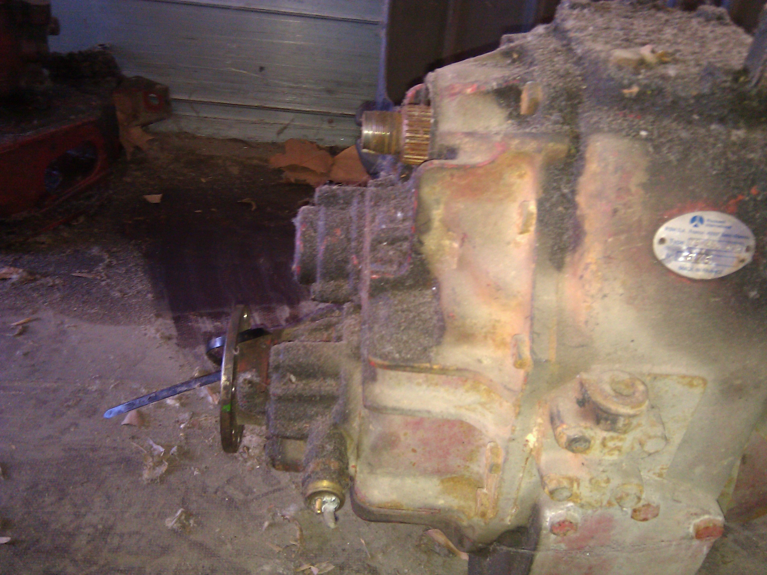

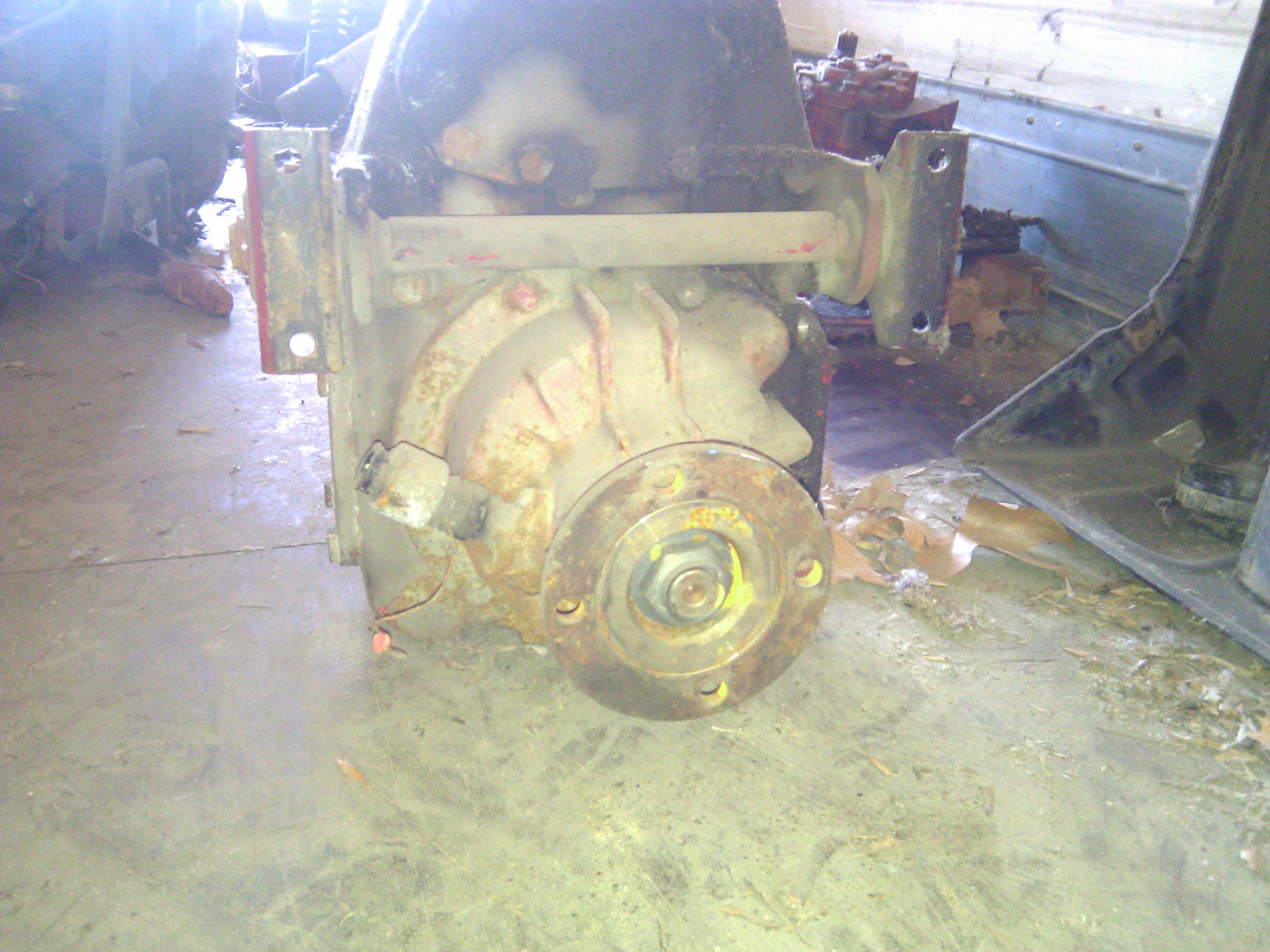

bon elle ne paye pas trop de mine
mais elle ressemble vraiment
par contre les tulipes de sorties on due être intervertie ... la 8 trous est sur la sortie avant et la 4 trous sur la sortie ar .....
ca serais pas mal d'en savoir plus sur cette BT quand même j'aime pas trop les truc a moitiés démontés qui traine dans un coin de l'atelier ...
on voit mal sur la photos mais le filet de la tulipe du dessus ma parais curieux (ou mâché ?
Bruno on t'a rien dit de particulier?

C'est vrai qu'elle ressemble beaucoup à la boite a changer, mais
Les tulipes a inverser ne suffiront pas car sur celle de Noich, la tulipe arrière est nettement plus grande que celle avant.
Donc il faudra changer de tulipe entre les deux boites et sans vérification des diamètres et des cannelures c'est imprudent de la faire venir la bas.
Les commandes sur la sortie avant sont différentes également, put-être pas très important !?
De plus , et je suis d'accord avec Joen , la tulipe supérieure a été démontée , depuis quand les roulements sont a l'air libre ?
