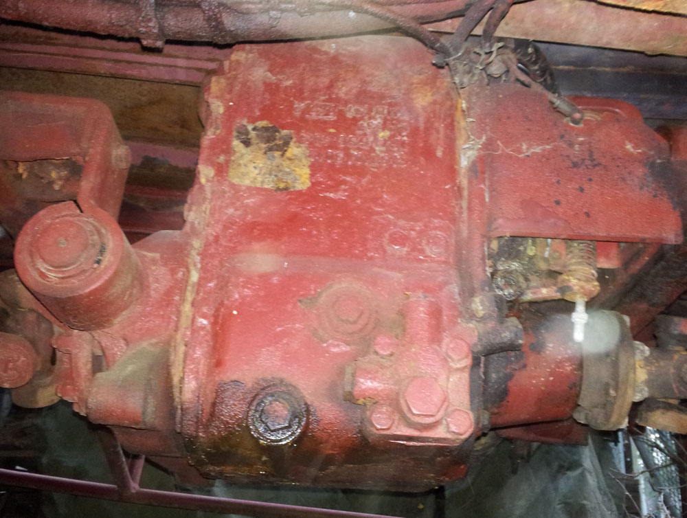

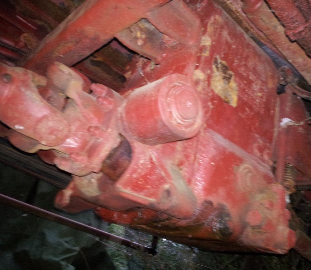

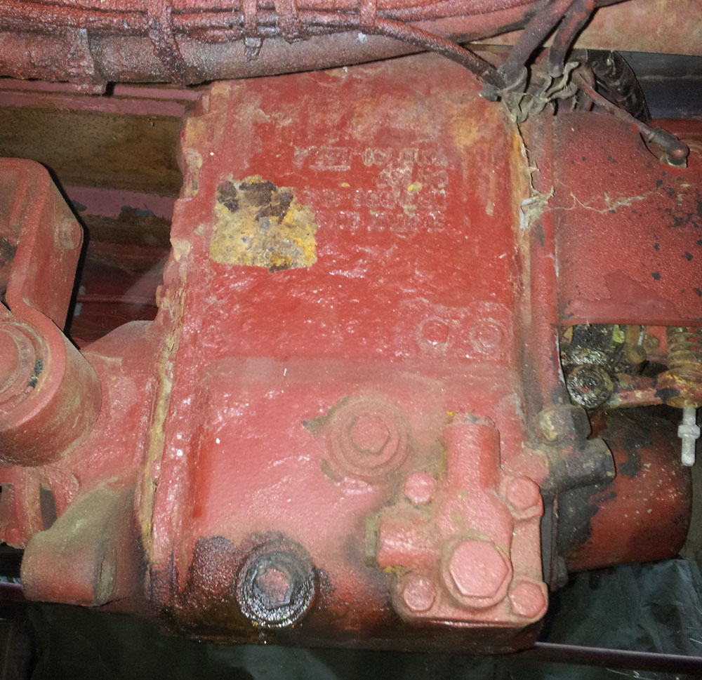

La BT sur S150 BOM
Noich'
Oh non !
Oh non !
Messages : 699
Re: NOIch en rade ....
Message par Noich' »
Très différente de la mienne...mais est-ce que ça s'adapterais ?
Message par joen »
la il n'y a pas le choix faut la changer ....
@Mr P4 : merci pour les tofs :wink:
du coup c'est pas la même ... celle que tu a sur ton s 150 c'est comme je t'ai parler au tel, c'est une de trm 4000 (un tout petit peu modifiée au niveau des commandes ...) :wink:
