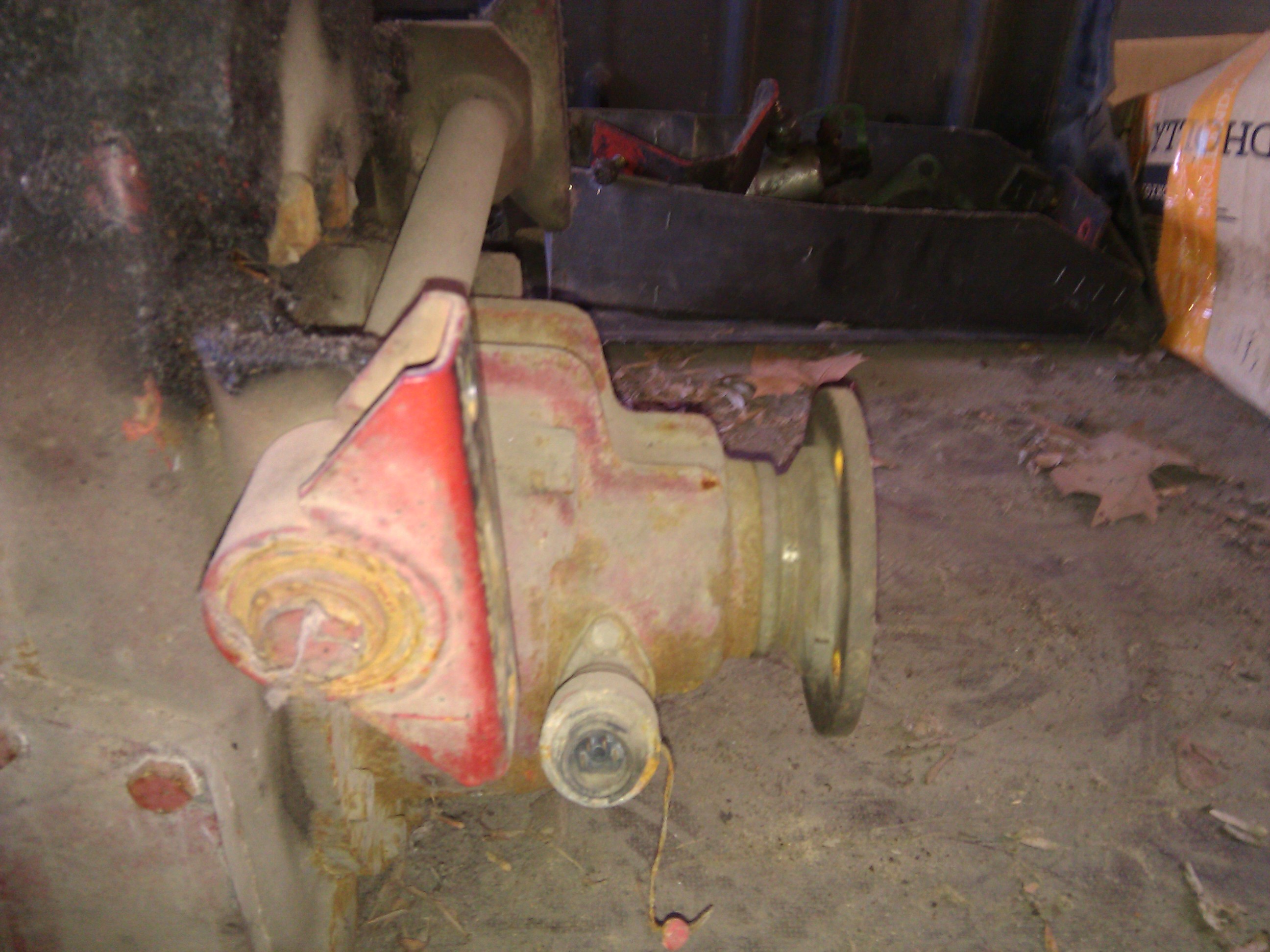

bon elle ne paye pas trop de mine
mais elle ressemble vraiment
par contre les tulipes de sorties on due être intervertie ... la 8 trous est sur la sortie avant et la 4 trous sur la sortie ar .....
ca serais pas mal d'en savoir plus sur cette BT quand même j'aime pas trop les truc a moitiés démontés qui traine dans un coin de l'atelier ...
on voit mal sur la photos mais le filet de la tulipe du dessus ma parais curieux (ou mâché ?
Bruno on t'a rien dit de particulier?
je vais rappeler le chef d'atelier demain
là je ne sais pas quoi faire d'autre , de toute manière un moment ou l'autre il va falloir se lancer .....
sinon il reste l'option lebris a 2300 euros HT (là c'est exactement la même ...)
a toi de voir olivier maintenant .....
je rappelle rivière demain

Hello!
j’amène mon grain de sel...
C'est vrai qu'elle ressemble beaucoup à la boite a changer, mais
Les tulipes a inverser ne suffiront pas car sur celle de Noich, la tulipe arrière est nettement plus grande que celle avant.
Donc il faudra changer de tulipe entre les deux boites et sans vérification des diamètres et des cannelures c'est imprudent de la faire venir la bas.
Les commandes sur la sortie avant sont différentes également, put-être pas très important !?
De plus , et je suis d'accord avec Joen , la tulipe supérieure a été démontée , depuis quand les roulements sont a l'air libre ?
Bien comparer et bien réfléchir serait mon conseil, vu l'investissement du transport, mieux vaut peut-être assurer avec l'autre ( plus chère?)
