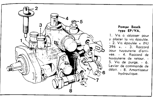

y'a pas de circuit de retour.Denis Chassac a écrit : 26 déc. 2024 18:56 Bonsoir
De toutes les façons, si tu débite trop avec la pompe de gavage, c'est la pompe à injection qui va refouler dans le réservoir.
- Messages : 3744
Re: Pompe de gavage électrique et réglage PI
Tu veux dire que le trop de gasoil tombe directement sur la route ?
Tu as certainement une pompe Bosch à laquelle arrivent (ou repartent) deux tuyaux : celui d'alimentation depuis la pompe de gavage et un autre sur lequel est aussi raccordé les petits tuyaux souples qui viennent des injecteurs et qui s'en va vers le dessous du camion, normalement vers le réservoir (en 4 sur le dessin). @+
