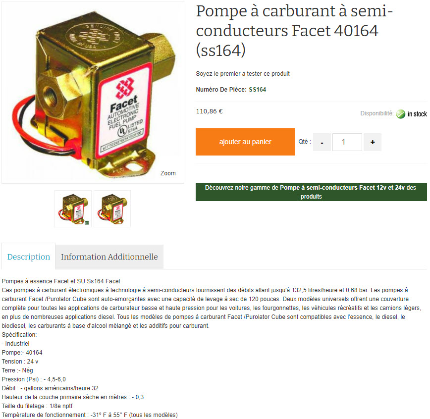

J'ai une Facet "de base" (les cubiques pas les cylindriques) : C'est passant lorsqu'elle est arrêté ; Ca débite suffisamment pour le besoin et si tu coupe la pompe en roulant (j'ai un inter au tableau de bord), le carburant passe sans souci (pompe injection Bosch).
Attention, il faut bien un pompe basse pression (pour carburateurs, autour de 0,5 bars de mémoire).

du coup j'ai une facet ronde qui ne "passe" pas si hs
et y'a un pressostat qui la commande donc elle doit pas être basse pression...
je vais chercher celle que tu montre Fabien, et d'autres similaire.
je comprends

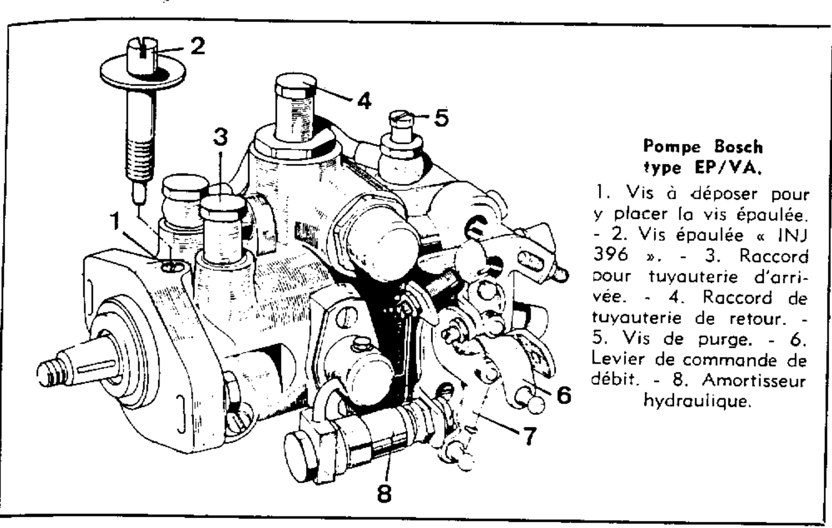

y'a pas de circuit de retour.Denis Chassac a écrit : 26 déc. 2024 18:56 Bonsoir
De toutes les façons, si tu débite trop avec la pompe de gavage, c'est la pompe à injection qui va refouler dans le réservoir.
- Denis Chassac
- Messages : 3640
Re: Pompe de gavage électrique et réglage PI
Tu veux dire que le trop de gasoil tombe directement sur la route ?
Tu as certainement une pompe Bosch à laquelle arrivent (ou repartent) deux tuyaux : celui d'alimentation depuis la pompe de gavage et un autre sur lequel est aussi raccordé les petits tuyaux souples qui viennent des injecteurs et qui s'en va vers le dessous du camion, normalement vers le réservoir (en 4 sur le dessin). @+
