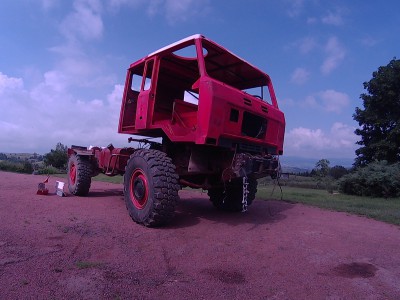

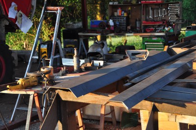

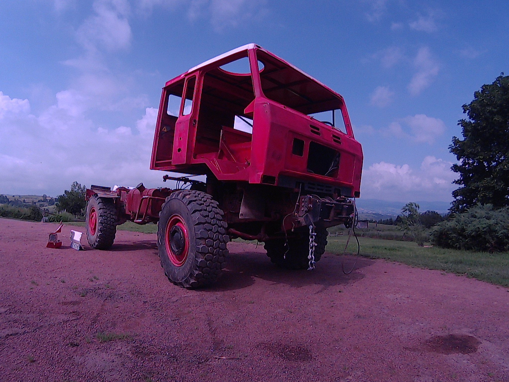

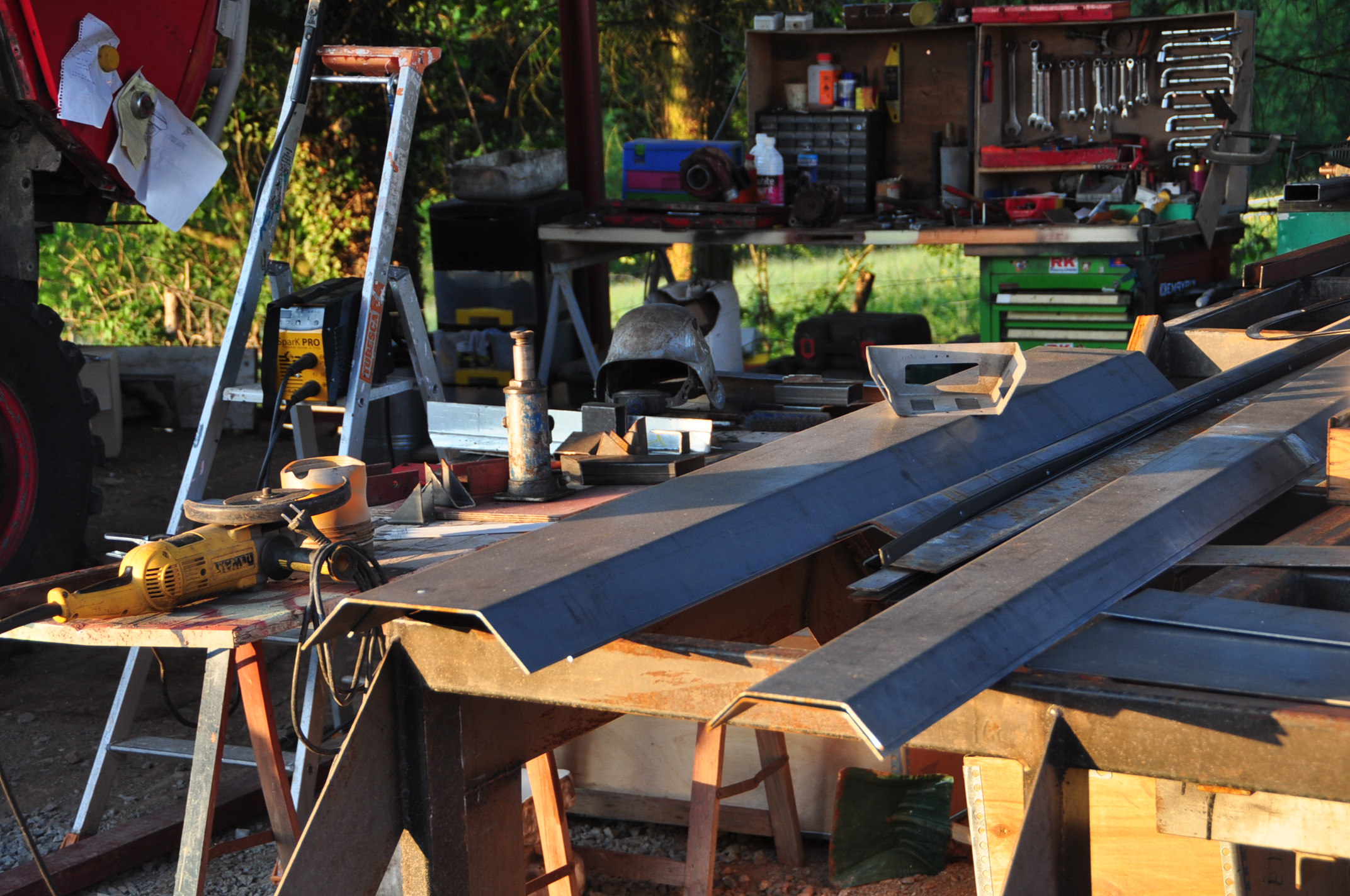

J'ai découpé et plié mes tôles hier, à la pesée j'en suis à 310 Kg, faux châssis compris, et qu'il me faut encore les souder et les traiter, donc, je suis dans les clous
C'est plus pour la visite chez veritas et le faites de pouvoir le passer en 8 places+pilote qui me chiffonne et m'oblige a bien voir ça avec eux 'ceinture, communication visu et sonore.....

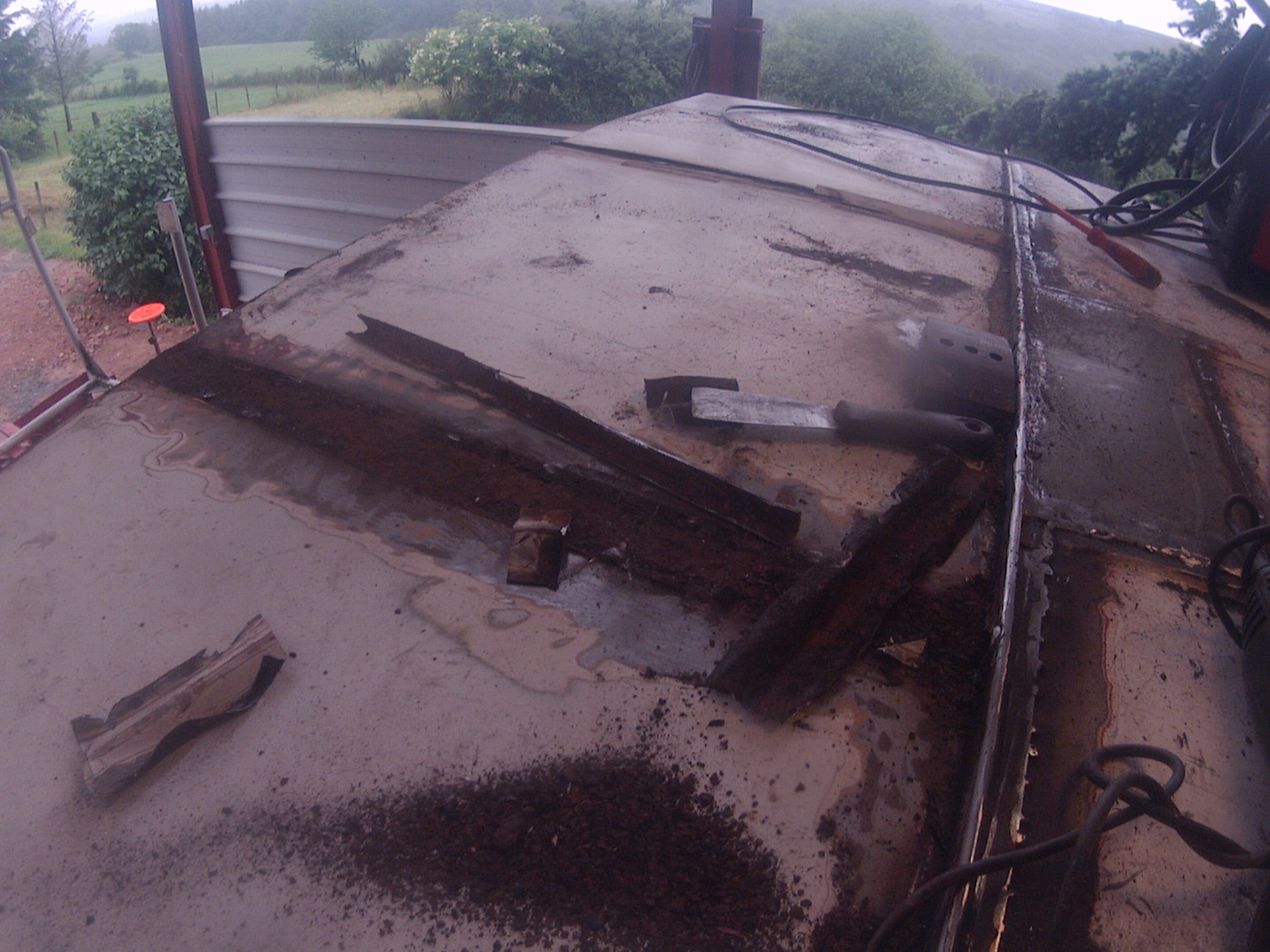

Bon, sinon, le chantier est démarrer, petit séance de nettoyage en profondeur pour le camion, établissement de la chek liste mécanique/porteur...
Avant de le placer sous son nouveau toit le temps des travaux.
Et c'est partit , début des session de découpe...
C'est trop bon !!!
C'est trop bon !!!

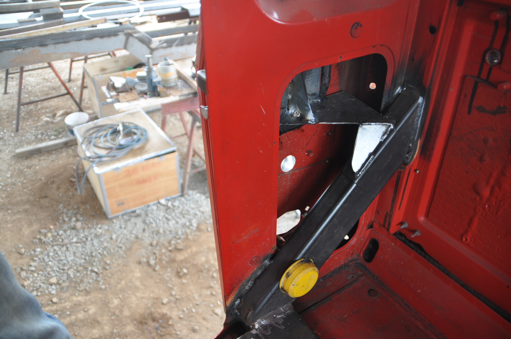

On a déposer le faux châssis afin de le finir ( percement des corps creux, traitement, divers fixation a faire)

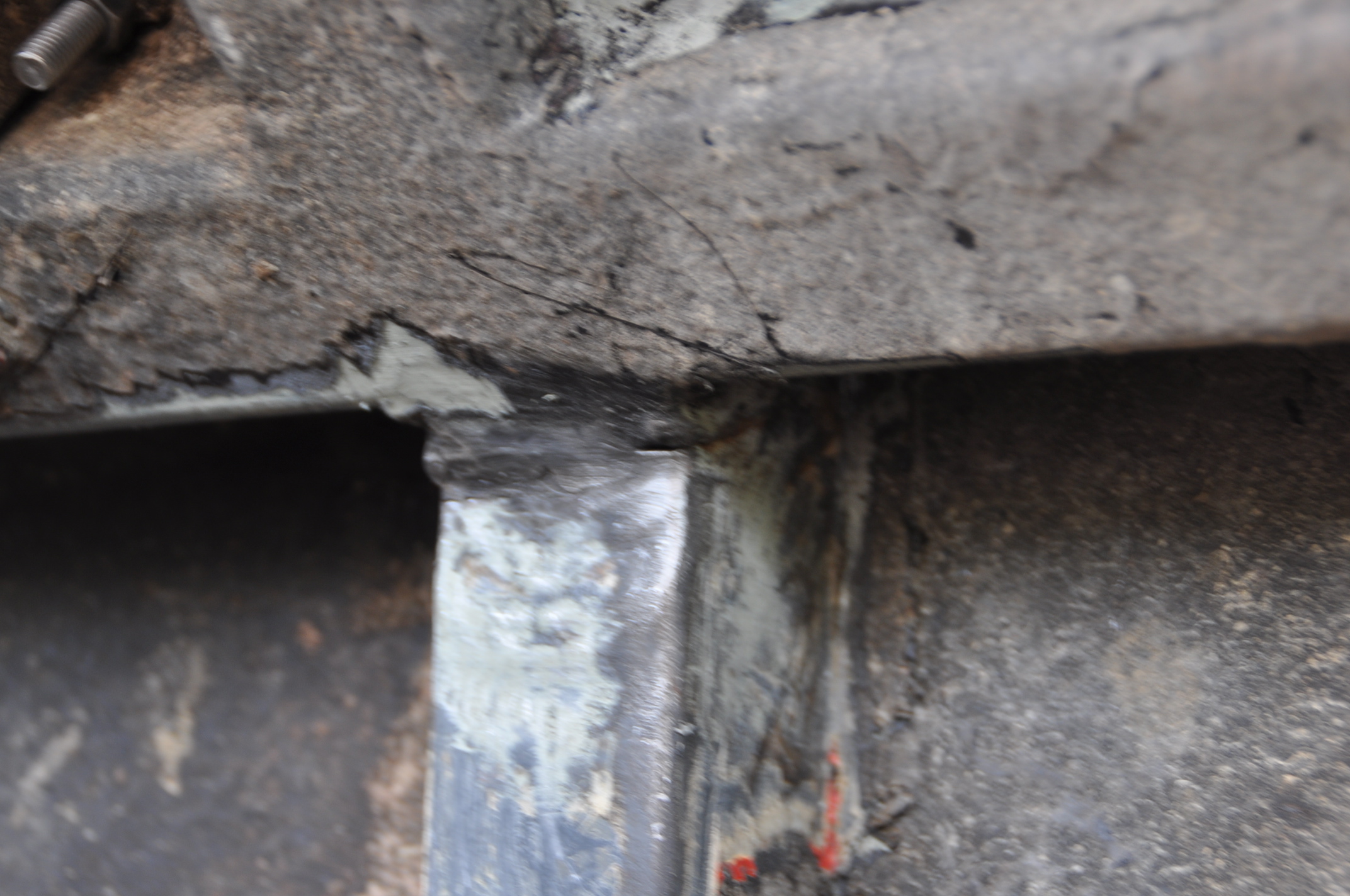

Du coup, avant de le reposer, je m'attaque à la révision du porteur, j'entends par là, la partie mécanique et poste de pilotage.
J'ai lever pas mal de petites bricoles a revoir avant de partir, deux trois tôles atteinte du tétanos, la suite en photos la semaine prochaine...
Je fais aussi le tours de la mécanique, histoire que l'on fasse plus ample connaissance.

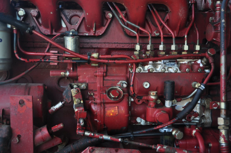

Donc le moteur , le 80.60.25 de l'iveco est de type turbo, 5.8 de cylindrée.
La pompe est une fabrication ALTECNA, mais ressemble énormément au Bosch, les PES6 je crois.
http://www.hostingpics.net/viewer.php?i ... B01101.jpg
On vois sur la pompe un bouchon de remplissage situé sur le régulateur.
Est ce que quand je vidange, il me faut vidanger aussi la pompe?
Il y a t il un niveau d'huile a maintenir ?
Y a til une espèce de maintenance a faire sur ce matériel ? Des joints a changer ou une crépine à nettoyer ?
Ensuite, sur la pompe, c'est pas comme d'hab', je veux dire pas de LDA qui actionnerait un truc en fonction de la pression du turbo.
Comment est alors assurer le gavage du a la sur alimentation ?
Le turbo en question est un T04BT59, de chez Garrett, n'est pas pourvu de washter gate? Est ce normale?
De plus, je ne sais pas trop combien il envoie en pression....
La partie avant la pompe ( le regulateur ?) doit agir pour enrichir en fonction des tour/min alors?
Électrovanne visible sur la gauche de la pompe, au bout de l'axe ?
Je pensais que c'était électrovanne de coupure, mais non, le moteur cale a l’étouffé+ vérin actionnant la tirette des gazs ( ca referme koi)
C'est peut être lier au position froid de démarrage?
Pour les filtres huile et GO, les distributeur du genre AD vous prennent combien, que j'ai une idée du prix ?
La même pour les huiles, vous les acheter en gros vus les quantités ?
Voila pour les question du jour, si quelqu'un pouvais éclairer ma loupiote qu'il en soit d'avance remercié

Avant de commencer la cellule, je fait le tour du porteur pour être tranquille.
Donc, dépose de ce qui ne sert point, et traque de la rouille....

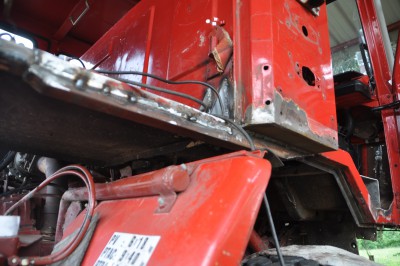

Les passage de roue présente des traces d'oxidation bien prononcée
Du coup, pas de demis mesure, j'ai sonder le moindre cort creux, armé de ma massette et de mon tourne vis...
Et vas y que ca gratte, que ca persse, plus je gratte, et plus je me dit que j'ai bien fait....
En effet, je me voyais mal enchainer la piste avec un caisse qui a souffert comme ça.
Traban ayant insisté a plusieurs reprise quand a la faiblesse du point de levé de cabine, j'ai été vigilant su ce point.
On vois bien qu'il y a eu une reprise du plancher, la structure n'est pas d'origine, y en a un qui a du faire une connerie avec le verrin de cabine...
alors, on gratte, on enlève les joint, on découvre....
Il est vrai que la carrosserie laisse un peut a désiré. En effet, les tolles sont extrêmement fine, plus que du merco, c'est sur.
C'est pas que c'est fragile, mais la moindre vulnérabilité se paie par de ma rouille perforante. De plus, le véhicule étant destiné a des fin industriel, les finition des rajout des pompier laisse quand même a désirés... Tolle mal ajustée, profilé non ébavuré, non peint, non protéger.
Exemble, profillé 40X20 qui prolongeait la cabine... On vois bien qu'il n'y a pas de peinture....
De plus, pour mon cas de passage de roue bien manger, je m'appersoie que c'est a cause des trous d'évacuation qui étaient bouchés au joint.
Du coup, l'eau est entrée, mais jamais ressorit. Enfin si, en mode choux fleur
Qu'a cela ne tienne, on virre tout, et on chek tout !! J'en profite pour repercer les traverses pour que l'eau s'évacue bien.
Du coup, je pense que je vais m’orienter par un traitement au transformateur de rouille ( genre ferrose ), et traitement des corps creux au rustol.
J'ai aussi lever une anomalie de construction pour l'arceau, mais ça, j'en parle ce soir, là, j'ai le semis auto qui me démange !
Au programme, rebouchage, gousset de reprise, fermeture des trous de planché, soudure du tunel, .........

t'as bien raison avec la rouille faut être sans pitié!
aucun traitement n'est bon sur plusieurs longues années, le mieux c'est de virer la tôle attaquée et de la refaire (dès que c'est possible).
tu as bien fait de vérifier tout cela car sinon tu l'aurais un jour payé!
bonne soudure
Tony

Le chantier à bien avancer concernant cette cabine..... J'ai traquer la rouille jusqu'au pavillon !
Plusieurs points à suivre me sont apparus....
Traban l'a signaler ailleurs, niveau carrosserie, les Iveco sont faible de se coté là.
Les tolles sont fines et mal protégées.... Ce qui se traduit par de la rouille perforante assez rapidement sur les zonnes non traitées.
En démontant l'os a moelle, j'ai pu voir que l'entretient pour les coprs creux a été fait( projection de sire a corps creux par les orifice prévu a cet effet).
Mais le moindre endroit ou le produit n'a pas été, il y avait une présence de rouille superficiel, ou perforante...
Mais, le plus préjudiciable, notamment pour mes passage de roue, il est passer en carrosserie ce camion, et des trous de traitement, ou d'écoulement on été bouchés, ce qui c'est traduit pas une perforation de mes passages de roue, et certaine traverse du planché, sans parles des début de cisaillement.......
J'en ai aussi profité pour doublé les fixation av de l'arceau...
En faites, il était juste bouloné a la carrosserie, alors vue la tronche de celle ci j'ai renforcé...
Du coup, je traque ded bas en haut, et au pavillon, pas mal d'embrouille.... Des kilos de joints, de la rouille, des trous....la concéption du truc me dépasse un peut quand même, mais bon, au moin, plus de surprise de ce coté là ^^
Bon, on reprends, coupe, soude, martelle, j'en arrive là
Et petit a petit, après tous ces déboires, quelques kilos de soudure, produit de traitement, un coût de Brun Rouge anti rouille sur la tôle a nue
Prêt à peindre !!
En plus, parfait, je suis passer chez le chaudronnier, il a plier mes tolles pour les arrêtes de ma caisse !!!!!!!!!!
10 ans de rêves, de rêverie au boulot, mon échappatoire qui prennent forme par cet enchevêtrement de métal... J'adore !!
