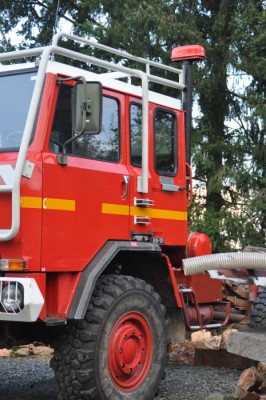

Histoire de poser un repère, je poste l'os à moelle , en mode il arrive, évider de son équipement de pompier, pour nettoyage.

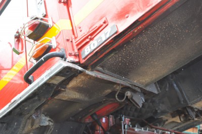

Sinon, p'tit job du weekend , pesé à vide de chez vide, déplacement du filtre a air, nettoyage cabine et réparation frein à pieds. :roll:
J'ai vu aussi une présence de DOT dans le soufflet de récepteur d'embrayoire, pareil, le joint doit être retourné à cause de présence de merdasse dans la tuyauterie.
Et si j'ai le temps, pourquoi pas un démontage de mes roues histoire de nettoyer les tambours de frein et vérifier mes garniture , doivent être crade
Ou bien un peut de TT :twisted: :twisted:

La coupelle est peut pincée. De plus , la présence d'une matière un peut "chiasse de lendemain du cuite" ce trouvais dans les tuyaux, ce qui a un peut marqué le piston, mais pas trop méchant.
Par contre la coupelle elle a ramasser, après nettoyage purge du circuit ( air comprimé dans la durite qui part du plancher histoire de vider le point bas du circuit ) le récepteur suinte un peut, alors je vais changer. Ça ce trouve encore chez Iveco ? sous quelle ref ?

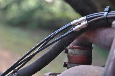

Après, j'ai mis des jonction d'air comprimé pour le frein a pied ( dit la chauve souris; car ca fait vraiment un drôle de bruit quand on l'actionne )
Puis, une fois chaud ( et avec l'aide du beauf qui retape un 40-10 repoussant encore les incroyable pouvoir de destruction de la rouille, ) Grattage de la rouille découpe des morceau pourris, rustolisation, pas envies que ca gangrène pendant l'hiver :evil:
Et dépose repose du filtre à air de son perchoir; avec dans l'ordre soudur des différent manchon en place, dépose d'un montant d'arceau, soudure sur arceau de la descente de schnorkel, soudure du chapeau, fixation , éssais. :twisted: :twisted:
Me restera le circuit de freinage à visiter weekend prochain, avec,
nettoyage des tambour/ garniture, et vu comme ca broute, je crois que ca fera pas de mal,
Purge des freins.

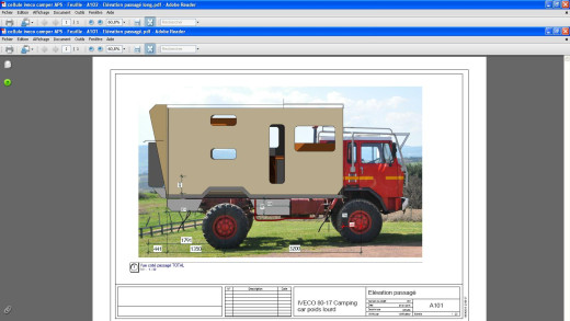

Nous resserrons notre Cahier des Charges, et goupillon pour le mieux notre répartition des masses ( réelles, car monté a 9.3t, ca va être dur :lol: ) et arrangeons le profile du camion...

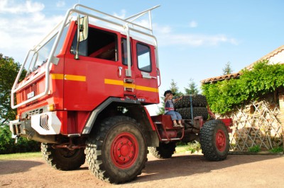

Pour mettre une image au produit, voici donc le camion en question :
Donc le but est de monter une base de vie pour 6 personnes, avec 4 couchages à poste, une bon gros carré, une pièces d'eau intérieur, une protection efficace contre le froids, le stok d'eau doit nous tenir 15 jours, les KM , je part sur 2000 Km d'autonomie. Il faut aussi pouvoir mettre un couchage d’appoint pour les invités de passages, nous prévoyons de partir loin et longtemps, alors, autant pourvoir amener du monde. :ghee:
A l’intérieur, nous devons mettre la cantine pour 8 personnes, des rangements pour les provisions, les nipes, les doudounes, les pompes , le matos scolaires pour les gonnes, le gros de la réserves d'eau.
Bien sur les cartes et guides doivent aussi trouver leurs places :D
Je ne veux pas de gaz à bord mise à part un p'tit réchaud, pour le Cawa à l’extérieur, et en dépanage si la plaque au gazole fait des siennes. Pour le four, on teste en ce moment la cuisine a la Tajine, on fait par exemple le pain comme celà en voyage, alors, pourquoi pas autre choses... :langue3:
Du chauffage et de l'eau chaude, donc une production par GO, ainsi qu'un échangeur Cellule/porteur, pour que le moteur chauffe la cellule, et visse versa les moments ou il fait vraiment froid.Deux point d'eau intérieur ( douche / évier ) et un point d'eau ext. Pour les WC, je me tâte, mais en cas c'est soit dehors, soit dans une boite, qui se vide dehors, façon toilette sèche, mais, j'ai pas de retour concernant celà... Concernant le lavabo, l'évier de cuisine fera, je pense l'affaire, sauf, en cas de petite place trouvé dans la pièces humide. :gene:
Les coffres extérieurs me porteront le stuff pour la camion, mes outils, un établis, les canoés, les gérycanes de gazole ( une bonne 10ene), les souvenirs, .... tout ça tout ça. :pelles:

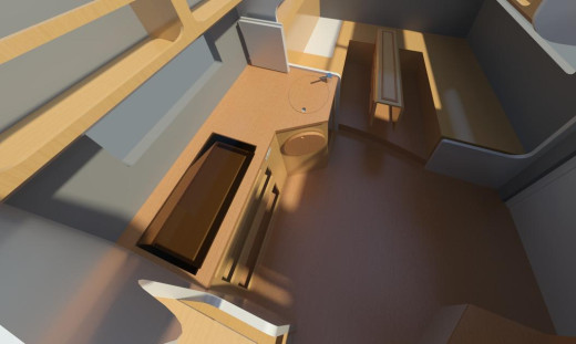

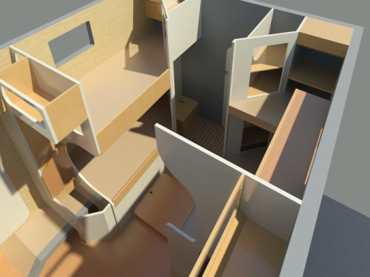

Voilà ou j'en suis concernant ma R&D intérieur. Mais, comme je fabrique et traites mon faux châssis , je préfère tout prévoir avant, que je n'ai pas à ressouder quelques chose sur les éléments galvanisé :pleur4: .
Ci joint deux trois planches, je nourrirais à mesure.
Le bureau...
Un premier jet, toit relevable, couchette chambre, mais nan, les couchettes prennent trop de place, le toit relevable, j'ai déjà donner avec la tente de toit... de plus, obliger d'ouvrir pour que je tienne debout, et ça, c'est dommage...
Alors, deusième jet, et là c'est déjà mieux

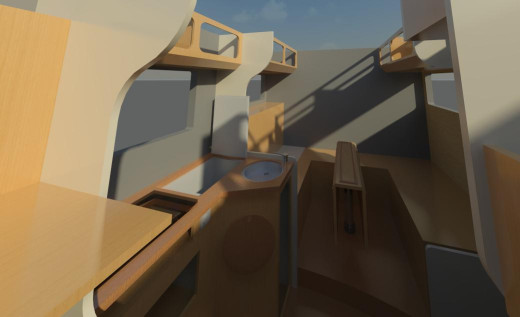

Alors, vite fait, une petite élévation 3d
Les couchages seront sur l'ar, avec un lit double qui enjambe les roue de secours, une cuisine face a la porte, un carré au cul du porteur. Le lit de la table banquette restera pour les invités, notre plumard se déplie du plafond, genre sur coulisse.
avec une vue AR, l'autre est encore en cours

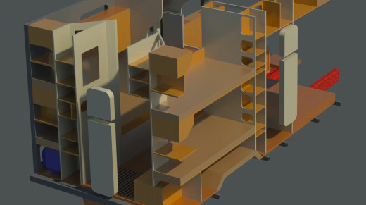

je prévoie un espace pour la chaudière et le compresseur de frigo coté gauche, les coffres AR auront table chaise ext, outillage, canoé et établi.
Pour les roues, manutention avec un p'tit palan a chaines.
Voilà pour l'éssensiel des perplexerie de cette construction. Me reste encore à définir le mode constructif, et que , on peut le voir sur une planche, j'ai déjà une idée :
Faux châssis bridée en 8 Pts ( 4 a gauche, 4 a droite) , Tube de 80 mm formé a chaud
Les contours de la caisses seront en Tolle de 3mm pliées, renforts Ohméga pour le plafond, en Z pour les parroies. On peut avoir une idée de l'ossature de la caisse sur une des planches.
Avantage , pas de tube creux, puis, en 3mm, ca me fera une coquille autours haud, donc 5mm d'épaisseur, les traverses en 70 mm ( 80mm-le rayon du bord du tube) pour de la bonne soudure.
Les liaisons faux châssis/ bord extérieur, je ne sais pas encore, soit du UPE, soit du Z, a voir en fonction de la solution de plancher retenue.
Les panneaux seront de l’extérieur Couleur/Résine+ mat de verre/CP 15mm/ 2 Styrodur 25 mm croisée/ CP 15 mm/ Vernis.
Ceux ci seront vissé collés à la structure.
Voilà pour la cogite, à vos remarque :mrgreen:

pas mal le plan intérieur d' aménagement ,
combien la longueur de cellule ? avec ou sans roues ? tu peux passé par dessus cela te permet de gagner en profondeur sur le lit du haut
le couchage du toit ... c est ouvrant sur la totalité du toit avec toile ou toit 3/4 rigide avec passage pour une tente de toit de l intérieur ?
si tu montes tes roues sur l arriere avec les jantes , plus c'est bas , mieux c' est .
combien a bord ?
tu as un peu de taff... :D
ps : tu as fait bien fait tout l entretien :?: c est important
tu as une geuse a l'arriere qui pourras te servir
bon courage

çà travaille dur fouet fouet
tu prévois une zone nuit en plus dans la cabine :?:
si oui il devra y avoir travail pour l'isolation :?:
Le passage caisse cabine créera un beau pont thermique. :!: Il y a un rideau ou porte prévue :?:
Tout comme les renforts d'angles/cornières. Très bien pensés mais pont thermique par condution de la cornière ou négligeable :?:
Les croquis sont dèjà bien parlant ... il aura une belle personnalité. :mrgreen:
Pour le PAF ==> PAF du BR car celui de la RTI en court n'est valable que pour lui même. (accord d'Iveco ou autre inclu pour le dépassement de PAF)
Si tu refais la caisse, c'est toi le carrossier :P ==> Nouvelle RTI ==> à toi de fournir les doc pour le dépassement de PAF. orcH
Après le maximum de poid en bas, cloisonement des réservoirs de plus de 100 litres...
Pas trop à redire ou apporter on voit que les idées sont là.
C'est sûr que de casser caser 6 personnes dans environ 3,65 par 2m/ 2,20 ... casse tête :cry: mais du luxe en comparaison au land. :!:
L'essenciel est que vous y trouviez le confort recherché. ici une belle zone de vie claire et spacieuse. :D
Bon courage :mrgreen:

Re,
Pas grand chose à dire de plus sauf qu'il faudra bien travailler les rangements. environ 1 m² par personne au sol :mrgreen:
Avec le Land vous aviez une vie qui gravité autour.. une porte ouverte fait cuisine ....
Là il y plus d'espace. Vous avez la possibilité de céer une vie dans la caisse aussi. Donc à mon avis.. le maximum de coffre accessible de l'intérieur.
Car qui dit coffre exérieur dit serrure, sécurité.... :!:
Après juste pour avoir une autre vue. Sur notre projet on travaille aussi la zone nuit pour les enfants en combinaison avec la salle d'eau.
La porte ouverte de la douche fait faire une anti chambre afin de pourvoir agrandir l'espace Salle d'eau.
Et pouvoir se changer, s'habiller tranquillement. 8)
De même la cloison de la cuisine peut couliser et fait porte pour la zone nuit des enfants. :arrow:
Cellule 2D 3P 500x250x200 2014-10-20 Bis V2014 2.pdf
(373.44 Kio) Téléchargé 753 fois
Cellule 2D 3P 500x250x200 2014-10-20 Bis V2014.pdf
(383.78 Kio) Téléchargé 802 fois
voilà quelques commentaire qui je l'espère seront constructifs :mrgreen:

Xavier-64 a écrit :Re,
Pas mal les plans, ça donne des idées :wink:
Tu devrais les copier dans "ton" post, comme ça on pourrait en discuter ( il y a des subtilités que je ne dois pas saisir .... )
Snoop
traban61

traban61 a écrit :salut
combien a bord ?
bon courage
lolo
Oui, je, le lit double de l'étage passe au dessus des roue, mais, sûrement aps le passage en dreal, sinon, la longueur je perds 400 mm :? :?
POur la longueur de cellule , je suis a 3650 avec le certif de carrossage de la caisse incendie, ou 3640 avec le PAF du BR, largeur 2250, hauteur 2200.
Faux châssis de 80 bridé en 6 ou 8 pts, avec la coque reprise dessus.
Concernant l'entretient, mon beauf'me descend un lot d'huile pour l'iveco.Pnt moteur, BT, BV, tout t passe
Je suis sur le coup du répartiteur de frein ( le cahouchou est plein comme une beaudruche) qui fuit et le récepteur d’embrayage. Seulement, le gars de chez iveco de mon coin est un taisant, et en plus, pinaille a me trouver les ref. des pièces de rechanges...
Xavier-64 a écrit :Bonjour,
Alors, non, pas de zone nuit dans la cabine, seulement la table a carte 8)
Pour la longueur hors tout, je fait confirmer çà par l'ingé de la drear a la fin du mois, ainsi que pas mal d'autre chose. Tout ce que j’espère, c'est de ne pas tombé sur un pénible...
Les réservoirs sous le lit est caissonné de par la fabrication : plusieurs contenant de 90 l. :wink:
Pour les cornières, je pense les isolé par collage avec du styrodurr, tout simplement, puis recouvert à l’intérieur par la peau de finition :D

La première mission a été de déterminer la résistance à la torsion du châssis et de choisir le fameux système de fixation.Pivot Trois point, pivot AR, pivot AR cabine, Losange, Riide, semis rigide, ressort.....
Après être monter sur tout les talus du coin, et regarder sous tout les angles les différents camions de chantier en action, j'ai remarqué plusieurs chose....
Un châssis a vide sa bouge, en charge, c'est plus pareil....
En effet le châssis à vide est souple, malgré ses dimensions de 80x210 mm et ses 8 mm d'épaisseur. Mais par contre une fois bridé, par exemple au niveau du moteur, l'envie de se dandiner est bien moindre, de même lorsque le châssis est en charge. Alors oui, un système qui laisse le châssis libre, bien sur qu'il vas se tordre, dandiner du croupion et flatter le montage sur pivot. Ba oui, il est libre :mrgreen: Le lames ne bougeront points, les amorto profiteront de seulement 10% a 20% de leur débattement. PAie ton char a la conduite :lol: .
De plus, le pivot a l'ar ne me convainc pas pour plusieurs raison:
Le châssis bouge beaucoup , je vois une usure/fatigue du métal au niveau de l'entrée de charge ( juste après les fixation de la boite, la ou le châssis commence a vriller, car avant, entre les fix moteur et boite, il ne bouge pas)
Un Pivot sur l'AR, dangereux en cas de coup de volant , mordage d'accotement, entrée de virage trop vigoureuse. En effet, je me dit le transfère de charge au niveau du pivot vas mètre en tension les fixation de la cabine, ce qui a l’extrême pourrais délester la roue AV
Enfin, voila, face a ces cojitations mes choix se porte sur trois types de liaisons : Losange, le brider en dur, le semis flex :mrgreen:
Pour les losange, le gros moins est la complexité, les coût de fabrication et les 150 mm de hauteur à rajouter. Il en est de même pour un montage en trois point.
Le rigide, ba trop rigide tue le mobilier , ou alors il me faudrait construire de manier cossue, et ce au détriment du poids.... Oui, j'ai un éléphant, mais a choisir 200 kg d'acier ou deux enduros de charger, bas je saute sur les enduros :lol:
Alors me reste la solution du semis rigide. bonne bride au niveau des roue AR, un silentbloc sur l'AR et de la rondelle Belleville au niveau de la cabine. J'ai rien inventer, c'est la solution la plus courante que j'ai relever sur les camions que j'ai croisé.
Tites photos en tests de torsion, on vois bien sur la première la déformation du châssis alors que sur la deuxième, malgré la roue a 50 cm du sol, bien moins de torsion..... effet de charge

Donc, le cahier des charges stipulait 4 couchettes a poste, et une chambre parentale hors du carré de repas. Je souhaite garder cette place pour les occasion ou le dépliage de la tente est impossible et pour pouvoir embarquer des convive :lol: Mes dernier plans ne satisfesaient t pas mes petit mousses car il y avait que 3 couchettes. De plus, ca nous enlevait un accès AR que je souhaitait pour les sorties de secours.
Alors, on a refait et re refait les plans jusqu’à arriver a mon idée de base , a savoir 4 couchettes, convertible en coin de travail pour les devoirs scolaire. ( 4 enfant trois niveaux, et moi qui doit reprendre l'école, il faut de la place quand ca travail :diable: :diable: ) douche entre les deux et carré a table papillon
Niveau plans cela donne ça
Avec le carré coté porteur, le coin douche qui se fermera avec une cloison rabattable ou un truc comme un voller roulant. Rangement dans les couchette, H2O sous les lit du bas pas de lavabo, et une distribution d'eau chaude que sur le coin douche.
Le faux châssis est dessiné, il me reste a modéliser la réserve au niveau du filtre a air.
Et en intégration :

J'ai donc continuer sur cette optique, et poursuivi ma modélisation.
Donc le projet de construction ressemblera a cela. Il me reste l'intégration des l'elec a faire, du chauffage.
Maintenant, je buche un peut sur un point, à savoir le mode constructif de mes cloisons.
Mon idée du début était une peau de CP 10 mm essence de boulot avec une couche de mat et de résine, finition gelcoat, 50 mm stirodur( en deux couche de 25 mm) et une couche de CP vernis à l'intérieur.
MA question est pour l'assemblage de mes panneau.
Monté sur une armature en tube acier est alléchante, mais quid du poids et de l’oxydation de ces dernier ainsi que la fixation des panneau ???
OU alors caisse frigo, mais entre la boite, le transport et les differente reprise ( comme la porte AR, les renfort d'angles, et autres, je souhaite quand même chiffrer si je construit mois même...)
Et il me faut définir ce point avant de contacter IVECO france pour ma demande de porte à faux car, bien sur, celà joue sur le poids de ma construction, donc des emplacement du centre de gravité....
A vos remarque :arrow:
