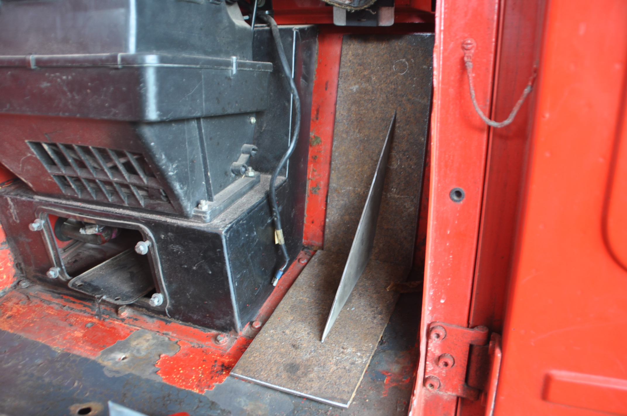

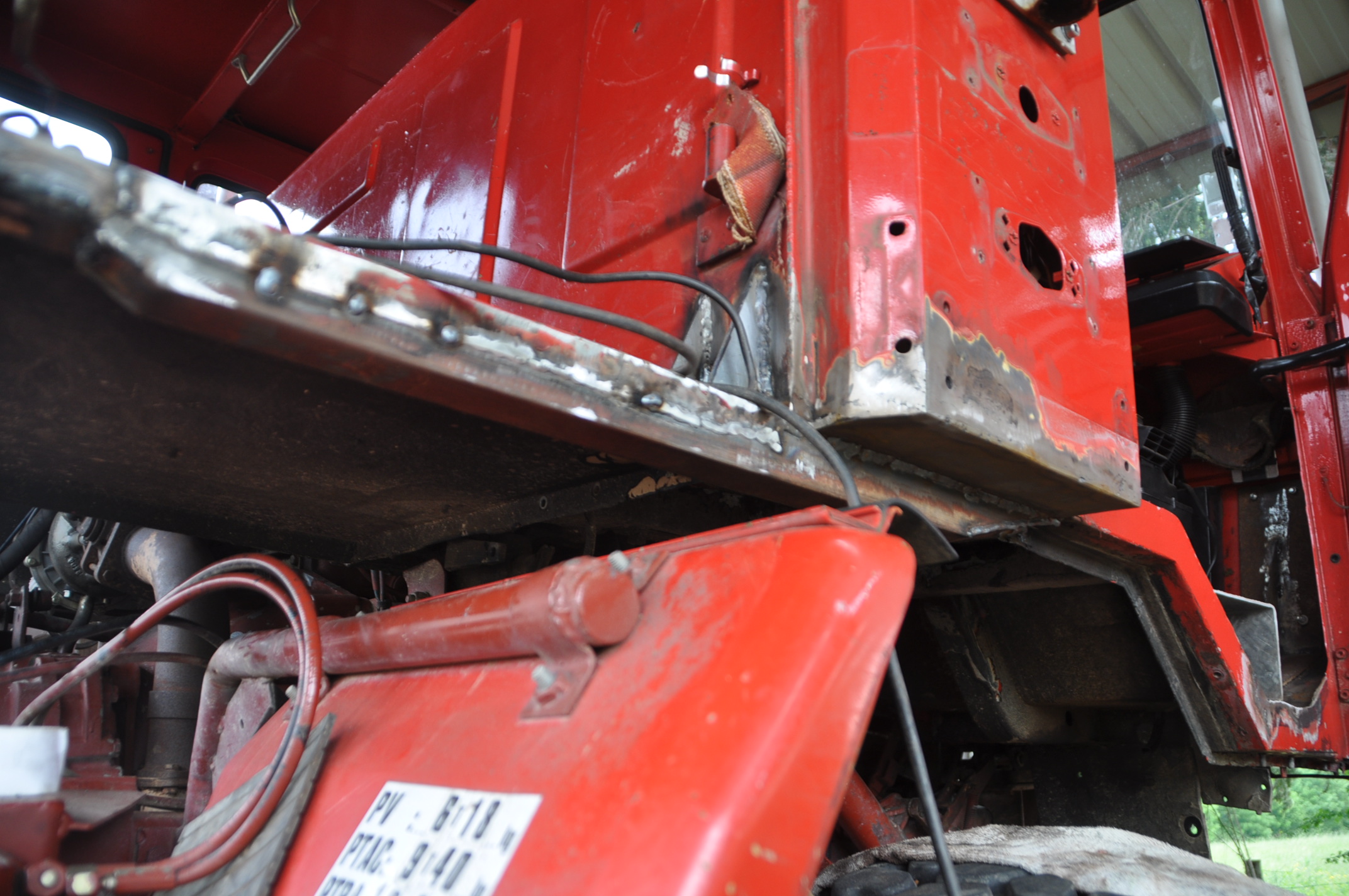

Avant de commencer la cellule, je fait le tour du porteur pour être tranquille.
Donc, dépose de ce qui ne sert point, et traque de la rouille....
Les passage de roue présente des traces d'oxidation bien prononcée :?
Du coup, pas de demis mesure, j'ai sonder le moindre cort creux, armé de ma massette et de mon tourne vis...
Et vas y que ca gratte, que ca persse, plus je gratte, et plus je me dit que j'ai bien fait....
En effet, je me voyais mal enchainer la piste avec un caisse qui a souffert comme ça.
Traban ayant insisté a plusieurs reprise quand a la faiblesse du point de levé de cabine, j'ai été vigilant su ce point.
On vois bien qu'il y a eu une reprise du plancher, la structure n'est pas d'origine, y en a un qui a du faire une connerie avec le verrin de cabine...
alors, on gratte, on enlève les joint, on découvre....
Il est vrai que la carrosserie laisse un peut a désiré. En effet, les tolles sont extrêmement fine, plus que du merco, c'est sur.
C'est pas que c'est fragile, mais la moindre vulnérabilité se paie par de ma rouille perforante. De plus, le véhicule étant destiné a des fin industriel, les finition des rajout des pompier laisse quand même a désirés... Tolle mal ajustée, profilé non ébavuré, non peint, non protéger.
Exemble, profillé 40X20 qui prolongeait la cabine... On vois bien qu'il n'y a pas de peinture....
De plus, pour mon cas de passage de roue bien manger, je m'appersoie que c'est a cause des trous d'évacuation qui étaient bouchés au joint.
Du coup, l'eau est entrée, mais jamais ressorit. Enfin si, en mode choux fleur :lol:
Qu'a cela ne tienne, on virre tout, et on chek tout !! J'en profite pour repercer les traverses pour que l'eau s'évacue bien.
Du coup, je pense que je vais m’orienter par un traitement au transformateur de rouille ( genre ferrose ), et traitement des corps creux au rustol.
J'ai aussi lever une anomalie de construction pour l'arceau, mais ça, j'en parle ce soir, là, j'ai le semis auto qui me démange !
Au programme, rebouchage, gousset de reprise, fermeture des trous de planché, soudure du tunel, .........

Le chantier à bien avancer concernant cette cabine..... J'ai traquer la rouille jusqu'au pavillon !
Plusieurs points à suivre me sont apparus....
Traban l'a signaler ailleurs, niveau carrosserie, les Iveco sont faible de se coté là.
Les tolles sont fines et mal protégées.... Ce qui se traduit par de la rouille perforante assez rapidement sur les zonnes non traitées.
En démontant l'os a moelle, j'ai pu voir que l'entretient pour les coprs creux a été fait( projection de sire a corps creux par les orifice prévu a cet effet).
Mais le moindre endroit ou le produit n'a pas été, il y avait une présence de rouille superficiel, ou perforante...
Mais, le plus préjudiciable, notamment pour mes passage de roue, il est passer en carrosserie ce camion, et des trous de traitement, ou d'écoulement on été bouchés, ce qui c'est traduit pas une perforation de mes passages de roue, et certaine traverse du planché, sans parles des début de cisaillement.......
cisaillement des traverse...
J'en ai aussi profité pour doublé les fixation av de l'arceau...
En faites, il était juste bouloné a la carrosserie, alors vue la tronche de celle ci j'ai renforcé... :roll:
reprise coté
reprise coté
reprise avant en cours
Du coup, je traque ded bas en haut, et au pavillon, pas mal d'embrouille.... Des kilos de joints, de la rouille, des trous....la concéption du truc me dépasse un peut quand même, mais bon, au moin, plus de surprise de ce coté là ^^
Liaison pavillon, renfort de ralonge
Bon, on reprends, coupe, soude, martelle, j'en arrive là :arrow:
Passage de roue ok
Passage de roue ok
Et petit a petit, après tous ces déboires, quelques kilos de soudure, produit de traitement, un coût de Brun Rouge anti rouille sur la tôle a nue :D :D
A oilpé les camion !!
Prêt à peindre !!
En plus, parfait, je suis passer chez le chaudronnier, il a plier mes tolles pour les arrêtes de ma caisse !!!!!!!!!!
10 ans de rêves, de rêverie au boulot, mon échappatoire qui prennent forme par cet enchevêtrement de métal... J'adore !!
