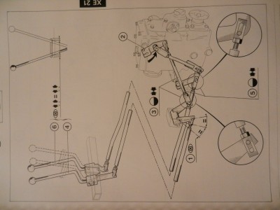

Quelqu'un as t'il le schémas, voire des photos de la tringlerie d'origine d'une BT double levier sur TP3 ?
Merci,
Fab

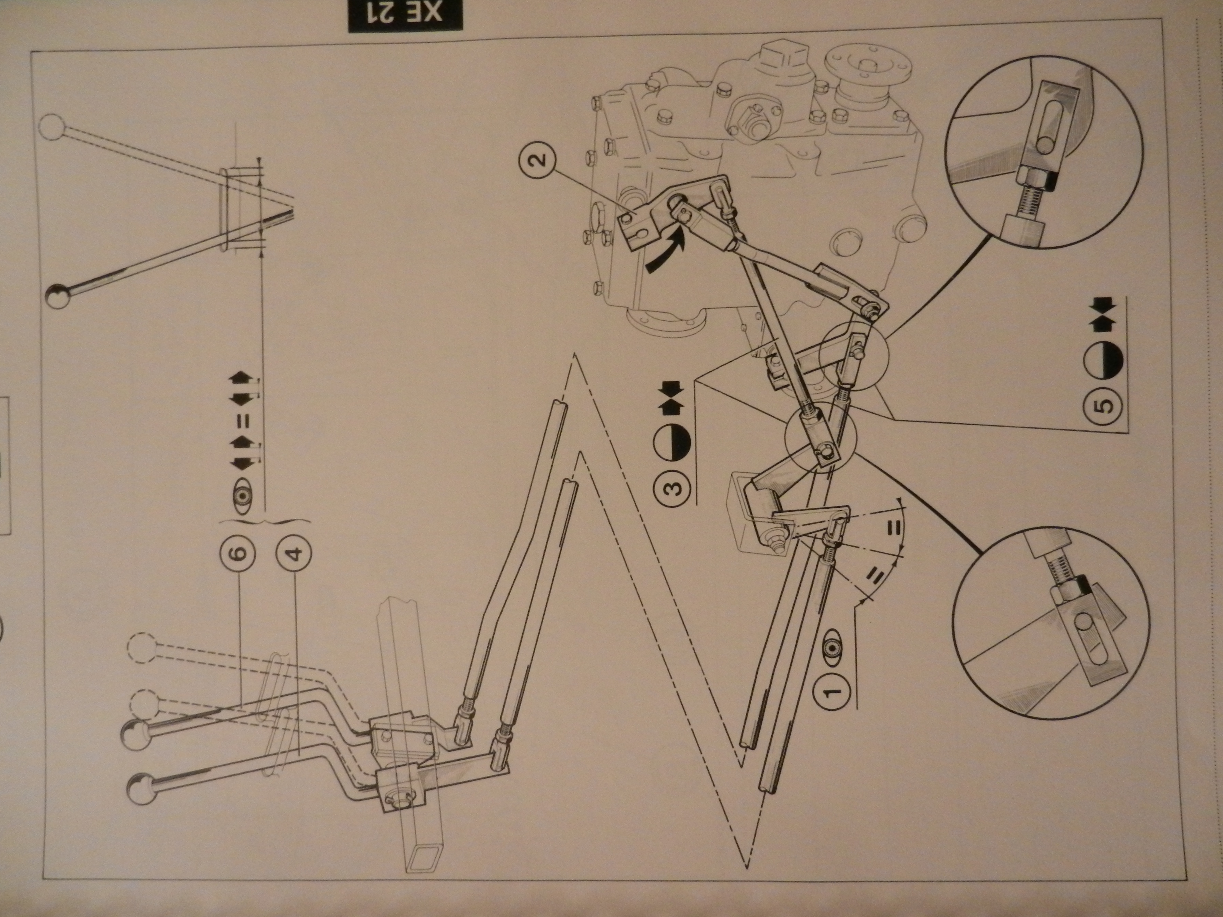

bt double
bt double
bt double
bt double
joyeux noel a tous
tiens shéma de bt double.
si tu veux une photo c est possible mais plus tard...

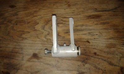

Bonsoir
si tu supprime le bras de liaison entre les deux tiges :
bras de BT.png (49.2 KiB) Viewed 4180 times
alors tu pourras passer en 4x2 courtes :D
mais avec la puissance du 720 spc, ça risque d'arracher fort... :lol:

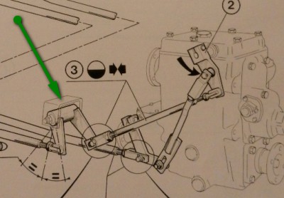

Salut a tous,
Dans la pose, pour le moment (a part la neige et les -3°C), ce qui me gène c'est la patte de fixation de l'articulation.
Comment est-elle fixé, quel est son aspect, quelle taille/épaisseur, est-elle soudé au châssis, etc...
Je voudrais me rapprocher au maximum du montage d'origine.
Merci,
Fab

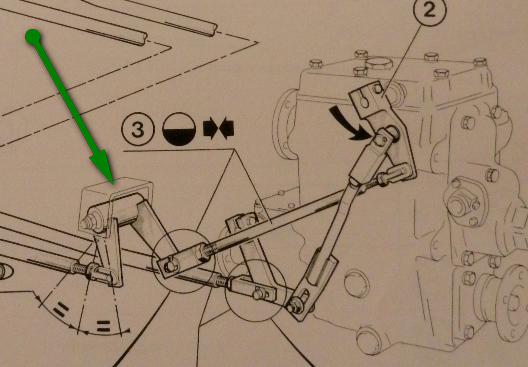

La fixation de cela :

Posts: 5907
Joined: 14 Jan 2007 12:28
Re: une bt double levier de tp3 dans un b 110 (??)
Post by OB1KnoB »
D'après ta doc ça n'a pas l'air bien compliqué, ça semble juste un bout de plat plié pour faire un U...
Vu que tu as toutes les pièces mis à part celle-ci tu devrais pouvoir déterminer son emplacement non?
A partir de là tu fais ta pièce en plat plié ou soudé et tu boulonnes ou tu soudes au châssis.
Tu ne risques pas grand chose à la faire toi même ce n'est pas un organe de sécurité.
Mais un proprio de BT double leviers devrait te faire quelques photos un de ces 4 :wink:
Dimitri

Fabien 42 & 69
Explorateur confirmé !
Posts: 2243
Joined: 18 Jun 2010 08:30
Post by Fabien 42 & 69 »
Effectivement, ce n'est pas compliqué : Un bout de fer de 5mm (heu....) plier en U de 7.5 cm d'écart (intérieur)/ 5cm d'épaisseur / 5cm de large avec deux trous (remarque faut des mèche assez grosses qui doivent couter un bras ;)
