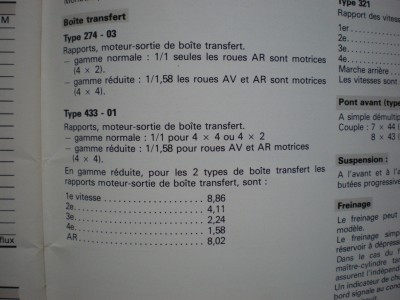

Tiens, cadeau :mrgreen:
La double leviers, c'est la 433-01

ok,donc il vas falloir que je cherche une bt double levier de tp3...pas cher.... :mrgreen:
