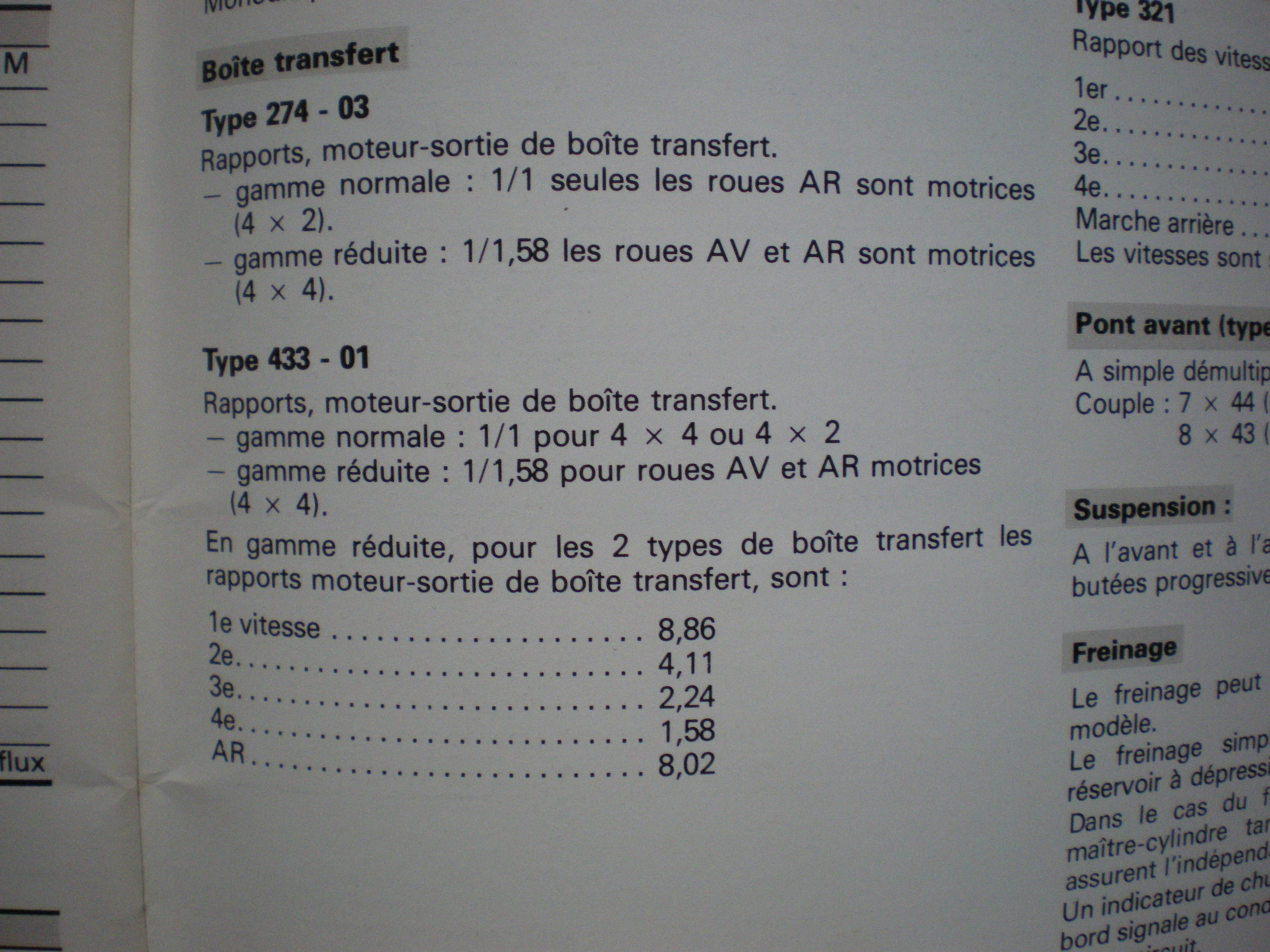

je cherche a remplacer ma bt ponti,trop bruyante et sans réducteur,par une bt type pont av enclenchable et je pensais a une double levier de tp3...donc j'aimerai savoir quel est le sens de rotation de l'arbre de sortie,et les rapports de sortie en petite et grande...

réponse partielle... sur une BT mono levier (ce doit être proche sur une deux leviers) :
- rapport 1 en longues, 0.63 en courtes
- les trois arbres tournent dans le même sens

Messages : 592
Re: une bt double levier de tp3 dans un b 110 (??)
Message par woolf »
Tiens, cadeau :mrgreen:
La double leviers, c'est la 433-01
