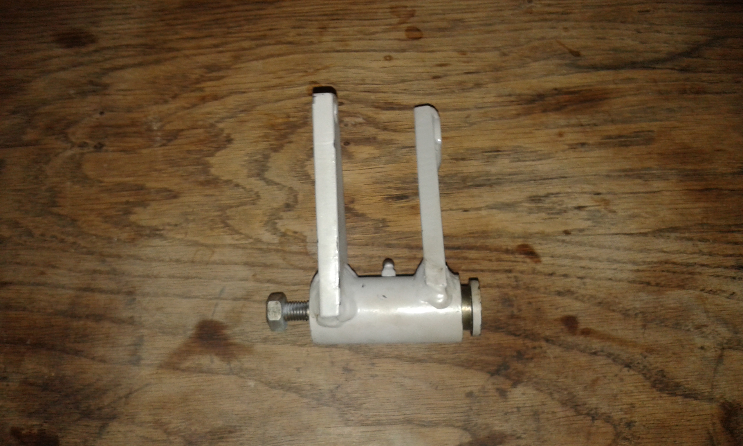

Salut a tous,
Dans la pose, pour le moment (a part la neige et les -3°C), ce qui me gène c'est la patte de fixation de l'articulation.
Comment est-elle fixé, quel est son aspect, quelle taille/épaisseur, est-elle soudé au châssis, etc...
Je voudrais me rapprocher au maximum du montage d'origine.
Merci,
Fab

La fixation de cela :

Personne ?
Messages : 5919
Re: une bt double levier de tp3 dans un b 110 (??)
D'après ta doc ça n'a pas l'air bien compliqué, ça semble juste un bout de plat plié pour faire un U...
Vu que tu as toutes les pièces mis à part celle-ci tu devrais pouvoir déterminer son emplacement non?
A partir de là tu fais ta pièce en plat plié ou soudé et tu boulonnes ou tu soudes au châssis.
Tu ne risques pas grand chose à la faire toi même ce n'est pas un organe de sécurité.
Mais un proprio de BT double leviers devrait te faire quelques photos un de ces 4 :wink:

Effectivement, ce n'est pas compliqué : Un bout de fer de 5mm (heu....) plier en U de 7.5 cm d'écart (intérieur)/ 5cm d'épaisseur / 5cm de large avec deux trous (remarque faut des mèche assez grosses qui doivent couter un bras ;)
