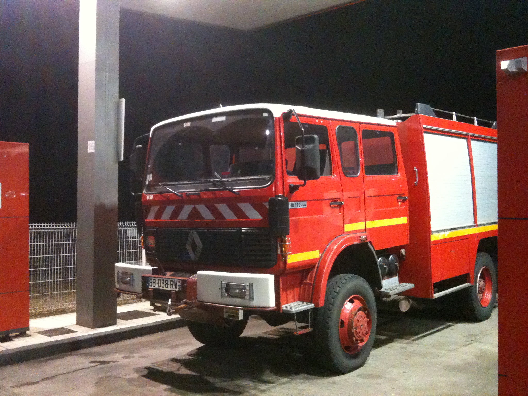

je viens de descendre mon camion (S110 170) à cote de Nimes. 700 km à 80km/h compteur (soit 75 kmh au GPS). Si le camion est super, j'avoue que c'est un petit peu long...
As tu pu avancer de ton coté pour augmenter la vitesse? Je suis à 2600 trmn à 80. Chez Renault Trucks, la réponse est nette : il n'y a rien a faire...
Deux voies me semblent cependant intéressante : les pneus plus grands (mais lesquels ?) et un changement de 'galette primaire' dans la boite de vitesse pour allonger un peu le pas de l'ensemble...
je suis preneur de toutes idées..

Bienvenu au club des camions qui rament :lol: :lol: :lol:
tu es en combien en 10 ou en 13 pour tes roues :?:
sur ton barré rouge tu as quoi d'indiqué comme monte possible :?:
moi, j'ai la solution, mais elle m'a coutée un bras :oops:
essai de me donner des photos et les renseignements qui vont avec...(mp)
2600 trs, t'es en zone verte?

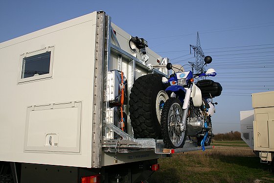

je suis à la recherche d'un photo de camion ou les coffres arrières et roues de secours :?: coulissaient vers le bas et se posait au niveau du sol.
si quelqu'un peut me dire ou trouver cette photo car je trouve l'idée intéressante .

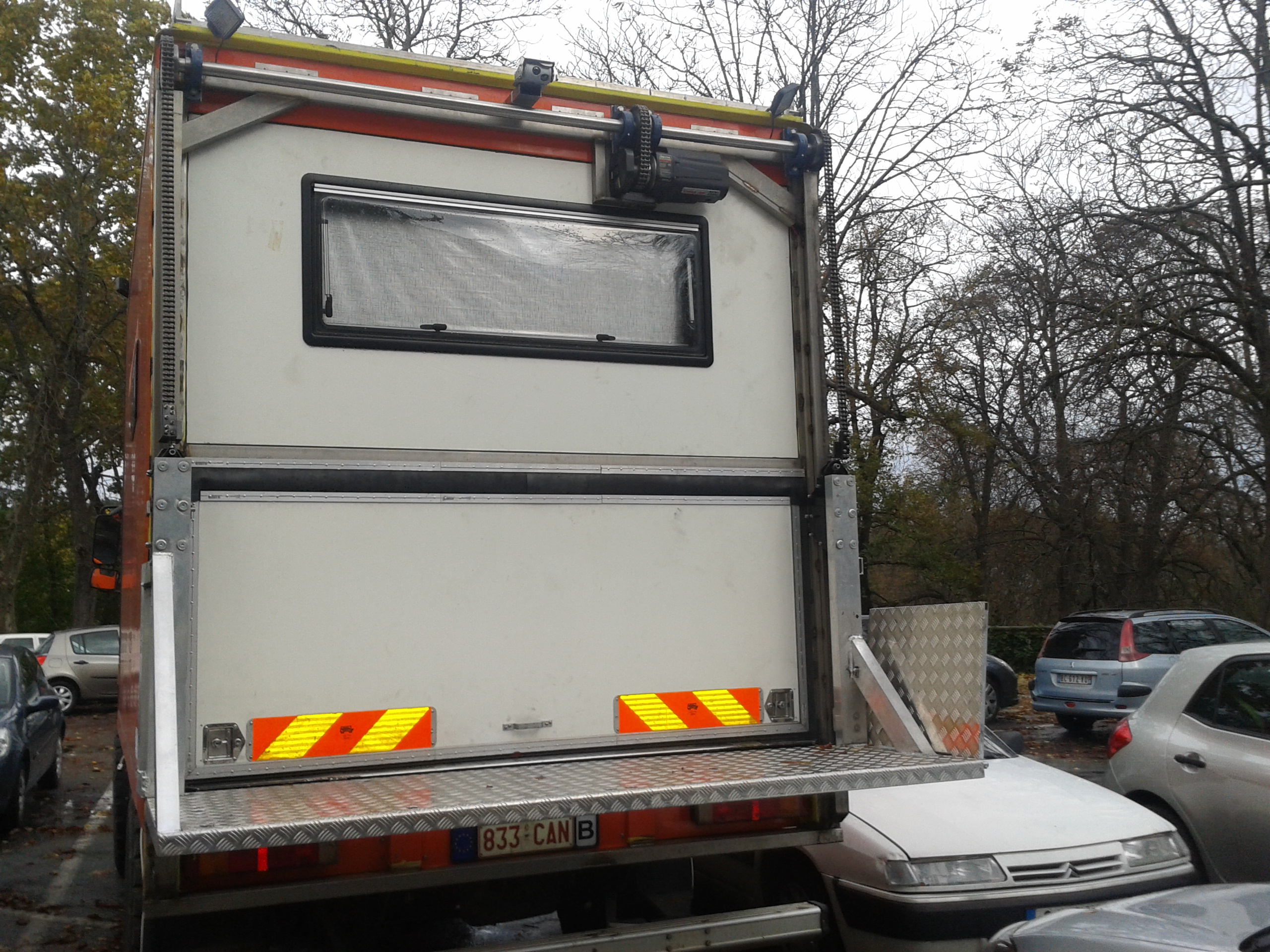

je m'auto réponds, j'ai trouvé la photo :P :P :P .....dans les annonces du forum :roll:
voilà, c'est dans ce style que je veux refaire :shock: et qui sait pourquoi
a cause du kiki :oops:
:lol: :lol: :lol:
peux pas le mettre en cabine :roll: trop lourd....et unpoil trop encombrant :lol: :lol: :lol:
ps: si quelqu'un a par là une photo d'un système similaire je prends :mrgreen:

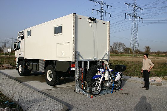

Il y a un montage qui fait moins porte sectionelle chez unicat : http://www.unicat.net/fr/pics/MD57-VolvoFM12-2.html
A+ Laorans

euuhh; leo,
je crois que c'est juste pour le monter et descendre !! pas pour le laisser à demeure derriere !!??!

un grand merci à toi Laorans, c'est juste la photo que je cherchais :P
Pour le reste, faut que je vois par où commencer :evil:
