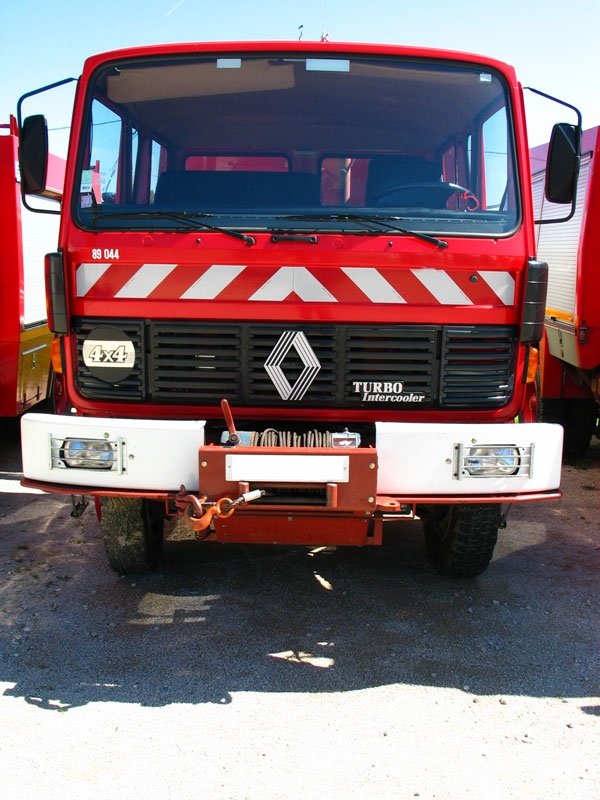

tu aurais une photo de l'engin?
j'imagine qu'il ressemble a ça:
à part les pneus quoi... :wink:

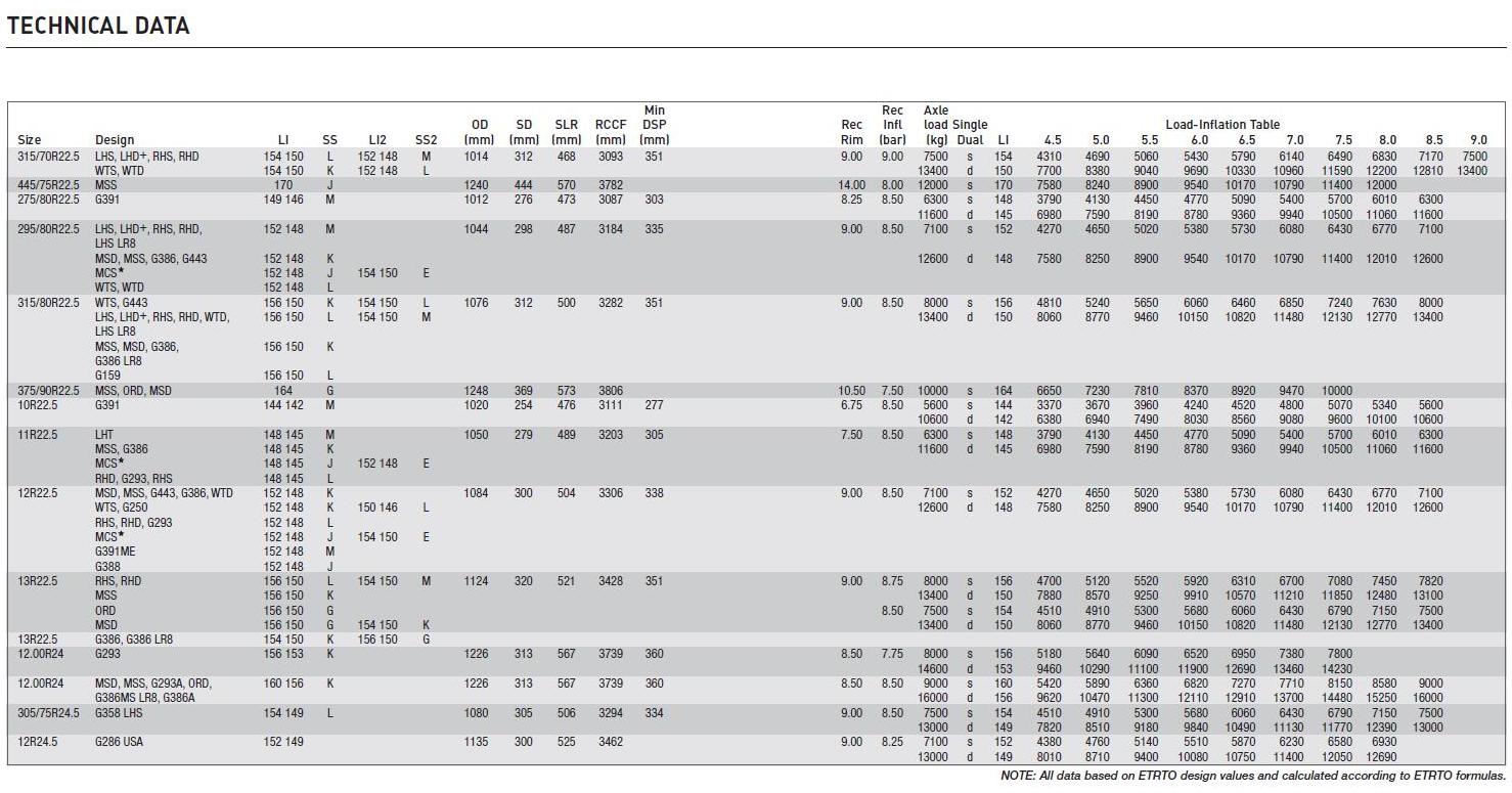

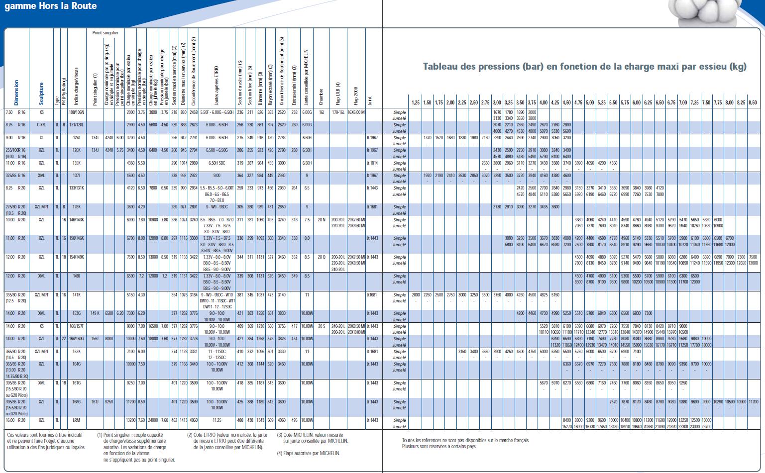

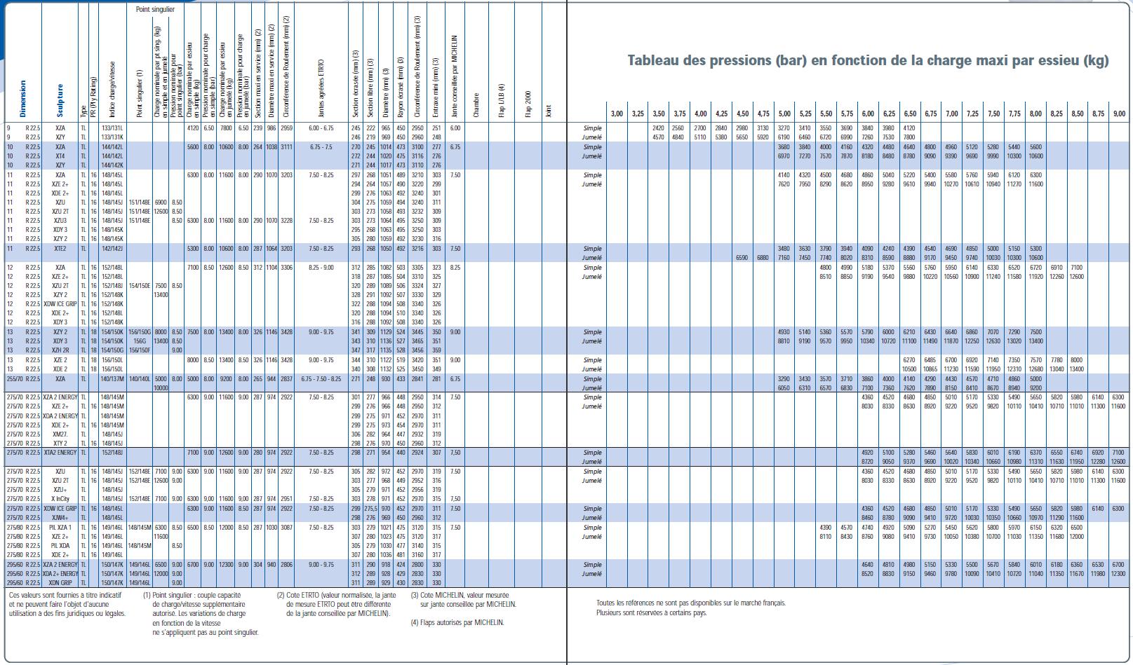

J'ai ca qui vient du site michelin poids lourd,
et ca de chez Goodyear, poids lourd aussi.
Ca vaut ce que ca vaut, les pdf sont sur les sites en question, mais on ne peut pas les attacher ici :idea: .
En partant de la,
Vu de nez, si tu es a 3000tours a 85km/h en 10R22.5, tu descendras a 2700tours en 13R20, 2500tours en 14R20. :wink:
Tiens, et pour ceux que ca interesse :mrgreen: la pression des pneux en fonction de la charge et du terrain.

Pour un 14.00R20 DE 3826 (suivant le tableau michelin)cela donnerait

Merci pour les renseignement et pour les photos voici la bête de face

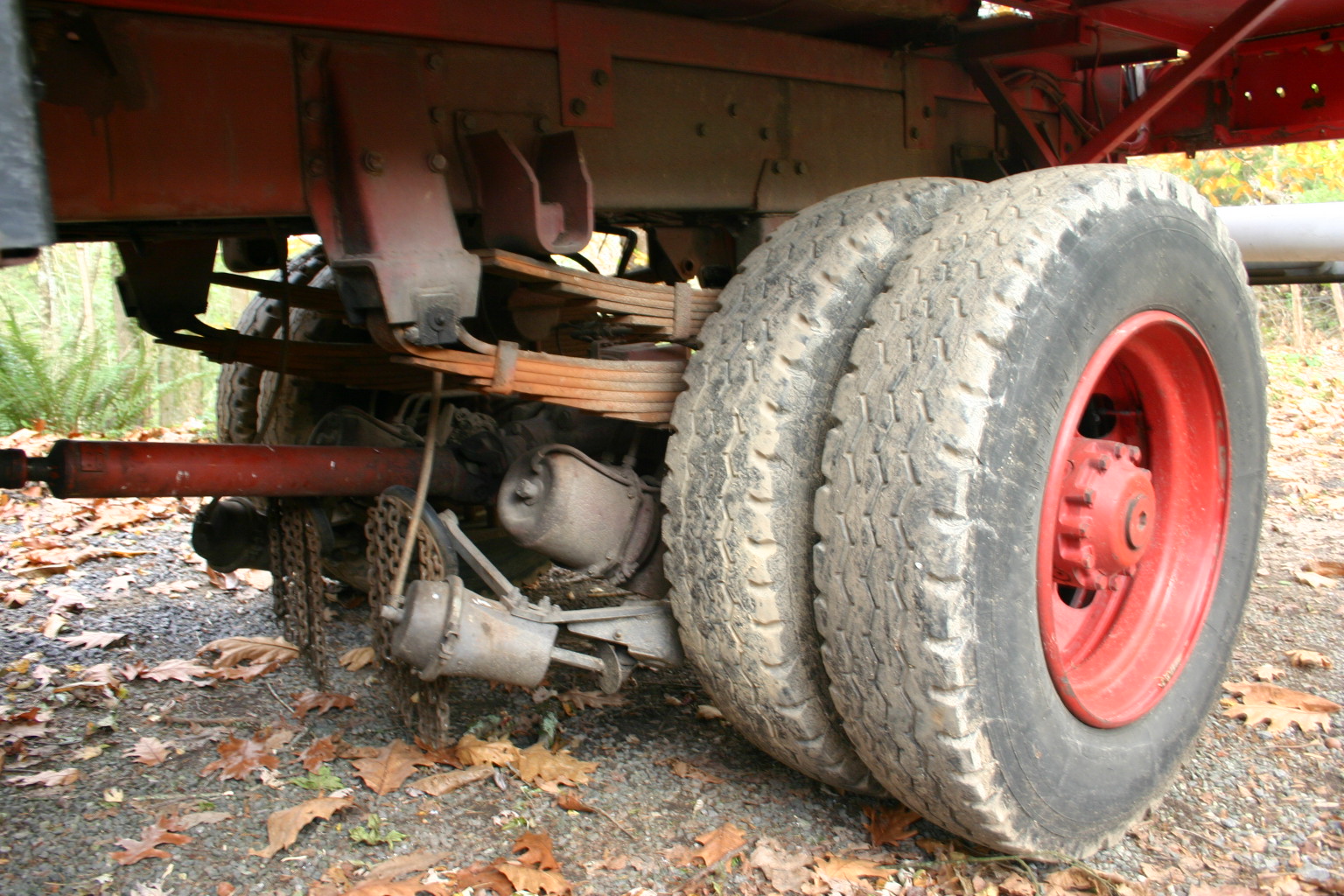

tiens une autre pour rire: je joint des photos dont une avec le détail des roues arriéres et des lames (qui en veut j'en ai plein!)

je laisse quelqun d'autre se pencher sur ta collection de lame :shock:
je suppose que t'as une grosse citerne là dedans :shock:

dit moi il est en 4x4 ou en 4x2, je ne voie pas bien sur les photos.
A+ Claude
User avatar
mirus
Oh non !
Oh non !
Posts: 665
Joined: 16 Nov 2009 20:39
Re: NOUVEAU EN S170.13
Post by mirus »
Bonsoir Claude,
le camion est bien un 4 roues motrices avec blocage central, avant, arriére et treuil hydrolique si jamais :D
