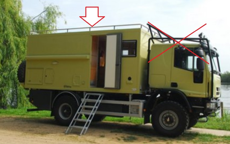

Ça peut être un bon combo.Pacha a écrit :Il semble qu'elle est protégée par le dessus du toit, mais faut pas faire marche arrière dans les branches...
Perso je vais me vautrer dans le luxe... j'ai trouvé un moniteur et 4 caméras sans fil pas trop cher donc j'envisage
d'en mettre derrière 1 en vision "de loin" et 1 en bas pour les obstacles au stationnement, puis 1 devant dans l'axe pour servir d'antéviseur pour les manoeuvres, la 4ème sera en spare en cas de panne...
On verra la qualité, je posterai là dessus...

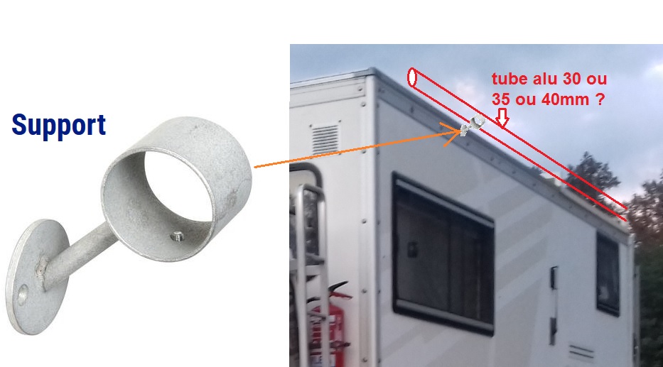

Je n'ai pas encore pris le temps de monter mes caméras, je pense que j'aurai le même rendu d'image puisque c'est la même marque...
Pour tes tubes tu penses que l'alu sera plus résistant au frottement que l'acier ? Nous avons un double toit tropical assez lourd et ça frotte pas mal dans les branches basses mais ça tient le coup... Les efforts sont conséquents dans cette situation.

Pourquoi par un acier galvanisé, ça reste (souple) .
Sur le mien , il me semble que c'est du 200mm.
Je regarde aussi pour protéger se qu'il y a sur le toit car les branches pleines de neige descende vachement.
Et se weekend j'en est frotter quelle une
, paie a leurs âmes
