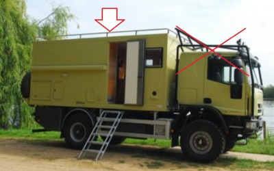

la caméra du haut est maintenant protégée par une plaque en inox sur le dessus car elle pivotait à cause des branches
je suis en train de voir pour faire un pare-branche tout autour de la cellule, ça la protégera ainsi que les panneaux solaires et lanterneaux
un peu comme ça :

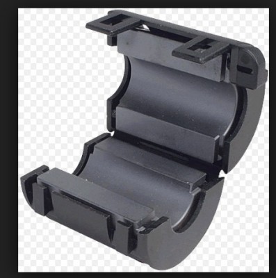

et l'image saute parfois, je pense à des parasite qui perturbent le signal, j'ai récupéré des ferrites pour essayer de les supprimer :

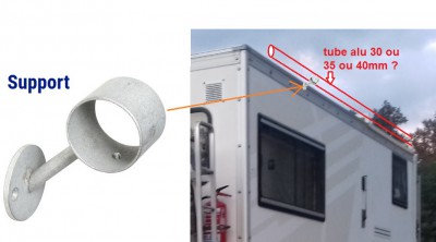

d'ailleurs, selon vous :
- quel diamètre faut prendre pour les barres en alu ?
- et où trouver des supports solides comme ça :
merci

Je n'ai pas encore pris le temps de monter mes caméras, je pense que j'aurai le même rendu d'image puisque c'est la même marque...
Pour tes tubes tu penses que l'alu sera plus résistant au frottement que l'acier ? Nous avons un double toit tropical assez lourd et ça frotte pas mal dans les branches basses mais ça tient le coup... Les efforts sont conséquents dans cette situation.

Pourquoi par un acier galvanisé, ça reste (souple) .
Sur le mien , il me semble que c'est du 200mm.
Je regarde aussi pour protéger se qu'il y a sur le toit car les branches pleines de neige descende vachement.
Et se weekend j'en est frotter quelle une Mouhaha , paie a leurs âmes :twisted:
