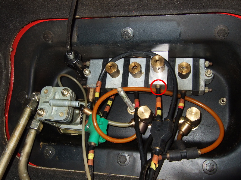

A propos du circuit air, j'ai trois photos pour manuwissant...
Par contre, je suis très étonné car, comme lui, j'étais à peu près certain qu'il s'agissait d'un 4x4 permanent, et le bouton correspondant devait correspondre au blocage de différentiel central...
Traban61, peux-tu expliquer ton test avec les crics ? A priori, 4x4 permanent = si UNE roue est en l'air, il n'y a qu'elle qui tourne, à moins de bloquer le diff central, non ? Je n'ai jamais eu de 4x4 enclenchable, j'imagine que pour les différentier, il suffirait de lever une roue du pont avant : si elle tourne, c'est du permanent et si le camion descend tout seul du cric, c'est de l'enclenchable :D . Je me trompe ? (je précise que mon cam étant dans l'incapacité de démarrer en ce moment, j'ai pas testé ! :lol: :lol:)
Encore une question pour traban61 : sais-tu comment se démonte les raccords pneumatiques ? (type celui cerclé en rouge sur la photo). J'avoue ne rien y connaître et j'ai pas trop envie de péter un truc (surtout depuis que j'ai appris qu'un bouton = 250 roros....). J'ai celui des PV qui fuit, justement, et il faut que je répare (est-ce possible ?) ou que je le change ( :( ) Dois-je tirer sur les tuyaux comme un bourrin ? :mrgreen: ....

La petite "centrale" pneumatique dans la trappe de la face avant.
Le cache des "boutons à air", vu de dessous la cabine.
Le "bordel pneumatique" mis à nu ! Comment se débranchent les raccords du genre de celui dans le cercle rouge ????

pour débrancher ce type de raccords pneumatique il faut enfoncer la petite collerette du raccord et après tirer sur le tuyau. ce n'est pas toujours très facile, tu peut t'aider avec la fourche d'une clé plate.
A+ Claude.

claude1962 a écrit :pour débrancher ce type de raccords pneumatique il faut enfoncer la petite collerette du raccord et après tirer sur le tuyau. ce n'est pas toujours très facile, tu peut t'aider avec la fourche d'une clé plate.
A+ Claude.
bien vu Claude...j'avais oublié mes cours d'automatisme :lol: en effet...normalement on utilise une sorte de "mini pied de biche" pour appuyer sur cette collerette dans l'axe du tuyau.

Merci Claude !
Je vais tester ça ce week-end... Au fait, je sais que je pose sûrement une question c...e :oops: , mais pour rebrancher, c'est bien la même chose dans l'autre sens ? (je veux dire : pas besoin d'outil spécial ?).
Bon, de toute façon, ça fuit, alors faut que je démonte ! (Et qui sait, ça se répare peut-être ?... )

autant pour débrancher il faut normalement un outil qui peut, comme l'a dit Claude être remblacé par une clef plate dont la taille serait juste immédiatement supérieure au diametre du tuyau..même si c'est pas l'ideal car il faut appuyer axialement avec celle ci... autant pour rebrancher tu n'as besoin de rien du tout pour le coup: juste de pousser sur le tuyau.
en fait ce sont des griffes qui fonctionnent comme un harpon...plus tu rentres et moins ça sort :mrgreen:
et la collerette est un mécanisme qui écarte les griffes pour libérer le tuyau.

ne commencçe pas a tout débrancher sinon tu vas te planter dans le remontage et aprés c'est gallere !
tu bascules la cabine (tu t assures de la sécurité de celle ci ) tu mets le camion en route , et tu regardes si la fuite vient d un des boutons auquel cas tu changes la pièce ( voir la fleche ) :) sinon cela peux venir aussi des petits flexibles auquel cas tu peux raccourcir le tuyau si c'est sur une extrémitée
ps : tu t assures également qu il n y a rien ds la cabine qui puissent venir percuter le pare brise lors de l ouverture de celle ci

C'est un peu ce que je comptais faire...
Je voudrai démonter ce bouton de PV pour pouvoir le remplacer (car,si j'ai bien compris, ça ne se répare pas :( ).
Le seul doute qui me reste c'est l'aspect "bloc" de cet ensemble de 4 boutons : il y a deux tiges filetées qui les relient tous ensembles (4 boutons et deux extrémités). Toi qui a l'air de bien maitriser le sujet, ils sont 'interconnectés", c'est bien ça ? C'est à dire qu'il y a une arrivée d'air générale et chaque bouton n'est qu'un "robinet" ?....
Si j'en démonte un, au milieu qui plus est, y aura-t-il des problèmes d'étanchéité au remontage ? Dois-je changer ces gros joints noirs ? (du moins je pense qu'il s'agit de joints). A priori, je n'ai qu'un tuyau à débrancher : le "jaune-orange-marron" :lol:...
En tout cas, merci pour les conseils !
ps : je viens de voir le complément : j'aimerai autant que la fuite soit bien localisée au raccord lui-même, car mon cutter aurait vite fait de rappeler à l'ordre ce tuyau récalcitrant ! :mrgreen:
Une dernière chose : il n'y a aucune contre-indication à mettre le moteur en marche cabine relevée ? D'après le manuel, c'est arrêt moteur obligatoire ! Pour "mécaniquer", ça me semblait pas génial....

la fuite peut venir du joint ou de l intérieur de robinet , il sont reliés entre eux ..; je suis trop loin pour te trouver ta panne excat , il faut localiser là ou se trouve exactement ta fuite .( vapo savon (pas trop ) ou bombe spécial ... si tu ne trouves pas l emplacement exact)
pour trouver la fuite tu es obligé d avoir la cabine ouverte pour accéder a ces robinets , j ai vu travailler souvent des mécanos avec les cabines ouvertes !
