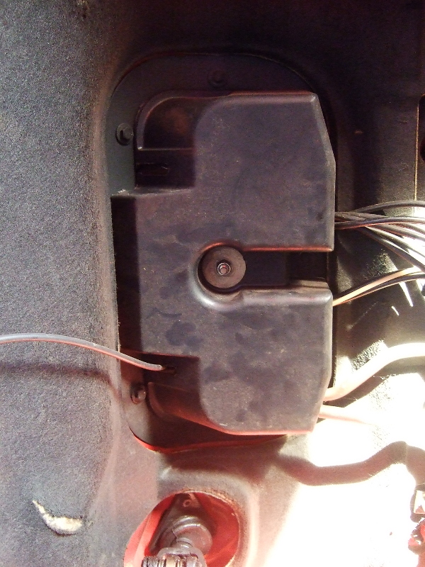

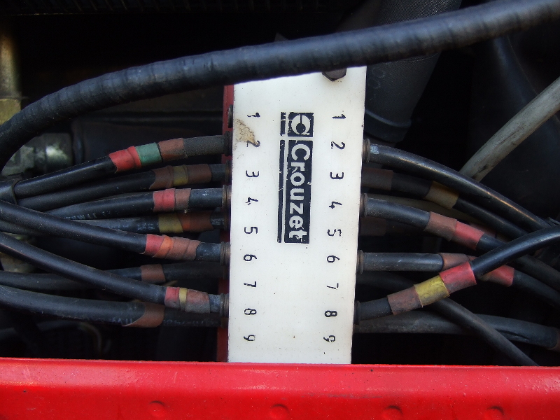

La petite "centrale" pneumatique dans la trappe de la face avant.
Le cache des "boutons à air", vu de dessous la cabine.

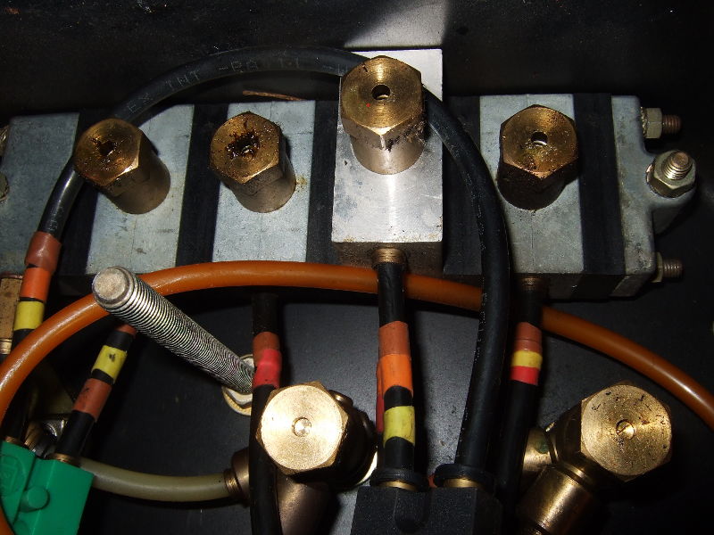

Le "bordel pneumatique" mis à nu ! Comment se débranchent les raccords du genre de celui dans le cercle rouge ????

pour débrancher ce type de raccords pneumatique il faut enfoncer la petite collerette du raccord et après tirer sur le tuyau. ce n'est pas toujours très facile, tu peut t'aider avec la fourche d'une clé plate.
A+ Claude.

claude1962 a écrit :pour débrancher ce type de raccords pneumatique il faut enfoncer la petite collerette du raccord et après tirer sur le tuyau. ce n'est pas toujours très facile, tu peut t'aider avec la fourche d'une clé plate.
A+ Claude.
bien vu Claude...j'avais oublié mes cours d'automatisme :lol: en effet...normalement on utilise une sorte de "mini pied de biche" pour appuyer sur cette collerette dans l'axe du tuyau.

autant pour débrancher il faut normalement un outil qui peut, comme l'a dit Claude être remblacé par une clef plate dont la taille serait juste immédiatement supérieure au diametre du tuyau..même si c'est pas l'ideal car il faut appuyer axialement avec celle ci... autant pour rebrancher tu n'as besoin de rien du tout pour le coup: juste de pousser sur le tuyau.
en fait ce sont des griffes qui fonctionnent comme un harpon...plus tu rentres et moins ça sort :mrgreen:
et la collerette est un mécanisme qui écarte les griffes pour libérer le tuyau.

ne commencçe pas a tout débrancher sinon tu vas te planter dans le remontage et aprés c'est gallere !
tu bascules la cabine (tu t assures de la sécurité de celle ci ) tu mets le camion en route , et tu regardes si la fuite vient d un des boutons auquel cas tu changes la pièce ( voir la fleche ) :) sinon cela peux venir aussi des petits flexibles auquel cas tu peux raccourcir le tuyau si c'est sur une extrémitée
ps : tu t assures également qu il n y a rien ds la cabine qui puissent venir percuter le pare brise lors de l ouverture de celle ci

Je voudrai démonter ce bouton de PV pour pouvoir le remplacer (car,si j'ai bien compris, ça ne se répare pas :( ).
Le seul doute qui me reste c'est l'aspect "bloc" de cet ensemble de 4 boutons : il y a deux tiges filetées qui les relient tous ensembles (4 boutons et deux extrémités). Toi qui a l'air de bien maitriser le sujet, ils sont 'interconnectés", c'est bien ça ? C'est à dire qu'il y a une arrivée d'air générale et chaque bouton n'est qu'un "robinet" ?....
Si j'en démonte un, au milieu qui plus est, y aura-t-il des problèmes d'étanchéité au remontage ? Dois-je changer ces gros joints noirs ? (du moins je pense qu'il s'agit de joints). A priori, je n'ai qu'un tuyau à débrancher : le "jaune-orange-marron" :lol:...

la fuite peut venir du joint ou de l intérieur de robinet , il sont reliés entre eux ..; je suis trop loin pour te trouver ta panne excat , il faut localiser là ou se trouve exactement ta fuite .( vapo savon (pas trop ) ou bombe spécial ... si tu ne trouves pas l emplacement exact)
pour trouver la fuite tu es obligé d avoir la cabine ouverte pour accéder a ces robinets , j ai vu travailler souvent des mécanos avec les cabines ouvertes !
